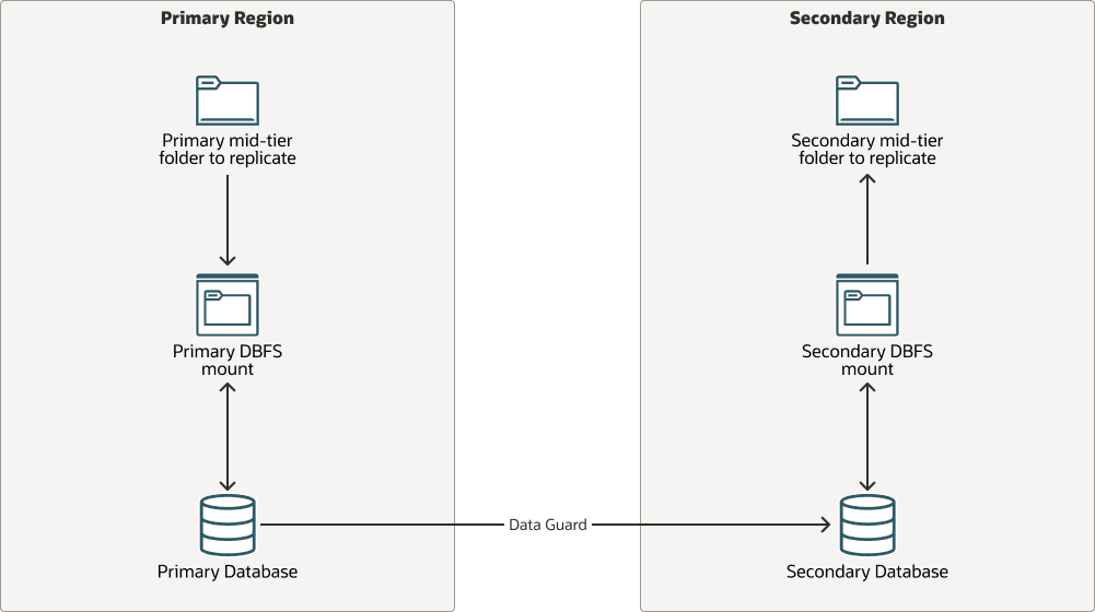

DBFS(Oracle Database File System) 복제 구현
이 구현은 중간 계층 콘텐츠를 DBFS 폴더에 복사하고 Oracle Data Guard를 사용하여 보조 사이트에 복제하는 것으로 구성됩니다. 중간 계층은 DBFS 기반구조(데이터베이스, FUSE 라이브러리, 마운트 지점 등)에 종속되므로 DBFS에 직접 상주하지 않습니다. DBFS 마운트는 컨텐트 복사본을 저장하는 중간 스테이지 폴더일 뿐입니다.
대기로의 복제는 이 모델의 두 단계를 의미합니다. 기본 원본 폴더에서 중간 DBFS 마운트까지, 보조 사이트에서 DBFS 마운트부터 대기 대상 폴더까지입니다. 중간 복사본은 rsync를 사용하여 수행됩니다. 대기 시간이 짧고 로컬 rsync 복사본이므로 이 모델에서는 원격 rsync 복사 작업에서 발생하는 일부 문제가 방지됩니다.

데이터베이스 파일 시스템에 대한 복제 설정
이 구현은 rsync 기술을 사용하며 피어 투 피어 모델을 따릅니다. 이 모델에서는 중간 계층 피어 호스트 간에 직접 복사가 수행됩니다. 각 노드에는 해당 피어에 대한 SSH 접속이 있으며 SSH를 통해 rsync 명령을 사용하여 기본 중간 계층 파일 아티팩트를 복제합니다.

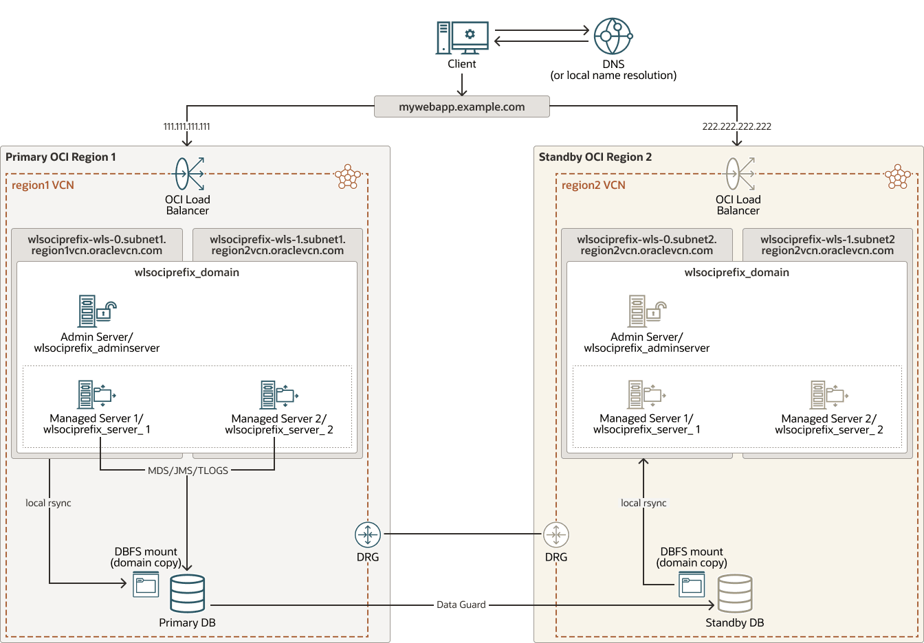

예 1: DBFS를 사용하여 Oracle WebLogic 도메인 복제
주:
다음 예는 Oracle WebLogic 시스템에 적용됩니다. DBFS를 통해 중간 계층 시스템의 다른 폴더를 복사하기 위한 참조로 사용할 수 있지만, 이 특정 예에서는 WebLogic 관리자의 도메인 폴더를 DBFS를 통해 보조로 복제하는 스크립트를 사용합니다.
이 예에서는 DBFS를 통해 WebLogic 관리 호스트의 도메인 폴더를 복제하는 방법을 보여줍니다. 도메인 폴더 외부에 있는 컨텐츠와 다른 호스트의 컨텐츠는 이 예에 포함되지 않습니다. 도메인 폴더는 DBFS에 직접 상주하지 않습니다. DBFS 마운트는 도메인 폴더의 복사본을 저장하는 중간 스테이징 폴더일 뿐입니다.
이 예에서는 기본 및 대기 사이트에서 주기적으로 실행되어야 하는 이러한 작업을 수행할 수 있는 스크립트를 제공합니다. 이 스크립트는 WebLogic 관리 도메인 폴더를 복사하여 tmp, .lck, .state 파일 및 tnsnames.ora 파일과 같은 일부 항목을 건너뜁니다. 이 절차는 다음으로 구성됩니다.
  • 스크립트가 기본 사이트의 WebLogic 관리 호스트에서 실행되면 스크립트는 WebLogic 도메인 폴더를 DBFS 폴더로 복사합니다.
  • DBFS에 복사된 파일은 데이터베이스에 저장될 때 Oracle Data Guard를 통해 대기 데이터베이스로 자동으로 전송됩니다.
  • 스크립트가 보조 사이트의 WebLogic 관리 호스트에서 실행되는 경우:
    • 이 스크립트는 대기 데이터베이스를 스냅샷 대기로 변환합니다.
    • 그런 다음 대기 데이터베이스에서 DBFS 파일 시스템을 마운트합니다.
    • 이제 복제된 도메인 폴더를 이 DBFS 폴더에서 사용할 수 있습니다. 이 스크립트는 DBFS 마운트에서 실제 도메인 폴더로 복사합니다.
    • 마지막으로 이 스크립트는 대기 데이터베이스를 다시 물리적 대기로 변환합니다.
  • 역할 변경의 경우 스크립트는 실행을 자동으로 조정하여 새 역할에 적용합니다. 데이터베이스 롤을 확인하여 사이트의 실제 롤을 수집합니다.
이 스크립트는 WebLogic 관리 호스트의 도메인 폴더만 복제합니다. DOMAIN_HOME/config 폴더 아래의 컨텐츠는 관리 서버가 시작될 때 WebLogic 도메인의 일부인 다른 모든 노드로 자동으로 복사됩니다. 이 폴더 외부의 파일과 다른 호스트에 있는 파일은 복제되지 않으므로 별도로 동기화해야 합니다.
애플리케이션 배치 작업의 경우 WebLogic 관리 콘솔에서 파일 업로드 배치 옵션을 사용합니다. 이렇게 하면 배포된 파일이 관리 서버($DOMAIN_HOME/servers/admin_server_name/upload)의 업로드 디렉토리 아래에 배치되고 구성 복제본 스크립트가 대기 사이트와 동기화됩니다.
이 예에서는 DB 클라이언트를 설치하고 중간 계층 호스트에서 DBFS 마운트를 구성하기 위한 다른 스크립트를 제공합니다. 이미지는 DBFS 복제를 사용하는 OCI용 Oracle WebLogic Server 시스템의 예입니다.
wls-dbfs-복제 - oracle.zip
