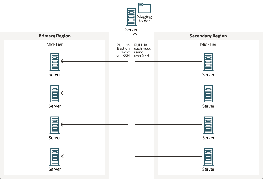

중앙 스테이지 위치로 rsync 구현
이 구현은 rsync 기술을 사용하며 중앙 스테이징 위치를 기반으로 모델을 따릅니다. 이 모델에는 조정자 역할을 하는 배스천 호스트 노드가 있습니다. 복제해야 하는 각 호스트에 연결하고 컨텐츠를 공통 스테이지 위치에 복사합니다.
중앙 스테이지 위치로 rsync를 구현하면 다음과 같은 이점이 있습니다.
  • 모든 중간 계층에 적용할 수 있는 범용 솔루션이므로 여러 시스템이 있는 경우 모든 계층에서 동일한 접근 방식을 사용할 수 있습니다.
  • 기본 스토리지 유형에 종속되지 않습니다. 블록 볼륨, NFS 등에 있는 파일 아티팩트를 복제하는 데 적합합니다.
  • 스토리지는 보조 노드에 마운트된 상태로 유지될 수 있습니다. 따라서 모든 스위치오버 또는 페일오버 작업에서 보조 스토리지를 연결하거나 마운트하기 위한 추가 단계가 필요하지 않습니다.
  • P2P(peer-to-peer) 구현에 비해 스크립트를 실행하기 위한 중앙 노드가 있으므로 유지 관리가 더 간단합니다.
중앙 스테이지 위치로 rsync를 구현할 때 고려해야 할 사항은 다음과 같습니다.
  • 각 환경에 대한 사용자정의 스크립트를 생성하고 주기적으로 실행하는 것은 사용자의 책임입니다.
  • 복제 방향을 바꾸는 방법을 구현하는 것은 사용자의 책임입니다.
  • 이 모델에는 중앙 스테이징 위치에 대한 추가 호스트 및 스토리지가 필요합니다.
피어 투 피어 모델과 마찬가지로 rsync 스크립트는 풀 또는 푸시 모델을 사용할 수 있습니다. "pull" 모델에서 스크립트는 원격 노드의 파일을 로컬 노드로 복사합니다. "push" 모델에서 스크립트는 로컬 노드에서 원격 노드로 파일을 복사합니다. Oracle은 기본 호스트에서 컨텐츠를 검색하는 풀 모델을 사용할 것을 권장합니다. 기본 노드가 복사본의 오버헤드에서 오프로드되기 때문입니다.

Oracle Fusion Middleware Disaster Recovery Guide는 중간 계층 시스템에서 원격 복사를 수행할 수 있는 rsync 스크립트를 제공합니다. 이러한 스크립트는 모든 rsync 모델에 적합합니다. 이 특정 예에서는 중앙 스테이징 모델에 사용하는 방법을 보여 줍니다. 이 구현에서는 다음 두 단계로 풀 작업을 사용합니다.
  • 배스천 호스트는 모든 기본 호스트에서 컨텐츠를 가져와서 중앙 스테이징에 저장합니다.
  • 그런 다음 모든 보조 노드가 풀 작업을 수행하여 중앙 스테이징에서 컨텐츠를 수집합니다.
이러한 스크립트를 사용하여 중간 계층 복제를 설정하려면 Oracle Fusion Middleware Disaster Recovery Guide의 Replicating the Primary File Systems to the Secondary Site와 Rsync Replication Approach 섹션 및 특히 Using a Staging Location 단계를 참조하십시오.
