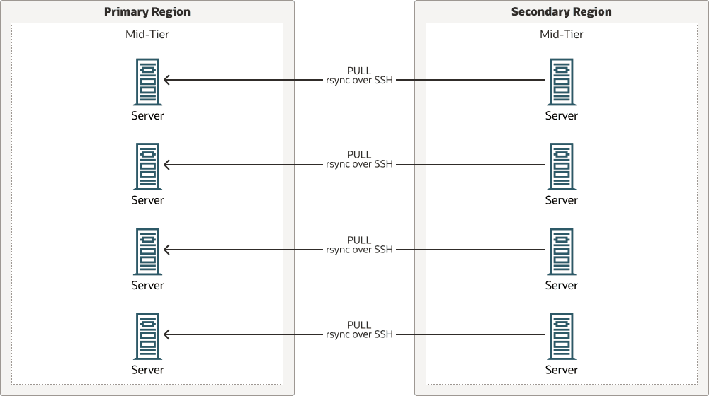

P2P(Peer-to-Peer) rsync 복제 구현
이 구현은 rsync 기술을 사용하며 피어 투 피어 모델을 따릅니다. 이 모델에서는 중간 계층 피어 호스트 간에 직접 복사가 수행됩니다. 각 노드에는 해당 피어에 대한 SSH 접속이 있으며 SSH를 통해 rsync 명령을 사용하여 기본 중간 계층 파일 아티팩트를 복제합니다.

피어 투 피어 rsync 스크립트는 풀 또는 푸시 모델을 사용할 수 있습니다. "pull" 모델에서 스크립트는 원격 노드의 파일을 로컬 노드로 복사합니다. "push" 모델에서 스크립트는 로컬 노드에서 원격 노드로 파일을 복사합니다. 대기 롤이 있는 노드에서 rsync 스크립트가 실행되면 "풀" 작업을 실행하여 기본 노드에서 콘텐츠를 검색합니다. rsync 스크립트가 기본 역할이 있는 노드에서 실행되면 푸시 작업을 실행하여 컨텐츠를 보조 노드로 복사합니다. Oracle은 P2P(Pull) 모델을 권장합니다. 이렇게 하면 복사의 모든 작업(예: 복사본의 checksum 비교)이 보조 노드에서 실행되므로 rsync 스크립트는 기본 시스템 호스트의 리소스를 더 적게 사용합니다.
