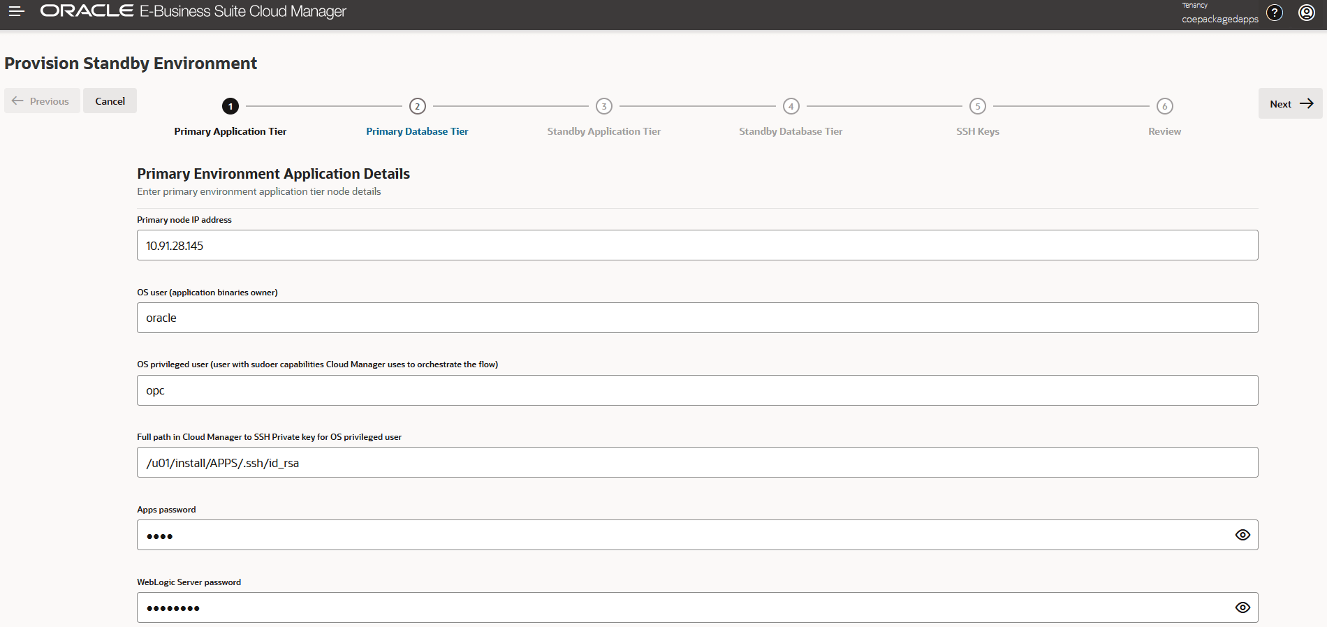

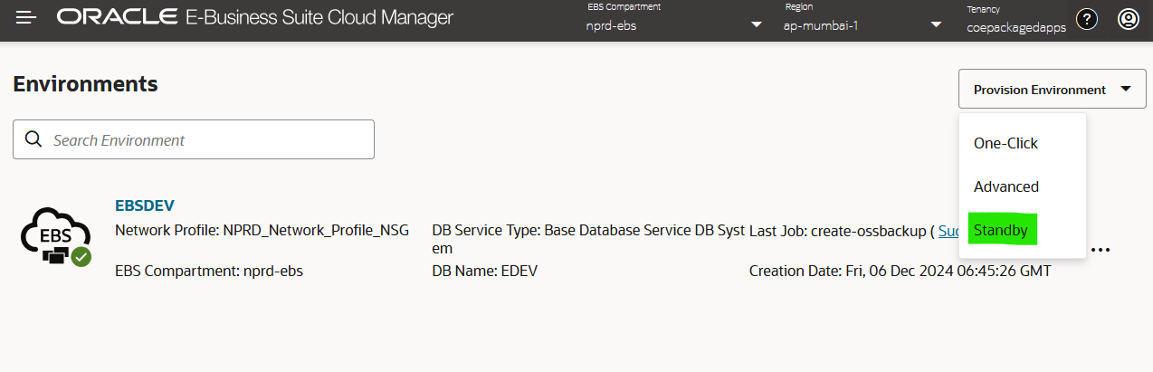

  1. Oracle E-Business Suite Oracle Cloud Infrastructure Process Automation 환경 페이지에서 환경 프로비전을 누르고 대기를 선택합니다.
  2. Primary Environment Application Details(기본 환경 응용 프로그램 세부정보) 페이지에서 먼저 Primary(온-프레미스) 노드 IP 주소를 입력합니다.
  3. Oracle E-Business Suite Cloud Manager VM 또는 배스천 서버에서 액세스할 수 있는 기본 환경의 관리 애플리케이션 계층 노드 IP 주소를 입력합니다.
    주:
    Oracle E-Business Suite Cloud Manager는 포트 22에서 SSH 연결을 기대합니다.
  4. OS 사용자(응용 프로그램 바이너리 소유자)를 입력합니다.
  5. OS 권한 있는 사용자(클라우드 관리자가 플로우를 조정하는 데 사용하는 sudoer 기능을 가진 사용자)를 입력합니다.
  6. 클라우드 관리자에서 OS 권한 있는 사용자에 대한 SSH 프라이빗 키로의 전체 경로를 입력합니다.
    Oracle E-Business Suite Cloud Manager VM의 개인 키에 대한 전체 경로는 소스 애플리케이션 계층 호스트에 대한 연결을 설정하는 데 사용됩니다. 배스천 서버를 사용하는 경우 키가 배스천 서버에서 접속하는 데 사용됩니다. 그렇지 않으면 Cloud Manager VM에서 사용됩니다. 문장암호로 구성된 개인 키는 지원되지 않습니다.
  7. 소스 환경에 대한 APPS 비밀번호를 입력합니다.
    이 비밀번호는 Oracle E-Business Suite Cloud Manager 보안 요구사항을 준수해야 하며 영숫자만 포함되어야 합니다. 이 항목은 다음을 누른 후 검증됩니다.
  8. 소스 환경에 대한 WebLogic 서버 비밀번호를 입력합니다.
    주:
    이 비밀번호는 Oracle E-Business Suite Cloud Manager 보안 요구사항을 준수해야 합니다. 비밀번호는 적어도 8자여야 하고 적어도 하나의 영문자와 다음 특수 문자 중 하나 이상을 포함해야 합니다: ! " # $ % & ( ) * + , - . / : ; = < > ? @ ][ ^ _ ` { | } ~; 또는 적어도 하나의 숫자. 이 항목은 다음을 누른 후 검증됩니다.
  9. 실행 파일 시스템 컨텍스트 파일의 전체 경로를 입력합니다.
    이 필드의 값은 실행 파일 시스템 컨텍스트 파일에 대한 전체 경로를 포함해야 합니다(예: /u01/install/APPS/fs1/inst/apps/mypdb_app01/appl/admin/mypdb_app01.xml).
  10. 스테이지 디렉토리(OS 권한 있는 사용자 쓰기 가능 디렉토리)를 입력합니다.
    이 임시 디렉토리는 대기 생성 프로세스에서 사용되며 OS 권한 있는 사용자가 쓸 수 있어야 합니다.
  11. 해당하는 경우 배스천 서버를 사용하여 Cloud Manager에서 앱 계층 노드에 접속을 사용으로 설정합니다.
  12. 배스천 서버를 사용 중인 경우 다음을 입력합니다.
    • 배스천 IP 주소입니다.
    • 배스천 OS 사용자
    • Cloud Manager에서 배스천 OS 사용자에 대한 SSH 프라이빗 키로의 경로
  13. 다음을 누릅니다.

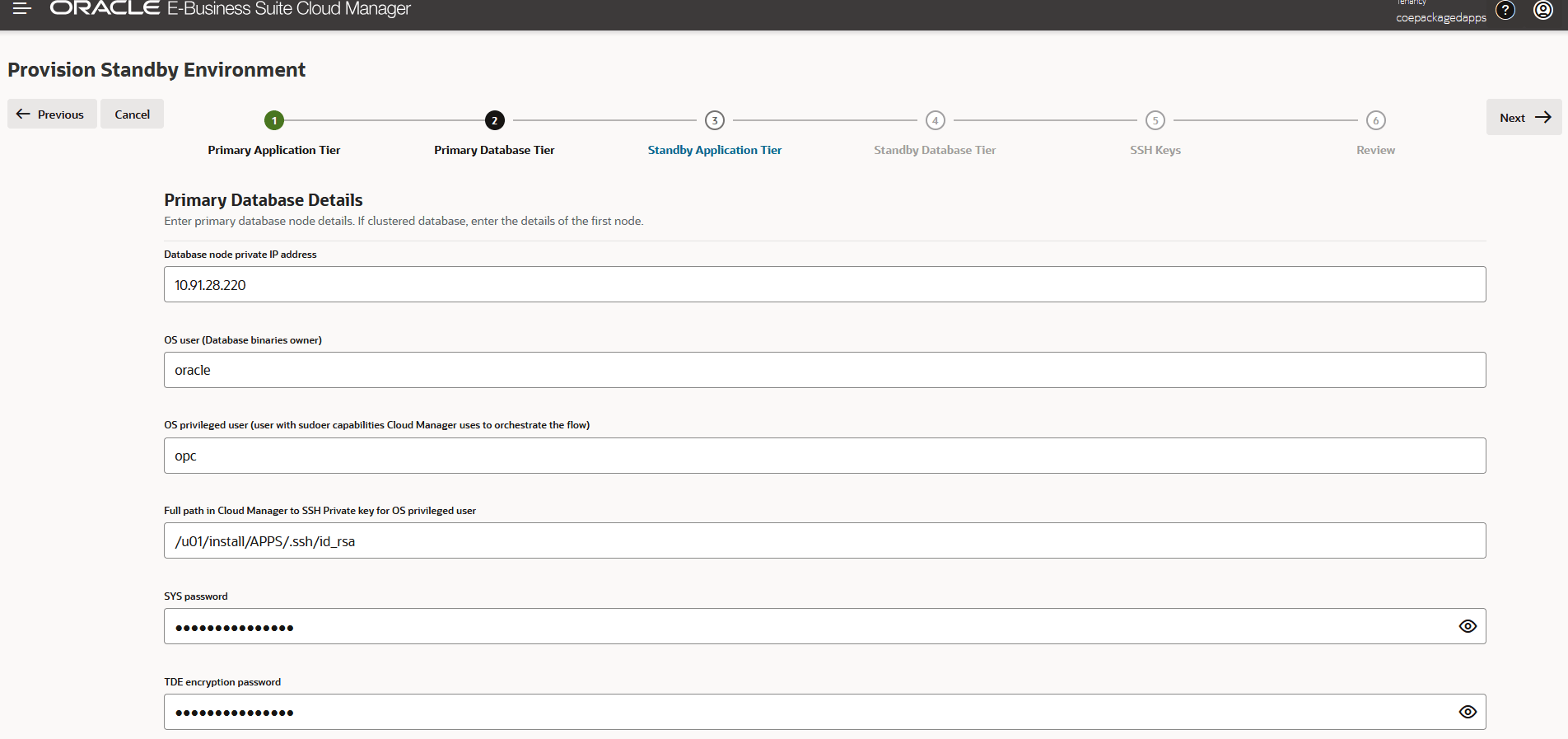

기본(온프레미스) 데이터베이스 노드 세부정보 입력
그런 다음 온프레미스 데이터베이스에 대한 기본 데이터베이스 노드 세부정보를 입력합니다. 클러스터화된 데이터베이스를 사용하는 경우 첫번째 노드에 대한 세부 정보를 입력합니다.
Primary Database Tier 페이지에서 다음 단계를 완료합니다.
  1. 데이터베이스 노드 프라이빗 IP 주소를 입력합니다.
  2. OS 사용자(데이터베이스 바이너리 소유자)를 입력합니다.
  3. OS 권한 있는 사용자(Cloud Manager가 플로우를 조정하는 데 사용하는 sudoer 기능이 있는 사용자)를 입력합니다.
  4. 클라우드 관리자의 전체 경로를 OS 권한 있는 사용자에 대한 SSH 프라이빗 키로 입력합니다.
    이 필드의 값은 소스 데이터베이스 계층 호스트에 대한 연결을 설정하는 데 사용되는 Oracle E-Business Suite Cloud Manager VM의 개인 키에 대한 전체 경로여야 합니다. 배스천 서버를 사용하는 경우 배스천 서버에서 키가 사용되고, 그렇지 않으면 Cloud Manager VM에서 사용됩니다. 문장암호로 구성된 개인 키는 지원되지 않습니다.
  5. SYS 비밀번호를 입력합니다.
    소스 환경의 비밀번호는 Oracle E-Business Suite Cloud Manager 보안 요구사항을 충족해야 합니다. 비밀번호에는 'SYS' 사용자 이름이 포함되지 않아야 합니다. 비밀번호는 9자에서 30자 사이여야 하며 대문자와 소문자, 특수 문자 및 숫자를 각각 두 개 이상 포함해야 합니다. 특수 문자는 밑줄(_), 해시 표시(#) 또는 하이픈(-)일 수 있습니다. 대기 데이터베이스 관리자 비밀번호와 동일한 비밀번호가 사용됩니다.
  6. TDE 암호화 비밀번호를 입력합니다.
    이 비밀번호는 SYS 비밀번호와 다를 수 있지만 Oracle E-Business Suite Cloud Manager 보안 요구사항도 준수해야 합니다. 대기 TDE 암호화 비밀번호와 동일한 비밀번호가 사용됩니다.
  7. 플러거블 데이터베이스 컨텍스트 파일의 전체 경로를 입력합니다.
    여기에 데이터베이스 컨텍스트 파일 이름에는 파일의 전체 경로(예: /u01/install/APPS/db19/appsutil/db/context.xml)가 포함되어야 합니다.
  8. Stage 디렉토리를 입력합니다.
    대기 생성 프로세스는 이 임시 디렉토리를 사용하므로 OS 권한 있는 유저가 이 임시 디렉토리를 쓸 수 있어야 합니다.
  9. 해당하는 경우 배스천 서버를 사용하여 Cloud Manager에서 데이터베이스 노드에 접속 토글을 누릅니다.
  10. 배스천 서버를 사용 중인 경우 다음을 입력합니다.
    • 배스천 IP 주소
    • 배스천 OS 사용자입니다.
  11. 다음을 누릅니다.

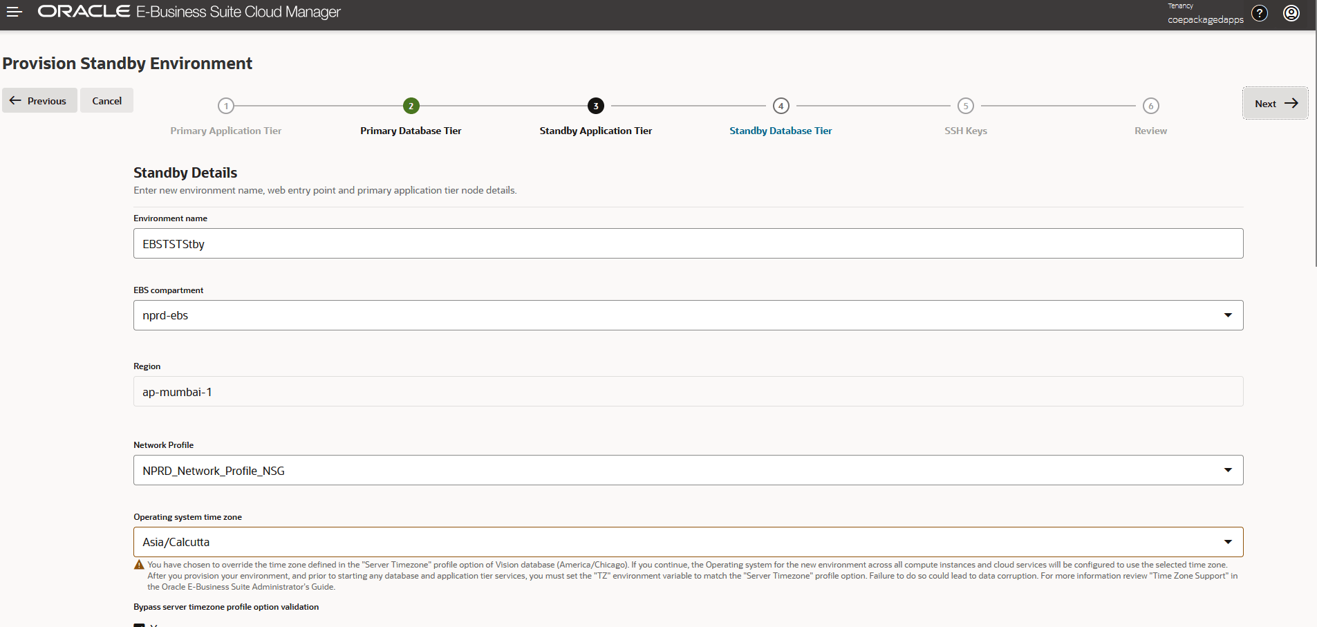

대기 애플리케이션 계층 세부정보 입력
이름, 웹 시작점 및 기본 애플리케이션 계층 노드 세부정보를 비롯한 새 환경에 대한 정보를 입력합니다.
Standby Environment 페이지에 있는 동안 다음 세부 정보를 제공합니다.
  1. 환경에 대한 환경 이름을 입력합니다.
    예: EBSTSTStby.
  2. EBS 컴파트먼트를 선택합니다. 액세스 권한이 있는 Oracle E-Business Suite 구획만 목록에서 사용할 수 있습니다. 기본값은 루트 컴파트먼트입니다.
  3. Region 필드는 표시 전용입니다.
  4. 환경을 프로비전하는 데 사용할 네트워크 리소스가 포함된 네트워크 프로파일을 선택합니다.
    예: DEFAULT_PROFILE_ADVANCED.
    주:
    공유 파일 시스템이 있는 다중 노드 응용 프로그램 계층이 포함된 환경을 프로비전하려는 경우 네트워크 프로파일이 FSS를 지원해야 하므로 기본 프로파일을 사용할 수 없습니다.
    정보 아이콘을 눌러 Network Profile Details(네트워크 프로파일 세부정보)를 확인합니다. 나중에 인터뷰에 사용하기 위해 이 정보를 캡처할 수 있습니다.
  5. 선택적으로 운영 체제 시간대를 선택합니다.
    애플리케이션 및 데이터베이스 계층 노드에 대한 운영체제 시간대입니다. 시간대 지원에 대한 자세한 내용은 이 플레이북의 다른 곳에서 "추가 정보 탐색"을 통해 액세스할 수 있는 "Oracle E-Business Suite Cloud Manager의 시간대 지원"을 참조하십시오. 서버 시간대 프로파일 검증 우회를 선택하지 않으면 Oracle E-Business Suite Cloud Manager가 서버 시간대에 대한 선택 사항을 검증합니다.
  6. 관리 노드 세부정보에서 구성을 선택합니다.
    주:
    Oracle RAC 환경의 경우 이를 지원하는 구성을 선택해야 합니다. 예: VM Standard2.2 (2 OCPU, 30GB RAM).
    OCI 리전의 가용성에 따라 VM.Standard.E4.Flex 또는 VM.Standard3.Flex을 선택할 수 있습니다. 이러한 옵션을 선택하면 OCPU 수와 메모리 양을 선택할 수 있습니다. VM.Standard.E4.Flex의 경우 기본 OCPU 수는 4이고 기본 메모리 양은 64GB입니다.
  7. Fusion Middleware 라이센스 유형을 선택합니다.
  8. 비공유 또는 공유 중 파일 시스템 유형을 선택합니다.
    • 공유를 선택하면 파일 스토리지 마운트 대상에 대한 프롬프트가 표시됩니다. 이전에 지정된 네트워크 프로파일에 대한 파일 스토리지 마운트 대상이 Oracle Cloud Infrastructure에 생성된 네트워크 컴파트먼트의 마운트 대상과 일치하는 경우 해당 마운트 대상이 목록에 나타납니다.
    • 공유 파일 시스템 유형의 경우 마운트 옵션을 지정할 수도 있습니다. 기본 매개변수가 표시됩니다. 이러한 옵션은 편집할 수 있지만 공유 스토리지 파일 시스템 배포에 대해 지원되지 않거나 권장되지 않는 마운트 옵션 또는 매개변수를 지정하면 프로비저닝이 실패할 수 있습니다.
      주의:
      이 페이지에서는 옵션이 검증되지 않으므로 마운트 옵션 및 매개변수를 편집할 때는 주의해야 합니다.
    • 비공유를 선택하는 경우 [애플리케이션 계층 노드] 필드의 모든 노드에 대해 [블록 볼륨 저장 영역] 필드의 값을 지정해야 합니다.
      경고:
      노드에 대해 충분한 저장 영역을 지정해야 합니다.
      See the Oracle E-Business Suite Installation Guide: Using Rapid Install, which you can access from "Explore More," elsewhere in this playbook, for guidelines on space usage.
  9. 결함 도메인을 선택합니다. 자세한 내용은 결함 도메인을 참조하십시오.
  10. 선택적으로 태그 영역에 태그 지정 정보를 입력합니다.
    • 태그 네임스페이스: 미리 정의된 태그 네임스페이스를 선택하거나 없음(자유 형식 태그 추가)을 선택합니다.
    • 태그 키: 태그를 참조하는 데 사용하는 이름을 입력합니다.
    • 값: 태그 키에 대한 값을 입력합니다.
  11. 다음을 누릅니다.

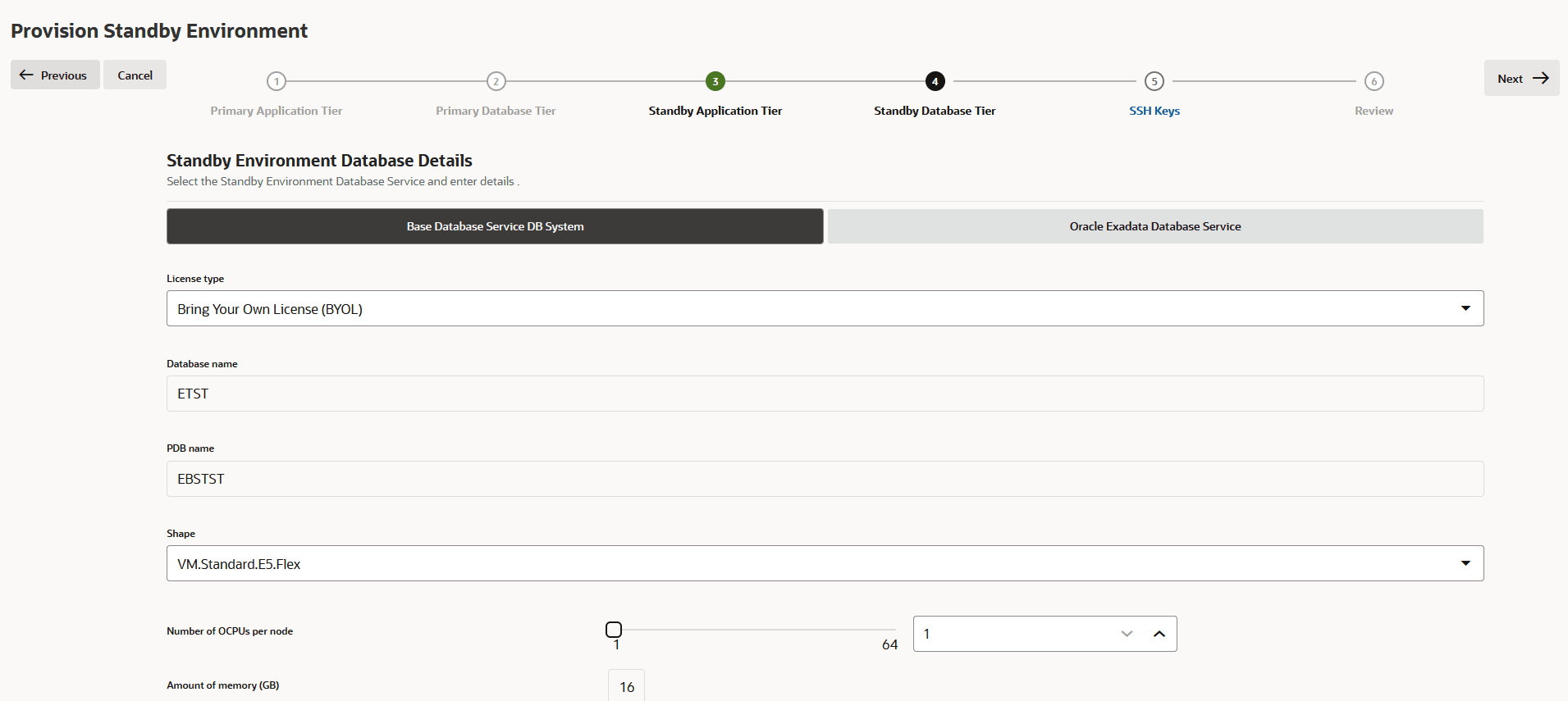

Oracle Base Database Service 시스템에 대한 대기 환경 데이터베이스 세부정보 입력
대상 데이터베이스 서비스가 Oracle Base Database Service인 경우 다음 단계에 따라 대기 환경 세부정보를 설정합니다. Oracle Exadata Database Service를 사용하는 경우 이 항목을 건너뛰고 이 플레이북의 다음 항목에 있는 지침을 따르십시오.
Oracle Base Database Service 데이터베이스 시스템에 대한 대기 환경 데이터베이스 세부정보를 입력하려면 기본 데이터베이스 서비스 데이터베이스 시스템 탭을 열고 다음 단계를 완료합니다.
주:
기본 데이터베이스 서비스 데이터베이스 시스템 탭에서 데이터베이스 이름, PDB 이름, DB 패치 레벨 등의 필드는 표시 전용입니다.
  1. 라이센스 유형을 선택합니다. 선택:
    • 라이센스 포함 - 새 라이센스를 얻으려는 경우
    • 이미 소유한 라이센스를 사용하려는 경우 BYOL(Bring Your Own License)
  2. 구성을 선택합니다.
  3. 노드 수를 선택합니다.
  4. DB 소프트웨어 버전을 선택합니다. 중 하나를 선택할 수 있습니다.
    • Enterprise Edition
    • Enterprise Edition High Performance
    • Enterprise Edition Extreme Performance
  5. 결함 도메인을 선택합니다.
    자세한 내용은 "결함 도메인"을 참조하십시오("추가 정보 탐색"의 링크 사용).
  6. 고급 옵션에서 RMAN_CHANNEL_COUNT을 설정할 수 있습니다. 대기 환경에 할당할 RMAN(Recovery Manager) 스테이지 채널 수를 지정합니다.
    RMAN에서 사용하는 기본값은 OCPU 수의 100%이며 최소값은 채널 1개입니다. 최대값은 쉐이프에 관계없이 255입니다.
  7. 다음을 누릅니다.

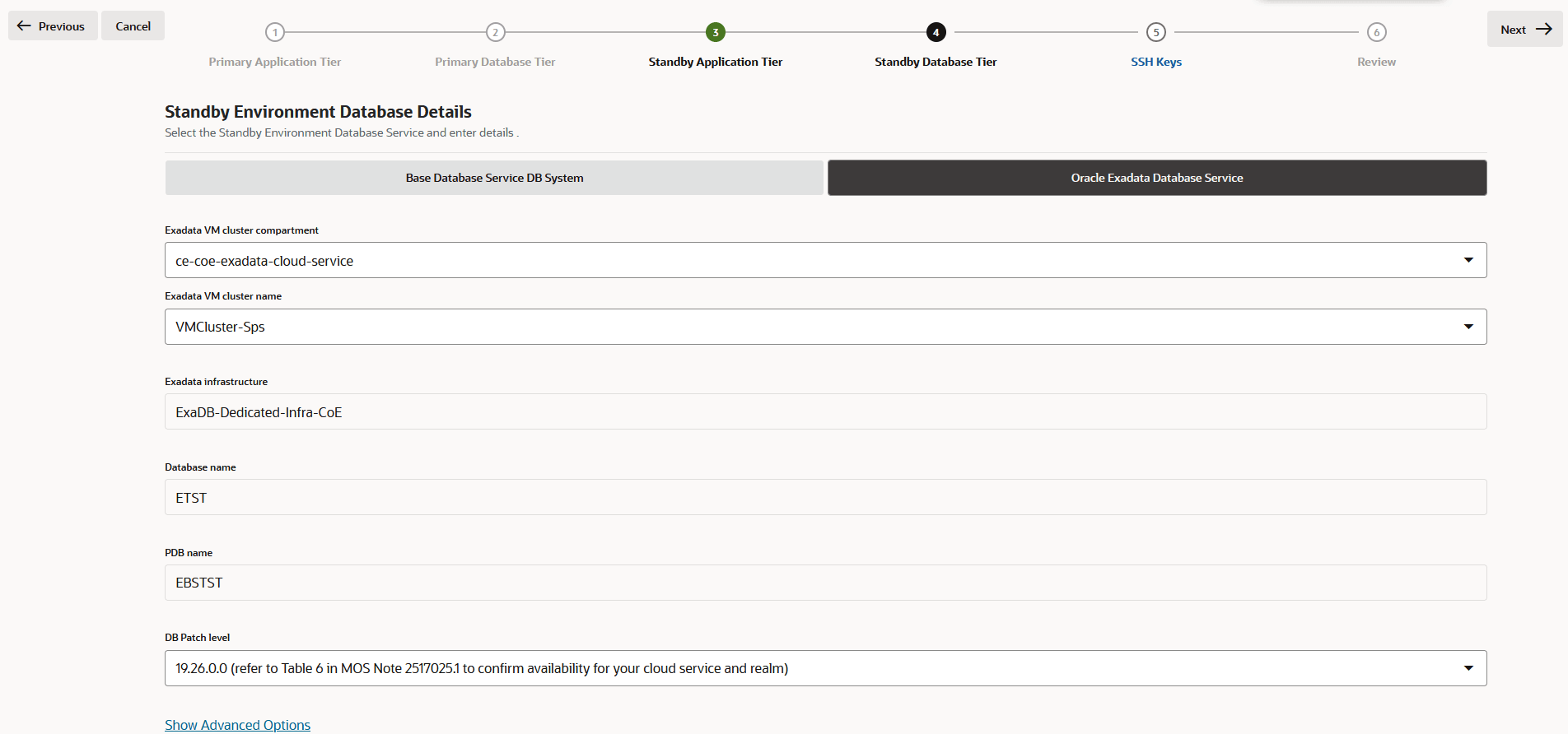

Oracle Exadata Database Service 시스템에 대한 대기 환경 데이터베이스 세부정보 입력
대상 데이터베이스 서비스가 Oracle Exadata Database Service인 경우 다음 단계에 따라 대기 환경 세부정보를 설정합니다. Oracle Base Database Service를 사용하는 경우 이 항목을 건너뜁니다. 대신 이 플레이북의 이전 항목의 지침을 따라야 합니다.
Oracle Exadata Database Service 시스템에 대한 대기 환경 데이터베이스 세부정보를 입력하려면 Oracle Exadata Database System 탭을 열고 다음 단계를 완료합니다.
주:
Oracle Exadata 데이터베이스 시스템 탭에서 Exadata 인프라, 데이터베이스 이름 및 PDB 이름 필드는 표시 전용입니다.
  1. Exadata VM 클러스터 컴파트먼트를 선택합니다.
  2. Exadata VM 클러스터 이름을 선택합니다.
    VM 클러스터 이름을 선택하면 Exadata 인프라, 데이터베이스 이름 및 PDB 이름에 대한 값이 자동으로 채워집니다.
  3. 원하는 DB 패치 레벨을 설정합니다(선택 사항).
  4. 다음을 누릅니다.

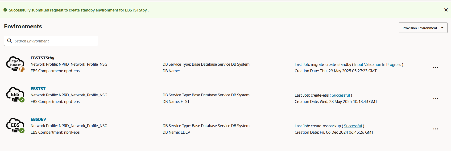

프로세스 표시줄에서 검토를 누르고 이 페이지에서 대기 환경에 대한 세부정보를 검토합니다.
  1. 환경 세부정보를 검토합니다.
  2. 세부 정보가 만족스러우면 제출을 눌러 대기 환경을 생성합니다. [환경] 페이지에는 성공 메시지와 새 대기 환경을 비롯한 환경 목록이 표시됩니다. 예를 들면, 다음과 같습니다.

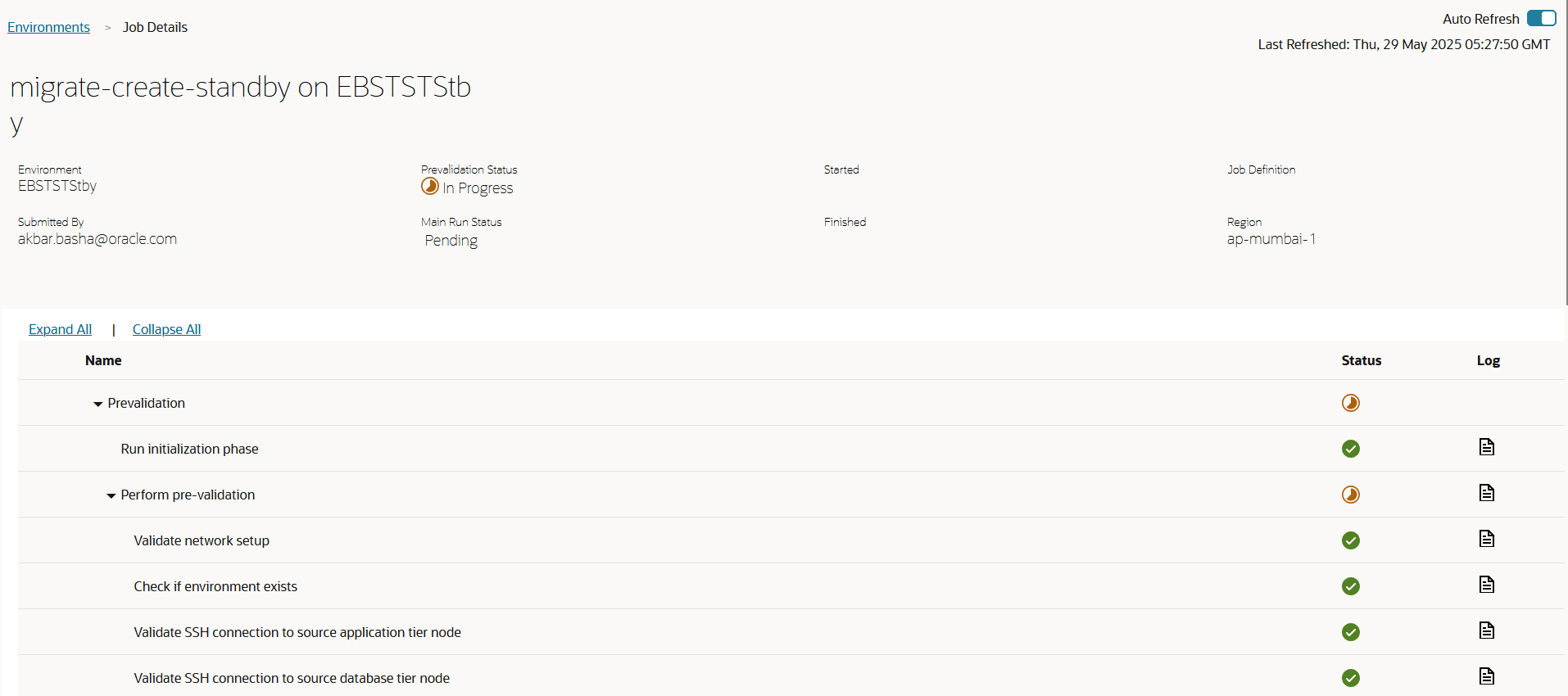

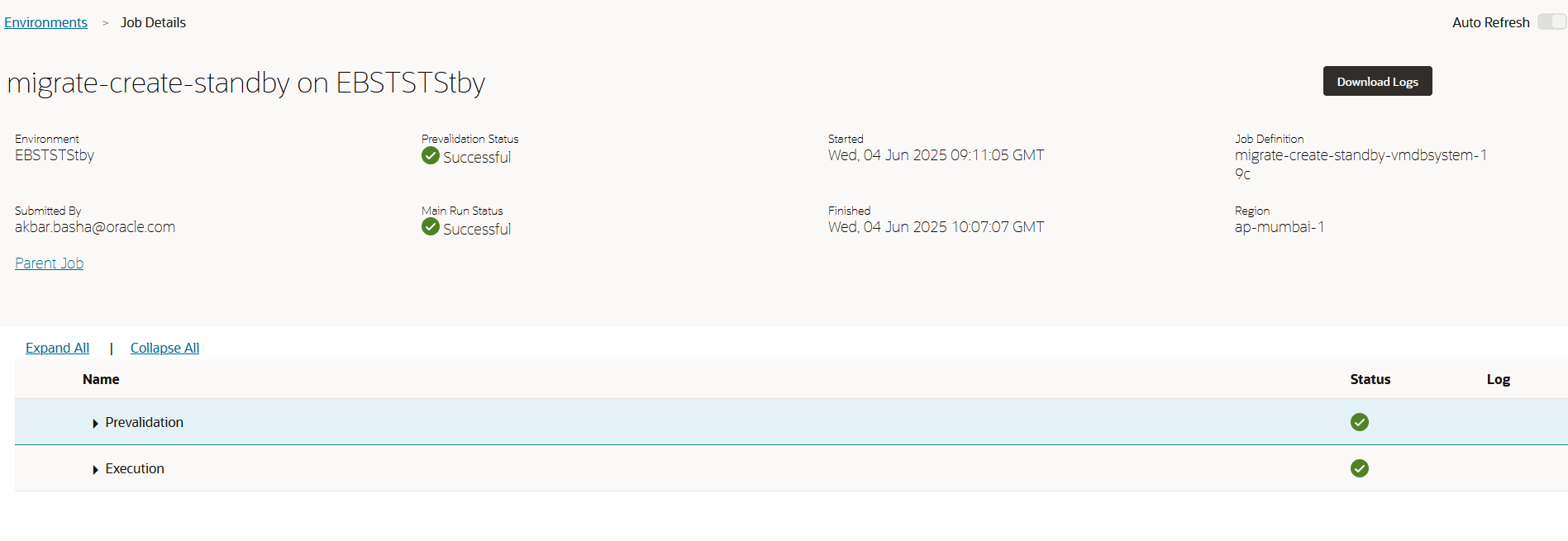

대기 환경 생성 작업 모니터
standby 환경을 생성할 때 시스템을 모니터할 수 있습니다.
환경을 선택하고 작업 세부정보를 봅니다. 선택적으로 자동 새로고침을 사용으로 설정합니다. 다양한 하위 작업을 검토하고 필요에 따라 로그를 확인할 수 있습니다. 예:

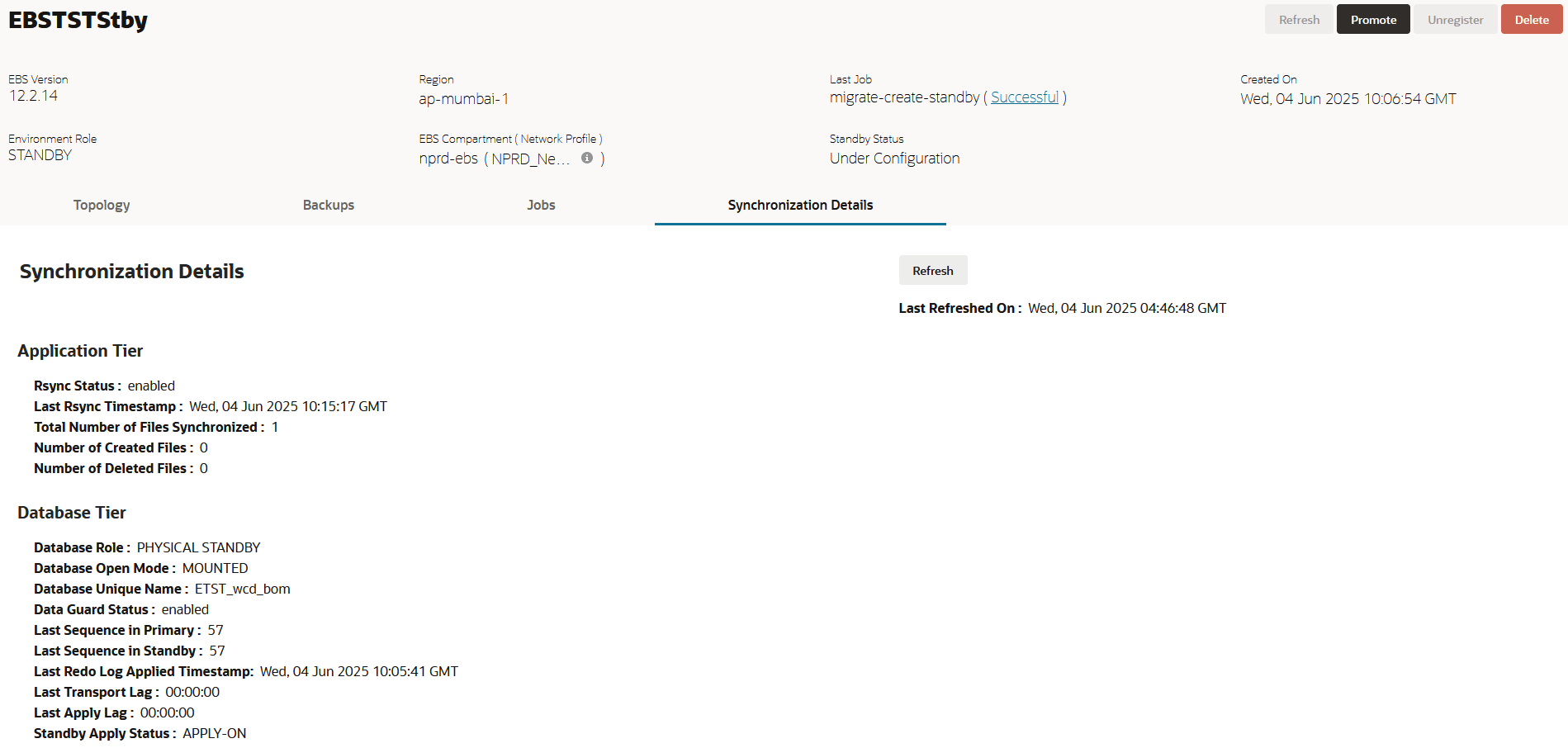

EBS Cloud Manager를 사용하여 온프레미스와 OCI 간 애플리케이션 및 데이터베이스 동기화 모니터링
EBS 클라우드 관리자를 사용하여 애플리케이션-데이터베이스 동기화를 모니터링하려면 클라우드 관리자에 액세스하고 [환경] 페이지에서 [대기] 환경을 선택한 다음 동기화 세부정보 탭을 누릅니다. 이 페이지에서는 마지막 애플리케이션 동기화가 발생한 시기와 소스 및 대상 데이터베이스 간의 데이터베이스 동기화 간격에 대한 최신 세부정보를 제공합니다.
예:
