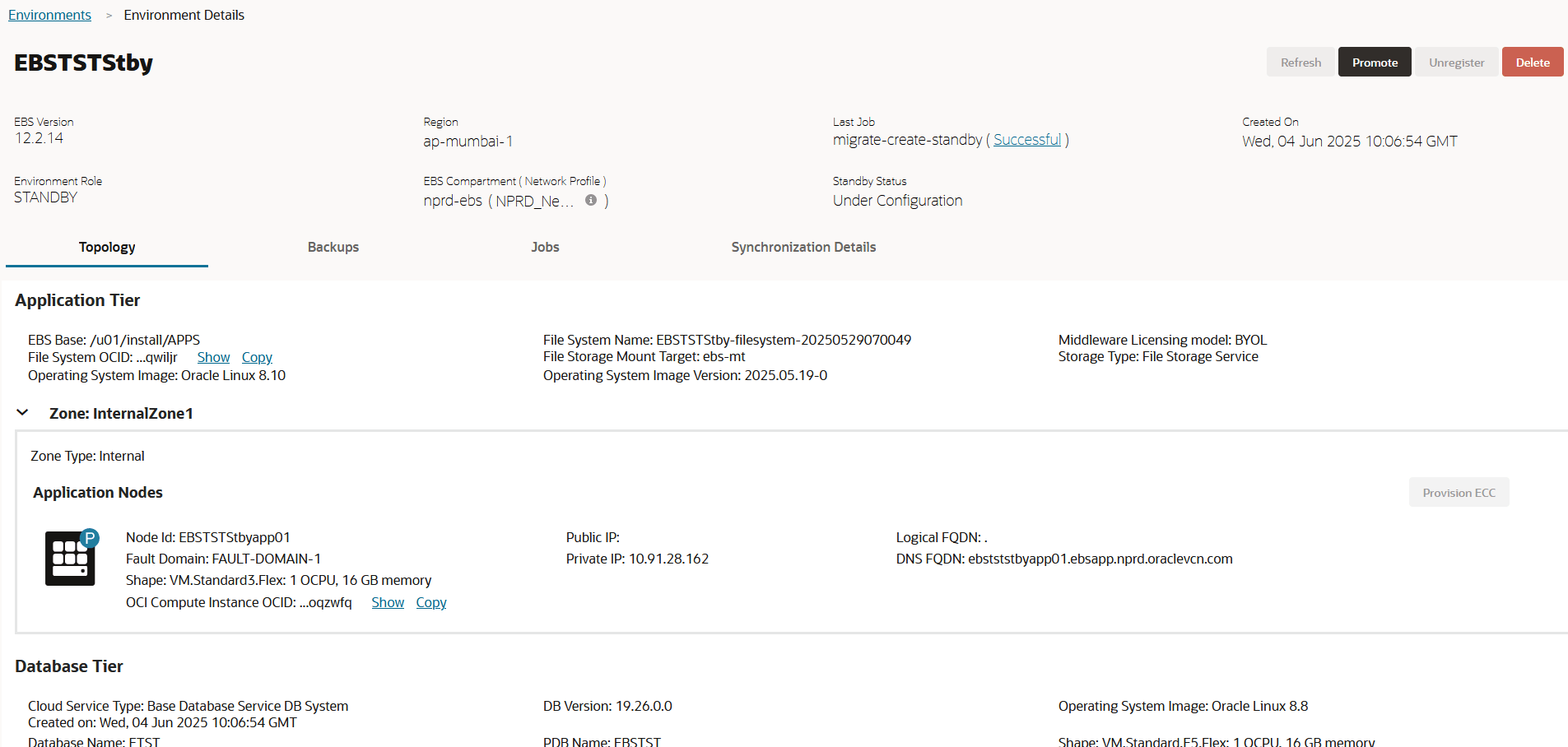

  1. Oracle E-Business Suite Cloud Manager에서 [환경] 페이지로 이동합니다.
  2. 다음 중 하나를 수행하십시오.
    • Action 메뉴를 열고 승격할 대기 환경에 대해 Promote를 선택합니다.
    • 대기 환경을 선택하고 환경 세부정보 페이지에서 승격을 누릅니다. 이 옵션은 다음과 같습니다.

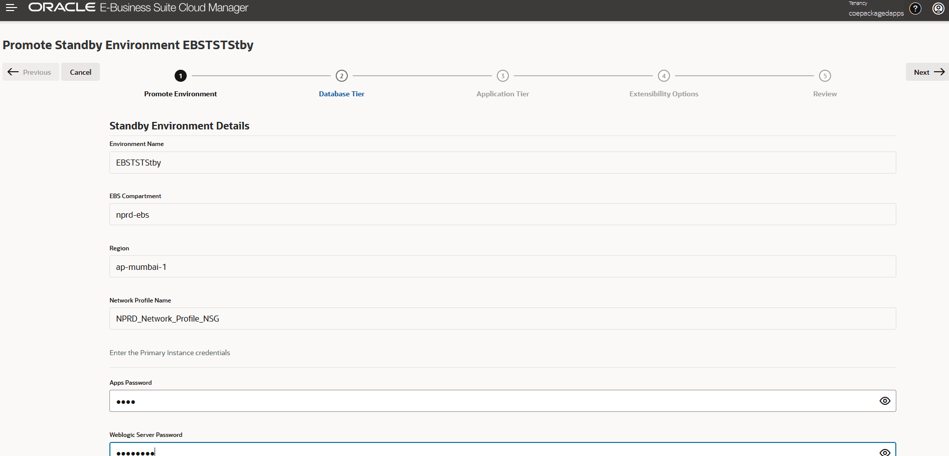

대기 환경 세부정보 입력
그런 다음 Standby 환경 세부 정보를 입력합니다.
주:
환경 이름, EBS 컴파트먼트, 지역 및 네트워크 프로파일 이름은 프로모션 중 변경할 수 없는 고정 세부정보입니다.
  1. 기본 인스턴스 인증서 입력:
    • APPS 비밀번호를 입력합니다.
    • WebLogic 서버 비밀번호를 입력합니다.
  2. 선택적으로 태그 영역에 태그 지정 정보를 입력합니다.
    • 태그 네임스페이스: 미리 정의된 태그 네임스페이스를 선택하거나 [없음]을 선택합니다(자유 형식 태그 추가).
    • 태그 키: 태그를 참조하는 데 사용하는 이름을 입력합니다.
    • 값: 태그 키에 대한 값을 입력합니다.
  3. 3. 다음을 누릅니다.

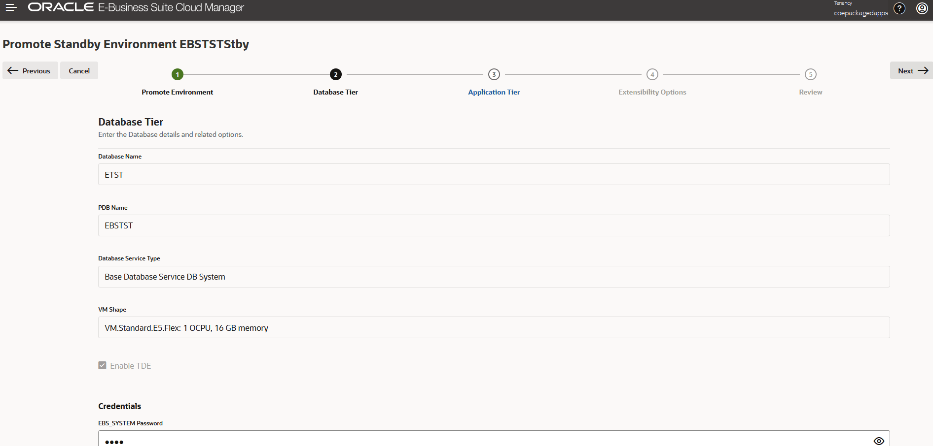

데이터베이스 계층 정보 입력
Database Tier 페이지에서 데이터베이스 계층 인증서를 입력합니다.
주:
Database Name(데이터베이스 이름), PDB Name(PDB 이름), Database Service Type(데이터베이스 서비스 유형), VM Shape(VM 구성) 및 Enable TDE(TDE 사용) 확인란 선택은 프로모션 중 변경할 수 없는 고정 세부정보입니다.
  1. 2. EBS_SYSTEM 비밀번호를 입력합니다.
  2. 3. SYS 비밀번호를 입력합니다. 현재 SYS 사용자 비밀번호입니다.
  3. 4. 전자 지갑 비밀번호를 입력합니다.
  4. 다음을 누릅니다.

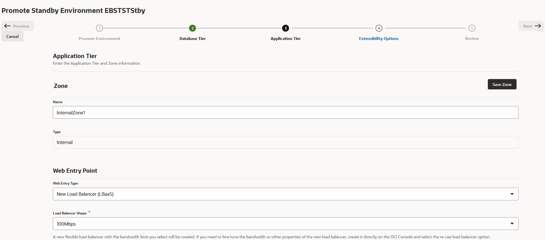

애플리케이션 계층 정보 입력
이제 애플리케이션 계층 정보를 입력합니다.
  1. 영역 영역에서 영역을 정의합니다. 먼저 내부 영역을 정의합니다. 다음 속성에 대한 값을 입력합니다.
    • 이름
    • 유형
    주:
    서브넷에 걸쳐 여러 영역을 가질 수 있습니다. 영역당 기능별 재지정이 기능적 유사성에 따라 수행되도록 환경을 구성할 수 있습니다.
    또한 동일한 유형의 여러 영역 간에 로드 밸런서를 공유할 수 있습니다. 이 구성을 통해 두 개의 별도 URL이 동일한 IP 주소로 분석되고 공유 로드 밸런서가 하나의 백엔드 집합 또는 다른 백엔드 집합을 대상으로 합니다.
    또한 유연하게 구성할 수 있습니다. 한 영역 A에는 하나의 로드 밸런서가 지정될 수 있고, 다른 두 영역 B 및 영역 C에는 두번째 로드 밸런서가 지정될 수 있습니다.
    영역에 대한 자세한 내용은 My Oracle Support Knowledge Document 1375670.1, "Oracle E-Business Suite Release 12.2 Configuration in a DMZ"(링크에 대한 자세한 내용은 "자세히 살펴보기" 참조)를 참조하십시오.
  2. Web Entry Point 영역에서 다음 속성에 대한 값을 입력합니다.
    • 웹 항목 유형: 다음 중 하나를 선택합니다.
      • New Load Balancer (LBaaS)
      • Use OCI Load Balancer
      • Manually Configured Load Balancer - 수동으로 배치된 기존 로드 밸런서 선택
      • Application Tier Node - 기본 애플리케이션 계층을 시작점으로 선택
    • 로드 밸런서 구성: 웹 항목 유형으로 New Load Balancer (LBaaS)을 선택한 경우 새 가변 구성 로드 밸런서가 생성됩니다. 새 로드 밸런서의 최대 대역폭을 선택합니다. 예: 100 Mbps. 최소 대역폭은 기본적으로 10 Mbps로 설정됩니다.
    • OCI 로드 밸런서: Use OCI Load Balancer를 선택한 경우 사용할 로드 밸런서를 선택합니다.
    • 프로토콜: 환경에 액세스할 프로토콜(http 또는 https)을 선택합니다.
    • 호스트 이름: 웹 시작점에 대한 호스트 이름을 입력합니다. 웹 항목 호스트 이름은 소문자여야 합니다. 예: myhost
    • 도메인: 웹 시작점에 대한 도메인을 입력합니다. 웹 항목 도메인 이름은 소문자여야 합니다. 예: example.com
    • Port(포트): 웹 시작점에 대한 포트를 선택합니다.
      로드 밸런서가 없는 경우 포트는 프로토콜에 따라 자동으로 채워집니다. http의 경우 8000, https의 경우 4443입니다.
      그렇지 않은 경우 로드 밸런서에 사용할 적합한 포트(예: http의 경우 80, https의 경우 443)를 선택합니다.
      주:
      Oracle E-Business Suite 로그인 URL에 대한 액세스를 허용하려면 네트워크 관리자가 로드 밸런서 보안 목록에서 수신 규칙을 정의해야 합니다. See "Create Network Resources For Deploying Oracle E-Business Suite Environments" (see "Explore More" for the link).
  3. 파일 스토리지 서비스를 사용하는 환경을 승격할 때 기본적으로 파일 시스템 세부정보가 표시됩니다.
    • 파일 시스템 형식(공유)
    • 파일 시스템 이름
    • 파일 시스템 OCID
    • 파일 스토리지 마운트 대상
    • 저장 영역 유형
    주의:
    노드에 대해 충분한 저장 영역을 지정해야 합니다.
    공간 사용량에 대한 지침은 "Oracle E-Business Suite Installation Guide: Using Rapid Install"를 참조하십시오. 자세한 내용은 "Explore More"를 참조하십시오.
    Non-Shared을 선택하는 경우 애플리케이션 계층 노드의 모든 노드에 대해 블록 볼륨 스토리지의 값을 지정해야 합니다.
  4. Logical Host 영역에서 다음에 대한 값을 입력합니다.
    • 논리적 호스트 이름 접두어: Automatic를 선택한 경우 원하는 호스트 이름 접두어를 입력합니다. 논리 호스트 옵션으로 Manual를 선택한 경우에는 이 옵션을 입력할 필요가 없지만 응용 프로그램 계층 노드 영역에서 노드에 대한 논리 호스트 이름을 입력하라는 메시지가 표시됩니다.
    • 논리적 도메인: 논리적 도메인을 입력합니다.
  5. 애플리케이션 계층 노드 영역에서 각 노드에 대한 속성을 입력합니다.
    주:
    각 애플리케이션 계층 노드에 대해 특정 구성을 정의할 수 있습니다.
    • 논리 호스트 이름
    • 논리적 FQDN
    • 구성: 노드의 구성을 변경할 수 있습니다. 유연한 구성(예: VM.Standard.E3.Flex)을 선택할 때는 슬라이더를 사용하여 OCPU 수와 메모리 양(GB)을 선택합니다.
    • 블록 볼륨 스토리지
    • 결함 도메인: 결함 도메인을 선택합니다. 자세한 내용은 "결함 도메인"을 참조하십시오(링크에 대한 "자세히 탐색" 참조).
  6. 영역 정의를 저장하려면 영역 저장을 누릅니다.
  7. 추가 구역을 정의하려면 구역 추가를 누릅니다.
  8. 영역 추가를 완료했으면 다음을 누릅니다.

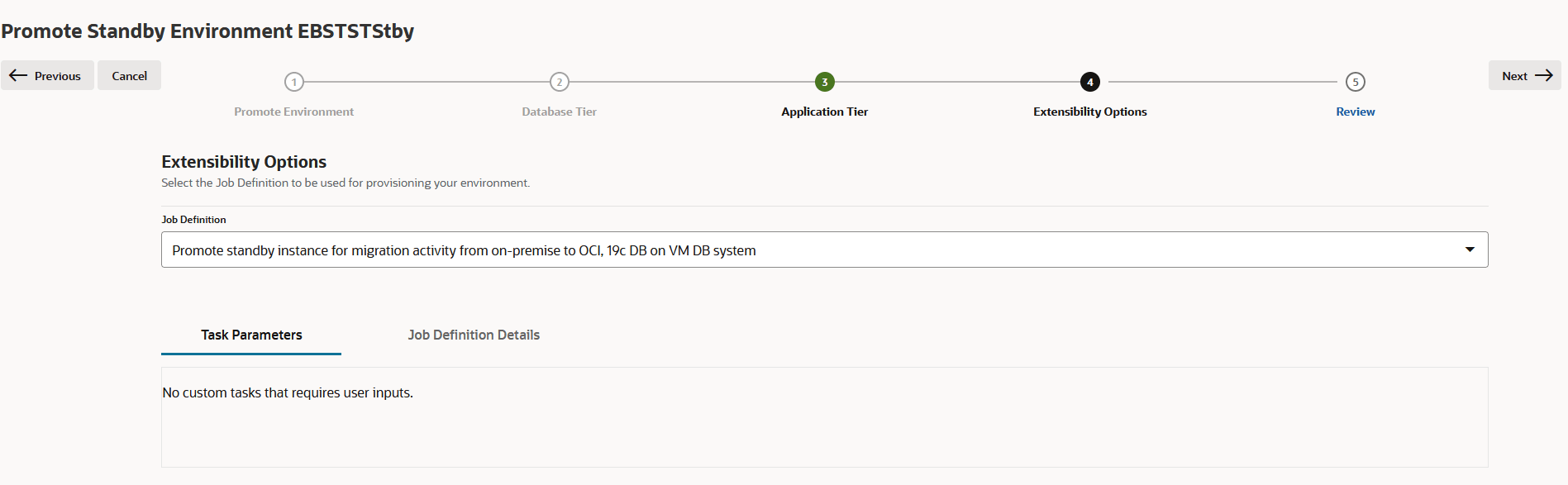

확장성 옵션 지정
확장성 옵션 페이지에서 작업 정의를 선택합니다.
  1. 작업 정의 Promote standby instance for migration activity from on-premise to OCI, 19c DB on VM DB system를 선택합니다.
    이 작업에 대해 태스크 매개변수 또는 작업 정의 세부정보를 정의할 필요가 없습니다.
  2. 다음을 누릅니다.

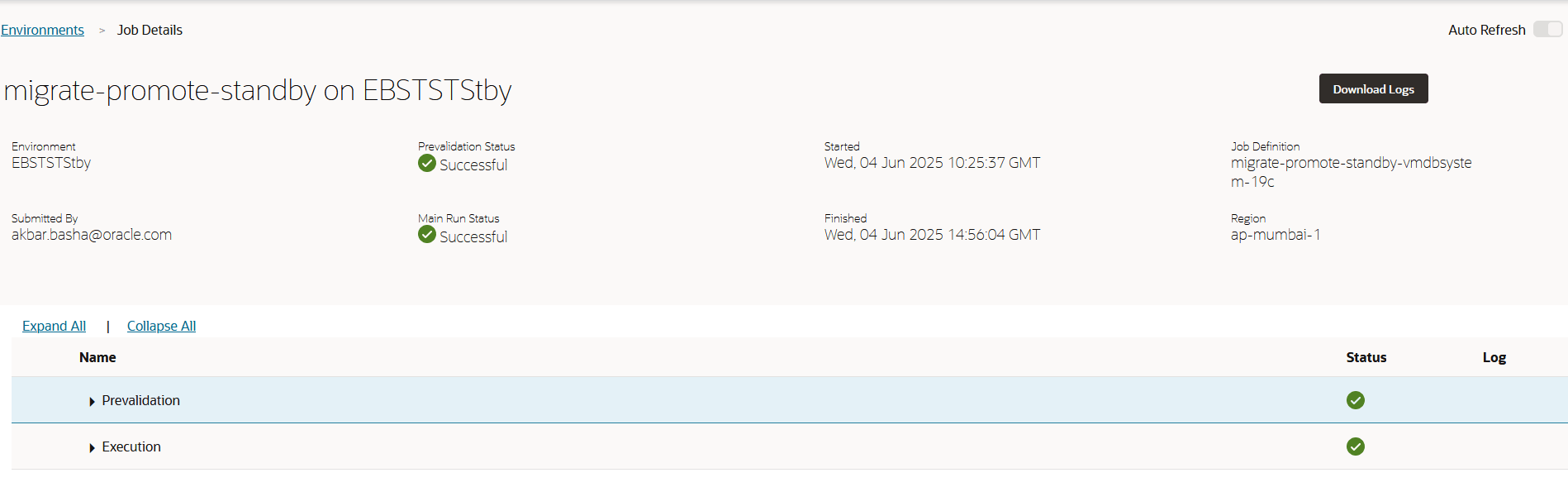

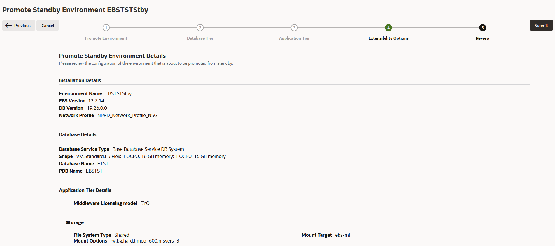

작업 검토, 제출 및 모니터
설치 및 데이터베이스 세부 정보를 검토하고 만족하면 프로모션을 시작하십시오. 프로모션에 약 5시간이 소요되며 [작업 세부 정보] 페이지에서 진행 상황을 모니터링할 수 있습니다.
대기 상태 올리기 프로세스가 완료되면 소스 EBS 애플리케이션 및 데이터베이스가 작동 중지되고 대상 EBS 애플리케이션 및 데이터베이스가 작동되어 실행 중이며 일반 사용자가 액세스할 수 있습니다.
  1. [검토] 페이지에서 이전 단계에서 입력한 정보를 신중하게 검토합니다. 이전 단추를 사용하여 뒤로 돌아가서 오류를 수정할 수 있습니다.
  2. 준비되면 제출을 누릅니다. 작업 세부 정보 페이지에서 작업을 모니터할 수 있습니다. 예를 들면, 다음과 같습니다.
    주:
    이 예에서는 프로세스에 약 5시간이 걸렸습니다.
"대기 승격" 작업이 완료되면 소스 EBS 애플리케이션 및 데이터베이스가 작동 중지되고 대상 EBS 애플리케이션 및 데이터베이스가 작동 및 실행되어 최종 사용자가 액세스할 수 있습니다.
