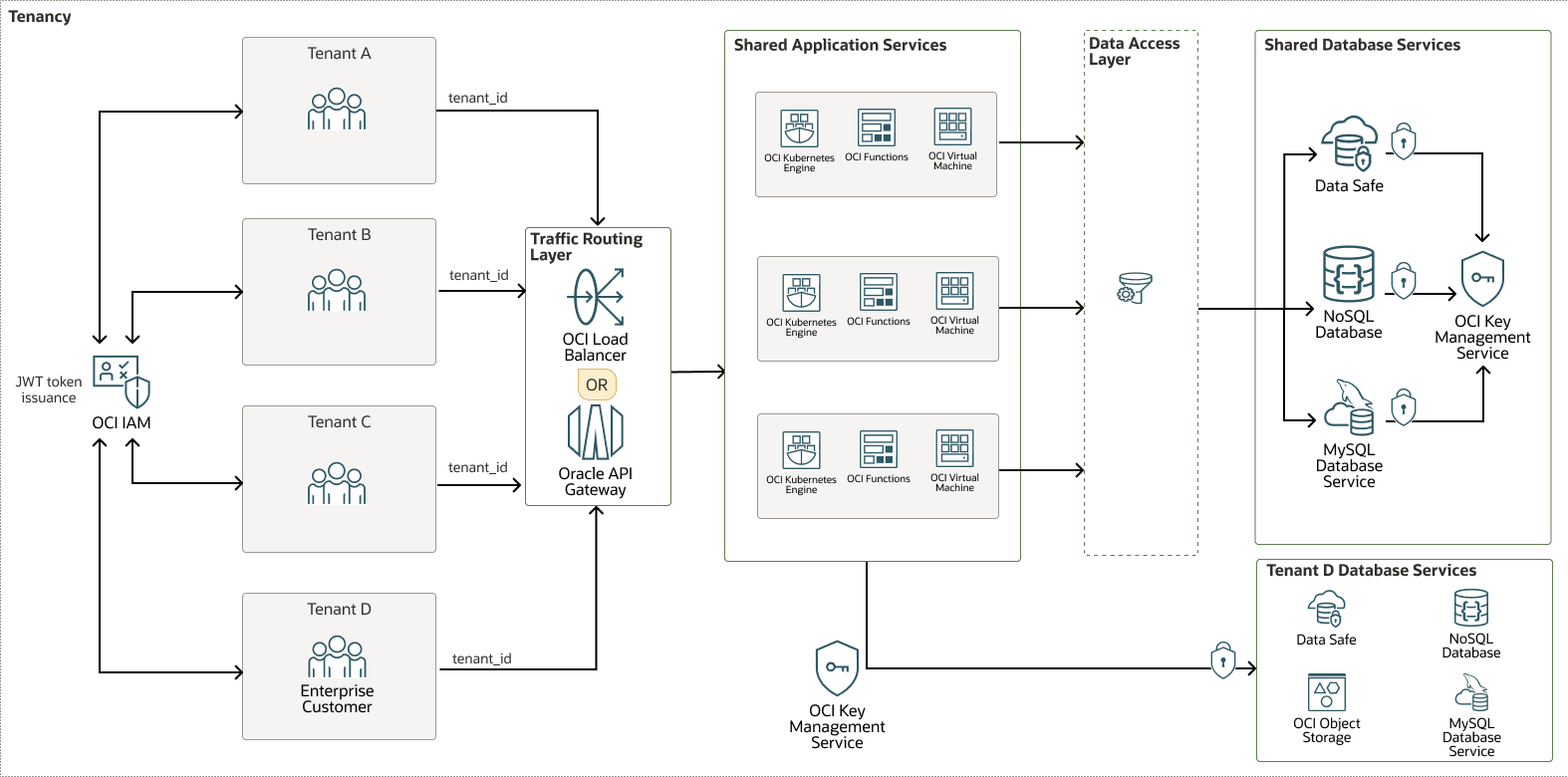

구조
이 아키텍처는 높은 수준의 OCI에서 다중 테넌트 애플리케이션 배포 모델을 나타냅니다.
다음 다이어그램은 이 참조 구조를 보여줍니다.
멀티 테넌트-앱-oci-oracle.zip
이 유연한 아키텍처는 다음과 같은 세 가지 계층으로 구성됩니다.
층 용도 키 작업
초기 인증(OCI IAM) 전역 ID 확인 인증서 검증 후 JSON 웹 토큰(JWT) 발행
인증 미들웨어 요청별 신원 확인 JWT에서 테넌트 및 사용자 컨텍스트 추출
데이터 액세스 계층 또는 ORM 후크 데이터 격리 적용 tenant_id별로 모든 쿼리를 자동으로 필터링합니다.

테넌트 데이터 격리 전략:
이 아키텍처는 테넌트의 데이터를 격리하고 보호하기 위한 두 가지 옵션을 지원합니다.
옵션 1: 애플리케이션 레벨
ORM 후크/범위: Hibernate(Java), Django ORM(Python) 또는 Eloquent(PHP)와 같은 프레임워크를 사용하면 특정 모델의 모든 쿼리에 테넌트 필터를 자동으로 추가하는 전역 범위를 정의할 수 있습니다.
또는
옵션 2: 데이터베이스 레벨
식별기 열, 테넌트당 별도의 스키마 또는 테넌트당 별도의 데이터베이스를 사용할 수 있습니다.
  • 식별기 열(가장 공통):
    tenant_id 열은 모든 테넌트별 테이블 또는 문서에 추가됩니다.
    응용 프로그램의 DAL(데이터 액세스 계층) 또는 ORM은 모든 질의에 WHERE tenant_id = ? 절을 자동으로 추가합니다. 이는 다음을 통해 수행됩니다.
    • 저장소 패턴: 모든 데이터베이스 액세스는 중앙 클래스 또는 클래스 집합을 통해 흐릅니다. 이 저장소는 현재 요청 컨텍스트의 tenant_id를 기반으로 모든 SELECT, INSERT, UPDATE 및 DELETE 작업에 테넌트 필터를 자동으로 추가합니다.
    • 접속 컨텍스트: 일부 SQL 데이터베이스(예: Oracle HeatWave MySQL)의 경우 애플리케이션은 세션 변수(예: SET @tenant_id = 'mycompany123';)를 설정한 다음 뷰 또는 내장 프로시저에서 사용할 수 있습니다. 그러나 응용 프로그램 계층은 연결당 이 값을 설정합니다.
  • 테넌트당 스키마:
    각 테넌트에는 동일한 데이터베이스 인스턴스 내에 전용 데이터베이스 스키마가 있습니다.
    테넌트 ID를 기반으로 하는 응용 프로그램 논리는 데이터베이스 연결의 현재 스키마를 전환해야 합니다.
    • 테넌트당 연결 풀: 테넌트의 스키마(예: USE tenant_mycompany;)를 사용하도록 각 연결이 미리 구성된 각 테넌트에 대해 별도의 연결 풀을 유지 관리합니다.
    • 동적 접속 전환: 현재 tenant_id를 기반으로 체크아웃 시 스키마를 설정하는 접속 풀을 사용합니다(예: PostgreSQL에 대해 SET search_path TO tenant_mycompany; 명령 사용).
  • 테넌트당 데이터베이스:
    각 테넌트에는 Bring Your Own Keys Encryption for Enterprises와 물리적으로 분리되는 자체 데이터베이스 인스턴스가 있습니다.
    tenant_id를 올바른 데이터베이스 연결 문자열에 매핑하려면 응용 프로그램에 테넌트 데이터 조회 서비스가 필요합니다.
    • 응용 프로그램은 여러 데이터베이스에 대한 연결 풀을 보유합니다.
    • DAL은 요청 컨텍스트에서 테넌트 ID를 사용하여 풀에서 올바른 연결을 얻고 전용 테넌트 데이터베이스에서 쿼리를 실행합니다.
    이 옵션은 장점과 단점이 있습니다.
    • 프로: 최대 격리, 보안 및 성능. 테넌트는 데이터베이스 버전이나 엔진 유형이 다를 수도 있습니다.
    • Cons: 가장 높은 운영 오버헤드, 비용 및 복잡성. 데이터베이스 이전 및 패치는 모든 테넌트 데이터베이스에서 실행되어야 합니다.
