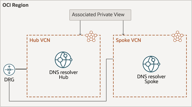

허브 앤 스포크 VCN 리소스 분석기
The Associated Private Views feature in OCI allow a DNS resolver in one VCN (the hub) to resolve hostnames from other VCNs' private views (the spokes). 이 기능은 한 리전에서 최대 50개의 VCN을 지원합니다. 스포크 뷰가 허브 뷰와 연관된 경우 허브 분석기는 영역 전체의 리소스 레코드에 액세스할 수 있습니다. 다음 다이어그램은 허브 VCN의 분석기가 리전의 모든 리소스를 해결할 수 있도록 허브 프라이빗 뷰와 연관된 Spoke 프라이빗 뷰를 보여줍니다.
To enable resources in spoke VCNs to resolve hostnames outside their own VCN, forward their DNS queries to the listener endpoint in the hub VCN. 모든 스포크에 대한 전용 뷰가 허브 전용 뷰와 연관되어 있으므로 허브는 연관된 모든 스포크 VCN에서 호스트 이름을 분석할 수 있습니다.

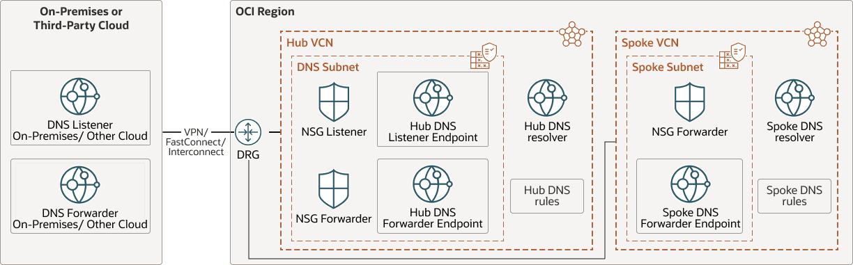

이 구조를 구현하려면 다음이 필요합니다.
  • 허브 VCN의 DNS 리스너 끝점입니다.
  • 쿼리를 온프레미스 또는 기타 클라우드와 같은 외부 네트워크로 전달하기 위해 허브 VCN의 DNS 전달 엔드포인트입니다.
  • 각 스포크 VCN의 DNS 전달 끝점입니다.
스포크 VCN에 DNS 서브넷이 없는 경우 하나를 생성하거나 적절한 기존 서브넷을 선택합니다.

분석기 규칙
다음 다이어그램은 DNS 요청을 허브 리스너 끝점, 온프레미스 DNS 시스템 또는 다른 클라우드의 DNS 시스템으로 전달하는 프라이빗 DNS 분석기의 예제 규칙을 보여줍니다.
