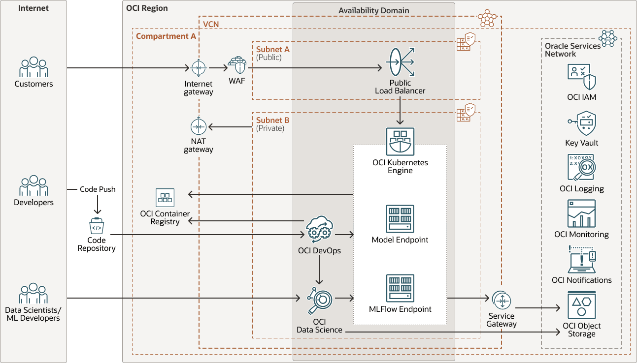

구조
이 아키텍처는 Oracle Cloud Infrastructure DevOps가 교육 컨테이너를 구축하고 모델 교육을 위해 Oracle Cloud Infrastructure Data Science 작업을 트리거하는 자동화된 MLOps 파이프라인을 구현합니다.
교육 작업은 OCI 컨테이너 레지스트리(OCIR)에서 컨테이너 이미지를 가져오고 Oracle Cloud Infrastructure Object Storage에서 Oracle Cloud Infrastructure Service Gateway까지 데이터세트에 접근합니다. 실행 중인 동안 학습 측정지표 및 아티팩트는 OCI Kubernetes Engine에서 실행되는 MLflow에 기록되며, 아티팩트는 OCI Object Storage에서 지속되어 내구성 및 확장성을 보장합니다.
교육이 완료되면 모델은 MLflow 모델 레지스트리에 등록되고 정의된 단계를 통해 승격됩니다. OCI DevOps는 승인된 최신 모델 버전을 검색하여 추론 서비스로서 OCI Kubernetes Engine에 배포하는 배포 파이프라인을 자동으로 트리거합니다. MLflow 서비스(MLOps 제어 플레인) 및 추론 엔드포인트는 모두 Oracle Cloud Infrastructure Load Balancer를 통해 노출되어 확장 가능한 통합 액세스 레이어를 제공합니다. Oracle Cloud Infrastructure Notifications는 파이프라인 전반에 걸쳐 빌드, 교육 및 배포 단계에 대한 실시간 업데이트를 제공합니다. 이 솔루션은 보안 VCN 내에서 실행되며, 프라이빗 네트워킹, 암호 관리를 위한 Oracle Cloud Infrastructure Vault, 관찰 가능성을 위한 Oracle Cloud Infrastructure Logging 및 Oracle Cloud Infrastructure Monitoring을 사용합니다.
다음 다이어그램은 이 참조 구조를 보여줍니다.
auto-mlops-pipeline-ocidevops-arch-oracle.zip#GUID-3A0A729D-6AD6-4CC7-9EFA-51F02B8941EA
