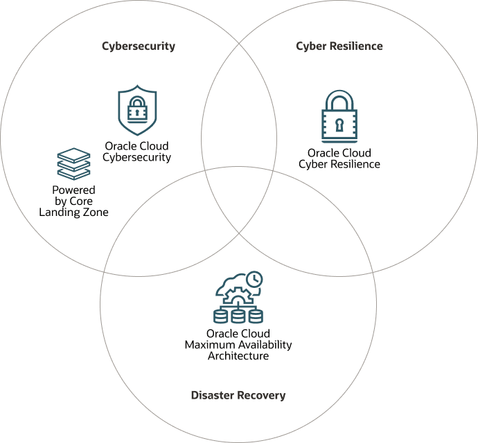

사이버 트라이어드 Cyber Triad
사이버 보안 초기에는 공격자가 네트워크에 들어가는 것을 막는 데 중점을 두었습니다. 그러나 위협이 첨단 바이러스와 맬웨어의 증가로 더욱 정교해짐에 따라 예방만으로는 충분하지 않다는 것이 분명해졌습니다. 예방 전략 외에도 방화벽을 위반한 공격자를 식별하고 플래그를 지정하는 탐지 기술이 도입되었습니다.
오늘날의 안티바이러스 및 멀웨어 솔루션은 이를 따라잡을 수 없습니다. 공격자는 점점 더 내부 네트워크에 침입하여 휴면 상태, 측면 이동 및 정교한 랜섬웨어 공격을 조율합니다.
Oracle은 강탈, 공급망 중단 및 랜섬웨어 침해가 수반되는 운영 중단의 피해자가 되지 않도록 하기 위해 클라우드 아키텍처가 사이버 트라이어드를 해결할 것을 권장합니다.
  • 사이버보안
  • 사이버 복원력
  • 장애 복구
사이버 트라이어드의 세 가지 측면을 모두 고려하면 조직의 RTO(Recovery Time Objective) 및 RPO(Recovery Point Objective) 요구 사항을 충족하면서 랜섬웨어에서 복구할 수 있는 위치에 있습니다.
OCI 환경 보안을 강화하는 동시에 워크로드의 가용성을 보장하기 위해 핵심 보안 기본 사항 및 재해 복구 방법에 집중할 수 있습니다. 예를 들어, 손상된 데이터를 복제하는 경우 복구 사이트는 기본 사이트와 동일한 방식으로 영향을 받으며 위협 행위자의 삭제, 암호화 또는 수정을 방지하는 문제를 해결하지 않습니다.
사이버 복원형 아키텍처를 설계하면 백업을 보호하고 위협 행위자가 데이터를 복원하기 전에 수정, 삭제 또는 변경했는지 확인할 수 있습니다.
사이버 트라이어드, 기존 보안 조치 및 재해 복구를 함께 사용하면 사이버 복원력을 보장하고 조직이 랜섬웨어에서 복구할 수 있도록 더 잘 준비할 수 있습니다.
