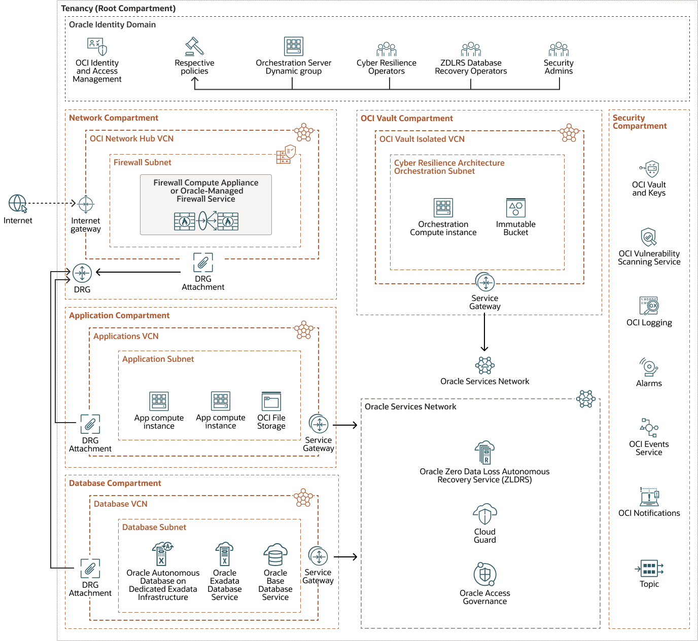

다음은 OCI에서 사이버 복원력을 구현하기 위한 참조 아키텍처를 보여줍니다.
사이버 복원력-필수-arch-oracle.zip#GUID-38DA1FAE-56C8-4FED-9995-12C24D347C0B
이 아키텍처는 네트워크, 애플리케이션 및 데이터베이스 구획으로 구성된 운용 환경을 보여줍니다. 저장소 엔클레이브에는 구조화되지 않은 데이터에 대해 변경할 수 없는 백업을 호스트하는 단일 구획이 포함되어 있습니다. Vault 환경 내부에는 변경할 수 없는 오브젝트 스토리지 버킷, 오케스트레이션 서버 및 작업자 노드가 있습니다. Orchestration 서버는 백업해야 하는 모든 리소스를 찾은 다음 작업자 노드에 실제 백업 작업을 수행하도록 요청하여 백업 프로세스를 조정합니다. 데이터를 여러 애플리케이션 구획에서 저장소 구획의 버킷으로 복사할 수 있습니다.
OCI Vault 환경은 OCI File Storage를 사용하여 가상 머신 내의 로컬 애플리케이션 데이터 및/또는 NFS 공유에 저장된 데이터를 포함하는 비정형 데이터를 저장하는 데 사용됩니다.
Oracle 데이터베이스를 포함하는 정형 데이터의 경우 Oracle Database Zero Data Loss Autonomous Recovery Service는 변경 불가능한 백업 및 랜섬웨어 보호를 제공합니다.

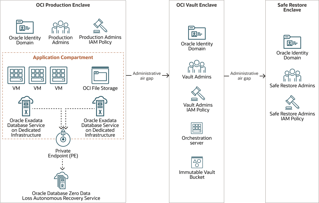

Enclaves 정보
현대의 탄력적인 클라우드 아키텍처는 Enclaves라는 개념을 사용합니다.
엔클레이브는 Oracle Cloud Infrastructure(OCI) 테넌시 내의 논리적으로 에어갭 및 반분리된 영역입니다. 엔클레이브는 구획, VCN, OCI IAM 정책 및 Oracle Services Network를 사용하여 분리되어 보안 및 관리를 위한 논리적 경계를 생성합니다. 환경 간 관리 공기 격차를 통해 별도의 ID 도메인을 사용하거나, VCN을 격리하거나, 테넌시를 분리할 수 있습니다.
일반적으로 다음과 같은 세 가지 유형의 enclaves가 사용됩니다.
  1. 운용 환경: 운용 환경 컴파트먼트는 운용 작업 로드를 호스트하는 하나 이상의 컴파트먼트로 구성됩니다. The structure is based on the Deploy a secure landing zone that meets the CIS OCI Foundations Benchmark reference architecture linked in the Before You Begin section. 운영 백업은 운영 환경에서 쉽게 액세스할 수 있어야 합니다. 일반적인 백업 및 복구 작업의 경우 짧은 대기 시간 및 기본 기능을 활용하는 빠른 복구에 대한 대부분의 요구 사항을 충족해야 합니다. 운용 환경에서도 카나리아 데이터를 모니터링하여 관찰할 수 있습니다. 운영 환경 사용:
    • 운영 백업 저장 및 액세스
    • 심층적인 방어 체계 구현
    • (선택사항) Canary 데이터 세트 관찰
  2. OCI Vault enclave: OCI Vault enclave 구획은 구조화되지 않은 모든 객체, 블록 및 파일 스토리지 백업을 "변경 불가능" 상태로 저장하여 변경 또는 삭제하지 못하도록 합니다. Vault 엔클레이브 네트워크는 격리되어 있으며 운영 엔클레이브와 직접 연결되지 않습니다. 프로덕션 ID로부터 관리 공기 격차를 제공하는 별도의 ID 도메인에서 파생된 매우 제한적인 OCI IAM 정책으로 보안이 유지됩니다.
    이러한 백업에 대한 모든 백업 자동화 테스트 및 맬웨어 또는 손상 검사는 여기에서 수행됩니다. 구조화되지 않은 모든 오브젝트, 블록 및 파일 스토리지 백업의 알려진 양호한 복사본은 복구 이벤트를 기다리는 이 외장 장치에 저장됩니다. 데이터베이스의 데이터 무결성 및 맬웨어 감지는 Oracle Database Zero Data Loss Autonomous Recovery Service에 내장되어 있습니다.
    데이터베이스 백업은 복원 작업을 제외하고 운영 엔클레이브에서 직접 액세스하지 않고 별도의 OCI 제어 테넌시에 변경 불가능하게 저장됩니다. 데이터베이스 백업은 최종 데이터 무결성 및 운영 준비 상태를 위해 마운트 및 테스트할 수 있습니다. OCI Vault enclave를 사용하여 다음을 수행할 수 있습니다.
    • 정기적 백업 저장
    • 변경 불가능한 원격 보관
    • 백업 테스트 자동화
    • 백업에서 데이터 손상 감지
    • 백업 데이터에서 맬웨어 감지
  3. Safe Restore enclave(선택 사항): Safe Restore enclave는 또한 운용 환경보다 별도의 ID 도메인 및 테넌시를 사용하여 다른 관리 공기 격차가 있는 OCI Vault 환경과 분리됩니다. Terraform과 같은 코드 도구로 인프라를 사용하여 Safe Restore enclaves를 생성하여 운용 환경과 동일한 환경을 신속하게 배포할 수 있습니다. 여기서 정상 작동이 확인된 백업을 지속적으로 복원하여 RTO(Recovery Time Objective) 및 RPO(Recovery Point Objective) 값에 따라 운영 준비 상태를 확인합니다.
    주요 인시던트의 경우 원래 프로덕션 공간에서 위협이 제거될 때까지 새 프로덕션 환경으로 Safe Restore 환경을 일시적으로 사용할 수 있습니다. 다음의 경우 Safe Restore enclave 사용:
    • 백업 데이터의 지속적인 Incremental 복원
    • RTO 및 RPO 목표를 충족하도록 백업 테스트
    • 필요한 경우 새로운 운영 환경으로 신속하게 전환
    • Terraform을 사용하여 최소 운영에서 전체 운영으로 환경 확장
    • 법의학 분석 및 복구 후 원래 운영 환경으로 되돌리기
