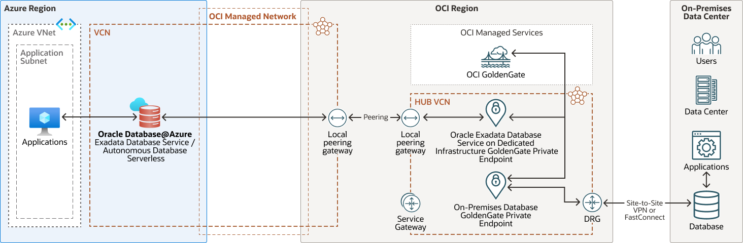

이 아키텍처는 Oracle Database@Azure 및 OCI GoldenGate를 온프레미스 데이터와 함께 사용하여 하이브리드 환경 전반에서 실시간 데이터 동기화로 비즈니스 연속성을 설정하는 방법을 보여줍니다.
플랫폼은 OCI 관리형 네트워크 및 VCN을 통해 연결되며, 두 리전 모두를 포괄하며 로컬 피어링 게이트웨이를 포함합니다. Oracle Database@Azure는 Azure 리전의 VCN 내에 상주하며, 로컬 피어링을 사용하여 OCI 관리 네트워크를 통해 OCI의 HUB VCN에 위치한 서비스로부터 데이터를 수신합니다. OCI GoldenGate는 OCI 리소스에 대한 액세스를 보호하는 OCI 네트워크 내에서 프라이빗 엔드포인트(PE)를 사용하여 액세스할 수 있습니다.
또한 OCI FastConnect 및 사이트 간 VPN은 온프레미스에서 OCI로 이동하는 데이터 경로를 제공합니다. 데이터는 사이트 간 VPN 및 OCI FastConnect 연결에서 OCI HUB VCN의 동적 라우팅 게이트웨이로 흐릅니다. 여기에서 Oracle Database@Azure로 이동합니다.
다음 다이어그램은 이 참조 아키텍처를 보여 줍니다.

      1. OCI 콘솔에 로그인하여 기본 및 대기 Exadata VM 클러스터의 VCN에 LPG(로컬 피어링 게이트웨이)를 생성합니다.
      2. 기본 LPG와 대기 LPG 간에 피어 연결을 설정하고 대기 VCN에서 피어링되지 않은 피어 게이트웨이를 선택합니다.
        주:
        각 VCN에는 LPG가 하나만 포함될 수 있습니다. 지정된 Exadata VM 클러스터에 다른 Exadata VM 클러스터에 대기 데이터베이스를 포함할 데이터베이스가 여러 개 있는 경우 허브 VCN을 구성해야 합니다.
      3. 인바운드 및 아웃바운드 데이터 전송 비용을 발생시키지 않고 OCI 네트워크를 통해 기본 및 대기 데이터베이스 간에 트래픽 경로를 지정하도록 기본 경로 테이블을 업데이트합니다.
  • 클라이언트 접속:
    • 이 네트워크 설정은 Azure 및 OCI 리소스에서 클라이언트 연결을 허용합니다.
    • 그러나 OCI 리소스와 Azure 리소스 간의 직접적인 통신은 허용되지 않습니다.
