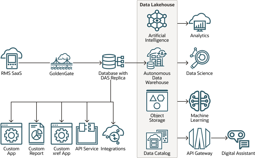

다음 다이어그램은 확장된 소매업자 데이터 에코시스템에 대한 데이터 플로우 및 사용자 접근을 보여 줍니다.

DAS는 RM의 Oracle Autonomous Database에서 OCI의 Oracle Autonomous Database로 복제됩니다. 스키마를 복제하려면 두 개의 GoldenGate 서비스가 필요합니다. GoldenGate Marketplace 인스턴스는 Oracle Retail Merchandising Cloud Services에 배포됩니다. 인터넷을 사용하여 OCI 테넌시에 배치된 Oracle Cloud Infrastructure GoldenGate 인스턴스에 데이터를 복제합니다. Oracle Cloud Infrastructure GoldenGate를 사용하거나 Oracle Cloud Infrastructure Compute에 자체 GoldenGate 서비스를 배포하고 관리할 수 있습니다. OCI Autonomous Database의 DAS 복제본은 읽기 전용이므로 데이터를 결합하는 사용자정의 애플리케이션에는 별도의 읽기/쓰기 스키마 또는 보조 데이터베이스가 필요합니다.

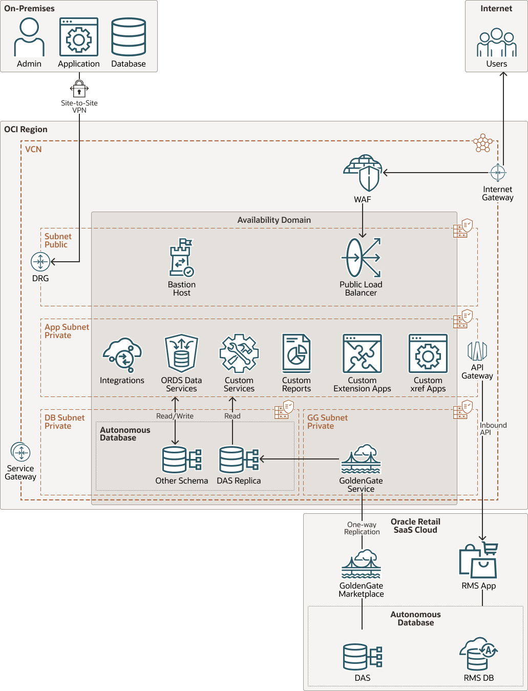

아래 다이어그램은 대상 DAS 데이터베이스 복제본이 Oracle Autonomous Database에 상주함을 보여줍니다. 또는 Oracle Database Cloud Service, Oracle Exadata Database Service를 사용하거나 Oracle Cloud Infrastructure Compute의 자체 Oracle Database를 대상 데이터베이스로 관리할 수 있습니다.
사용자정의 확장 앱, 사용자정의 상호 참조 앱, 고객 보고서, 고객 서비스, Oracle REST Data Services 등 OCI의 동일한 VCN에 사용자정의 앱을 배치할 수 있습니다. 이러한 앱은 클라우드 또는 온프레미스의 기존 애플리케이션과 통합할 수 있습니다. 고객 온프레미스 애플리케이션 및 사용자는 사이트 간 VPN 또는 Oracle Cloud Infrastructure FastConnect를 사용하여 OCI에 연결함으로써 이러한 커스터마이징 애플리케이션 및 DAS 데이터베이스에 접근할 수 있습니다. 인터넷 사용자는 추가 보안을 위해 제공된 WAF(웹 애플리케이션 방화벽)를 사용하여 인터넷 게이트웨이를 통해 커스터마이징 애플리케이션에 접근할 수 있습니다. 모든 API 통합은 RMS의 애플리케이션에 대한 인바운드 API 서비스와 온프레미스 및 타사 애플리케이션 통합 등 API 게이트웨이를 사용하여 관리됩니다.
고객 IT 관리자는 배스천 호스트에 연결된 전용 네트워크를 통해 OCI 테넌시에 액세스합니다. 배스천 호스트에서 관리자는 OCI 리소스를 직접 관리할 수 있습니다.
자율운영 Data Guard(다이어그램에는 나와 있지 않음)를 사용하여 HA(고가용성) 및 DR(재해 복구)을 설정할 수 있습니다. HA 구성은 자율운영 Data Guard 로컬 복제를 사용하여 로컬 대기 Autonomous Database를 생성합니다. DAS 스키마는 동일한 OCI 영역에 있는 개별 가용성 도메인으로 복제됩니다. 다른 OCI 지역에서 지리적 DR을 설정하고 Autonomous Data Guard 원격 복제를 사용하여 DR 데이터베이스를 동기화할 수 있습니다.
다음 다이어그램은 이 참조 아키텍처를 보여 줍니다.
retail-das-oci-arch-oracle.zip
