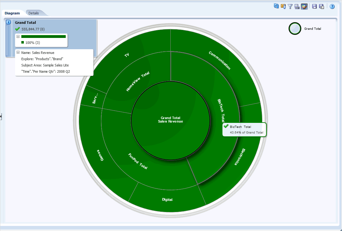

이 그림에서는 판매 수익에 대한 KPI 기여 휠 다이어그램의 예를 보여 줍니다. 마우스 커서를 섹터 위로 가져가면(BizTech) 전체 차원에 대한 기여 백분율이 표시됩니다. 이 예에서 BizTech는 전체 판매 수익의 43.64%만큼 기여합니다.
