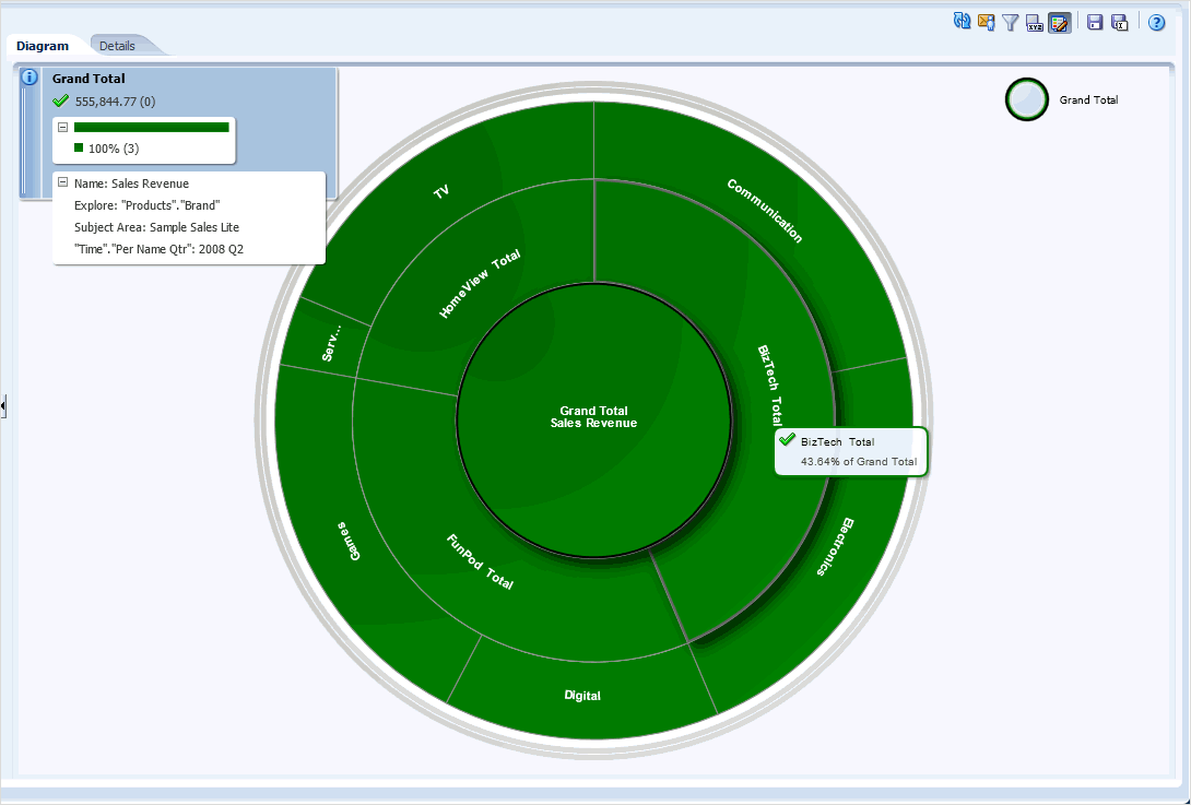

该插图显示了销售收入的 KPI 贡献轮图表的示例。鼠标光标悬停在扇区 (BizTech) 上,显示占整体维的百分比。在本例中,BizTech 占了整体销售收入的 43.64%。
