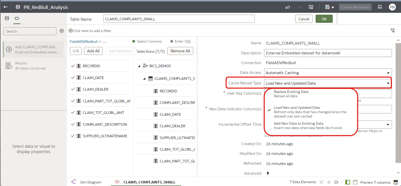

Sorgen Sie für aktuelle Analyseinhalte, indem Sie Datasets effizient erneut laden, sobald neue Daten in der Quelldatenbank verfügbar sind.
Laden Sie Ihre Dataset-Daten inkrementell, um Ihre Arbeitsmappen auf möglichst effiziente Weise auf dem aktuellen Stand zu halten. Prüfen Sie diesen Überblick, bevor Sie starten.
Durch das inkrementelle erneute Laden werden Daten effizient aktualisiert und die Verarbeitungszeit minimiert.
Welche inkrementellen Ladetypen werden unterstützt?
Wenn die Datasets nicht für das inkrementelle Laden geeignet sind, kann auch ein vollständiger Ladevorgang ausgeführt werden. Beispiel: Wenn ein großer Teil Ihrer Daten regelmäßig geändert wird, ist ein vollständiger Ladevorgang möglicherweise effizienter.
