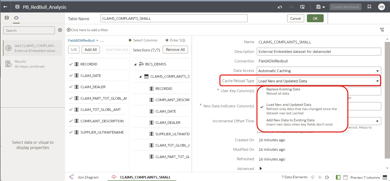

Mantenga el contenido del análisis actualizado mediante la recarga eficiente de juegos de datos cuando haya nuevos datos disponibles en la base de datos de origen.
Mantenga sus libros de trabajo actualizados de la forma más eficiente cargando los datos del juego de datos de forma incremental. Revise esta visión general antes de empezar.
La recarga de datos incremental refresca los datos de forma eficaz y minimiza el tiempo de procesamiento.
¿Cuáles son los tipos de carga incremental soportados?
Como alternativa, si la carga incremental no es adecuada, puede realizar una carga de datos completa. Por ejemplo, si una proporción significativa de los datos cambia de forma regular, una carga de datos completa podría resultar más eficaz

Tipos de base de datos que soportan la carga incremental para juegos de datos
Trabajar con datos en diferentes zonas horarias
Si hay una diferencia de tiempo entre los registros de hora de los datos y la zona horaria por defecto de Oracle Analytics (Hora Universal Coordinada o UTC), puede especificar un desplazamiento que tenga en cuenta la diferencia de tiempo de modo que los datos se carguen correctamente. Por ejemplo, si el sistema de origen realiza los registros en la zona horaria del Pacífico (PST), ocho horas por detrás de la UTC, defina el tiempo de desplazamiento incremental en ocho horas. Consulte Configuración de un juego de datos para realizar la carga de forma incremental.
Mantenga sus juegos de datos actualizados configurándolos para que se carguen de forma incremental. Por ejemplo, si un sistema de origen tiene nuevos registros, cargue solo los nuevos registros en el juego de datos para minimizar el tráfico del sistema y reducir el tiempo de procesamiento.
Recargue los datos del juego de datos de forma incremental para mantener los libros de trabajo actualizados. Puede cargar datos una vez o de forma regular.
