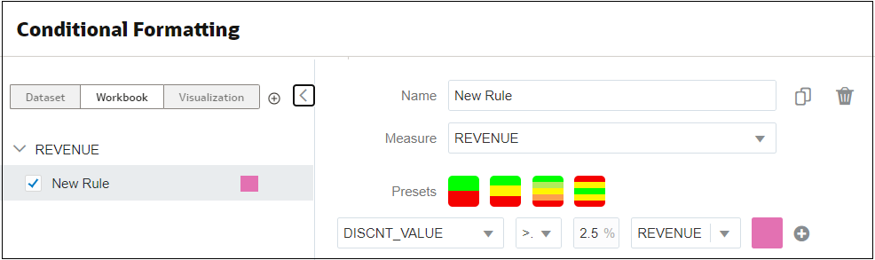

この例では、条件付き書式を使用してメジャーと値のパーセンテージを比較する方法を示します。
この例では、オーディオ、電話機、付属品などの製品タイプの割引額(DISCNT_VALUEに格納されている)が収益の2.5%を上回る場合にこれらを強調表示します。
「条件付き書式」ダイアログを使用して、この例を構成する方法を次に示します。
  • 「メジャー」フィールドで「Revenue」を選択します。
  • 「プリセット」の下のドロップダウン・リストで「DISCNT_VALUE」を選択します。
  • 演算子ドロップダウン・リストで、大なり記号「>」を選択し、値ボックスに「2.5」を入力して、「%」をクリックします
  • 「フォーマット」をクリックし、色ピッカーを表示して紫の色合いを選択します。
    GUID-28D5CDF6-FF4D-481F-AE68-1EF0094120F7-default.pngの説明が続きます
