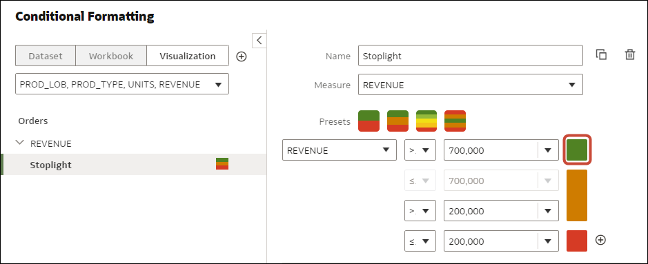

「条件付き書式」ダイアログを使用して、この例を構成する方法を次に示します。
  • ルールを作成し、「プリセット」「3ステップのしきい値」をクリックします。
  • メジャーとしてREVENUEを選択し、700,000超、200,000と700,000の間、および200,000未満のしきい値を構成します。
  • 700,000を超えるしきい値の「書式」をクリックします。
  • 「アイコン」をクリックし、次に「絵文字」をクリックして笑顔の絵文字を選択します。
