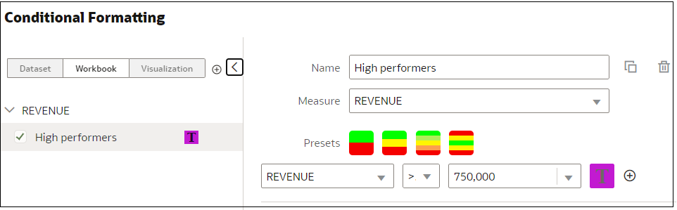

이 예제는 조건부 형식 지정을 사용하여 대상 또는 목표와 측정항목을 비교하는 방법을 보여줍니다.
이 예제에서 매출이 750,000 이상인 오디오, 전화기, 부속품과 같은 제품 유형을 강조 표시합니다.
조건부 형식 지정 대화상자를 사용하여 이 예를 구성하는 방법은 다음과 같습니다.
- 이름 필드에 High performers를 입력합니다.
- 측정항목 필드에서 Revenue를 선택합니다.
- 연산자 목록에서 보다 큼 기호 >를 선택하고 값 상자에 750,000을 입력합니다.
- 형식을 눌러 색상 선택기를 표시하고 보라색 음영을 선택합니다.
