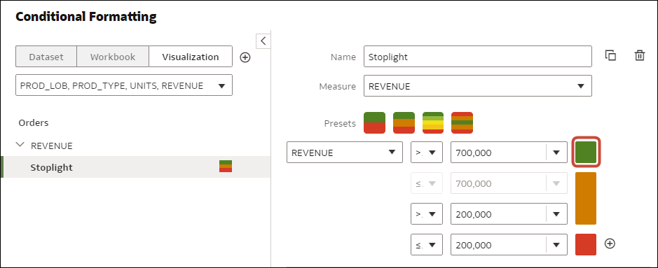

Neste exemplo, você destaca tipos de produtos como áudio, fones e acessórios, com um emoji onde a receita é maior que 700.000, além da formatação de semáforo.
Eis aqui como configurar esse exemplo usando a caixa de diálogo Formatação Condicional.
  • Crie uma regra e clique em Limite de 3 Etapas em Predefinições.
  • Selecione REVENUE como a medida e configure os limites como acima de 700.000, entre 200.000 e 700.000, e abaixo de 200.000.
  • Clique em Formato para o limite acima de 700.000.
  • Clique em Ícone e, em seguida, clique em Emoji e selecione um emoji de sorriso.
