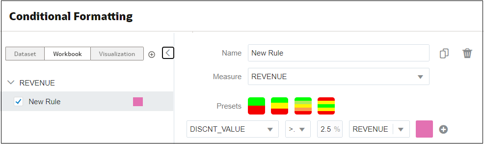

Este exemplo mostra como usar a formatação condicional para comparar uma medida com uma porcentagem de um valor.
Neste exemplo, você destaca tipos de produtos, como áudio, telefones e acessórios, em que o valor do desconto (armazenado em DISCNT_VALUE) é superior a 2,5% da receita.
Eis aqui como configurar esse exemplo usando a caixa de diálogo Formatação Condicional.
  • No campo Medida, selecione Receita.
  • Na lista drop-down Predefinições abaixo, selecione DISCNT_VALUE.
  • Na lista drop-down do operador, selecione o símbolo de maior que '>', na caixa de valor digite '2,5' e clique em %.
  • Clique em Formato para exibir o seletor de cores e selecione um tom de roxo.
    Descrição de GUID-28D5CDF6-FF4D-481F-AE68-1EF0094120F7-default.png segue
