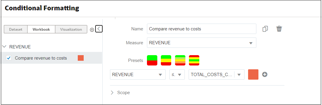

Este exemplo mostra como usar a formatação condicional para comparar uma medida a um valor calculado por uma expressão.
Neste exemplo, você compara a receita aos custos totais, que você calcula usando uma expressão que soma os custos fixos, os custos variáveis e o valor de desconto.
.png
Eis aqui como configurar esse exemplo usando a caixa de diálogo
Formatação Condicional.
- No campo Nome, informe Comparar receita com custos.
- No campo Medida, selecione Receita.
- Na lista de operadores, selecione o símbolo igual ou menor que <.
- Na caixa de valor, clique na seta para baixo e em f(x) para exibir o editor de cálculo.
- No campo Nome, especifique TOTAL_COSTS_CALC, e, no campo de cálculo, especifique
COST_FIXED + COST_VARIABLE + DISCNT_VALUE
- Valide a expressão e clique em Salvar.
- Clique em Formato para exibir o seletor de cores e selecione um tom de vermelho.
