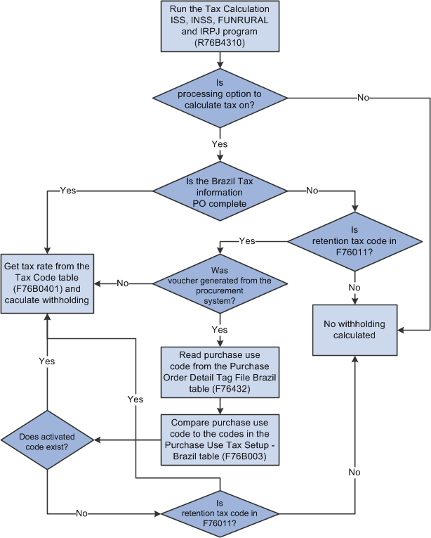

O sistema usa este fluxo de processo para determinar se deve calcular o PIS/PASEP, COFINS e CSLL:
Processo para Calcular PIS/PASEP, COFINS e Contribuições CSLL
Se as retenções aplicarem-se ao pagamento, o sistema:
  • Verifica a tabela Vouchers de Impostos Processados (F76B4012) para verificar se o ISS e INSS foram calculados.
  • Para pagamentos a fornecedores, verifica se as linhas de retenção negativas para ISS, INSS e FUNRURAL estão incluídas no pagamento.
  • Se usar o Método de Retenção 2 para transações de venda de serviços, verifica se o fornecedor não possui outro pagamento em processo, pois o sistema costuma acumular valores que podem ser afetados por outro pagamento.
  • Calcula a retenção de cada linha do voucher.
    Cada retenção que o sistema calcula é gerada como uma nova linha do voucher.
