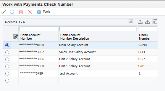

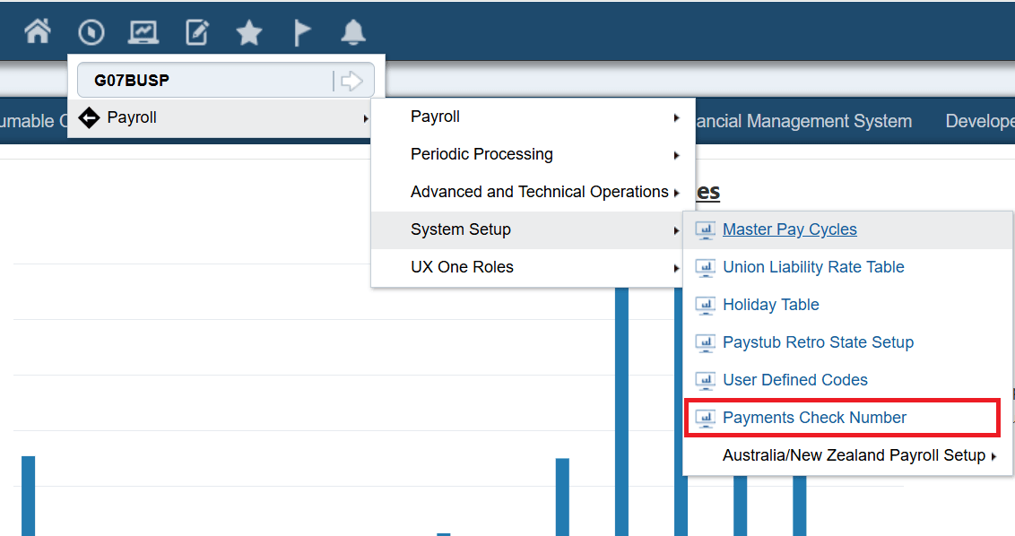

- No Navegador (Caminho Rápido), digite G07BUSP (Folha de Pagamento). No menu Folha de Pagamento, selecione Configuração do Sistema e Número de Cheque de Pagamentos.

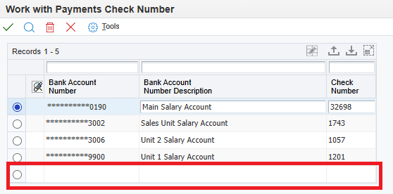

- Insira o número da conta bancária, a descrição e os detalhes do número do cheque na última linha para criar um novo registro de banco.
- Clique em OK para salvar o registro na tabela Imprimir Configuração do Número de Cheque de Pagamentos (F07237).
- Você pode adicionar vários registros de uma só vez neste formulário.

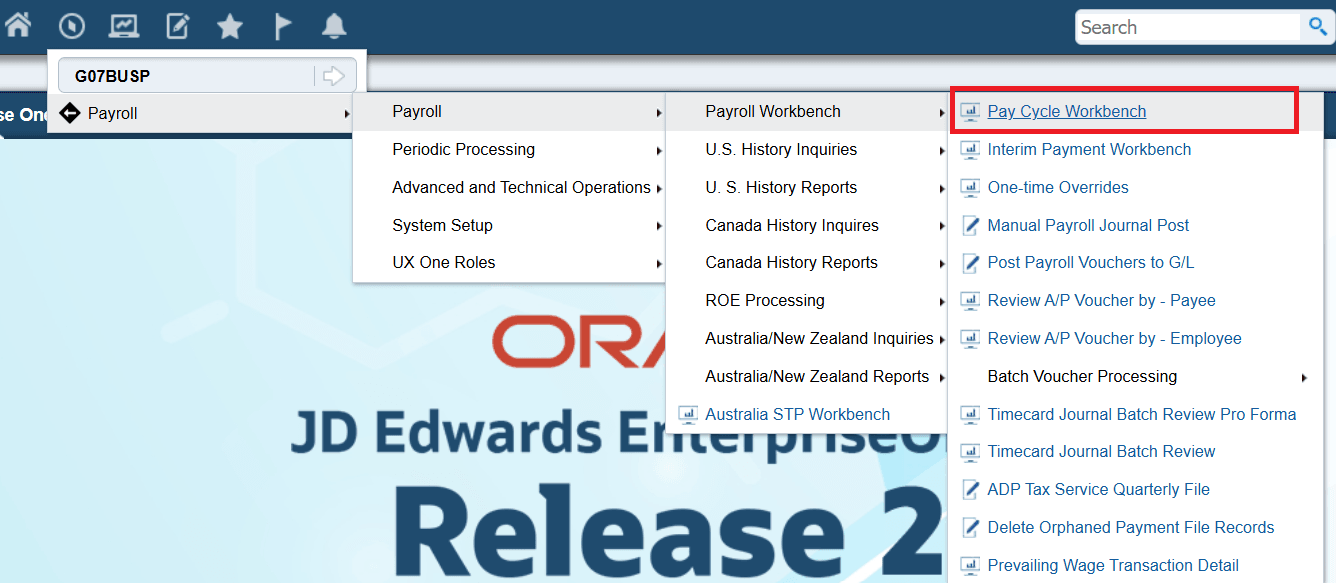

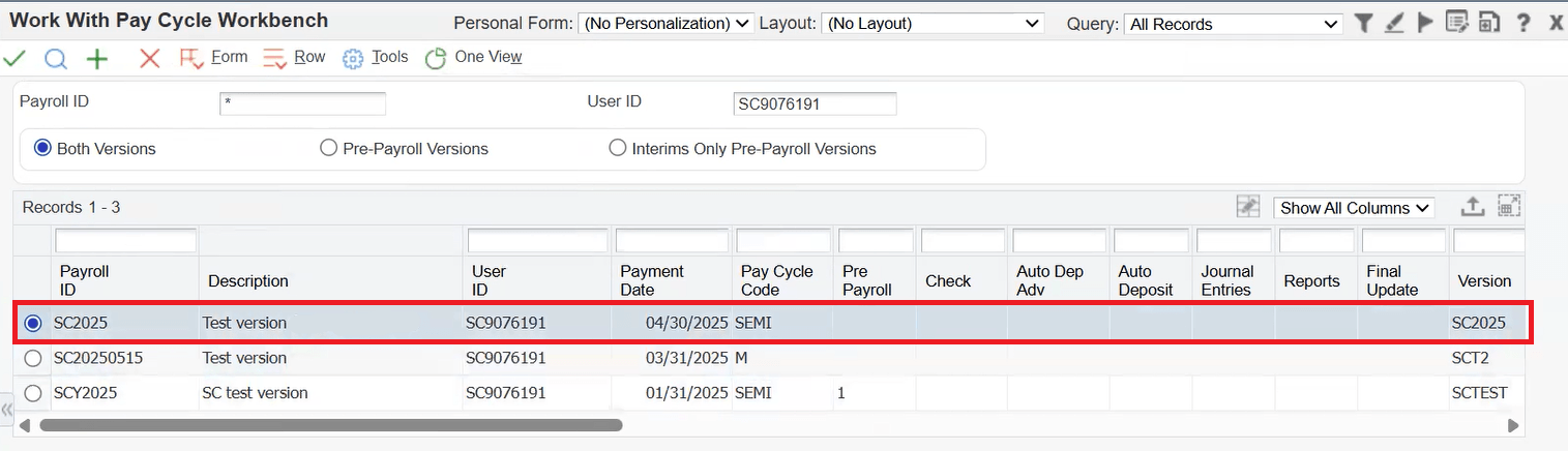

- No Navegador (Caminho Rápido), digite G07BUSP (Folha de Pagamento). No menu Folha de Pagamento, Bancada de Folha de Pagamento, selecione Bancada de Ciclo de Pagamento.

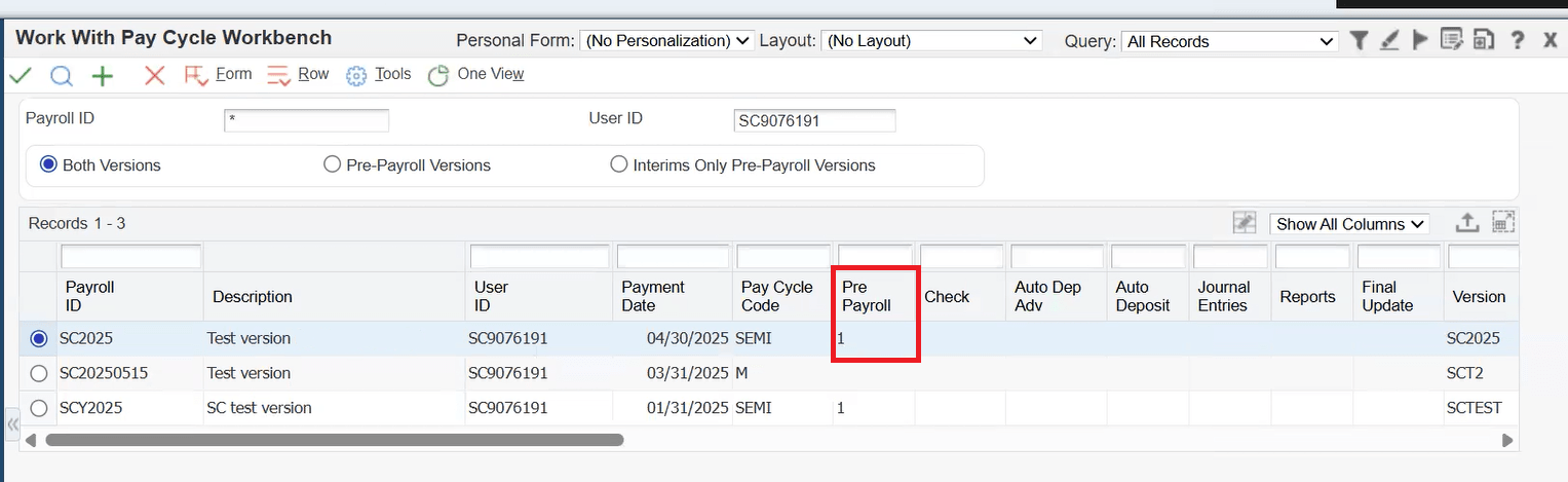

- Selecione o ID da Folha de Pagamento na lista para impressão de cheques.

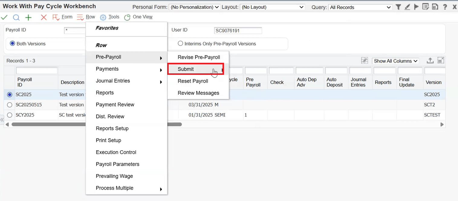

- No menu Linha, selecione Pré-Folha de Pagamento e clique em Enviar.
- Quando enviado, o status na coluna Folha de Pagamento Antecipada é atualizado para indicar que o ID folha de pagamento é processado.

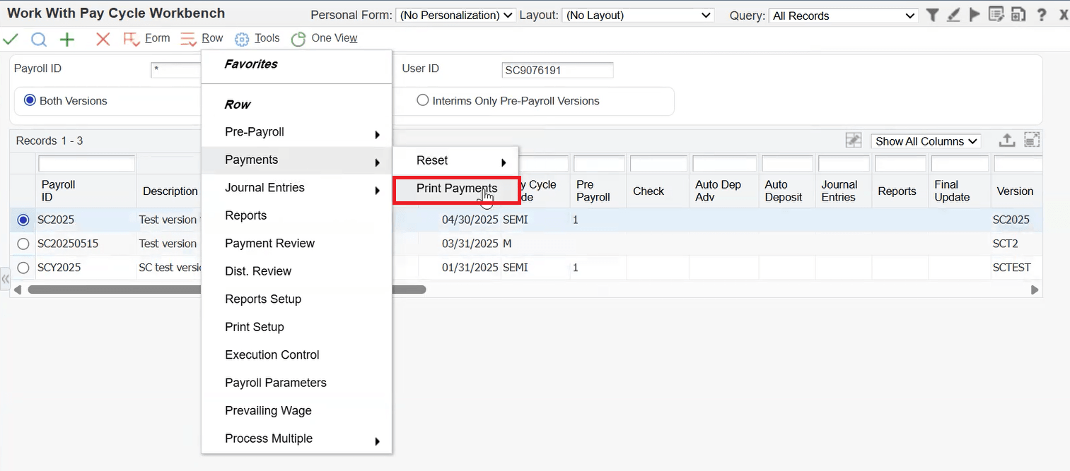

- No menu Linha, selecione Pagamentos e clique em Imprimir Pagamentos.

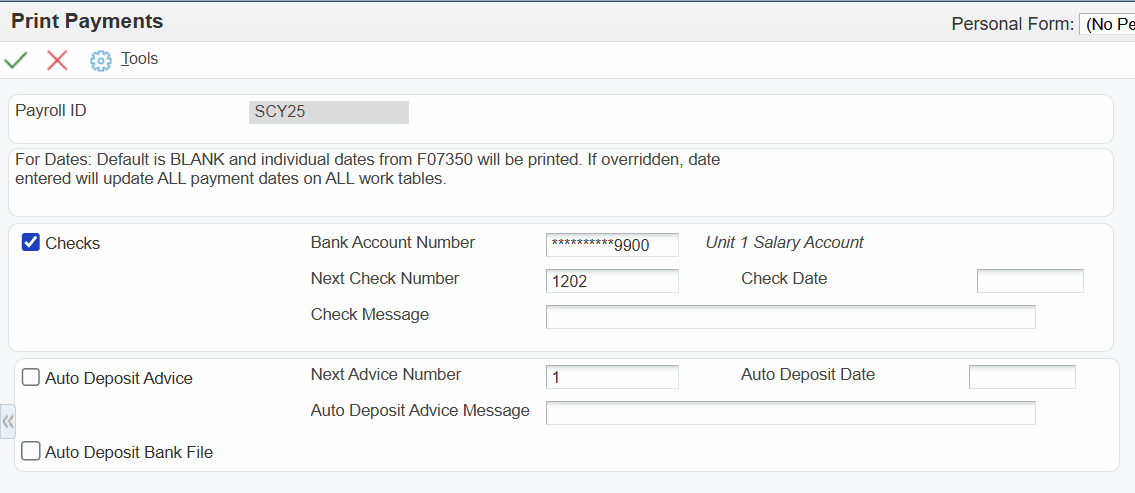

- No formulário Imprimir Pagamentos, marque a caixa de seleção Cheques.

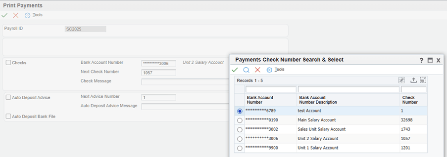

- Selecione o Número da Conta Bancária usando a Assistência Visual para imprimir cheques.
- Para editar o próximo número de cheque que deseja imprimir, selecione o respectivo Número da Conta Bancária, edite o campo Número do Cheque com o número que deseja imprimir como próximo número de cheque e clique em OK para salvar.
- A saída do relatório de pagamentos impressos agora terá o número do cheque definido no aplicativo P07200.
- Revise as definições e clique em OK. O sistema imprime cheques com números sequenciais conforme definido.

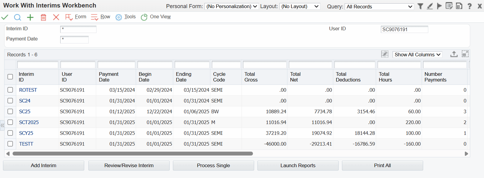

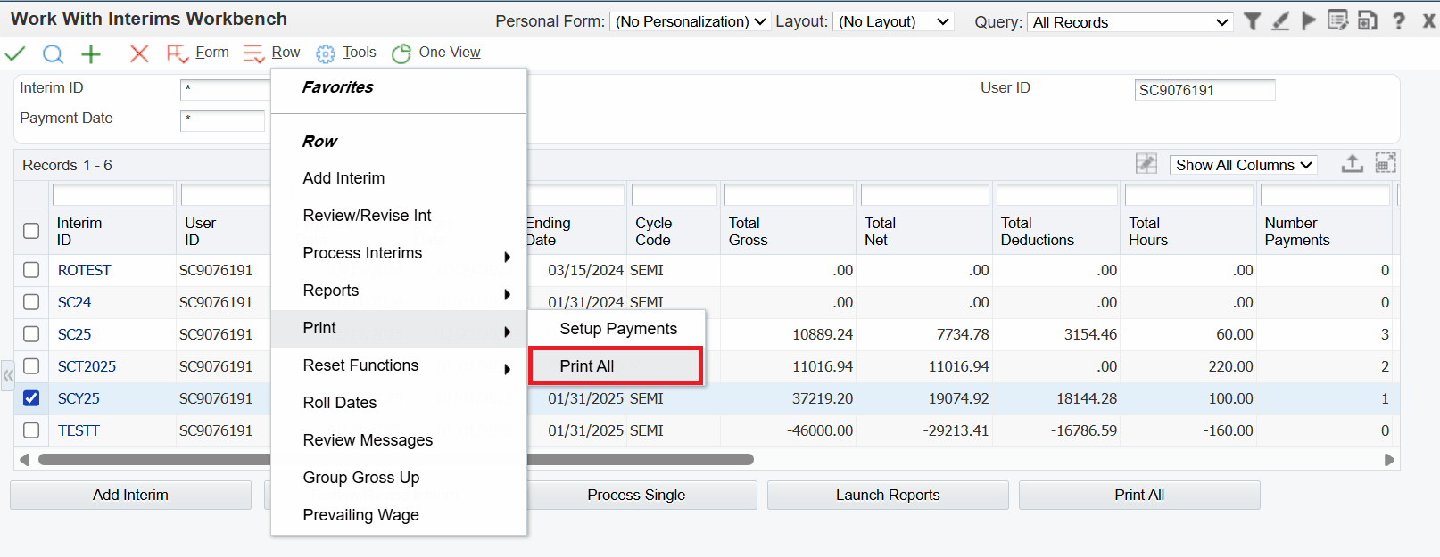

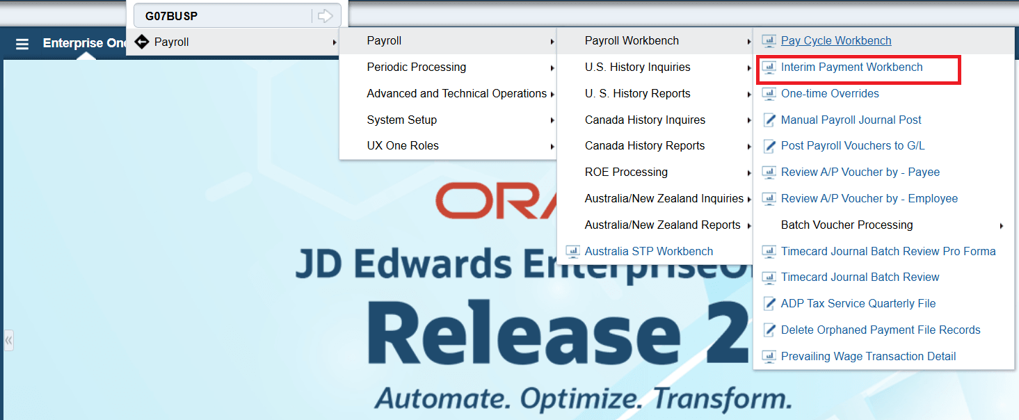

- No Navegador (Caminho Rápido), digite G07BUSP (Folha de Pagamento). No menu Folha de Pagamento, selecione Bancada de Folha de Pagamento e Bancada de Pagamento Provisória.
Programa Interim Payment Workbench - Navegação - Selecione o ID Provisório que deseja processar ou crie um novo ID Provisório.
- No menu Linha, selecione Imprimir e Imprimir Tudo.
Programa Interim Payment Workbench - Imprimir ID Provisório - No formulário Imprimir Pagamentos, marque a caixa de seleção Cheques.
- Clique em OK para imprimir os cheques de pagamento provisórios.
