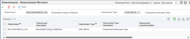

1: Configurando Determinantes
Nesse cenário, como a empresa adquiriu um REC, um determinante que representa o REC é configurado no sistema.
  1. Acesse o cliente Web EnterpriseOne.
  2. Nos Menus EnterpriseOne, selecione Configuração da Estrutura de Sustentabilidade (G20S41) e, em seguida, selecione Determinantes (P20S05).
  3. Na tela Trabalhar com Determinantes, clique em Adicionar para abrir o formulário Revisão de Determinantes (W20S05C).
  4. Para cada linha, informe valores nos seguintes campos:
    • Determinante: REC-2024-MRETS_123
    • Descrição do Determinante: Renewable Energy Certificate
    • Tipo de Determinante: CON_INSTR
  5. Clique em OK para salvar o determinante.
    Tela Revisão do Determinants

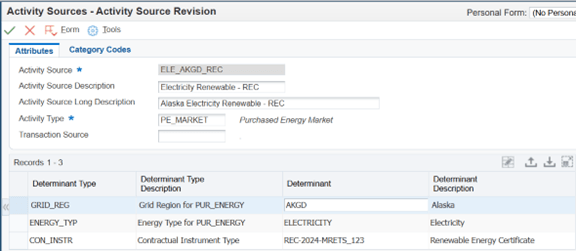

4: Definindo a Origem da Atividade
Para contabilizar a eletricidade adquirida como parte do instrumento contratual, configuraremos ELE_AKGD_REC (Electricity Renewable - REC) como fonte de atividade.
  1. Em EnterpriseOne Menus, selecione Configuração da Estrutura de Sustentabilidade (G20S41) e, em seguida, selecione Origem da Atividade (P20S07).
  2. Na tela Trabalhar com Origem da Atividade, clique em Adicionar para abrir a tela Revisão da Origem da Atividade (W20S07C).
  3. Informe os seguintes valores:
  4. Origem da Atividade ELE_AKGD_REC
    Descrição Longa da Origem da Atividade Electricity Renewable - REC
    Descrição Longa da Atividade Electricity Renewable - REC
    Tipo de Atividade PE_MARKET
    Origem da Transação Em branco, pois a transação será registrada diretamente
    Insira os valores na coluna da grade:
    • Determinante: AKGD, ELECTRICITY, REC-2024-MRETS_123 (para as três linhas do tipo determinante)
  5. Clique em OK para salvar as alterações.
Tela Revisão da Origem da Atividade

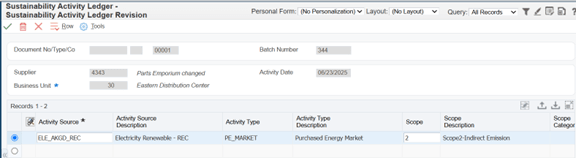

5: Informando o Registro de Atividade de Sustentabilidade no Razão de Atividades (P20S11)
A empresa pode registrar transações individualmente quando compra um instrumento contratual ou pode inserir todas as transações de uma só vez no razão se forem compradas em massa no final de um ano.
  1. No Menus EnterpriseOne, selecione Processamento da Estrutura de Sustentabilidade (G20S10) e, em seguida, selecione Razão de Atividades de Sustentabilidade (P20S11).
  2. Na tela Razão de Atividades de Sustentabilidade, clique em Adicionar para abrir o formulário Revisão do Razão de Atividades de Sustentabilidade.
  3. Informe os seguintes valores nas seções de cabeçalho e detalhes:
  4. Fornecedor 4343
    Unidade de Negócio 30
    (Campo opcional) Data da atividade System Date
    Quantidade do Recurso 500
    UM de Recurso KW
    Valor da Transação 2000
    (Opcional) Observação Market-based-May-2025
  5. Clique em OK para salvar o registro.
Tela Revisão do Razão da Atividade de Sustentabilidade
