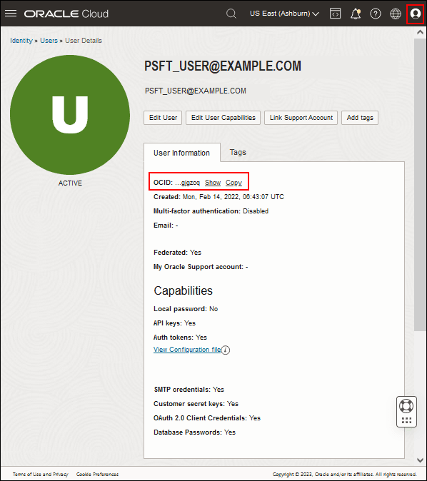

Acesse o Oracle Cloud Infrastructure e selecione Identidade e Segurança > Usuários no Menu (
) no canto superior esquerdo da janela. - Localize sua conta de usuário e selecione Exibir Detalhes do Usuário no menu de ações.
Como alternativa, clique no ícone do usuário na parte superior da página, conforme mostrado na próxima ilustração, e selecione seu nome de usuário.
- Na página User Details, copie o OCID do usuário.
Descrição desta ilustração (oci_user_details.png) - Selecione Governança e Administração e, em seguida, Detalhes da Tenancy no Menu no canto superior esquerdo da janela do Oracle Cloud Infrastructure.

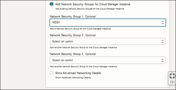

- Se você quiser usar NSGs (Grupos de Segurança de Rede) existentes com a instalação do Cloud Manager, consulte o tutorial Usar Recursos de Rede Personalizados ou Privados com o PeopleSoft Cloud Manager.
Use NSGs para controlar as regras de segurança associadas às suas instâncias. Você pode selecionar até três NSGs associados a uma VCN existente ao preencher a pilha do Resource Manager para o Cloud Manager.

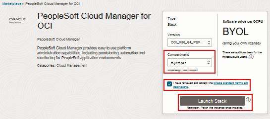

- Na página do Marketplace, localize e clique no mosaico PeopleSoft Cloud Manager.
- Na página Visão Geral da pilha do Cloud Manager PeopleSoft, selecione o compartimento para instalar a instância.
- Revise os termos da Oracle e selecione a opção que indica que você revisou e entendeu as condições.
- Clique em Iniciar Pilha.

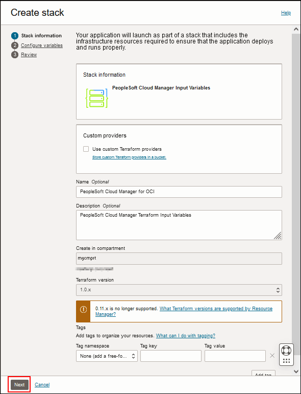

Descrição desta ilustração (obtain_stack_launchstack.png) - Na página Criar pilha, Informações da pilha, informe um nome e uma descrição da pilha, se desejar, ou aceite os padrões.
Descrição desta ilustração (create_stack_page_stack_information.png) - (Opcional) Selecione as tags a serem aplicadas à pilha.
- Clique em Próximo.

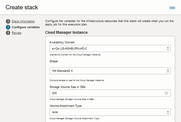

- Na seção Instância do Cloud Manager, selecione o Domínio de Disponibilidade no qual você deseja criar a instância do Cloud Manager na lista drop-down.
- Na lista drop-down Forma, selecione uma forma com pelo menos 1 OCPU e 14 GB ou mais de memória para a instância do Cloud Manager.
O exemplo a seguir mostra VM.Standard2.4 (4 OCPU, 60 GB de RAM).

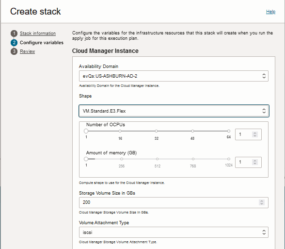

Descrição desta ilustração (create_stack_page_config_vars_top.png) - Se você selecionar uma forma flexível, também deverá especificar o número de OCPUs e memória em GBs.
Selecione um AMD (VM.Standard.E3. Flex ou VM.Standard.E4. Flex) ou forma flexível Intel (VM.Optimized3. Flex). Consulte as informações sobre formas flexíveis em Formas de Computação na documentação do Oracle Cloud Infrastructure.
Descrição desta ilustração (create_stack_page_config_top_flex_shape.png) - Selecione o tamanho do volume de armazenamento em GBs para o volume em blocos secundário da instância do Cloud Manager.
Nos exemplos anteriores, o tamanho do volume de armazenamento é de 200 GB.
- Selecione iscsi ou paravirtualizado na lista drop-down do tipo de anexo de volume.
Os tipos de anexo iSCSI e Paravirtualizado são opções para anexar um volume em blocos a uma instância de VM e afetar o uso e o desempenho. Para obter informações, consulte Tipos de Anexo de Volume na documentação do Oracle Cloud Infrastructure.

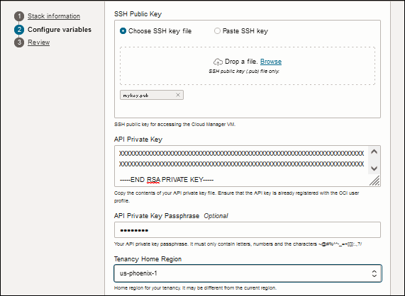

- Selecione a opção Choose SSH Key File e procure para localizar o arquivo.
Como alternativa, selecione a opção Colar chave SSH e cole o texto no campo.
Consulte a seção Gerar Chaves SSH no tutorial Preparar para Instalar o Cloud Manager.
- Informe o conteúdo da sua Chave Privada da API.
Consulte o tutorial Gerar Chaves de Assinatura de API para o PeopleSoft Cloud Manager.
- Informe a frase-senha da Chave Privada da API, se você tiver criado uma.
Insira uma frase-senha que contenha caracteres alfanuméricos e os seguintes caracteres especiais: til (~), sinal AT (@), sinal de cerquilha (#), sinal de porcentagem (%), cursor (^), asterisco (*), hífen (-), sublinhado (_), sinal de igual (=), sinal de mais (+), colchete esquerdo ([), colchete esquerdo ({), colchete direito (]), colchete direito (}), dois pontos (:), ponto (.), vírgula (,), ponto de interrogação (?), barra (/).
- Selecione a região home da sua tenancy na lista drop-down. Neste exemplo, a região home da tenancy é us-phoenix-1.

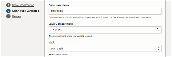

Descrição desta ilustração (create_stack_page_config_vars_middle.png) - Informe um nome de banco de dados ou aceite o nome padrão, CMPSDB.
Certifique-se de que o nome comece com uma letra maiúscula seguida de 7 ou menos letras maiúsculas ou números.

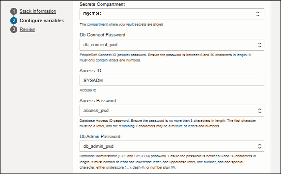

- Selecione um compartimento no qual o vault do Oracle Cloud Infrastructure que contém seus segredos de senha está localizado.
Consulte o tutorial Criar Recursos do Vault para Gerenciamento de Senhas do PeopleSoft Cloud Manager.
- Selecione o vault.
Descrição desta ilustração (create_stack_config_vars_dbname_vault.png) - Selecione o compartimento no qual os segredos do vault estão armazenados.
- Insira o ID de acesso ou aceite o padrão.

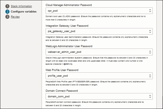

- Selecione o segredo do vault que você criou para cada senha.
- Senha do Db Connect
- Senha de Acesso
- Senha de Administrador do Banco de Dados
- Senha do Administrador do Cloud Manager
- Senha do Usuário do Integration Gateway
- WebLogic Senha do Usuário Administrador
- Senha do usuário do perfil da Web
- Senha de Conexão do Domínio
Descrição desta ilustração (create_stack_config_vars_secrets1.png)

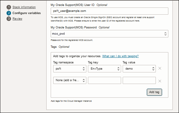

Descrição desta ilustração (create_stack_config_vars_secrets2.png) - (Opcional) Informe o ID do usuário e a senha de uma conta registrada do My Oracle Support.
Se você não fornecer as informações aqui, poderá inseri-las depois de concluir a instalação, na página Configurações do Cloud Manager.
- (Opcional) Selecione as seguintes informações nas listas drop-down em Tags para aplicar uma tag definida à instância do Cloud Manager:
- Namespace de Tag
- Chave de Tag
- Valor
As listas exibem os Namespaces de Tag, as Chaves de Tag e os Valores que estão disponíveis na sua tenancy.
- Para aplicar uma tag de formato livre, informe um nome no campo Chave de Tag e um valor.
- Clique em Adicionar tag para adicionar mais tags ou clique no X para remover uma tag.

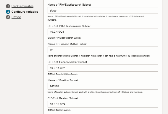

Etapa 4: Informar Valores para uma Nova Rede Virtual na Nuvem
Use estas instruções se quiser configurar uma nova VCN para o Cloud Manager. Se quiser selecionar uma VCN existente, ignore esta seção e vá para a próxima seção, Informar Valores para uma Rede Virtual na Nuvem Existente.
Para configurar a pilha do Cloud Manager para criar uma nova VCN:

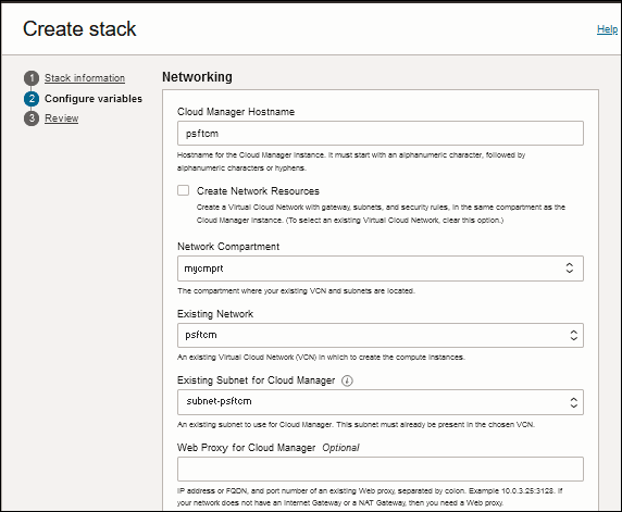

- Na seção Rede, informe um nome de host para a instância do Cloud Manager.
Esse nome será usado como parte do URL que você usa para acessar o Cloud Manager em um browser. O nome deve começar com um caractere alfanumérico, seguido por caracteres alfanuméricos ou hifens.
- Selecione Criar Recursos de Rede.
A VCN incluirá gateways, sub-redes e regras de segurança no mesmo compartimento da instância do Cloud Manager. Os itens exatos incluídos dependem das outras seleções feitas na seção Rede.
Descrição desta ilustração (create_stack_new_vcn.png) - Informe um nome para a nova VCN.
O nome deve começar com uma letra. Pode ter no máximo 15 letras e números.
- Selecione Criar Sub-redes Privadas se quiser que a instância do Cloud Manager e os componentes para ambientes provisionados residam em sub-redes privadas.
Se quiser usar sub-redes públicas, desmarque esta opção. Isso não se aplica à sub-rede do bastion, se você criar um, que é sempre público.
Observação:
Por motivos de segurança, as sub-redes públicas não permitem acesso à Internet por padrão. Verifique as sub-redes após a instalação e adicione as regras de segurança necessárias. - Selecione Criar Sub-redes para Componentes PeopleSoft se quiser criar sub-redes que você possa usar ao provisionar ambientes no Cloud Manager.
Isso inclui os componentes PeopleSoft, como servidor de aplicativos, Process Scheduler, servidor Web, o cliente PeopleTools e assim por diante. As sub-redes são configuradas com as regras corretas para permitir que os vários componentes se comuniquem. A tabela a seguir lista as sub-redes criadas por padrão:

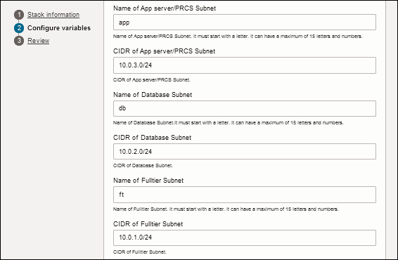

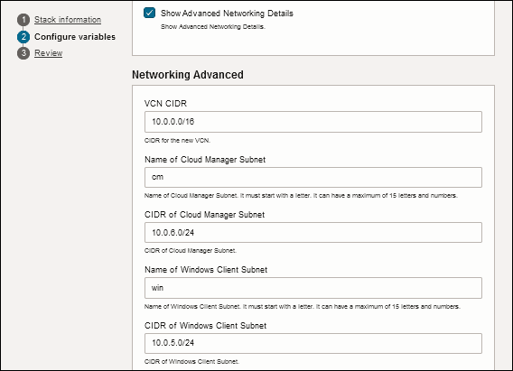

Nome da Sub-rede Utilização app PeopleSoft nós do servidor de aplicativos e do Process Scheduler
cm Instância do Cloud Manager e servidor de arquivos do File Storage Service
db Instâncias do banco de dados
pés Instâncias da camada completa PUM
bastion Bastion host que fornece conectividade externa para SSH, HTTP etc., quando a conexão com a Internet externa é bloqueada.
mt Sub-rede genérica para instâncias de camada intermediária, incluindo servidor de aplicativos, Process Scheduler, PIA e pilha de Pesquisa. Esta é uma alternativa ao uso das sub-redes piaes e app.
piaes Instâncias da pilha PIA e de Pesquisa (OpenSearch e OpenSearch Dashboards ou Elasticsearch e Kibana)
win Clientes Windows
Se você quiser criar apenas uma sub-rede para a instância do Cloud Manager, desmarque a opção Criar Sub-redes para Componentes PeopleSoft.

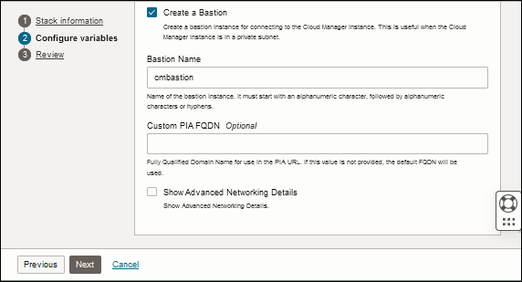

Se você não selecionar essa opção, a rede incluirá uma única sub-rede chamada cm. A regra de segurança da sub-rede cm permitirá o acesso a todas as portas dentro da sub-rede. - Selecione Criar um Bastion para criar uma instância bastion a ser usada para estabelecer conexão com a instância do Cloud Manager.
Selecione essa opção se a instância do Cloud Manager residir em uma sub-rede privada. O IP de uma sub-rede privada não pode ser acessado diretamente da Internet. Nesse caso, você pode configurar um bastion para permitir o acesso SSH à instância do Cloud Manager e o encaminhamento de porta SSH para estabelecer conexão com o servidor Web (PIA) do Cloud Manager. O bastion será criado dentro da nova VCN.
Consulte a documentação da Oracle Cloud Infrastructure para o Serviço Bastion.
Observação:
Se você criar uma VCN com sub-redes públicas e não criar um bastion, as sub-redes públicas incluirão acesso à Internet para as portas HTTP e HTTPS PIA por padrão.Observação:
Não crie um bastion se estiver usando uma conta do Government Cloud. O serviço Bastion não está disponível.
Descrição desta ilustração (create_stack_create_bastion.png) - Se você selecionar Criar um Bastion, informe um nome ou aceite o padrão, cmbastion.
O nome do bastion deve começar com um caractere alfanumérico, seguido por caracteres alfanuméricos ou hifens
- (Opcional) Para FQDN PIA Personalizado, informe um nome de domínio totalmente qualificado (FQDN) personalizado para o URL usado para acessar o PIA do Cloud Manager em um browser. Use o formato hostname.example.com.
Se você não inserir um FQDN PIA personalizado, o nome de domínio padrão será baseado nos nomes de sub-rede e VCN neste formato: <hostname>.<label da sub-rede>.<label do serviço>.oraclevcn.com
Por exemplo, talvez você queira designar um FQDN PIA personalizado se tiver comprado ou obtido um nome DNS (Domain Name System) e quiser mapear o IP do Cloud Manager para esse nome DNS. Se você atribuir um FQDN PIA personalizado, ele também configurará um domínio de autenticação correspondente para o PIA do Cloud Manager.
Observação:
Se você designar um FQDN PIA personalizado ao instalar uma instância do Cloud Manager, deverá executar uma etapa adicional se optar por executar um backup e uma restauração dessa instância do Cloud Manager. Acesse a instância do Cloud Manager com SSH como usuário opc, conforme descrito no tutorial Fazer Log-in na Instância do Cloud Manager. Abra o arquivo /etc/oci-hostname.conf para edição e alterePRESERVE_HOSTINFO=3paraPRESERVE_HOSTINFO=0. Isso permitirá que o processo de backup e restauração do Cloud Manager designe um novo IP privado e nome de host durante o processo de backup. Consulte Understanding Cloud Manager Backup and Restore na documentação do PeopleSoft Cloud Manager, na página PeopleSoft Cloud Manager no Oracle Help Center. - (Opcional) Selecione Mostrar Detalhes Avançados de Rede para revisar e modificar itens de rede, como sub-redes, CIDR e portas associadas à rede.
Description of this illustration (create_stack_network_advanced_one.png)
Description of this illustration (create_stack_network_advanced_two.png)
Description of this illustration (create_stack_network_advanced_three.png)
Description of this illustration (create_stack_network_advanced_four.png)
Descrption of this illustration (create_stack_network_advanced_five.png)

Para configurar a pilha do Cloud Manager para usar uma VCN existente:
- Desmarque a opção Create Network Resources.
Descrição desta ilustração (create_stack_existing_vcn.png) - Na lista drop-down Compartimento de Rede, selecione o compartimento que contém a VCN e a sub-rede que você deseja usar.
- Na lista drop-down Rede Existente, selecione a VCN que deseja usar.
- Na lista drop-down Sub-rede Existente para Cloud Manager, selecione uma sub-rede existente para a instância do Cloud Manager. A sub-rede deve estar presente na VCN selecionada.
- (Opcional) Especifique as informações de um Proxy da Web para Cloud Manager existente.
Se a sua rede não tiver um Gateway de Internet ou um Gateway NAT, você precisará de um proxy da Web. Informe um endereço IP ou um nome de domínio totalmente qualificado (FQDN) para um proxy da Web existente, seguido por dois-pontos e número de porta.
<host do proxy>:<porta do proxy>Por exemplo: 198.51.100.10:80 ou webproxy.example.com:80

As listas drop-down exibem NSGs que estão disponíveis na VCN existente selecionada. Consulte o tutorial Usar Recursos de Rede Personalizados e Privados para o Cloud Manager.
Descrição desta ilustração (create_stack_page_nsgs.png)

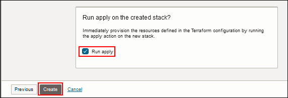

- Selecione Executar Aplicação para iniciar o job do Resource Manager imediatamente. Se você não selecionar essa opção, execute os jobs Planejar e Aplicar na página Detalhes da Pilha.
Descrição desta ilustração (create_stack_run_apply.png) - Clique em Criar.
- Se você tiver selecionado a opção Executar Aplicação, o Resource Manager executará o job de Aplicação do Terraform para criar os recursos especificados. Siga o andamento na página Detalhes da Pilha do job.

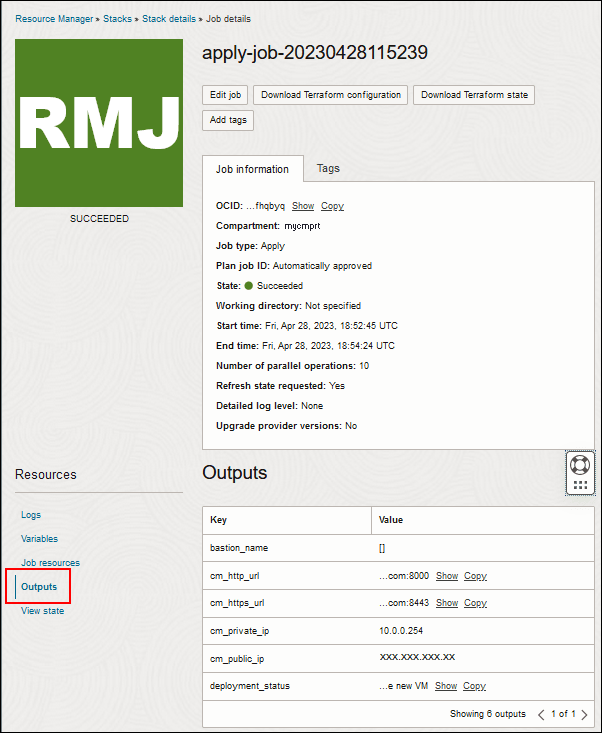

- Quando o status do job Aplicar for alterado para Bem-sucedido, selecione Saídas na lista Recursos à esquerda.
Descrição desta ilustração (stack_details_apply_job_outputs.png) As saídas da configuração da pilha incluem o seguinte:
- bastion_name — O nome fornecido ao criar o bastion.
- cm_http_url — Use esse URL para acessar o Cloud Manager em um browser.
- cm_https_url — Use como o URL seguro para acessar o Cloud Manager em um browser.
- cm_private_ip — O endereço IP privado da instância do Cloud Manager.
- cm_public_ip — O endereço IP público da instância do Cloud Manager.
- deployment_status — Selecione Mostrar para exibir a mensagem "Verifique os arquivos CloudManagerStatus.log e CloudManagerStatusError.log na pasta /home/opc/bootstrap da nova VM".

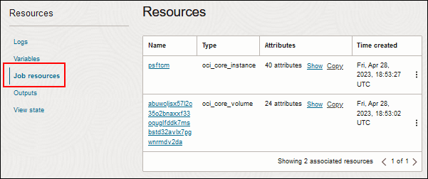

- Selecione Recursos do Job na lista Recursos à esquerda para ver os links para a instância do Cloud Manager, oci_core_instance e outros recursos que você configurou.
Este exemplo mostra a parte inferior da página Detalhes do Job, com a lista Recursos do Job. O que você vê nesta lista depende de suas opções nas páginas Criar Pilha.

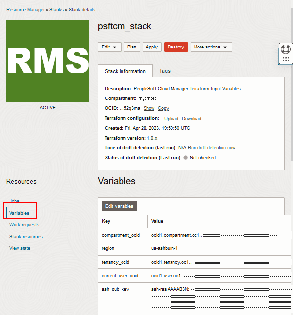

- Se necessário, no menu do Oracle Cloud Infrastructure, selecione Resource Manager > Pilhas.
- Selecione seu compartimento, se necessário, e localize a pilha do Cloud Manager que você baixou no Marketplace.
- Se quiser remover recursos de uma execução anterior, clique em Destruir e forneça um nome para o job Destruir.
Aguarde até que o job de Destruição seja concluído.
- Você pode exibir a entrada atual selecionando Variáveis na lista Recursos à esquerda.
Clique em Editar Variáveis se quiser fazer alterações.

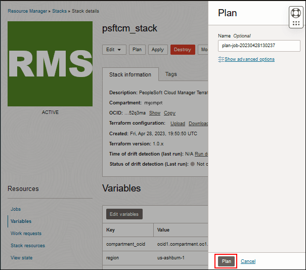

Descrição desta ilustração (resmgr_stack_details_variables.png) - Clique em Plano na parte superior da página Detalhes da Pilha.
É uma boa ideia executar um job de plano do Terraform para que você possa validar a configuração, corrigir quaisquer erros e visualizar os recursos que serão criados.
Descrição desta ilustração (resmgr_stack_plan.png) - No quadro Plano, informe um nome ou aceite o padrão e clique em Plano.
- Quando a execução do plano estiver concluída, na página Detalhes do Job do plano, selecione Logs à esquerda e revise os detalhes do plano do Terraform.

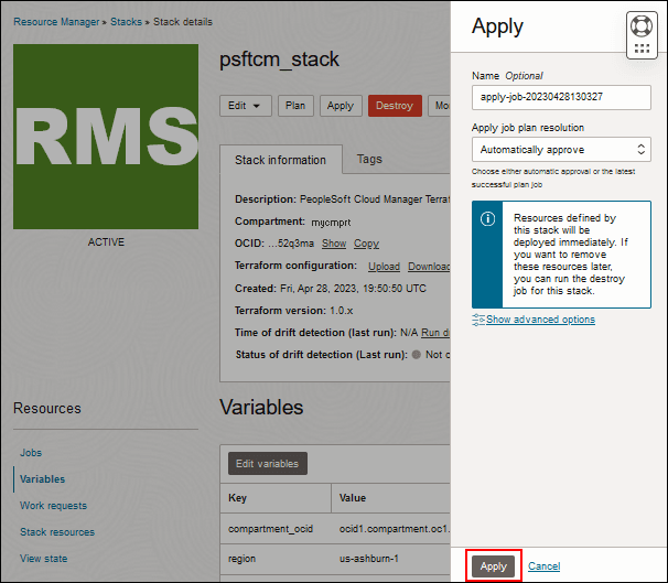

- Para executar o plano e concluir a instalação do Cloud Manager, clique em Aplicar.
- No quadro Aplicar, insira um nome para o job de aplicação ou aceite o padrão.
- Selecione o plano de trabalho a ser usado na lista suspensa Aplicar Resolução do Plano de Trabalho.
Selecione Aprovar automaticamente ou selecione o último plano de trabalho bem-sucedido a ser executado.
Descrição desta ilustração (resmgr_stack_apply.png) - Clique em Aplicar.
