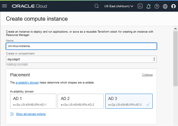

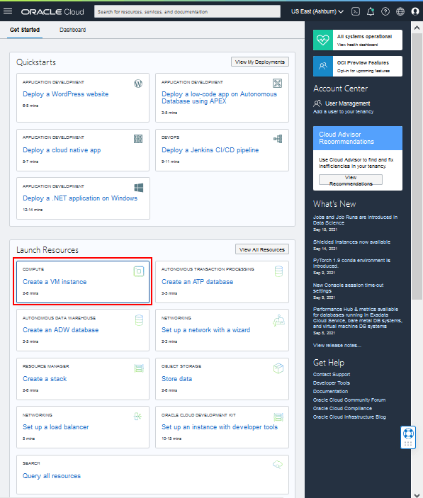

- Na home page da console do Oracle Cloud Infrastructure, clique em Criar uma Instância de VM em Build.
Como alternativa, selecione Instances no menu principal e clique em Create Instance.
Descrição desta ilustração (create-linux-inst-ocihomepage.png) - Informe um nome para a instância do Oracle Linux na página Criar instância de computação.
Observação:
Há várias Opções Avançadas expansíveis na página Criar instância de computação, que esta documentação não aborda. Para obter informações sobre as Opções Avançadas, consulte Criando uma Instância na documentação do Oracle Cloud Infrastructure.
Descrição desta ilustração (create-linux-inst-name.png) - Se necessário, altere o compartimento no qual deseja criar a instância.
- Selecione o Domínio de Disponibilidade no qual você deseja criar uma instância.

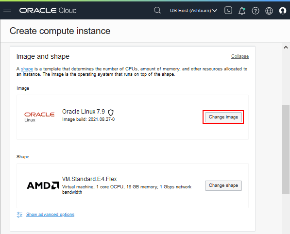

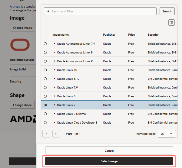

- Clique em Alterar Imagem ou aceite o padrão.

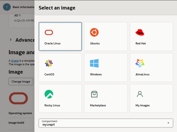

Descrição desta ilustração (create-linux-inst-chgimage.png) - Se você tiver selecionado a opção para alterar a origem da imagem, na página Selecionar uma imagem, clique no botão Oracle Linux.
- Selecione um compartimento para criar a instância.
- Selecione uma imagem do Oracle Linux 7.x, 8.x ou 9.x.
Neste exemplo, o Oracle Linux 9 é selecionado.
Descrição desta ilustração (create-linux-inst-browseimage1of2.png)
Descrição desta ilustração (create-linux-inst-browseimage2of2.png) - Clique em Selecionar imagem.

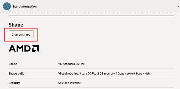

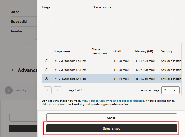

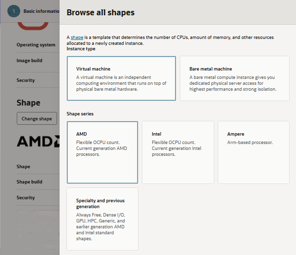

- Selecione uma forma de instância.
Aceite o padrão ou clique em Alterar forma para escolher outra forma.
Descrição desta ilustração (create-linux-inst-chgshape.png) - Se você tiver selecionado a opção Alterar Forma, na página Procurar todas as formas, selecione Máquina virtual como o tipo de instância.
Descrição desta ilustração (create-linux-inst-browseshapes1of2.png)
Descrição desta ilustração (create-linux-inst-browseshapes2of2.png) - Selecione uma série de formas, por exemplo, AMD.
- Selecione uma forma disponível, por exemplo, VM.Standard.E4. Flex (1 OCPU, 16 GB de Memória) e clique em Selecionar forma.
Observe que as formas associadas a uma imagem do sistema operacional determinam quais formas estão disponíveis quando você cria nós no Cloud Manager.

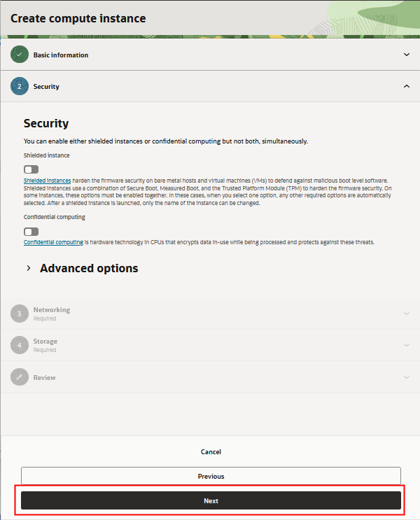

- Na seção Segurança, aceite os padrões e clique em Próximo.

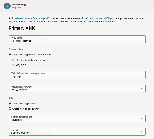

Descrição desta ilustração (create-linux-inst-security-section.png) - No campo VNIC Principal da seção Rede, informe um nome para a placa de interface de rede virtual, que conecta a instância à VCN e a outros pontos finais.
Selecione os links acima do campo VNIC Principal para obter mais informações. Este exemplo usa o nome da instância, cm-linux-instance.

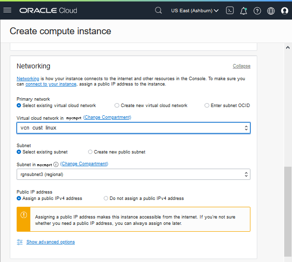

Descrição desta ilustração (create-linux-inst-select-vcn.png) - Escolha uma das seguintes opções para a rede principal:
- Selecionar rede virtual na nuvem existente
- Criar uma nova rede virtual na nuvem
- Especificar OCID
Este exemplo usa a opção Selecionar rede virtual na nuvem existente.
- Selecione o compartimento da rede virtual na nuvem e a VCN nas listas drop-down.
- Escolha uma das seguintes opções para a sub-rede:
- Selecionar sub-rede existente
- Criar uma nova sub-rede pública
Este exemplo usa Selecionar sub-rede existente.
- Selecione o compartimento e a sub-rede da sub-rede.

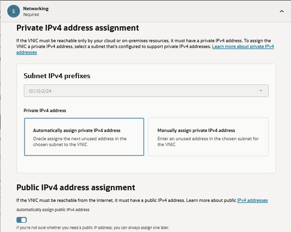

- Aceite a opção padrão para Designar automaticamente endereço IPv4 privado.
Se você optar por selecionar Designar endereço IPv4 privado manualmente, informe seu endereço IPv4.
Descrição desta ilustração (create-linux-inst-networking-ipaddresses.png) - Se quiser que a instância fique acessível pela internet, selecione a opção Designar automaticamente endereço IPv4 público, conforme mostrado no exemplo.

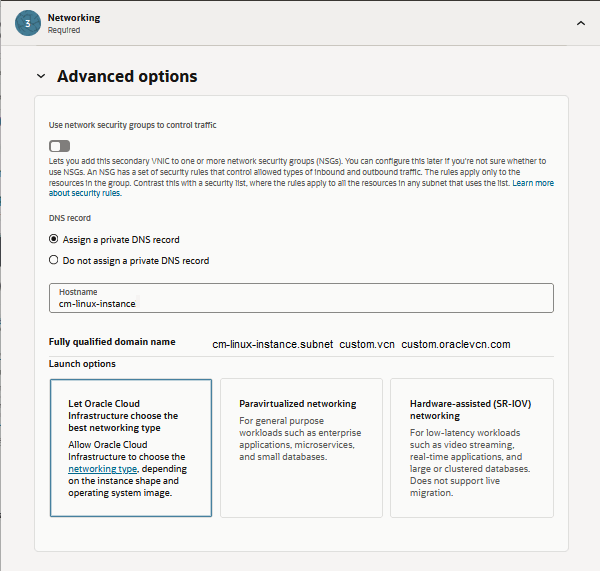

- Expanda a seção Opções avançadas e selecione a opção Atribuir registro de DNS privado.
Descrição desta ilustração (create-linux-inst-networking-assigndns.png) - Digitar um nome de host.
Este exemplo usa o mesmo valor do nome da instância, cm-linux-instance. O nome do host é usado para criar um nome de domínio totalmente qualificado (FQDN), que é mostrado abaixo do campo de nome do host.
- Selecione uma opção Iniciar ou aceite o padrão, como neste exemplo.
- Permitir que o Oracle Cloud Infrastructure escolha o melhor tipo de rede (padrão)
- Rede paravirtualizada
- Rede assistida por hardware (SR-IOV)

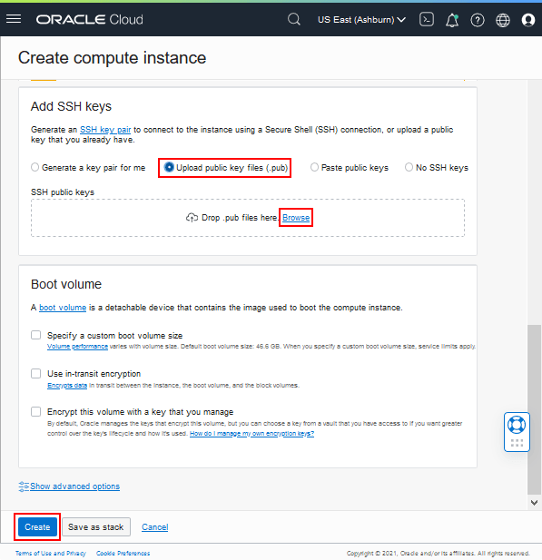

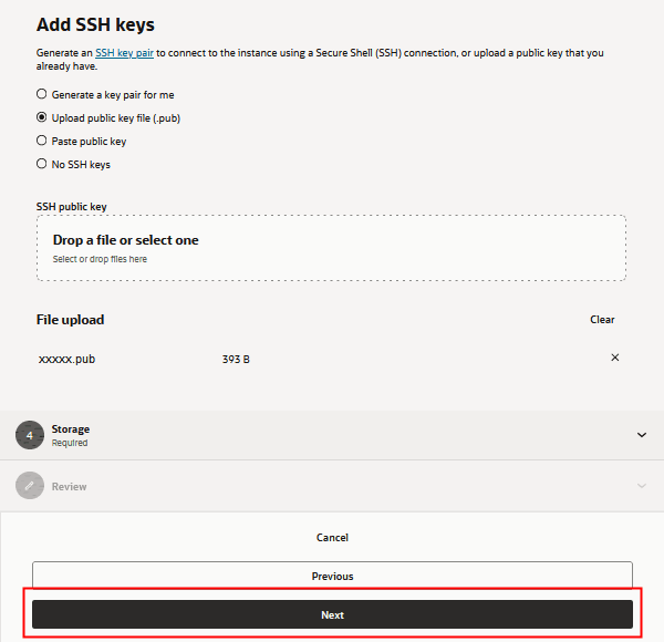

- Na área Add SSH keys, selecione uma destas opções:
- Gerar um par de chaves para mim
- Fazer upload dos arquivos de chave pública (.pub)
- Colar chave pública
- Nenhuma chave SSH
Este exemplo usa Fazer upload de arquivos de chave pública (.pub). Navegue para selecionar o arquivo de chave SSH pública salvo.
Descrição desta ilustração (create-linux-inst-networking-sshkeys.png) - Clique em Próximo.

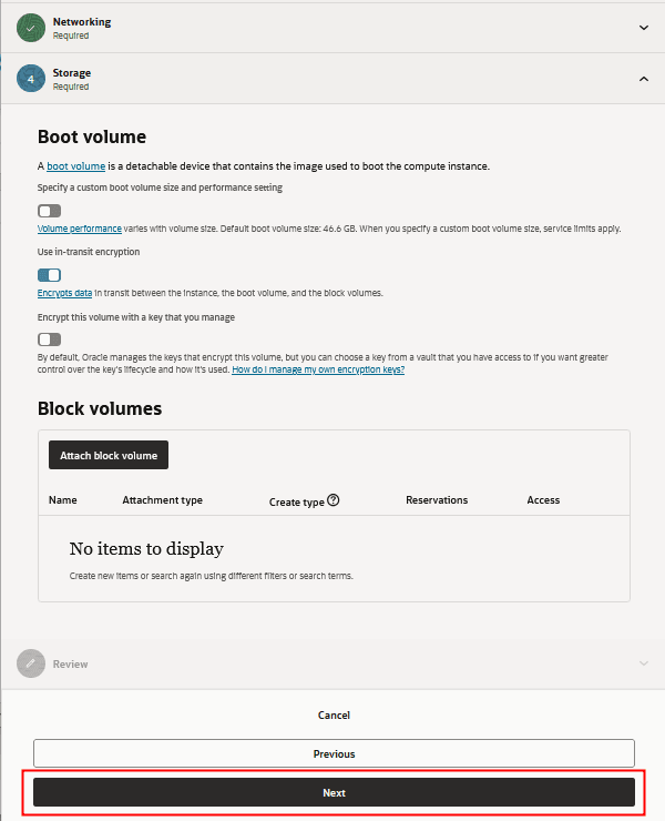

- Na seção Armazenamento, você pode escolher as opções a seguir para o volume de inicialização. Este exemplo aceita a opção padrão, Usar criptografia em trânsito.
- Especifique um tamanho e desempenho do volume de inicialização personalizado
- Usar criptografia em trânsito (selecionada por padrão)
- Criptografe este volume com uma chave gerenciada por você
Descrição desta ilustração (create-linux-inst-storage-section.png) - (Opcional) Anexe um volume em blocos.

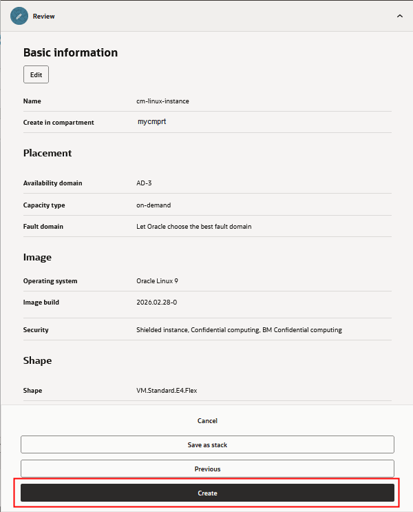

- Verifique as informações Básicas e clique em Criar.
Descrição desta ilustração (create-linux-inst-review.png) - Monitore a criação da instância na página Detalhes da Instância.

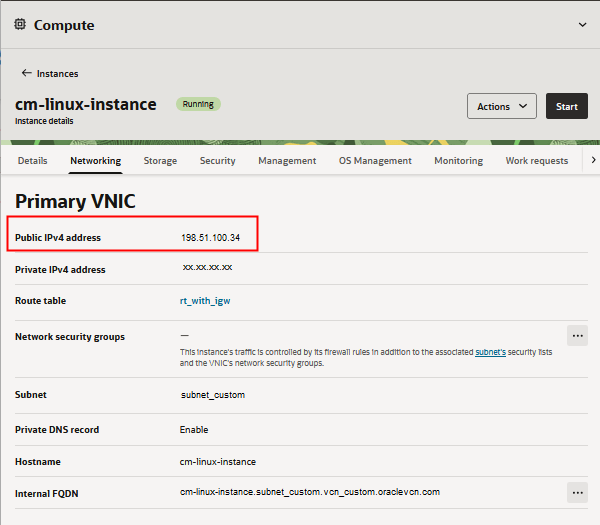

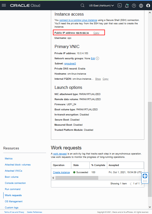

- Na página de detalhes da Console de Computação da instância, copie o endereço IP Público da instância.
Descrição desta ilustração (create-linux-inst-details-networking.png)

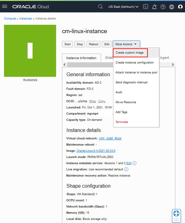

- Na Console do Oracle Cloud Infrastructure Compute, selecione Computação > Instâncias.

- Na Console do Oracle Cloud Infrastructure Compute, selecione Compute e, em seguida, Instâncias.
- Localize a instância personalizada do Oracle Linux.
- Clique no ícone Ações e selecione Verificar Detalhes.

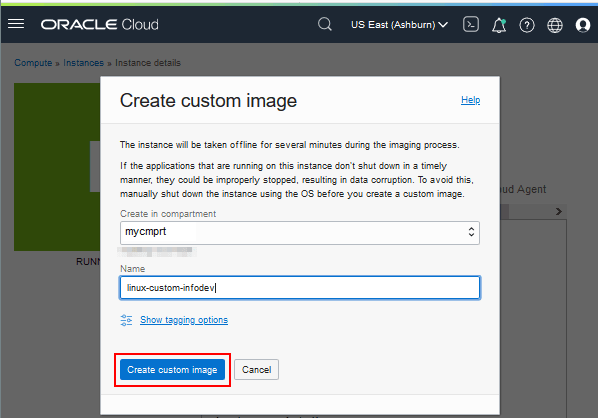

- Selecione Ações, Mais Ações e, em seguida, Criar imagem personalizada.
Descrição desta imagem (create-custom-image-inst-details-page.png) - Selecione o compartimento no qual você deseja que a imagem personalizada resida.
- Digite um nome, como cm-linux-custom-image.
Descrição desta ilustração (create-custom-image-dialogbox.png) - Clique em Criar imagem personalizada.
- Selecione Compute, Instâncias e, em seguida, Imagens Personalizadas.

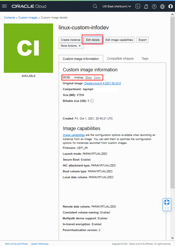

- Localize a imagem personalizada e selecione Exibir Detalhes no menu Ações.
- Monitore o andamento na página Detalhes da Imagem. Quando o status da imagem personalizada mudar para Disponível, copie o OCID da imagem.
Descrição desta ilustração (create-custom-image-details-page.png) - Na página de detalhes da imagem personalizada, clique em Ações e, em seguida, Editar detalhes. Na página Editar detalhes da imagem, adicione ou remova as formas compatíveis da imagem e clique em Salvar Alterações.

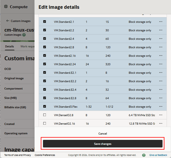

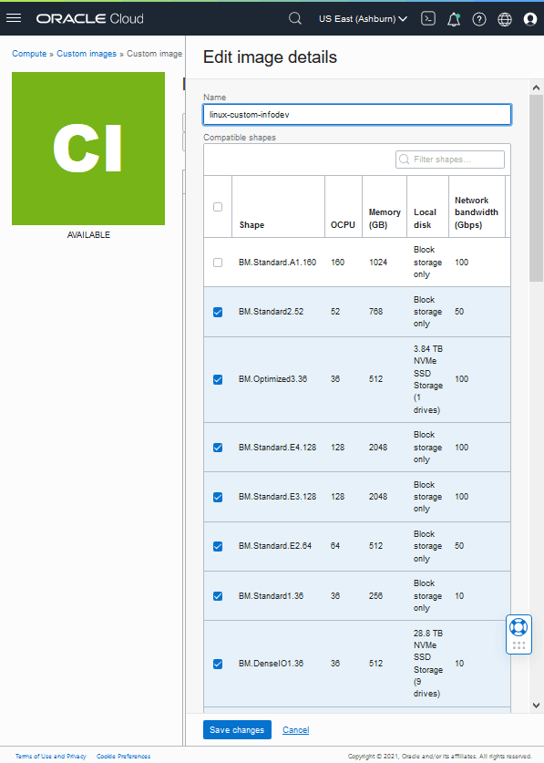

As formas suportadas para o Cloud Manager são:
Forma OCPU Memória (GB) Largura de Banda da Rede (Gbps) VM.Optimized3. Flexível 1-18 1-256 4-72 VM.Standard.E4.Flex 1-64 1-1,024 1-64 VM.Standard.E3. Flex. 1-64 1-1,024 1-64 VM.Standard2.1 1 15 1 VM.Standard2.2 2 30 2 VM.Standard2.4 4 60 4.1 VM.Standard2.8 8 120 8.2 VM.Standard2.16 16 240 16.4 VM.Standard2.24 24 320 24.6 VM.Standard.E2.1 1 8 0,7 VM.Standard.E2.2 2 16 1.4 VM.Standard.E2.4 4 32 2.8 VM.Standard.E2.8 8 64 5.6
Descrição desta ilustração (create-custom-image-edit-image-details-page.png)

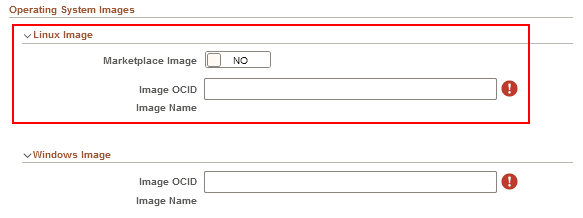

- Acesse a instância do Cloud Manager como o Administrador do Cloud, clique no cartão Definições do Cloud Manager e selecione a página Definições de Infraestrutura.
- Na seção Imagens do Sistema Operacional, para a Imagem do Linux, selecione NÃO para a chave Imagem do Marketplace, se necessário.
- No campo OCID da Imagem, informe o OCID da imagem privada do Linux.
Descrição desta ilustração (linuxcustom-infrastructure-settings-ossys.png) - Verifique o restante das definições e clique em Salvar e, em seguida, em Atualizar Metadados do OCI para disponibilizar as formas associadas a essa imagem no Cloud Manager.
Aguarde alguns minutos para que os dados sejam atualizados antes de criar um servidor de arquivos.
