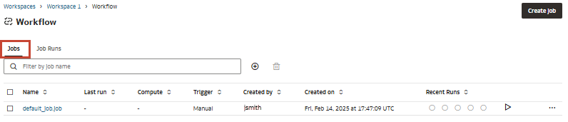

Você pode rastrear e gerenciar todos os jobs no Oracle AI Data Platform na guia Jobs da home page Workflow. Na guia Execução de Jobs, você pode ver o histórico de jobs e o status das execuções em andamento.
Página Workflows com a guia Jobs destacada
