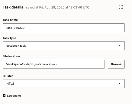

  8. Clique em Adicionar tarefa.
  9. Informe um nome para sua tarefa.
  10. Selecione Notebook ou Python para Tipo de tarefa.
  11. Clique em Procurar e navegue até o script Notebook ou Python que você deseja adicionar como tarefa de Streaming. Clique em Selecionar.
  12. Selecione um cluster de computação para a tarefa Notebook ou Python, se ainda não houver um anexado.
  13. Marque a caixa de seleção Streaming. A seleção de Streaming desativa o timeout de execução e as dependências de tarefa como opções.
    Página Criar Detalhes da Tarefa aberta com a caixa de seleção Streaming marcada
