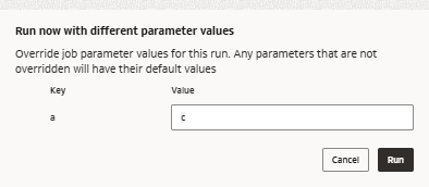

Executar um Job com Valores de Parâmetros Diferentes
Você pode optar por executar um job imediatamente com valores de parâmetro modificados.
  1. Na Home page, clique em Workflow.
  2. Clique no job que deseja executar.
  3. Clique na seta para baixo ao lado da seta Executar Agora. Clique em Executar agora com parâmetros diferentes.
    Botão Run now expandido para exibir Run now com opção de parâmetros diferentes destacada
  4. Informe novos valores. Esses valores de parâmetro só se aplicam a esta execução de job.
    Executar agora com prompt de valores de parâmetro diferentes
  5. Clique em Executar.
