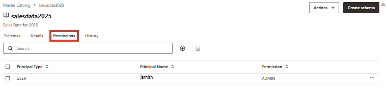

Herança de Permissão
O modelo de permissão no Oracle AI Data Platform foi projetado para dar suporte à herança de permissão para que as permissões concedidas no nível pai fluam automaticamente para os objetos filhos.
Por exemplo, o Usuário A recebe permissões SELECT para o Catálogo A e o Catálogo A tem a seguinte pesquisa:
|CatalogA
|-------schema1
|------------table1
Neste exemplo, o Usuário A tem permissões SELECT para o Catálogo A, esquema1 e tabela1.

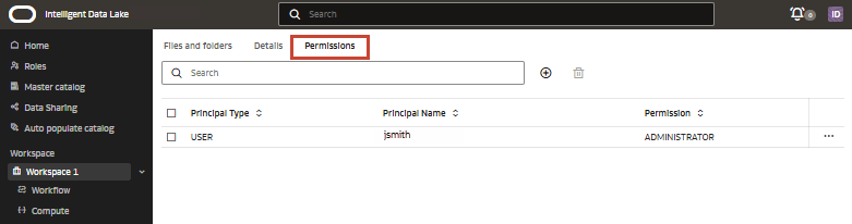

Permissões do Espaço de Trabalho
Você pode definir controles de ação baseados em função para um espaço de trabalho de sua propriedade que se apliquem a todo o seu conteúdo.

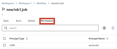

As permissões do espaço de trabalho são gerenciadas na guia Permissões, localizada na parte superior da home page do espaço de trabalho.
Guia Permissões do espaço de trabalho
Um usuário pode receber as seguintes permissões:
  • USUÁRIO: Você pode criar pastas/arquivos na raiz e ter permissões de GERENCIAMENTO na Pasta Compartilhada.
  • PRIVILEGED_USER: Você tem permissões de USUÁRIO e também pode criar computação.
  • ADMINISTRADOR: Você tem permissões ADMIN em todos os objetos do espaço de trabalho e pode atualizar ou excluir um espaço de trabalho e gerenciar permissões.
Observação:
A permissão USER para espaços de trabalho também concede aos usuários a permissão MANAGE em todos os objetos da Pasta Compartilhada. Uma Pasta Compartilhada não pode ser excluída, renomeada ou movida.
É possível conceder permissões a usuários, grupos ou atribuições. Você pode selecionar usuários em uma lista de usuários do Oracle AI Data Platform ou adicionar um usado ou uma atribuição pelo OCID.

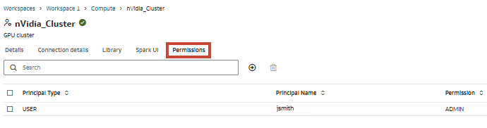

Permissões do Cluster de Computação
Você pode controlar quais usuários e atribuições têm acesso de exibição, leitura e administrador aos seus clusters de computação.
Você cria e gerencia permissões de usuário na guia Permissões do seu cluster.
A página Cluster é aberta com a guia Permissões destacada
Como administrador, você pode conceder permissões a qualquer principal que tenha pelo menos permissões de espaço de trabalho do Usuário.
Operação Leitura Uso Administração
Listar cluster Sim Sim Sim
Anexar cluster ao notebook/job Sim Sim Sim
Exibir logs do driver, IU do Spark Sim Sim Sim
Exibir métricas do cluster Sim Sim Sim
Iniciar/Reiniciar cluster No Sim Sim
Interromper cluster No Sim Sim
Editar cluster No No Sim
Anexar/Fazer Upload da biblioteca ao cluster No No Sim
Excluir cluster No No Sim
Conceder/Revogar permissões No No Sim
Criar Permissões de Cluster
Você pode controlar quais usuários e atribuições podem ver e modificar seus clusters.
  1. Navegue até seu espaço de trabalho e clique em Compute.
  2. Clique no seu cluster e, em seguida, clique na guia Permissões.
  3. Clique em Ícone Nova permissão Nova Permissão.
  4. Selecione o nível de permissões e o tipo de usuário nas listas suspensas.
  5. Selecione se deseja adicionar o usuário por nome de usuário ou OCID.
    • Para Nome do usuário, clique em Pesquisar e informe um nome de usuário. Selecione o usuário na lista.
    • Para Informar OCID, informe o OCID do usuário.

Modificar Permissões de Cluster
Você pode modificar permissões para usuários e atribuições designados ao seu cluster.
  3. Ao lado do usuário ou da atribuição que você deseja modificar, clique em Ícone de três pontos de ações Ações e, em seguida, clique em Editar.
  4. Selecione um novo nível de permissão no menu suspenso. Clique em Salvar.
Excluir Permissões de Cluster
Você pode remover permissões que não são mais necessárias para usuários ou atribuições no seu cluster.
  3. Ao lado do usuário ou da atribuição que você deseja excluir, clique em Ícone de três pontos de ações Ações e, em seguida, clique em Excluir.
  4. Clique em Excluir.
Permissões de Cargo
As permissões de job controlam quais usuários e atribuições têm acesso aos seus jobs.
Você gerencia os usuários e as funções que têm acesso ao seu cargo na guia Permissões do seu cargo.
Página do job com a guia Permissões destacada
Os seguintes níveis de permissão estão disponíveis para usuários do job:
  • Leitura
  • Uso
  • Gerenciar
  • Administração
Cada nível de permissão tem acesso a um conjunto diferente de operações, descrito abaixo.

Criar Permissões de Job
Você pode criar permissões para controlar quais usuários e atribuições têm acesso aos seus jobs.
Você só pode conceder acesso a cargos de sua propriedade.
  1. Navegue até o job ao qual você deseja conceder acesso.
  2. Clique em Permissões.
  3. Clique em Ícone Nova permissão Nova Permissões.
  6. Clique em Criar.

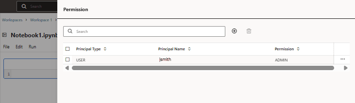

Permissões de Notebook
As permissões de notebooks determinam quais usuários, atribuições e grupos podem exibir e modificar seu notebook.
As permissões de um notebook são exibidas clicando em Ações no canto superior direito do notebook e clicando em Permissões. Na página Permissão, você pode exibir, criar, modificar ou excluir permissões do seu notebook. Você pode filtrar a lista exibida de usuários informando um usuário na barra Pesquisar.
Página Permissão Notebook
Os seguintes níveis de permissão estão disponíveis para usuários de notebook:
  • Leitura
  • Uso
  • Gerenciar
  • Administração
Operação Leitura Uso Gerenciar Administração
List Y Y Y Y
Exiba detalhes Y Y Y Y
Status da execução Y Y Y Y
Anexar/Desanexar computação N Y Y Y
Executar workflow N Y Y Y
Exibir log N Y Y Y
Renomear notebook N N Y Y
Editar notebook N N Y Y
Encerrar workflow N N Y Y
Mover arquivo N N N Y
Excluir bloco de notas N N N Y
Conceder/Revogar permissões N N N Y
Criar Permissões de Notebook
Você pode definir permissões individuais para notebooks que possui.
  1. Navegue até o notebook para o qual você deseja definir permissões.
  2. Clique em Ações e clique em Permissões.
  3. Clique em Ícone Criar permissão Criar Permissão.
  4. Selecione um nível de permissão, um tipo de principal e o usuário nos menus suspensos.
  5. Clique em Salvar.
Modificar Permissões de Notebook
Você pode modificar as permissões existentes para notebooks que possui.
  3. Ao lado da permissão que você deseja modificar, clique em Ações e clique em Editar.
  4. Altere os detalhes das permissões conforme necessário e clique em Salvar.
Excluir Permissões de Notebook
Você pode excluir permissões para notebooks que administra.
  3. Ao lado da permissão que você deseja excluir, clique em Ações e clique em Excluir.

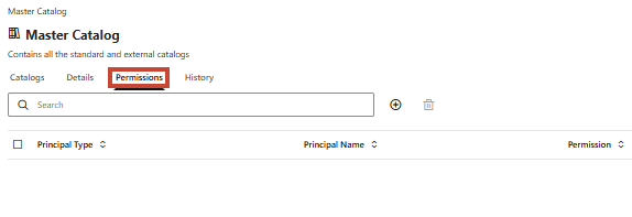

Permissões do Catálogo Mestre
As permissões no nível do catálogo mestre determinam quem pode criar novos catálogos padrão e externos e conceder permissões a outras pessoas.
Você gerencia permissões para o catálogo Mestre na guia Permissões.
Página do catálogo mestre com a guia Permissões destacada
O usuário que cria o Oracle AI Data Platform recebe automaticamente permissões ADMIN para o catálogo Mestre. Há dois níveis de permissão para o catálogo Mestre:
  • CREATE_CATALOG: O usuário pode criar catálogos padrão e externos.
  • CREATE_CREDENTIAL: O usuário pode criar credenciais no Armazenamento de Credenciais.
  • CREATE_SHARE: O usuário pode criar compartilhamentos de dados.
  • CREATE_RECIPIENT: O usuário pode criar destinatários de compartilhamento de dados.
  • MANAGE_LINEAGE: Os usuários podem importar a Linhagem de origens externas.
  • ADMIN: O usuário pode exibir todos os catálogos, criar, editar ou excluir catálogos, credenciais, compartilhamentos, destinatários e seus objetos filhos, além de conceder ou revogar permissões.
Herança de Permissão do Catálogo Mestre
As permissões ADMIN para o Catálogo Mestre conferem permissões ADMIN a todos os objetos filhos no Catálogo Mestre. Quando um usuário com permissões CREATE_CATALOG cria um catálogo, ele recebe automaticamente permissão ADMIN para o catálogo recém-criado e todos os seus objetos filhos.
Criar Permissões do Catálogo Mestre
Você pode definir permissões para gerenciar quem pode criar, editar e excluir catálogos e conceder permissões a outras pessoas.
  1. Na Home page, clique em Catálogo Mestre.
  2. Clique na tab·Permissões.
  6. Clique em Criar.
Modificar Permissões do Catálogo Mestre
Você pode modificar as permissões de usuários ou atribuições do catálogo Mestre.
  3. Ao lado da permissão, clique em Ícone de três pontos de ações Ações e clique em Editar.
  4. Selecione o novo nível de permissão no menu suspenso Permissões e clique em Salvar.
Excluir Permissões do Catálogo Mestre
Você pode excluir permissões de catálogo para remover o acesso e as ações de todos os usuários ou atribuições contidos.
  1. Na home page, clique em Catálogo Mestre.
  3. Ao lado da sua permissão, clique em Ícone de três pontos de ações Ações e clique em Excluir.

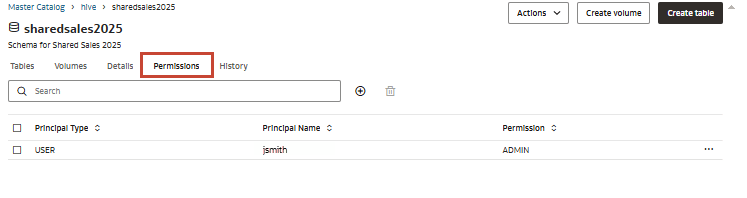

Permissões do Esquema
As permissões de esquema determinam quais usuários, atribuições e grupos podem exibir e modificar seu esquema e seus objetos filhos.
Você controla os usuários e atribuições que podem acessar seu esquema na guia Permissões do esquema.
A página Esquema está aberta com a guia Permissões destacada
As permissões definidas no nível do esquema se aplicam a qualquer objeto filho do esquema.
As permissões do esquema concedem as seguintes ações:
  • SELECT: Os usuários podem ler/listar tabelas, exibir e volumes no esquema. Os usuários podem executar consultas selecionadas em views e tabelas.
  • WRITE: Os usuários têm permissões Select e podem alterar tabelas ou dados em tabelas, gravar em volumes e alterar views.
  • CREATE_MODEL:: Os usuários podem criar modelos em um esquema.
  • CREATE_TABLE:: Os usuários podem criar tabelas em um esquema.
  • CREATE_VIEW: Os usuários podem criar views em um esquema.
  • CREATE_VOLUME: Os usuários podem criar volumes em um esquema.
  • ADMIN: Os usuários têm permissões Selecionar, Gravar e Criar e podem criar, modificar ou excluir outras permissões de usuário.
Operação SELECIONAR ESCREVER CRIAR_MODELO CREATE_TABLE CRIAR_VISUALIZAÇÃO CREATE_VOLUME ADMIN
Leitura/Lista Sim Sim Sim Sim Sim Sim Sim
Executar consultas/volumes de leitura Sim Sim Sim Sim Sim Sim Sim
Editar tabelas/volumes/visualizações No Sim Sim Sim Sim Sim Sim
Criar modelo No No Sim No No No Sim
Criar tabela No No No Sim No No Sim
Criar view No No No No Sim No Sim
Criar Volume No No No No No Sim Sim
Excluir esquema No No No No No No Sim
Gerenciar permissões No No No No No No Sim

Permissões de Volume
As permissões de volume determinam quais usuários, atribuições e grupos podem exibir e modificar seus volumes.
As permissões de volume concedem as seguintes ações:
  • READ: Os usuários podem listar pastas/arquivos e ler arquivos do volume.
  • WRITE: Os usuários podem listar pastas/arquivos, ler arquivos, criar pastas e arquivos e gravar em arquivos em um volume.
  • ADMIN: O usuário terá permissões READ/WRITE no volume, excluirá/criará um volume e poderá conceder/revogar permissões no volume.
Operação READ ESCREVER ADMIN
Volume da lista Sim Sim Sim
Ler dados de volume Sim Sim Sim
Gravar dados em volume No Sim Sim
Excluir dados do volume No Sim Sim
Criar pasta No Sim Sim
Excluir volume No No Sim
Criar Volume No No Sim
Gerenciar permissões de usuário No No Sim
Criar Permissões de Volume
Você pode controlar quais usuários e atribuições têm acesso aos volumes que possui.
  2. Navegue até o seu volume e clique na guia Permissões.
  6. Clique em Criar.
Modificar Permissões de Volume
Você pode modificar as permissões de usuários ou atribuições dos volumes que possui.
  2. Navegue até seus volumes e clique na guia Permissões.
  4. Selecione o novo nível de permissão na lista suspensa Permissões e clique em Salvar.
Excluir Permissões de Volume
Você pode excluir permissões de volume para remover o acesso e as ações de todos os usuários ou atribuições contidos.

Permissões do Cluster de Computação do AI
Você pode controlar quais usuários e atribuições leram, usam e têm acesso de administrador aos seus clusters de computação de IA.
Você cria e gerencia permissões de usuário na guia Permissões do cluster de computação do AI.
Página de computação para prod_agents aberta com Permissões destacadas
Listar clusters de computação de IA Sim Sim Sim
Exibir detalhes do cluster de computação de IA Sim Sim Sim
Anexar agente No Sim Sim
Implantar agente No Sim Sim
Atualizar configuração do cluster de computação de IA No No Sim
Excluir cluster de IA No No Sim
Gerenciar permissões No No Sim
Criar Permissões de Cluster de IA
Você pode controlar quais usuários e atribuições podem ver e modificar seus clusters de IA.
  2. Clique na guia Computação AI.
  3. Ao lado do cluster de computação AI, clique em Ícone de três pontos de ações Ações e, em seguida, clique em Permissões.
  6. Clique em Criar.
Modificar Permissões de Cluster de IA
Você pode modificar permissões para usuários e atribuições designados ao seu cluster de computação AI.
  3. Ao lado do seu cluster de computação AI, clique em Ícone de três pontos de ações Ações e, em seguida, clique em Permissões.
  4. Ao lado do usuário ou da atribuição que você deseja modificar, clique em Ícone de três pontos de ações Ações e, em seguida, clique em Editar.
  5. Selecione um novo nível de permissão no menu suspenso. Clique em Salvar.
Excluir Permissões do Cluster de IA
Você pode remover permissões que não são mais necessárias para usuários ou atribuições no cluster de computação de IA.
  4. Ao lado do usuário ou da atribuição que você deseja excluir, clique em Ícone de três pontos de ações Ações e, em seguida, clique em Excluir.
  5. Clique em Excluir.
