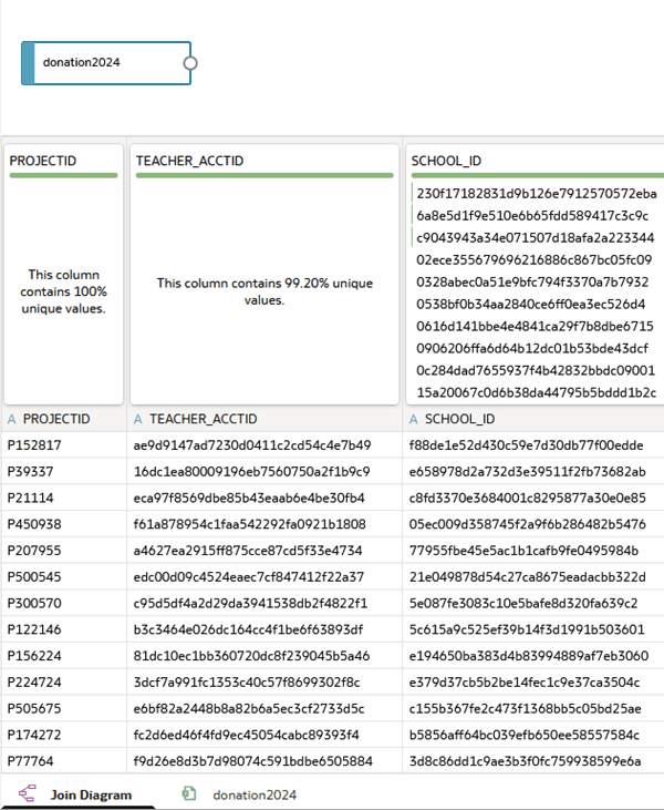

Nesta seção, você cria um conjunto de dados usando o arquivo donation2024.xlsx.
- Acesse o Oracle Analytics.
- Na home page, clique em Criar e, em seguida, clique em Conjunto de Dados.
- Em Criar Conjunto de Dados, clique em Eliminar arquivo de dados aqui ou clique para procurar. Em Upload de Arquivo, selecione o arquivo
donation2024.xlsxe clique em Abrir. - Em Criar Tabela de Conjunto de Dados do donation2024.xlsx, clique em OK.
- Clique em Salvar
. Em Salvar Conjunto de Dados Como, digite donations2024em Nome e clique em OK.

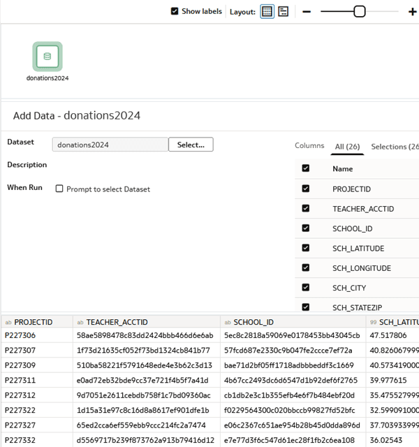

- Na home page, clique em Criar e, em seguida, clique em Fluxo de Dados.
- Em Adicionar dados, selecione o conjunto de dados donations2024 e clique em Add.
O fluxo de dados é aberto com donations2024 como o primeiro nó.

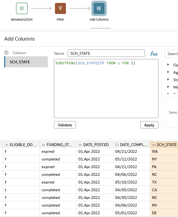

- Nas Etapas do Serviço Data Flow, arraste a opção Adicionar Colunas para Adicionar uma etapa
no nó Filtro. Em Nome, digite SCH_STATE. No campo de expressão, informe o seguinte:SUBSTRING(SCH_STATEZIP FROM 1 FOR 2) - Clique em Validar e em Aplicar.
Descrição da ilustração add_column_sch_state.png - Em Adicionar Colunas, clique em Coluna

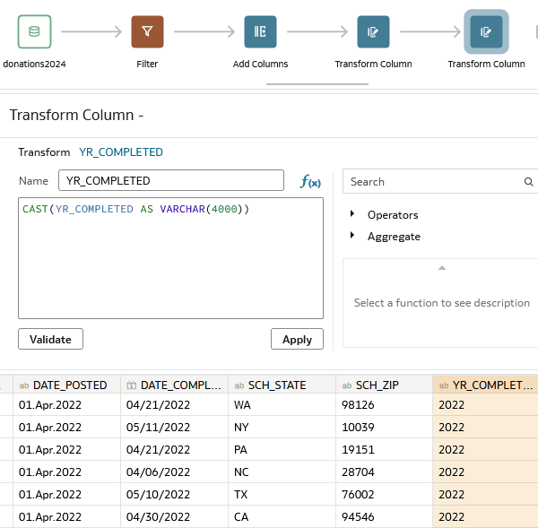

. Em Nome, digite YR_COMPLETED. No campo de expressão, informe o seguinte:YEAR(DATE_COMPLETED) - Clique em Validar e em Aplicar.
- Selecione a coluna SCH_ZIP, clique em Opções
e selecione Converter em Texto. - Clique em Validar e em Aplicar.
- Selecione a coluna YR_COMPLETED, clique em Opções
e selecione Converter em Texto. Clique em Validar e em Aplicar.

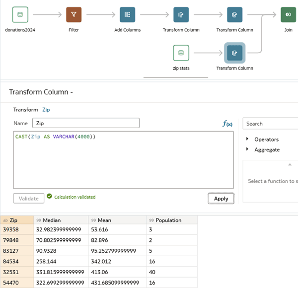

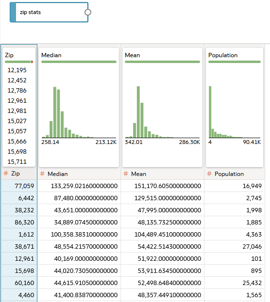

- Nas Etapas do Serviço Data Flow, clique duas vezes em Adicionar Dados. Em Adicionar Dados, clique em compactar estatísticas e depois clique em Adicionar.
- Clique no nó Juntar, na lista Entrada 1, selecione Todas as linhas. Em Vincular colunas, clique em PROJECTID e selecione SCH_ZIP para o valor de Entrada 1.
- Clique no nó estatísticas de zip. Selecione a coluna CEP, clique em Opções
e, em seguida, selecione Converter em Texto. - Clique em Validar e clique em Aplicar.
A conversão da coluna Zip em texto valida a junção entre os conjuntos de dados.

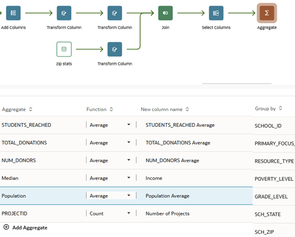

- Nas Etapas do Serviço Data Flow, clique duas vezes em Agregar para adicionar essa etapa ao nó Selecionar Colunas.
- Em Agrupar por, clique em Remover
ao lado da linha PROJECTID. - Em Agregar, na lista Função, selecione Média nas seguintes linhas:
- STUDENTS_REACHED
- TOTAL_DONATIONS
- NUM_DONORS
- Median
- População
- Em Agregar, clique em Adicionar Agregação e selecione PROJECTID. Na lista Função, selecione Contagem e digite
Number of Projectsem Novo nome de coluna. Na linha Mediano, digiteIncomeem Novo nome de coluna.

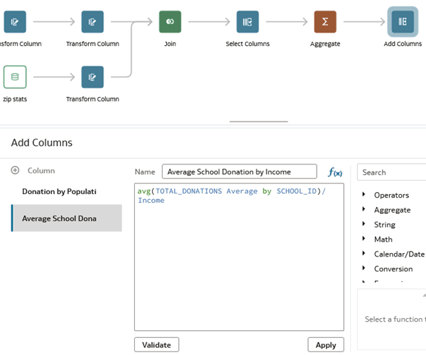

- Nas Etapas do Serviço Data Flow, arraste Adicionar Colunas para Adicionar uma etapa
no nó Agregar. - Em Nome, digite
Donation by Population. - No campo de expressão, informe o seguinte:
TOTAL_DONATIONS Average/Population Average - Clique em Validar. Clique em Aplicar.
. Em Nome, digite Average School Donation by Income. - No campo de expressão, informe o seguinte:
avg(TOTAL_DONATIONS Average by SCHOOL_ID)/Income - Clique em Validar e em Aplicar.

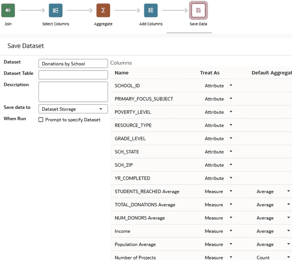

- Nas Etapas do Serviço Data Flow, clique duas vezes em Salvar Conjunto de Dados.
- Em Salvar Conjunto de Dados, digite
Donations by Schoolem Nome. Em Salvar dados em, selecione Armazenamento de Conjunto de Dados para salvar os dados no Oracle Analytics. - Em Salvar Conjunto de Datas na linha Número de Projetos, clique em Somar na coluna Agregação Padrão e selecione Contagem.
- Nas linhas Doações por População e Doação Média Escolar, clique em Soma na coluna Agregação Padrão e selecione Média.
- Clique em Salvar.

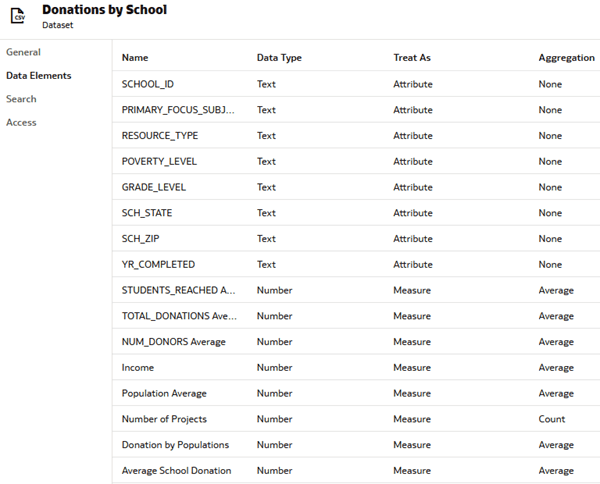

. - Após a conclusão bem-sucedida da execução do fluxo de dados, clique em Voltar
. - Na sua página inicial, clique em Dados e selecione o conjunto de dados Doações por Escola. Clique em Ações
e selecione Inspecionar. - Na caixa de diálogo do conjunto de dados, clique em Elementos de Dados para exibir as colunas.
