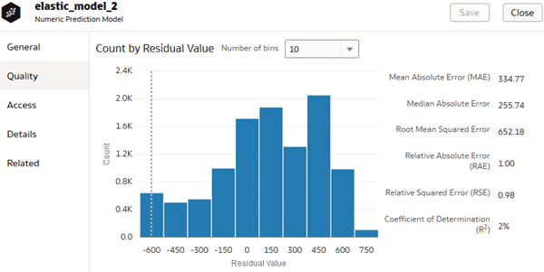

- No elastic_model_2, clique em Quality.
A distribuição do valor residual em elastic_model_2 é ligeiramente diferente da distribuição em elastic_model_1.

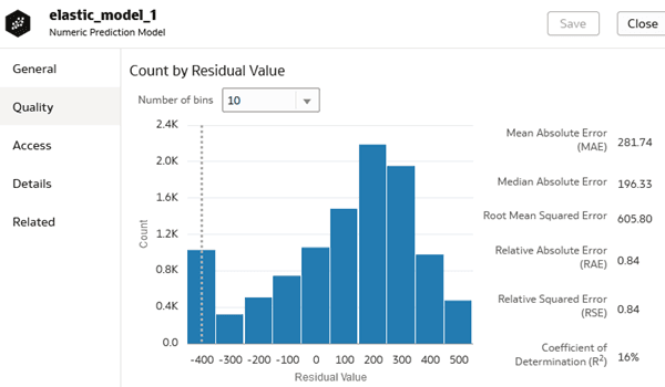

Descrição da ilustração elastic_model2_quality.png O valor do Coeficiente de Determinação é de 2% em elastic_model_2. Em elastic_model_1, o valor do Coeficiente de Determinação é 16%. Seus valores são diferentes devido à seleção aleatória de dados de doação ao executar o fluxo de dados.
Descrição da ilustração elastic_model_1_residual.png - Clique em Fechar.

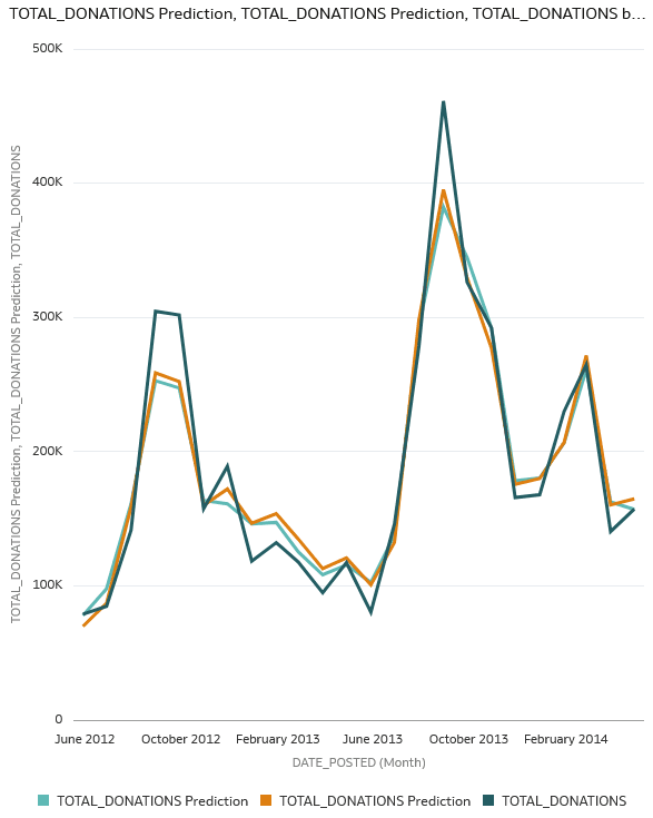

. - No painel Dados, clique em Criar Cenário. Em Criar Cenário - Selecionar Modelo, clique em elastic_model_2 e em OK.
- No painel Dados, expanda elastic_model_2, selecione TOTAL_DONATIONS Prediction e arraste-o em Values (Y-Axis) no painel Grammar.
Os dois modelos produzem resultados semelhantes, mesmo que usem variáveis de modelo diferentes.
