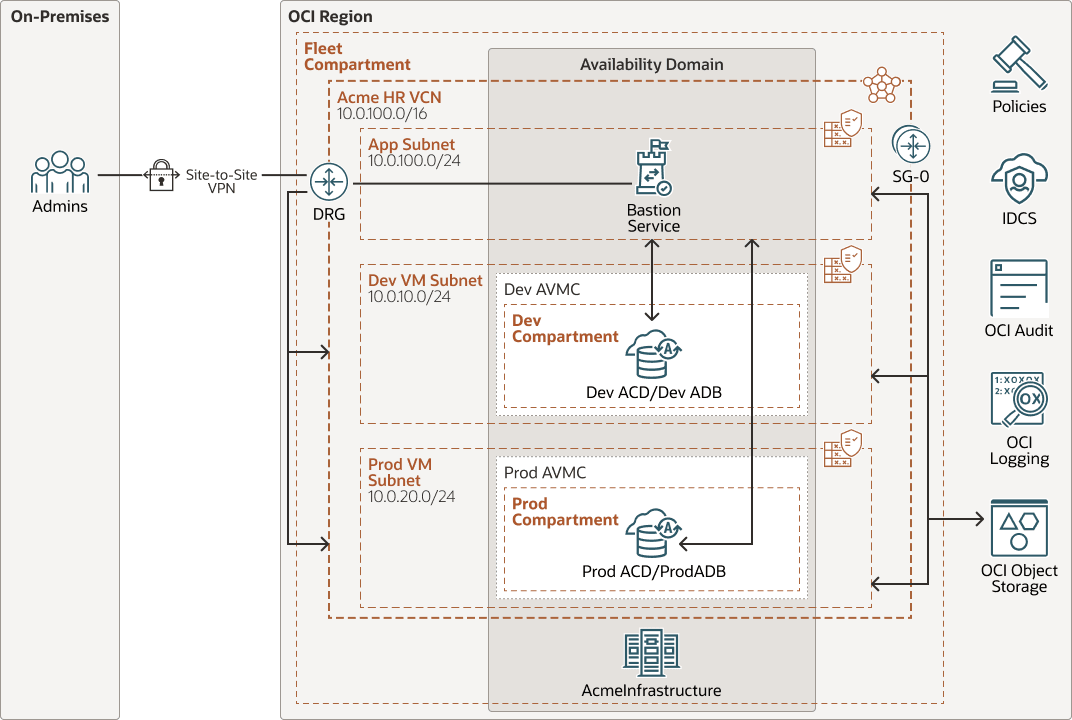

  • Implantações do Oracle Public Cloud:
    • Uma VCN para fornecer conectividade de rede a todos os recursos de infraestrutura dedicados. Essa VCN se conectará à VPN da Empresa Acme usando uma VPN IPSec VPN e terá um recurso do Gateway de Internet que bloqueia todo o tráfego de entrada na internet. Ele será nomeado como AcmeHRVCN.
    • Três sub-redes para fornecer isolamento de acesso à rede, uma para os recursos do Autonomous AI Database dos ambientes Dev e Prod e outra para os recursos de cliente e camada intermediária do aplicativo. Essas sub-redes serão nomeadas DevVMSubnet, ProdVMSubnet e AppSubnet, respectivamente.
    Observação:
    Para simplificar, estamos usando uma única VCN e aproveitando sub-redes para fornecer isolamento de rede. No entanto, você também pode criar várias VCNs para fornecer o isolamento de acesso à rede necessário. Neste exemplo, criamos as três sub-redes: DevVMSubnet, ProdVMSubnet e AppSubnet em FleetComp para simplificar. Dependendo dos seus requisitos, você pode opcionalmente colocar essas sub-redes em compartimentos separados.

Recursos do Autonomous AI Database
Recursos do Autonomous AI Database de acordo com a configuração mostrada acima.
  • Uma Infraestrutura Exadata para hospedar dois AVMCs. Ele é nomeado como AcmeInfrastructure.
  • Dois AVMCs em AcmeInfrastructure para os ambientes de Desenvolvimento e Produção. Esses AVMCs são denominados DevAVMC e ProdAVMC, respectivamente.

    • Para implantações do Oracle Public Cloud, o Acme I.T. ou o administrador de rede da Acme cria os seguintes recursos de rede no compartimento FleetComp:
      • VCN: AcmeHRVCN
      • Sub-redes privadas: DevVMSubnet e ProdVMSubnet
      • Sub-rede pública: AppSubnet

Nesta etapa, o Acme I.T. ou o administrador de rede da Acme cria a VCN AcmeHRVCN e as sub-redes DevVMSubnet, ProdVMSubnet e AppSubnet no compartimento FleetComp.
Para executar essa etapa, o Acme I.T. primeiro estabelece conexão com a rede do departamento de TI da Acme para reservar uma faixa de endereços IP CIDR que não entrará em conflito com a rede on-premises da empresa. (Caso contrário, a VCN entrará em conflito com a rede on-premises e não será possível configurar uma VPN IPSec.) O intervalo reservado é CIDR 10.0.0.0/16.
Em seguida, o Acme I.T. adapta as instruções no Cenário B: Private Subnet with a VPN na Documentação do Oracle Cloud Infrastructure para criar a VCN, as Sub-redes e outros recursos de rede usando a console do Oracle Cloud.
Neste exemplo, os seguintes blocos CIDR serão usados para as três (3) sub-redes em AcmeHRVCN:
  • Duas sub-redes privadas:
    • 10.0.10.0/24 para DevVMSubnet
    • 10.0.20.0/24 para ProdVMSubnet
  • Uma sub-rede pública:
    • 10.0.100.0/24 para AppSubnet

Estas são as regras de saída criadas em DevSeclist:
Sem Informações de Estado Destino Protocolo IP Faixa de Portas de Origem Faixa de Portas de Destino Tipo e Código Permite
No 10.0.10.0/24 ICMP Tudo Tudo Tudo Todo o tráfego ICMP em DevVMSubnet
No 10.0.10.0/24 TCP Tudo Tudo   Todo o tráfego TCP em DevVMSubnet
Regras de Segurança no ProdSeclist
Observação:
Embora ProdSeclist tenha as mesmas regras de segurança que DevSeclist, o administrador de rede criou listas de segurança separadas, em vez de criar uma única lista de segurança para ambas as equipes de projeto para acomodar quaisquer regras de segurança adicionais necessárias por uma das equipes de projeto no futuro.
Estas são as regras de entrada criadas em ProdSeclist:
Sem Informações de Estado Origem Protocolo IP Faixa de Portas de Origem Faixa de Portas de Destino Tipo e Código Permite
No 10.0.20.0/24 ICMP Tudo Tudo Tudo Tráfego ICMP para: Tudo
No 10.0.20.0/24 TCP Tudo Tudo   Tráfego TCP nas portas: Todas
No 10.0.100.0/24 TCP Tudo 1521   Tráfego TCP para a porta: 1521 Oracle Net
No 10.0.100.0/24 TCP Tudo 2484   Tráfego TCPS para porta: 2484 Oracle Net
No 10.0.100.0/24 TCP Tudo 6200   ONS/FAN para portas: 6200
No 10.0.100.0/24 TCP Tudo 443   Tráfego HTTPS para a porta: 443
Estas são as regras de saída criadas em ProdSeclist:
No 10.0.20.0/24 ICMP Tudo Tudo Tudo Todo o tráfego ICMP em ProdVMSubnet
No 10.0.20.0/24 TCP Tudo Tudo   Todo o tráfego TCP em ProdVMSubnet
Regras de Segurança no AppSeclist
Esta é a regra de entrada criada em AppSeclist:
No 0.0.0.0/0 TCP Tudo 22 Tudo tráfego SSH para portas: 22
Observação:
É recomendável alterar 0.0.0.0/0 nas regras de segurança para sua lista aprovada de intervalo/endereços IP CIDR.
Estas são as regras de saída criadas em AppSeclist:
No 10.0.10.0/24 TCP Tudo 1521
No 10.0.10.0/24 TCP Tudo 2484
No 10.0.10.0/24 TCP Tudo 443
No 10.0.10.0/24 TCP Tudo 6200
No 10.0.20.0/24 TCP Tudo 1521
No 10.0.20.0/24 TCP Tudo 2484
No 10.0.20.0/24 TCP Tudo 443
No 10.0.20.0/24 TCP Tudo 6200
Etapa 5. Atribuir administrador de frota
Nesta etapa, o administrador de segurança adiciona o usuário da nuvem de um membro designado da Acme I.T. ao FAGroup.
Para executar esta etapa, o administrador de segurança segue as instruções em Gerenciando Usuários na Documentação do Oracle Cloud Infrastructure para adicionar um usuário a um grupo usando a console do Oracle Cloud.
Etapa 6. Criar o Recurso Exadata Infrastructure
Nesta etapa, o administrador da frota segue as instruções em Criar um Recurso do Exadata Infrastructure para criar um recurso Exadata Infrastructure chamado AcmeInfrastructure no compartimento FleetComp.
Etapa 7. Criar os Recursos do Cluster de VMs do Autonomous Exadata
Nesta etapa, o administrador da frota segue as instruções em Criar um Cluster de VMs do Autonomous Exadata para criar DevAVMC e ProdAVMC no compartimento FleetComp com as especificações a seguir, deixando todos os outros atributos em suas definições padrão.
Definição Ambiente de desenvolvimento Ambiente de produção
Nome do AVMC DevAVMC ProdAVMC
Infraestrutura subjacente do Exadata AcmeInfrastructure AcmeInfrastructure
Rede virtual na nuvem (VCN)
APLICAÇÕES PARA: Aplicável somente Oracle Public Cloud
AcmeHRVCN AcmeHRVCN
Sub-rede
DevVMSubnet ProdVMSubnet
Etapa 8. Designar DBAs de Aplicativos
Nesta etapa, o administrador de segurança adiciona usuários de nuvem designados a DevGroup, autorizando-os como DBAs de aplicativos para os recursos de Desenvolvimento e, em seguida, repete o processo para ProdGroup.
Para executar essa etapa, para cada usuário, o administrador de segurança segue as instruções em Gerenciando Usuários na Documentação do Oracle Cloud Infrastructure para adicionar um usuário a um grupo usando a console do Oracle Cloud.
Etapa 9. Criar Recursos do Autonomous Container Database
Nesta etapa, os respectivos DBAs de aplicativos seguem as instruções em Criar um Autonomous Container Database para criar os ACDs (Autonomous Container Databases) para os ambientes Dev e Prod. Esses ACDs são criados com as seguintes especificações, deixando todos os outros atributos em suas configurações padrão.
Compartimento DevComp ProdComp
Nome ACD DevACD ProdACD
AVMC Subjacente DevAVMC ProdAVMC
Versão do Software de Banco de Dados Contêiner Versão mais recente do software (N) Antecessor imediato da versão do software (N-1)
Versão de manutenção RU (atualização da release) mais recente Próxima RU (atualização da release)
Período de retenção do backup 7 dias 30 dias
Etapa 10. Criar Recursos do Autonomous AI Database
Nesta etapa, os respectivos DBAs de aplicativos seguem as instruções em Criar um Autonomous AI Database para criar os Autonomous AI Databases para os ambientes Dev e Prod. Esses bancos de dados são criados com as seguintes especificações, deixando todos os outros atributos em suas configurações padrão.
Nome do Banco de Dados DevADB ProdADB
ACD Subjacente DevACD ProdACD
Instância de banco de dados Pode optar por criar um Autonomous AI Database ou um Autonomous AI Database para Desenvolvedores Autonomous AI Database
O Autonomous AI Database on Dedicated Exadata Infrastructure agora está configurado para desenvolver e testar o aplicativo AcmeHR, com implantação subsequente no ambiente de produção.
