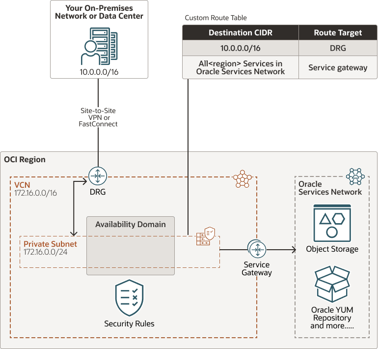

Sub-rede Privada com o Service Gateway
Você pode estabelecer conexão com o Oracle Services Network usando o gateway de serviço para sub-redes privadas. A sub-rede é privada e não pode ser acessada pela Internet. A Oracle recomenda esta opção para um sistema de produção. A imagem a seguir fornece a arquitetura para a sub-rede privada com o gateway de serviço.
Figura - Arquitetura para Sub-rede Privada com o Service Gateway
Execute as etapas a seguir para configurar a sub-rede privada com o gateway de serviço.
- Sub-rede privada.
Gateway para a VCN:
- DRG (Gateway de Roteamento Dinâmico), com um FastConnect ou VPN entre Sites para sua rede on-premises.
- Gateway de serviço para acessar o Oracle Services Network para provisionamento, backups e aplicação de patches do banco de dados e para acessar repositórios do Oracle YUM para atualizações do sistema operacional.
Tabela de rota: Uma tabela de rota personalizada para a sub-rede, com estas regras:
- Um roteamento para o CIDR da rede on-premises e
target = DRG. - Uma regra para o label do CIDR chamado Todos os Serviços de <region> no Oracle Services Network e
target = the service gateway.
- Regras de segurança para ativar o tráfego desejado de/para os nós do sistema de banco de dados.

- sub-rede privada, consulte Sub-rede Privada.
- gateway de serviço, consulte Acesso aos Serviços Oracle: Gateway de Serviço.
- Gateway de Roteamento Dinâmico, consulte DRG (Dynamic Routing Gateway).
- FastConnect, consulte FastConnect.
- VPN site a site, consulte VPN site a site.
- tabela de roteamento, consulte Tabela de Roteamento.
- Regras de segurança, consulte Regras de Segurança e Regras de Segurança do Sistema do BD.
- rede, consulte Visão Geral do Serviço Networking.

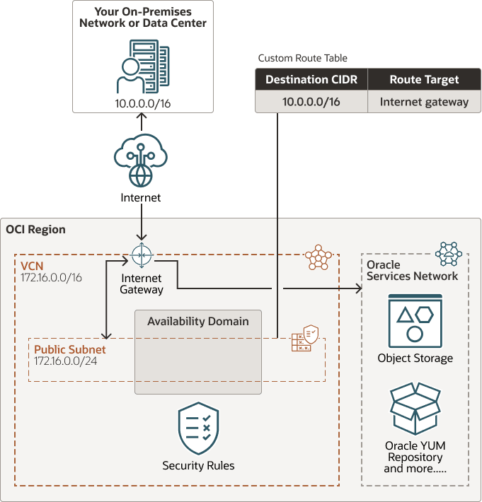

Sub-rede Pública com o Gateway de Internet
Você pode estabelecer conexão com o Oracle Services Network usando o gateway de internet para sub-redes públicas. Você pode usar essa configuração na produção, se desejar usar um gateway de internetcom a VCN ou se tiver serviços que são executados apenas em uma rede pública e precisar de acesso ao banco de dados. Esta opção pode ser útil ao realizar um trabalho de desenvolvimento ou de prova de conceito. A imagem a seguir fornece a arquitetura da sub-rede pública com o gateway de internet.
Figura - Arquitetura para Sub-rede Pública com Gateway de Internet
Execute as etapas a seguir para configurar a sub-rede pública com o gateway de internet.
- Sub-rede pública.
- Gateway de internet.
Tabela de roteamento: Uma tabela de roteamento personalizada para a sub-rede, com uma regra para CIDR
0.0.0.0/0etarget = internet gateway. - Regras de segurança para ativar o tráfego desejado de/para os nós do sistema de banco de dados.
- sub-rede pública, consulte Sub-rede Pública.
- gateway de internet, consulte Gateway de Internet.
