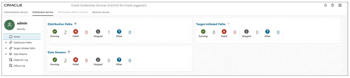

Adicionar Streams de Dados
Os fluxos de dados são criados a partir do Serviço de Distribuição. Faça login no Serviço de Distribuição para começar a criar um processo de Fluxo de Dados. Estas são as etapas para criar um Fluxo de Dados:
  1. Na home page do Serviço de Distribuição, Adicionar Streams de Dados (ícone de mais) para abrir o assistente Adicionar Stream de Dados.
    Fluxo de Dados, página

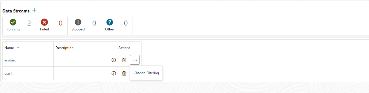

Editar Configuração do Serviço Data Streams
Para editar a configuração do serviço Data Streams:
  1. No painel de navegação esquerdo, clique em Data Streams.
  2. Selecione o nome do fluxo de dados que precisa ser modificado.
  3. Na página Fluxos de Dados, use a coluna Ação para exibir detalhes do fluxo de dados, excluir um fluxo de dados e alterar sua filtragem.
    Modifique a filtragem do fluxo de dados.
  4. Se você clicar na opção Alterar Filtragem no menu Ação, a caixa de diálogo Editar Regras de Filtragem do Fluxo de Dados será exibida. Nessa caixa, você pode alterar a Ação da Regra (Incluir, Excluir) e o Tipo de Filtro (Nome do Objeto ou Tipo de Objeto).
  5. Clique em Adicionar para aplicar a filtragem.
  6. Clique em Submeter para retornar a página Fluxos de Dados.
Você pode editar ainda mais o fluxo de dados clicando no fluxo de dados na coluna Nome. Isso exibe a configuração completa do fluxo de dados. Use o ícone de lápis ao lado de cada definição de configuração para alterá-la. Você pode alterar o arquivo de trilha de origem usado por um fluxo de dados, suas regras de filtragem e a qualidade do serviço. Você também pode usar o editor YAML para alterar a configuração do fluxo de dados e fazer upload de alterações usando o ícone Fazer Upload de Alterações ao lado do Editor YAML.
