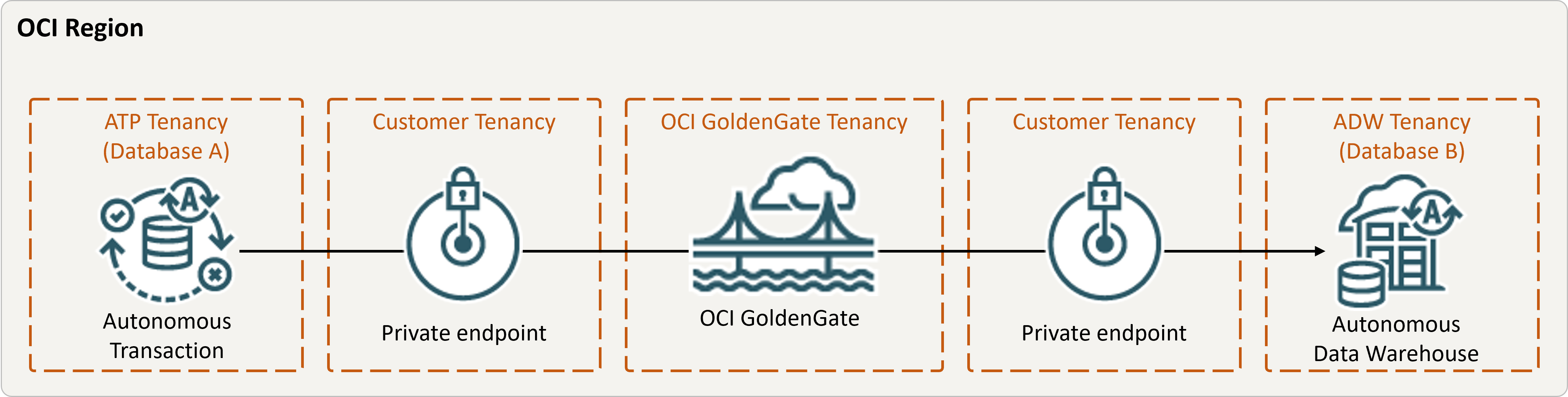

Visão geral
O Oracle Cloud Infrastructure GoldenGate permite que você replique bancos de dados suportados, na mesma região. As etapas a seguir orientam você sobre como instanciar um banco de dados de destino usando o Oracle Data Pump e replicar dados da origem para o destino.
Esse início rápido também está disponível como LiveLab: Veja o workshop.
