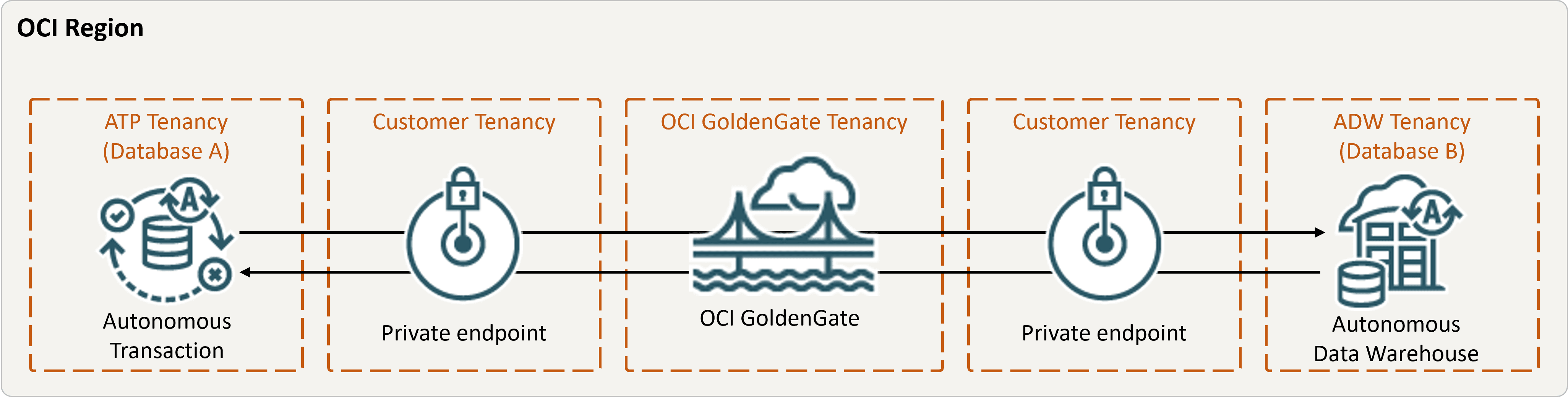

Visão geral
As etapas a seguir orientam você sobre como instanciar um banco de dados de destino usando o Oracle Data Pump e configurar a replicação bidirecional (em duas vias) entre dois bancos de dados na mesma região.
Descrição da ilustração bidirectional.png,
