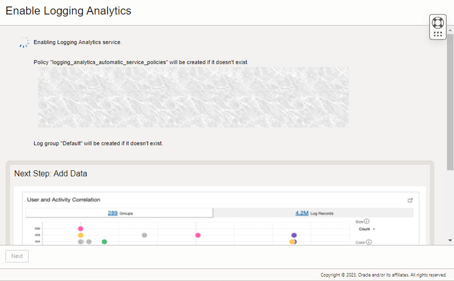

Se você for um novo usuário e quiser começar a usar o Logging Analytics, siga o processo de admissão abaixo.
- O Logging Analytics está disponível no menu da console do OCI de nível superior. Navegue até Observabilidade e Gerenciamento e clique em Logging Analytics.
Descrição da ilustração ela1 - Revise a página de integração que fornecerá alguns detalhes de alto nível do serviço e uma opção para começar a usar o serviço Logging Analytics. Clique em Iniciar Uso do Logging Analytics.
Descrição da ilustração ela2 - Verifique as políticas que são criadas automaticamente. Para obter a lista de políticas criadas, consulte Políticas Criadas Durante a Integração do Logging Analytics. O grupo de logs Padrão será criado se ainda não existir. Depois que o Logging Analytics for ativado com sucesso, clique em Próximo para continuar.

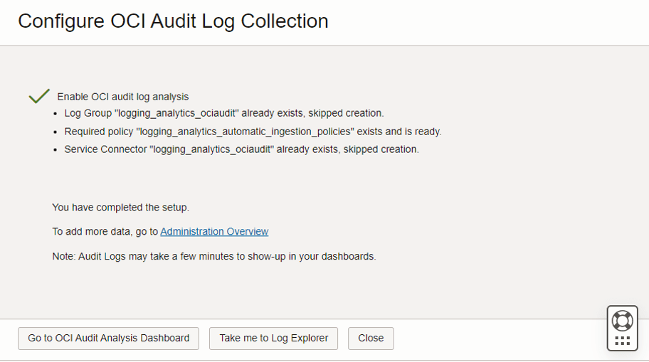

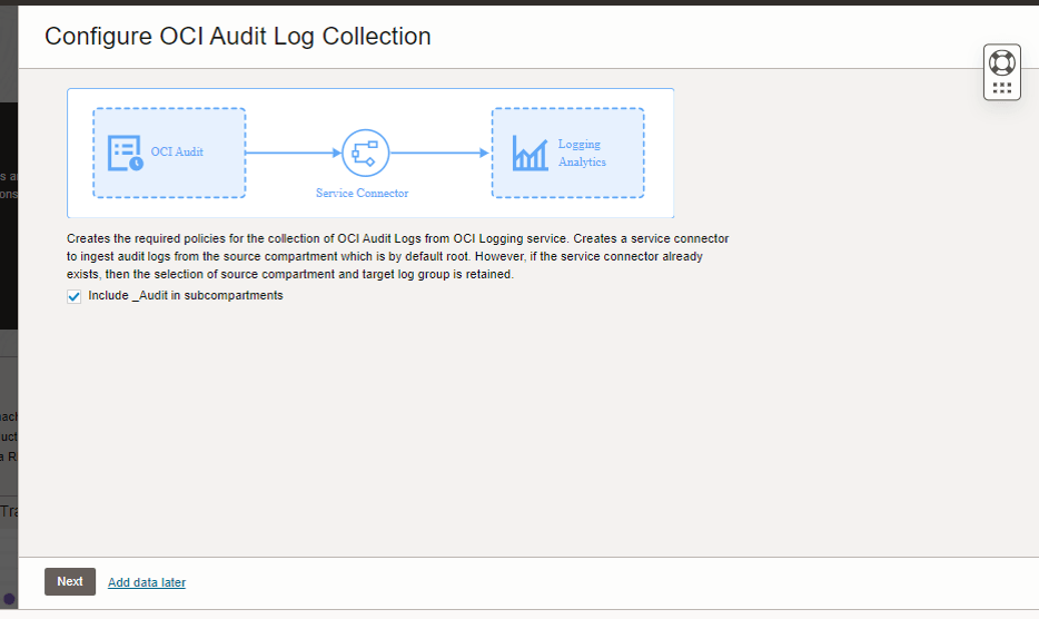

Descrição da ilustração ela3 - A coleta de Logs de Auditoria do OCI está configurada. A caixa de seleção Include _Audit in subcompartments é ativada por padrão. Para obter a lista de políticas criadas para configurar a coleta de logs do OCI Audit, consulte Políticas Criadas Durante a Integração do Logging Analytics. Clique em Próximo.
Descrição da ilustração ela4 - Depois que a Análise de Logs de Auditoria do OCI for ativada com sucesso, clique em Ir para o Painel de Controle de Logs de Auditoria do OCI e exiba a análise.

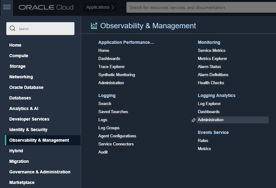

- Vá para a página Administração. No Logging Analytics, clique no menu no canto superior esquerdo e selecione Administration. A página Administração é aberta.

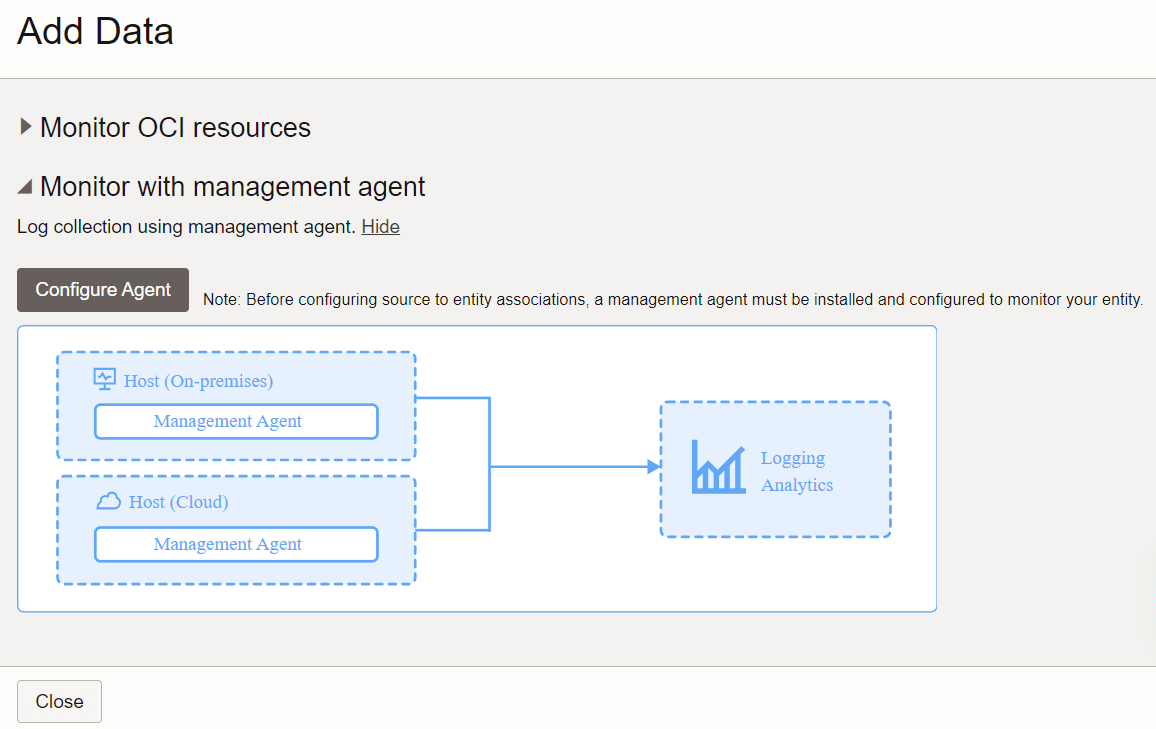

- Clique em Adicionar dados. A página Adicionar Dados é aberta. Expanda a seção Monitorar com agente de gerenciamento.

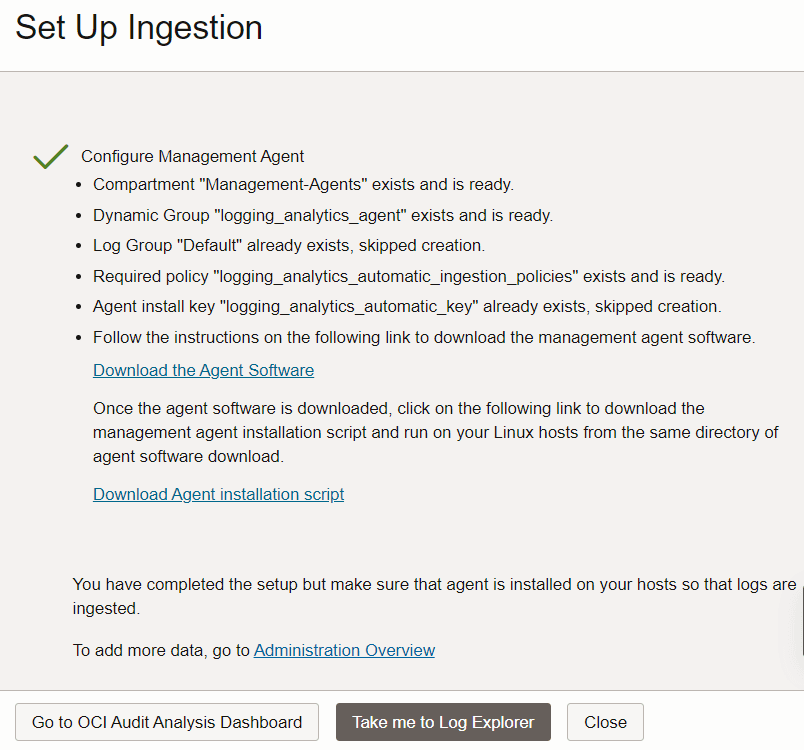

Descrição da ilustração sui2 - Clique no link Configurar Agente. A seção se expande com mais informações sobre a coleta de logs baseada no agente de gerenciamento.

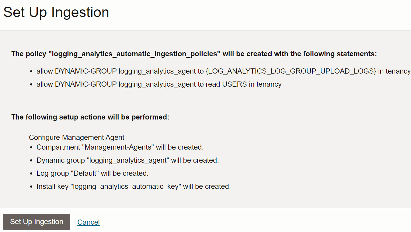

Descrição da ilustração sui3 - Clique no botão Configurar Agente. A caixa de diálogo Configurar ingestão é aberta.
- Verifique a política que é criada automaticamente com as instruções de política listadas. Observe os recursos que são criados automaticamente. Clique em Configurar Ingestão.
Descrição da ilustração sui4 - Siga o link Fazer Download do Software do Agente para fazer download do software do agente de gerenciamento. Depois de concluir o download, siga o link Fazer Download do Script de Instalação do Agente para obter o script de instalação. Execute o script de instalação no host do Linux no mesmo diretório em que o agente de gerenciamento é submetido a download. Para obter instruções detalhadas sobre como instalar o agente de gerenciamento, consulte Instalar Management Agents.
Descrição da ilustração sui5 Certifique-se de implantar o plug-in do Logging Analytics ao instalar o agente. Como parte do processo de instalação, você precisará criar um arquivo de resposta no qual deverá incluir a seguinte linha sobre a ativação do plug-in do Logging Analytics:
Service.plugin.logan.download=true
- Após a configuração bem-sucedida do Management Agent, clique em Fechar.

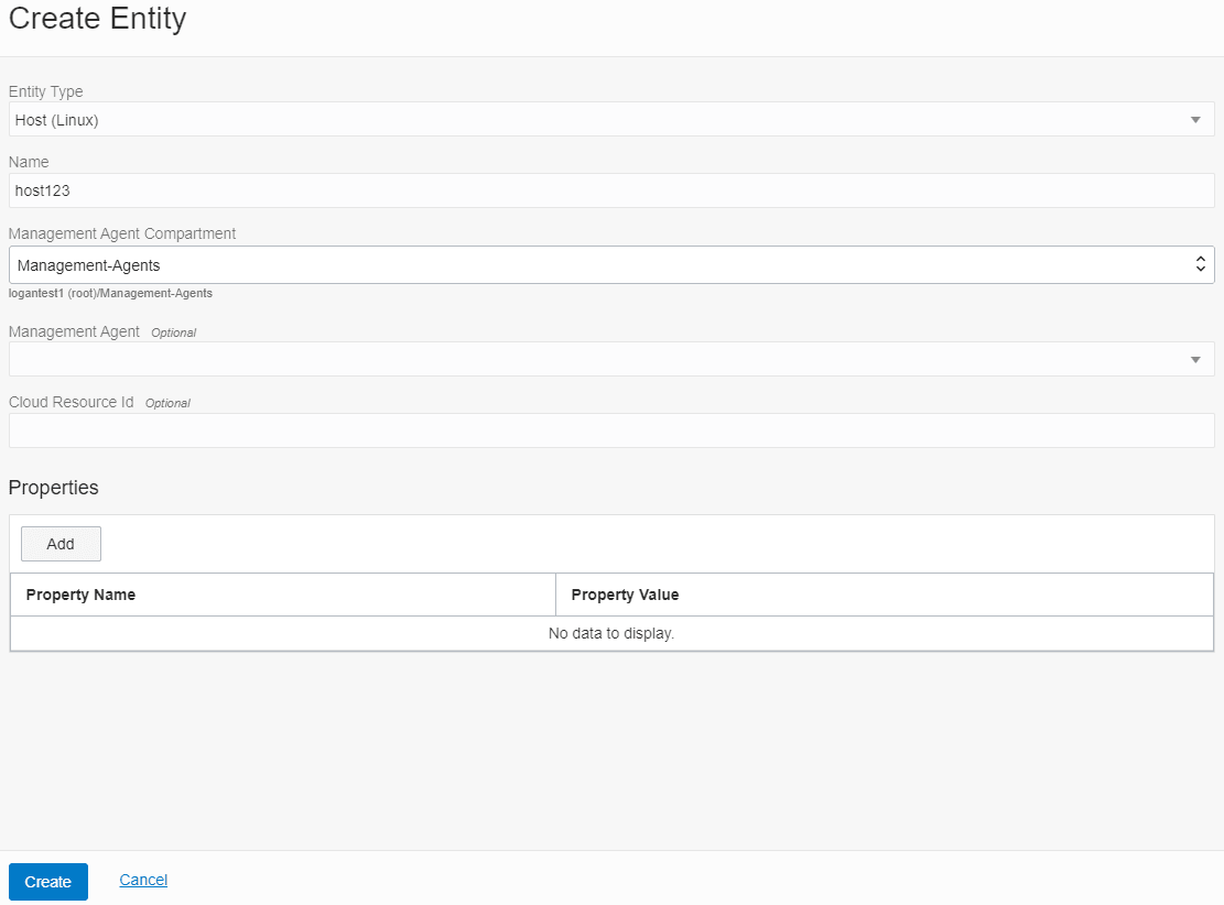

- Na página de listagem Entidades, clique no botão Criar Entidade.
- Selecione Host (Linux) como o tipo de entidade. Você pode começar a digitar o nome para filtrar a lista suspensa.
- Forneça um nome para a entidade. Neste exemplo, usaremos
host123, mas você normalmente usaria o nome do host real. - Selecione Management-Agents como o compartimento do Management Agent.
- Selecione o agente que instalou anteriormente.
- Clique em Criar.

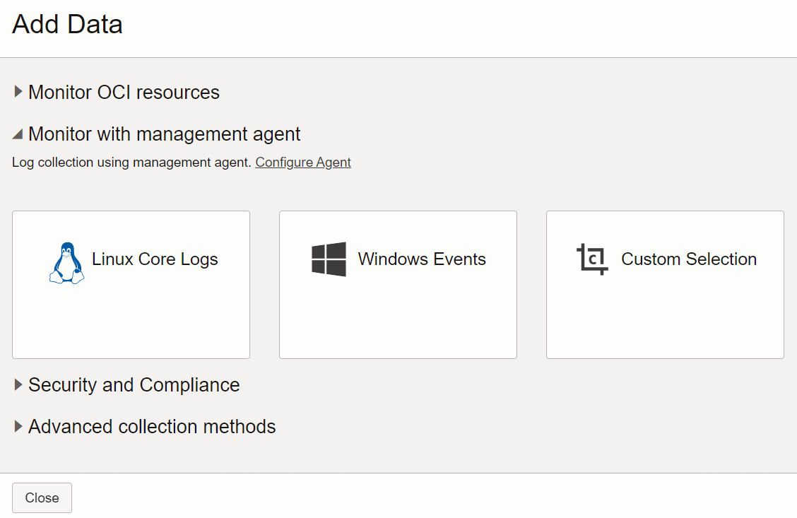

- Vá para Administração. Clique em Adicionar Dados.
O assistente Adicionar dados é aberto.
- Em Monitorar com agente de gerenciamento, clique em Seleção Personalizada.
Observe que, para os logs do tipo de entidade Host(Linux), você também pode clicar em Logs do Linux Core para obter uma lista refinada de entidades do tipo específico e também as origens elegíveis. No entanto, com a finalidade de experimentar a funcionalidade completa do assistente, selecionaremos Seleção Personalizada.

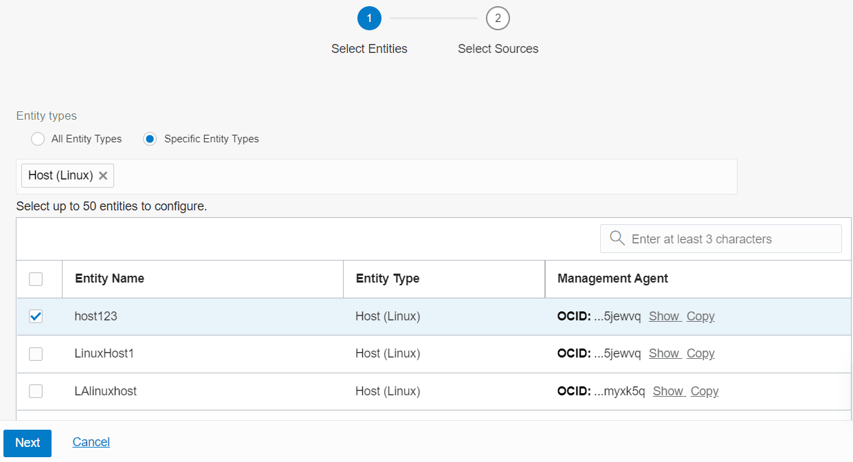

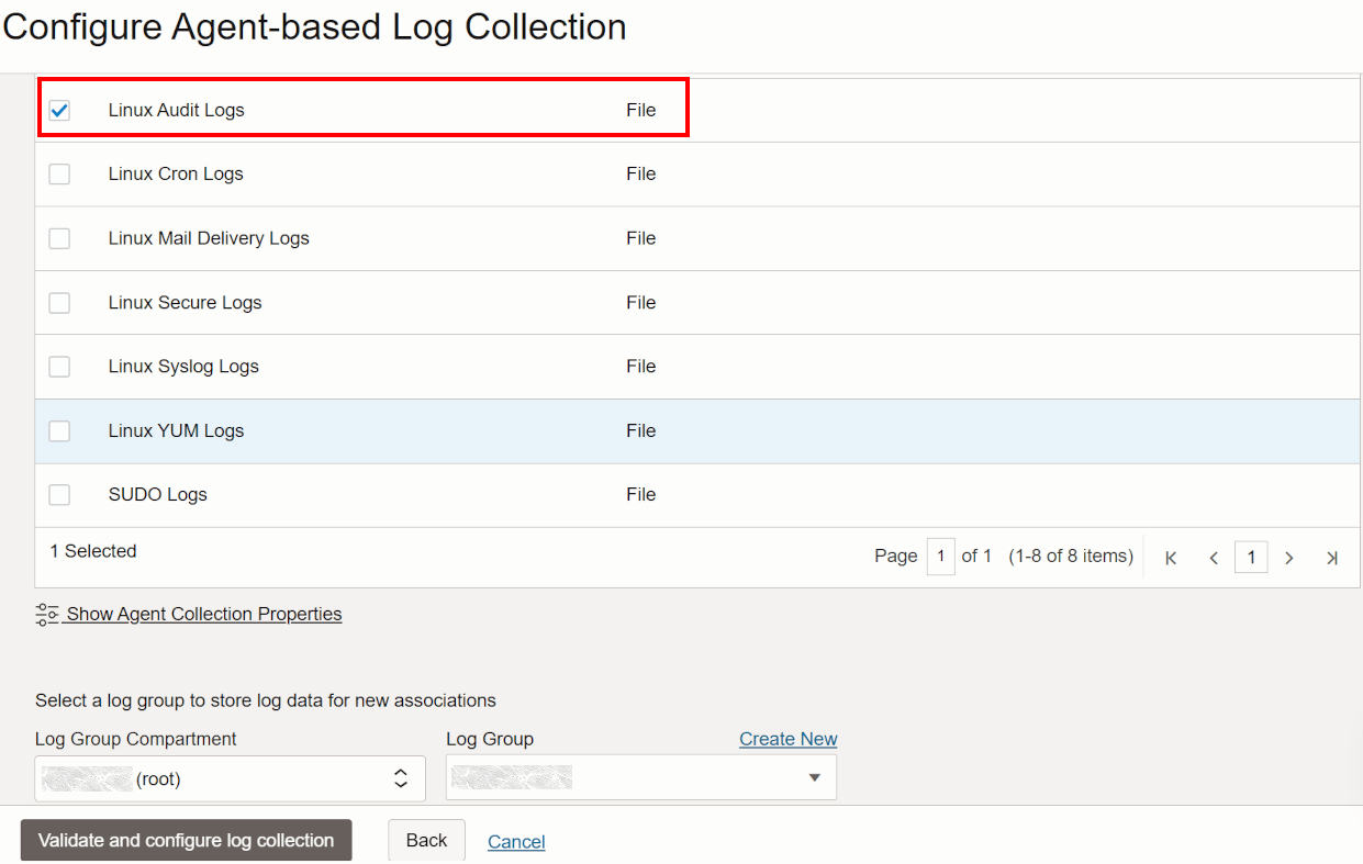

- Filtre na lista de entidades especificando o tipo de entidade. Selecione Especificar Tipos de Entidade. No menu, selecione o tipo de entidade Host(Linux).
- Na lista de entidades do tipo Host(Linux), selecione até 50 entidades para configurar a associação com as origens. Clique em Próximo.
Descrição da ilustração ca4 - Na tabela, selecione até 25 origens para associar às entidades selecionadas.

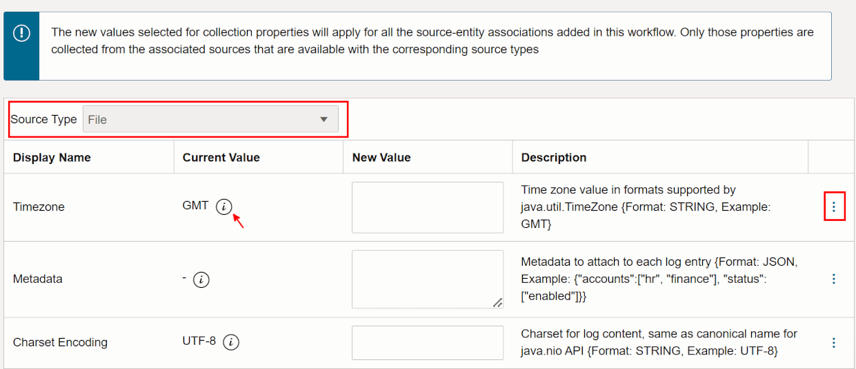

Descrição da ilustração ca7 - Clique em Mostrar Propriedades de Coleta do Agente para expandir a seção. As propriedades do agente que você especificar aqui serão aplicadas a todas as associações de entidade-origem adicionadas neste workflow. Com base nas seleções anteriores, o Tipo de Origem já está preenchido. As propriedades do agente para esse tipo de origem são listadas na tabela.
Descrição da ilustração ca9
- Passe o cursor sobre o ícone de informações para saber qual é o valor padrão.
- No campo Novo valor, digite o novo valor da propriedade que você deseja modificar. Verifique se o tipo de dados do valor está conforme especificado. Para obter a lista de propriedades que você pode modificar para cada tipo de origem e seus tipos de dados correspondentes, consulte Opções de Configuração Avançada para o Management Agent: Modificar Propriedades do Agente.
- Para alterar a propriedade para o valor padrão, clique no ícone do menu Ações e selecione Redefinir para padrão.
- Para limpar o valor atual da propriedade, clique no ícone do menu Ações e selecione Limpar valor atual. Se você limpar o valor atual, o novo valor será herdado. O novo valor é exibido na tabela após salvar as alterações atuais e reabrir esta caixa de diálogo.
Para entender os vários níveis de hierarquia para definir as propriedades do agente e as regras de herança para seus valores, consulte Opções de Configuração Avançadas para o Management Agent: Modificar Propriedades do Agente.
- Depois de selecionar entidades e origens para associar, especifique o grupo de logs em que os dados de log que são coletados devem ser armazenados.
- Selecione o Compartimento do Grupo de Logs no qual o grupo de logs é criado.
- Selecione o Grupo de Logs no qual os logs devem ser armazenados. Selecione o grupo de logs logging_analytics_ociaudit que foi criado anteriormente ao configurar a ingestão.
Se quiser criar um novo grupo de logs no mesmo compartimento, clique em Criar Novo. A caixa de diálogo Criar Grupo de Logs é aberta. Especifique o nome do novo grupo de logs e forneça uma descrição adequada. Clique em Criar.

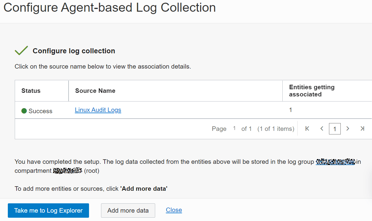

- Para concluir as associações, clique em Validar e configurar a coleta de logs.
- Após a criação das associações, a confirmação é exibida. É possível também visualizar o status da atividade. Para exibir os detalhes das associações, clique no nome da origem.
Após a configuração bem-sucedida das associações, a coleta de logs é iniciada. Clique em Take me to Log Explorer para exibir os dados de log.

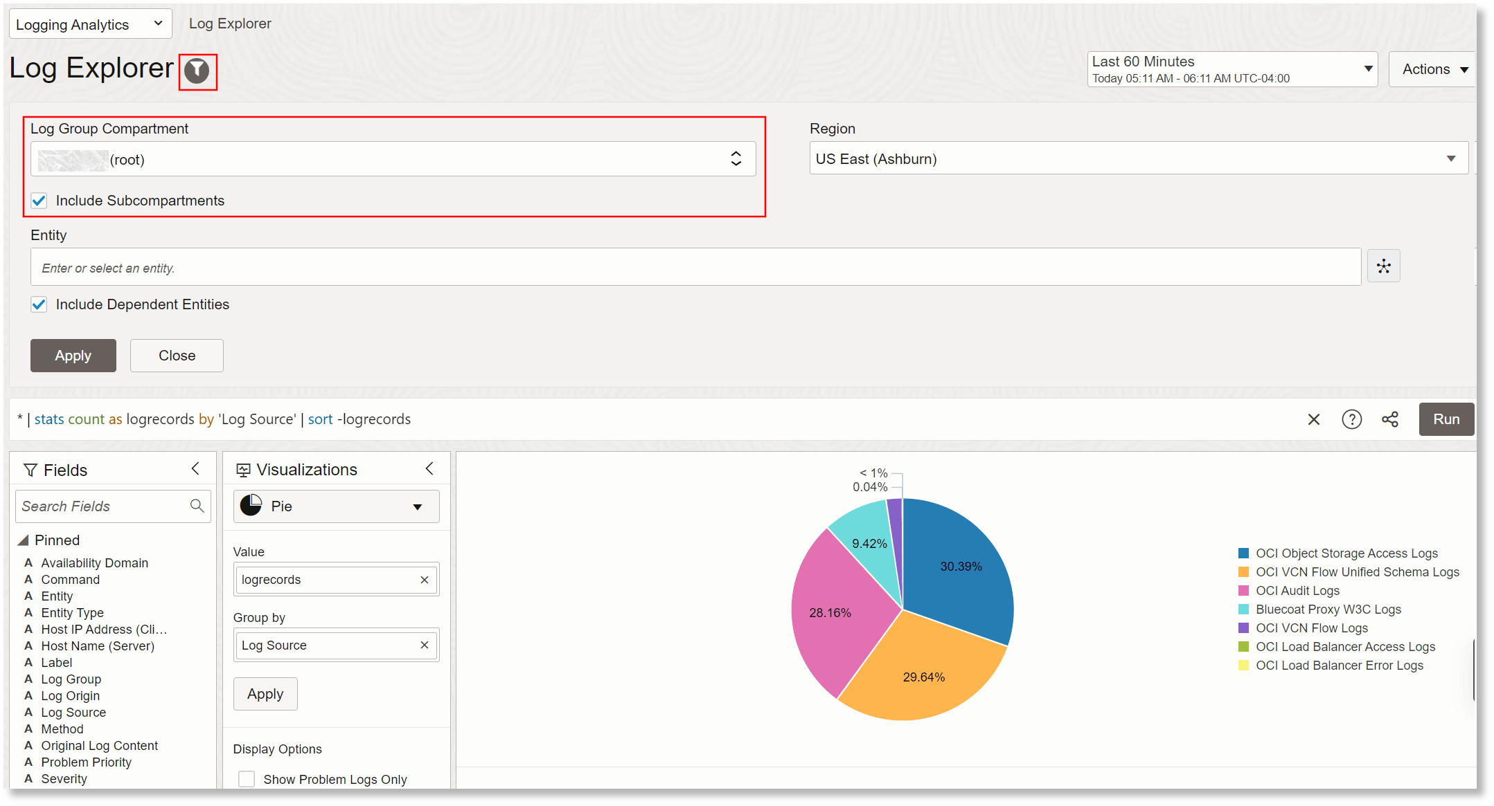

- Exiba o Log Explorer.
Clique no ícone Filtro de Escopo à direita do Log Explorer.
Descrição da ilustração el3
O Compartimento do Grupo de Logs padrão criado anteriormente é selecionado automaticamente. No entanto, se quiser alterar o compartimento do grupo de logs, selecione-o.
O seletor de Compartimento permite que você escolha quais grupos de logs serão incluídos na pesquisa com base no compartimento no qual os grupos de logs estão localizados. Quando você escolhe um compartimento aqui, esse compartimento mais todos os compartimentos filhos são incluídos automaticamente. Usando o compartimento-raiz, você pesquisará todos os logs aos quais seu usuário tem acesso com base na política de acesso ao compartimento do usuário e nos grupos de logs nesses compartimentos.
Depois de cerca de dois minutos, você deve começar a ver logs entrando para suas fontes. A Pesquisa Padrão é um gráfico de pizza que mostra o número de entradas de log que entram em todas as origens de log.

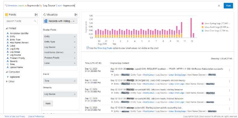

- Explore a Exibição de Registros.
Clique no menu Visualizações e altere a seleção para Registros com Histograma:
Descrição da ilustração el4
Esta exibição mostrará as entradas de log de todas as origens de log intercaladas por tempo:

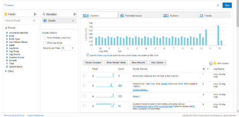

Descrição da ilustração el5 - Veja a Análise de Cluster.
Você pode ver na tela de pesquisa acima que 27.145 entradas de log foram coletadas nos últimos 14 dias. Este é um número muito grande de logs para inspecionar manualmente. Em ambientes de produção maiores, você pode ter bilhões de entradas de log em um período de 14 dias.
Altere a opção Visualização para Cluster.
A tela muda para mostrar clusters de entradas de log. Aqui você pode ver que o 27k de entradas de log foi reduzido para apenas 654 clusters, e identificamos 46 desses clusters que indicam um problema potencial e 351 clusters que parecem ser outliers. Com um conjunto de dados maior por um período mais longo, os recursos do cluster ficam melhores, pois há um padrão de dados mais recorrente para comparação.
Descrição da ilustração el7
Na segunda entrada, você pode ver que havia um único tipo de entrada de log que tem uma contagem de 281. Isto significa que as entradas de log que seguem este mesmo padrão ocorreram 281 vezes nos últimos 14 dias. Partes da amostra de cluster são mostradas como links azuis. Isso porque nos 281 registros com essa forma semelhante, as partes em azul estão variando para diferentes entradas de log. Clicar nos links azuis permitirá que você veja todas as variantes de uma instância específica.

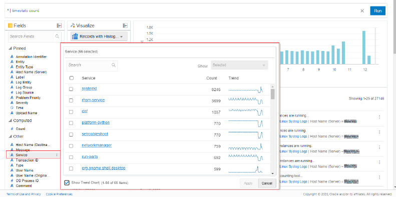

- Use Filtragem de faceta.
De volta à exibição Registros com Histograma, no painel de campos do lado esquerdo, você pode clicar em um campo no qual está interessado para ver os valores que foram analisados dos logs. São mostradas as contagens e tendências de ocorrência desses valores. Você pode selecionar valores a partir daqui para restringir a pesquisa.

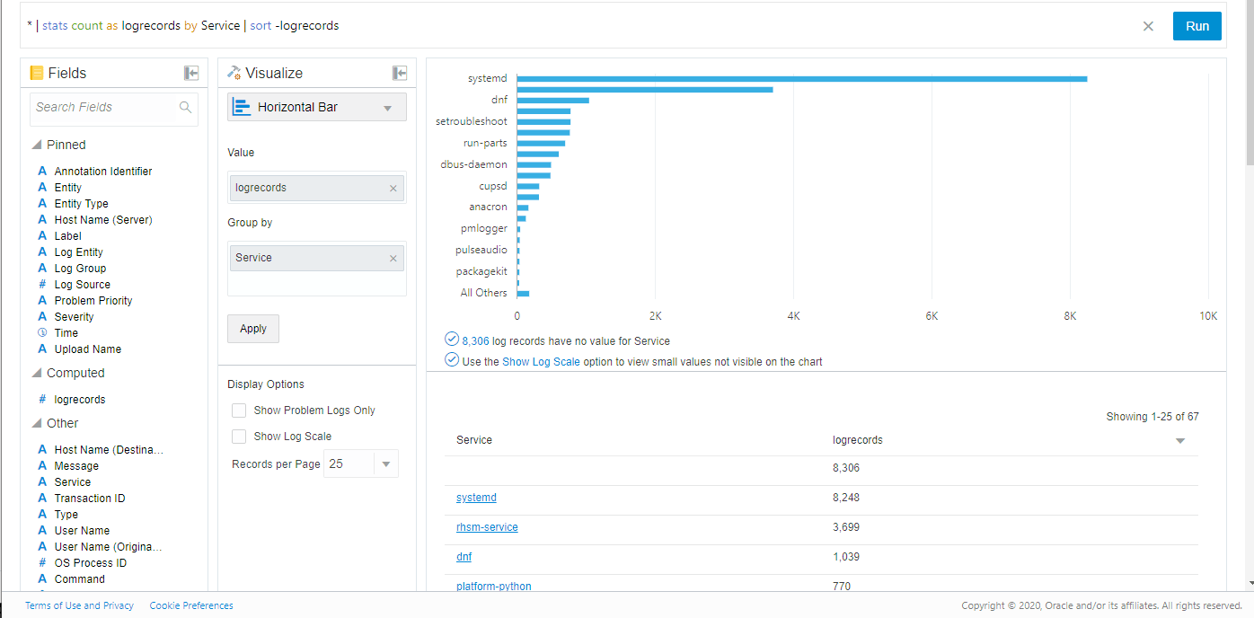

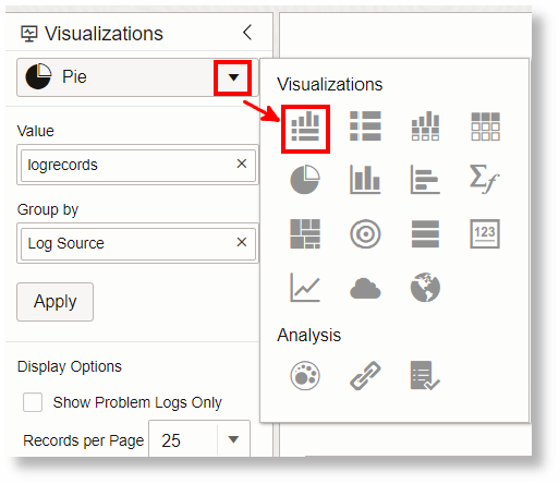

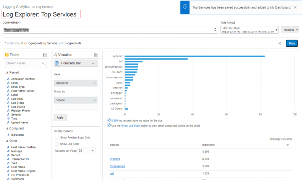

Altere sua visualização para Gráfico de Barras Horizontais.
Por padrão, você obterá um gráfico que tem o campo Agrupar por escolhido como Origem (ou pode estar vazio se você tiver feito outras alterações de consulta acima). Você pode arrastar o campo Outro, Serviço para o campo Agrupar por e clicar no botão Aplicar.
Você verá um gráfico de barras mostrando os principais serviços usados no seu host com base no número de entradas de log como esta:
Descrição da ilustração el9
Se você não vir os valores em ordem decrescente na contagem, certifique-se de que sua consulta tenha como logrecords para criar um campo calculado com esse valor e adicionar
|sort -logrecordsà pesquisa. Isso classificará em ordem decrescente por contagem de registros. Consulte a captura de tela acima para ver a consulta usada.- Selecione o compartimento para salvar a pesquisa.

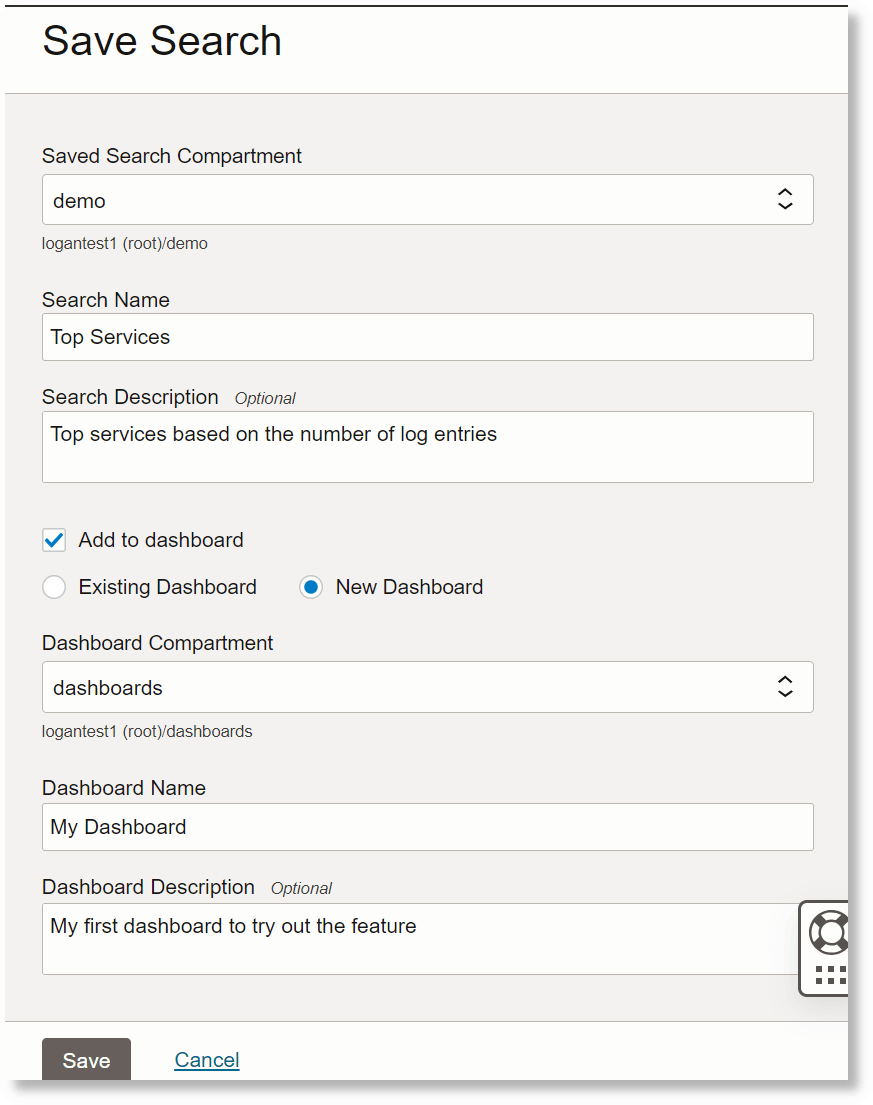

- Informe um nome e descrição para a pesquisa.
- Clique na caixa de seleçãoAdicionar ao Painel de Controle.
- Para adicionar um widget à busca salva a um novo painel de controle, selecione Novo Painel de Controle. Como alternativa, você pode adicioná-lo a um Painel Existente.
- Selecione o compartimento do painel de instrumentos.
- No caso de um novo painel, especifique um nome e uma descrição para o novo painel. Caso contrário, selecione o nome do painel existente.
- Clique no botão Salvar.
Descrição da ilustração el10
Agora você verá que o título do Log Explorer foi alterado para incluir o nome da busca salva com a qual você está trabalhando. Se fizer alterações aqui e ir para Ação, clique em Salvar, você poderá atualizar a busca salva.

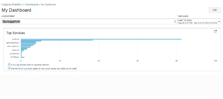

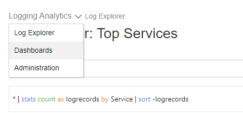

Descrição da ilustração el11 - Exibir o Painel de Controle.

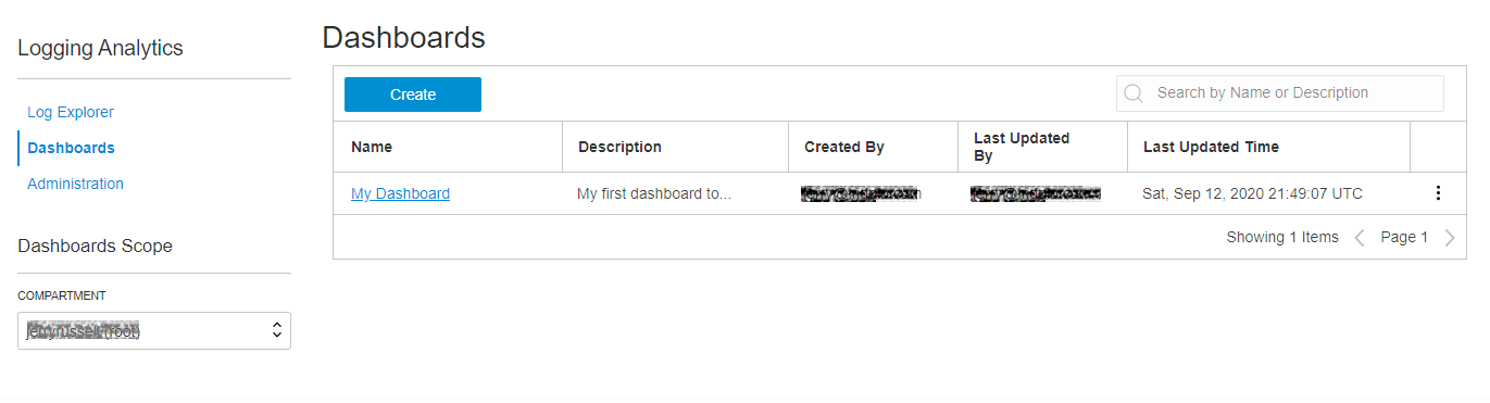

No controle de navegação superior, clique em Logging Analytics e selecione Dashboards.
Descrição da ilustração el12
Você verá uma página de listagem de painéis com o painel criado anteriormente ao mesmo tempo em que salvou a pesquisa. Se você não vir seu novo painel de controle aqui, certifique-se de que o compartimento selecionado à esquerda esteja onde você salvou o painel de controle.

Clique no nome do painel de controle para exibir o painel de controle. Aqui você pode adicionar mais widgets de pesquisa salva, alterar o layout da página e o tamanho dos widgets. Se você alterar o intervalo de tempo ou o filtro de compartimento, os dados de todos os widgets de pesquisa salvos serão alterados.
Descrição da ilustração el14
Continue explorando. Esta é apenas uma amostra das muitas tarefas que você pode executar usando o Logging Analytics! Certifique-se de revisar o conteúdo técnico do produto para obter mais detalhes sobre como analisar logs.
