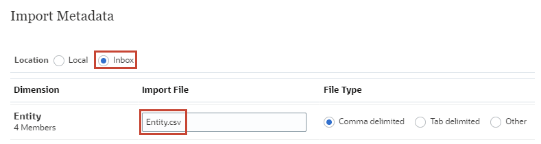

  • Use estes arquivos de importação Measures.csv e Entity.csv para o instantâneo FreeForm ou tenha um arquivo de importação válido para seu aplicativo Cloud EPM.
Observação:
Se você encontrar erros de migração importando o snapshot, execute novamente a migração excluindo o componente HSS-Shared Services, bem como os artefatos Segurança e Preferências do Usuário no componente Principal. Para obter mais informações sobre upload e importação de snapshots, consulte a documentação Administrando a Migração para o Oracle Enterprise Performance Management Cloud.

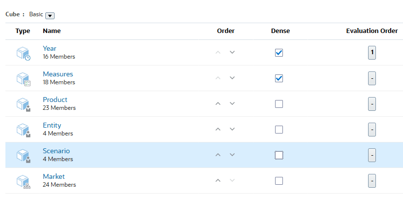

Sobre Dimensões e Membros
As dimensões categorizam valores de dados. Os membros são componentes de dimensões. Uma dimensão representa o nível de consolidação mais alto no outline do banco de dados. O outline do banco de dados apresenta dimensões e membros em uma estrutura de árvore para indicar um relacionamento de consolidação.

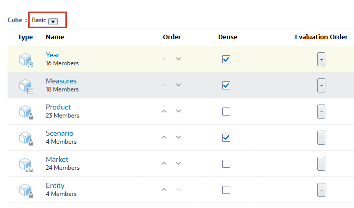

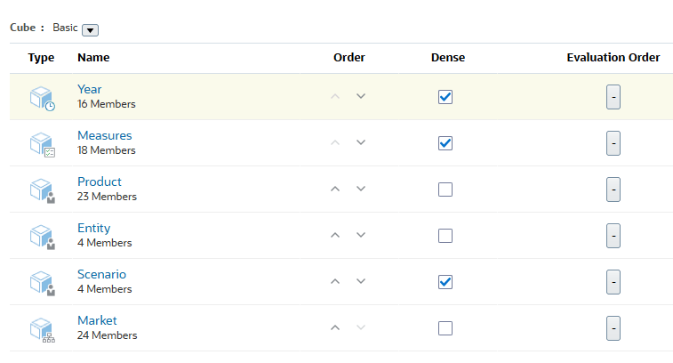

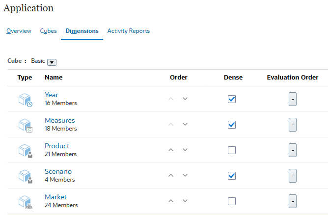

Neste exemplo, as dimensões no cubo Básico do aplicativo FreeForm de amostra são exibidas. Consulte a seção Pré-requisitos deste tutorial para obter uma cópia do snapshot do aplicativo de amostra FreeForm.
página de dimensões
Os membros são os componentes individuais de uma dimensão. Por exemplo, Produto A, Produto B e Produto C podem ser membros da dimensão Produto. Cada membro tem um nome exclusivo. Os dados associados a um membro podem ser armazenados ou podem ser calculados dinamicamente quando um usuário os recupera.

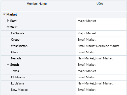

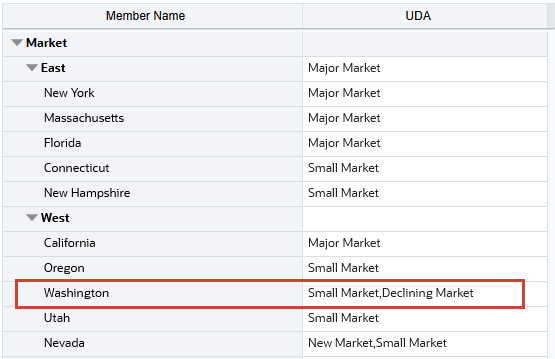

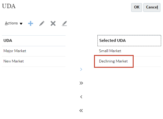

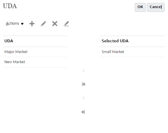

Atributos definidos pelo usuário (UDAs): os UDAs são palavras ou frases sobre membros e são usados para agrupar membros para fins de cálculo, segurança ou geração de relatórios. Você pode selecionar membros para formulários com base em um atributo comum que você definiu como um atributo definido pelo usuário (UDA). Antes de associar o UDA a um formulário, é necessário criar o UDA.
Siga estas regras ao criar UDAs:
  • Você pode definir vários UDAs por membro.
  • É possível definir o mesmo UDA para vários membros.
  • Um nome de UDA pode duplicar um nome de membro, alias, nível ou geração.
  • Não é possível criar um UDA em membros compartilhados ou membros de dimensões de atributo.
  • Um UDA se aplica somente ao membro especificado. Descendentes e ancestrais do membro não herdam o UDA.
  • Você pode definir UDAs manualmente na caixa de diálogo Propriedades do Membro.

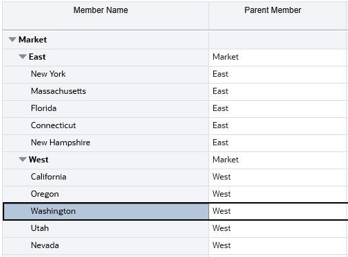

Hierarquias de Dimensão
Hierarquias de dimensão:
  • Defina os relacionamentos estruturais entre membros no banco de dados.
  • Organizar os dados no banco de dados.
  • Defina as consolidações e os relacionamentos matemáticos entre itens.

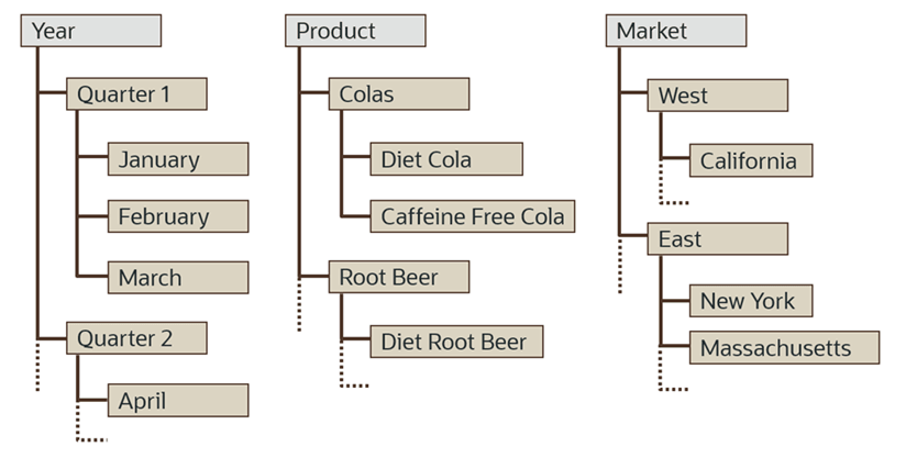

Em uma hierarquia de aplicativos, os níveis abaixo do nome do cubo são dimensões e os níveis abaixo de cada dimensão são membros. Os membros do mesmo nível que pertencem ao mesmo pai são chamados de irmãos. Os membros imediatamente abaixo de um pai são chamados filhos.
hierarquias

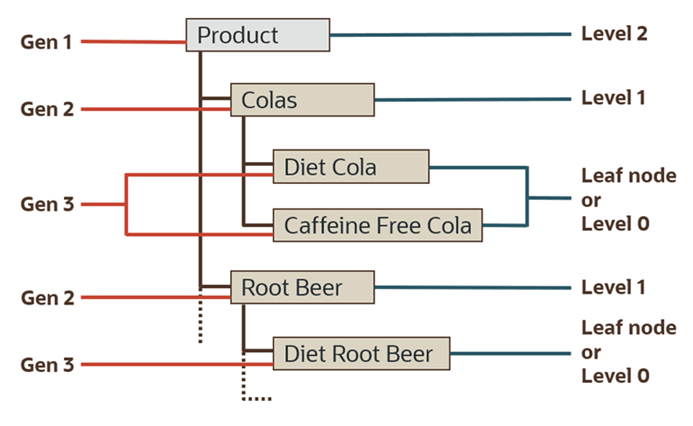

Os termos hierárquicos (gerações e nível; raízes e folhas) e história familiar (pais, filhos e irmãos; e descendentes e ancestrais) são usados para descrever as funções e os relacionamentos dos membros em um esboço de banco de dados.
gerações e níveis

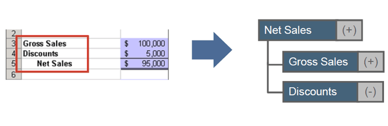

Hierarquias da Conta:
Um desafio típico ao criar a dimensão Conta é converter um relatório em formato de planilha em uma estrutura de estrutura de tópicos significativa. Nesta situação, tenha em mente os seguintes pontos:
  • Um total ou subtotal na planilha se torna um membro pai em sua estrutura de tópicos; os filhos são os elementos que produzem o total ou subtotal.
  • Um membro pai é exibido acima de seus filhos no editor de tópicos, mas abaixo de seus filhos na planilha.
  • O membro superior de uma ramificação de hierarquia no outline geralmente é o que é chamado de linha inferior em um relatório de planilha.

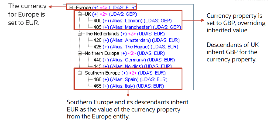

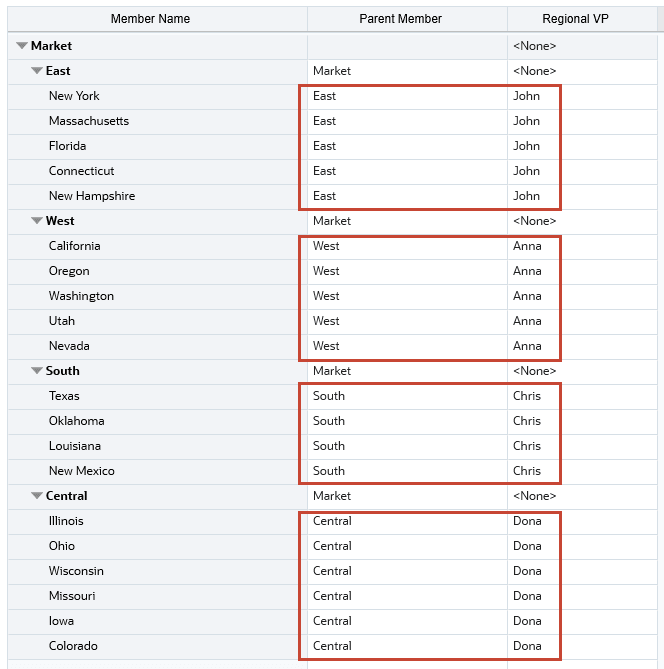

As propriedades dos membros também podem ser herdadas. A herança permite que membros de alto nível compartilhem seus valores de propriedade com membros de nível inferior na hierarquia. Permite que novos membros obtenham automaticamente seus valores de propriedade dos ancestrais apropriados para garantir a simetria dentro dos ramos.
O exemplo mostra a dimensão Entidade. A moeda europeia é fixada em EUR. Os descendentes da Europa, os Países Baixos, o Norte da Europa e o Sul da Europa, herdam a propriedade monetária EUR. No entanto, a moeda do Reino Unido foi explicitamente definida como GBP, substituindo o valor EUR herdado. Os descendentes do membro do Reino Unido herdam GBP para a propriedade da moeda.

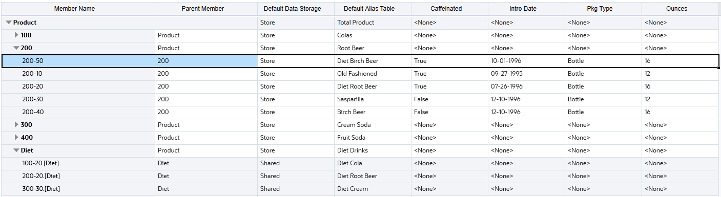

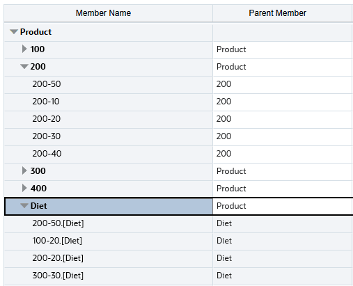

Alternar Hierarquias:

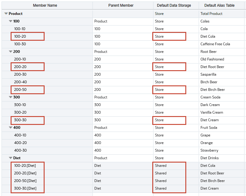

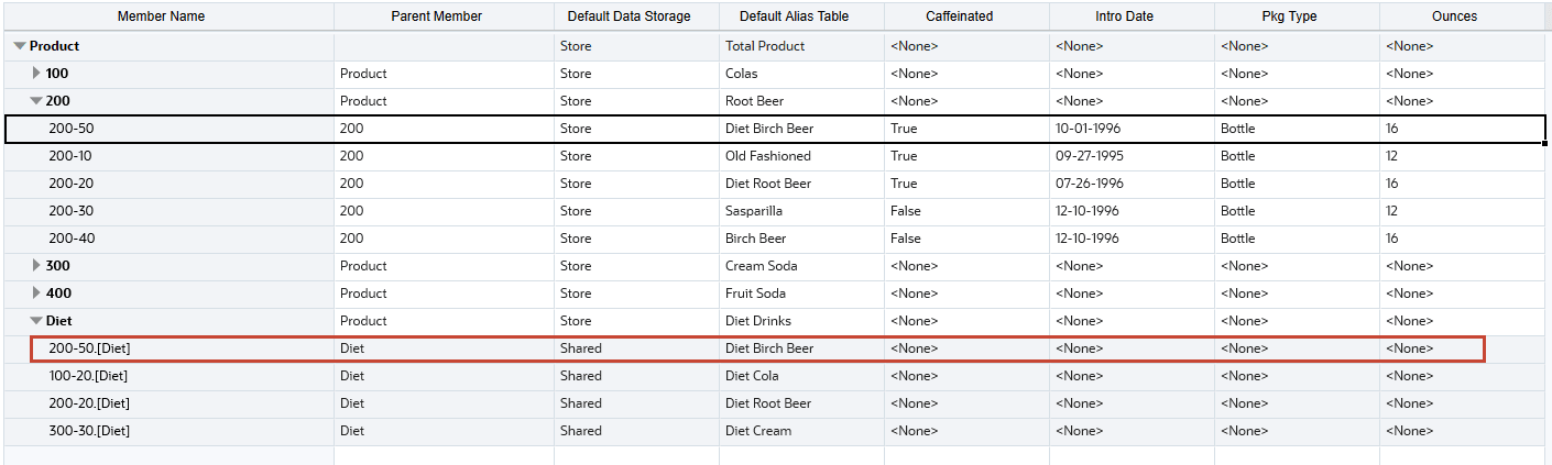

Você pode criar vários caminhos de acúmulo para seus dados colocando um membro filho em mais de um pai.
O exemplo ilustra o seguinte:

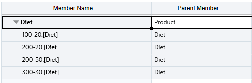

  • O produto 100-20 é um membro filho de 100, os produtos 200-20 e 200-50 são ambos membros filhos de 200, o produto 300-30 é um membro filho de 300.
  • Esses mesmos produtos são usados na hierarquia alternativa do membro Diet.
Por padrão, um membro usa as mesmas configurações de propriedade que seus pais. Se você modificar as propriedades do membro base, as propriedades dos membros compartilhados relacionados também serão atualizadas.
Neste exemplo, o armazenamento de dados padrão para 100-20, 200-20, 200-50 e 300-30 é definido como Store. Quando são adicionados à hierarquia alternativa, o armazenamento de dados padrão é definido como Compartilhado.

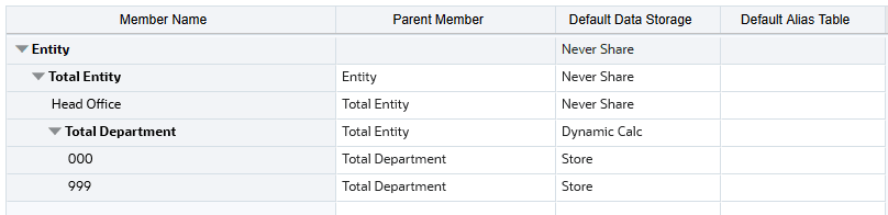

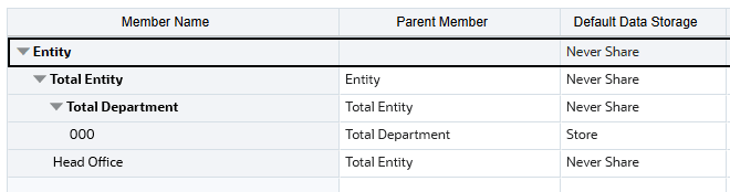

  • Entidade: A dimensão Entidade representa o fluxo de informações por meio da sua organização. Por exemplo, você pode estabelecer uma entidade geográfica para cada centro de responsabilidade que envia um plano de orçamento.

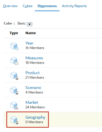

Criando Dimensões

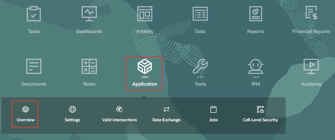

  1. Na home page, clique no Regime Aplicativo e, em seguida, em Visão Geral.
    home page
  2. Nas guias horizontais, clique em Dimensões.
    página de dimensões

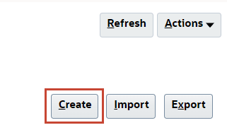

  3. No canto superior direito, clique em Criar.
    Botão Criar

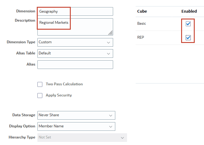

  4. Em Criar Dimensão, informe os seguintes valores:
    Dimensão Descrição
    Geografia Mercados Regionais
  5. À direita, no cubo, para Básico e REP, selecione ativado.
  6. Verifique suas entradas e seleções e clique em Concluído.
    criar dimensão

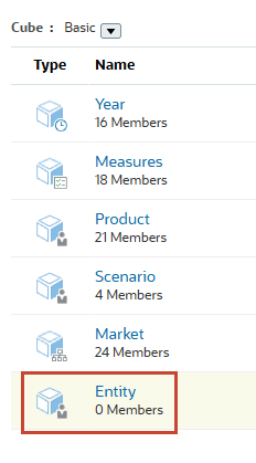

    A dimensão é criada e listada na página Dimensões.

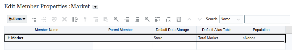

Modificando Dimensões

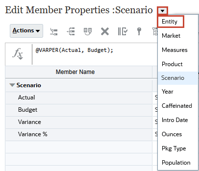

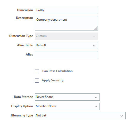

  1. Em Dimensões, clique em Geografia para modificá-la.
    Dimensão de geografia
  2. Nas guias verticais esquerdas, clique em guia editar propriedades dim (Editar Propriedades da Dimensão).
  3. Informe os seguintes valores:
    Dimensão Descrição
    Entidade Departamento da empresa
  4. Verifique suas alterações e clique em Concluído.
    Modificação de entidade
    A dimensão é modificada.
Criando Membros
Nesta seção, você cria membros para uma dimensão.
  1. Em Dimensões, clique em Entidade.
    entidade selecionada

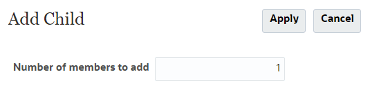

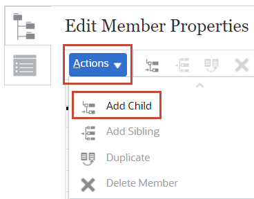

  2. Em Editar Propriedades do Membro, clique em Ações e selecione Adicionar Filho.
    Adicionar Filho
  3. Em Adicionar Filho, clique em Aplicar.
    Adicionar Filho 1
    A grade exibe uma nova linha sem título.
  4. Na grade, para o novo nome de membro sem título, informe Entidade Total.
  5. Verifique se o Membro Pai está definido como Entidade e clique em Salvar.
    entidade total
  6. Na grade, clique em Entidade Total para selecionar a linha.
  7. Na barra superior, clique em Ações e selecione Adicionar Filho.

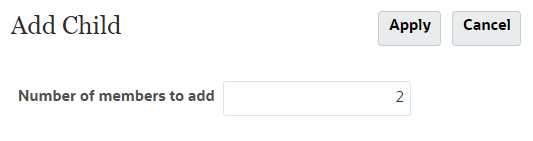

    Adicionar Filho
  8. Em Adicionar Filho, digite 2 e clique em Aplicar.
    Adicionar Filho 2
    A grade exibe 2 novas linhas sem título.
  9. Na grade, para os novos nomes de membro sem título, informe os seguintes valores:
    Nome do Membro
    Departamento Total
    Escritório principal
  10. Clique em Salvar.
    novos membros filhos
  11. Na grade, clique em Total de Departamentos para selecionar a linha.
    filho
  12. Na barra superior, clique em botão adicionar filho (Adicionar Filho).
  13. Em Adicionar Filho, clique em Aplicar.
    Adicionar Filho 1
  14. Na grade, para a nova linha sem título, atualize e selecione os seguintes valores:
    Nome do Membro Armazenamento de Dados Padrão
    0 Loja
  15. Clique em Salvar.
    Os membros são exibidos em sua hierarquia.

Criando Membros Compartilhados
Nesta seção, você cria um membro compartilhado para uma dimensão.

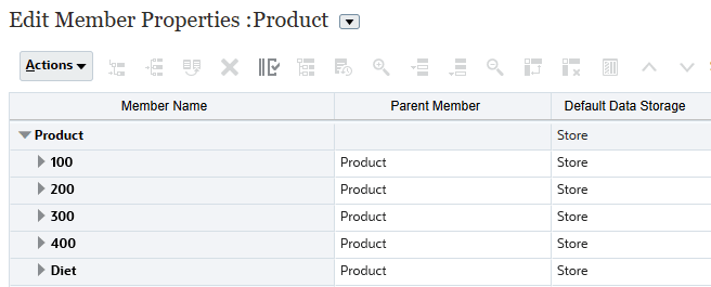

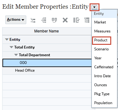

  1. Em Editar Propriedades do Membro, clique na seta para baixo ao lado do nome da dimensão e selecione Produto.
    seta alternar
    Os membros da dimensão do produto são exibidos.
    produto
  2. Na grade, para 200, clique em ícone de expansão (Expandir).
    Os 200 produtos são exibidos na grade.
  3. Na barra superior, clique em botão adicionar filho (Adicionar Filho).
  4. Em Adicionar Filho, clique em Aplicar.
    Adicionar Filho 1
  5. Na grade, para a nova linha sem título, atualize e selecione os seguintes valores:
    Nome do Membro Tabela de Alias Padrão Com cafeína Data de Introdução Tipo de Embalagem Onças
    200-50 Cerveja de Bétula Diet Verdadeiro 10-01-1996 Garrafa 16
    Dica:
    Certifique-se de que o membro pai seja 200.
  6. Clique em Salvar.
    200 novos membros
  7. Para Dieta, clique em ícone de expansão (Expandir).
  8. Clique em botão adicionar filho (Adicionar Filho).
  9. Em Adicionar Filho, clique em Aplicar.
    Adicionar Filho 1
  10. Na grade, para a nova linha sem título, atualize e selecione os seguintes valores:
    200-50 Compartilhado
    Dica:
    Verifique se o membro pai é Diet.
  11. Clique em Salvar.
    200-50 é exibido como um membro compartilhado com colchetes indicando hierarquia alternativa.
    200 membros compartilhados
    Observação:
    As regras para membros compartilhados são abordadas em Membros Compartilhados.

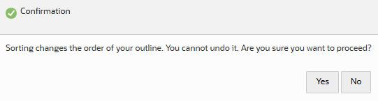

Classificando Membros
Atenção:
A classificação de dimensões com várias hierarquias ou caminhos de consolidação complexos pode ter resultados imprevisíveis.
  1. Na grade, clique em Dieta.
    A linha é selecionada.
    dieta
  2. Na barra superior, em Classificar, clique no menu suspenso e selecione Filhos.
    drop-down
  3. Na barra superior, clique em Botão Classificar em Ordem Crescente (Classificar em Ordem Crescente).
  4. Quando solicitado a continuar a classificação do outline, clique em Sim.
    aviso do navegador
    Os membros da Dieta são classificados em ordem crescente.
    classificada

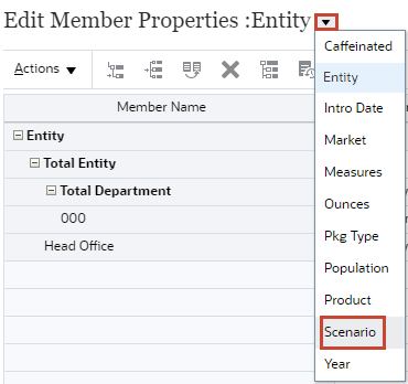

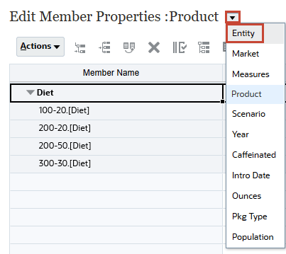

Alternando Dimensões
Em Editar Propriedades do Membro, clique na seta para baixo ao lado do nome da dimensão e selecione Entidade.
seta alternar
A dimensão é alternada para Entidade.
entidade alternada

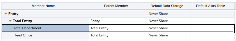

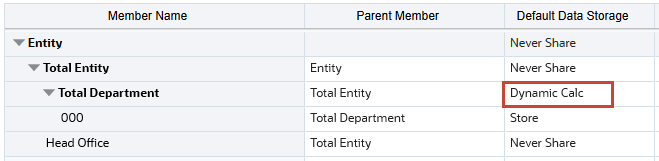

Modificando Membros
  1. Na grade, clique em Entidade, o membro raiz da dimensão.
  2. Na barra superior, clique em Botão Ampliar Todos os Níveis (Ampliar Todos os Níveis).
    Todos os membros em Entidade são exibidos.
    Grade do editor de dimensão simplificada
    Cada coluna na grade representa uma propriedade de membro.
  3. Na grade, para Departamento Total, em Armazenamento de Dados Padrão, clique em Nunca Compartilhar e substitua seu valor selecionando Cálculo Dinâmico.
  4. Verifique as suas alterações e clique em Salvar.
    Os valores modificados são exibidos na grade.
    alterar propriedade do membro

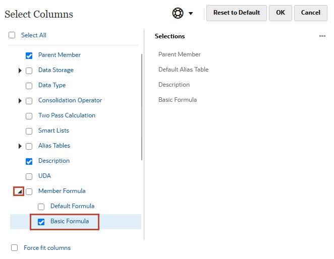

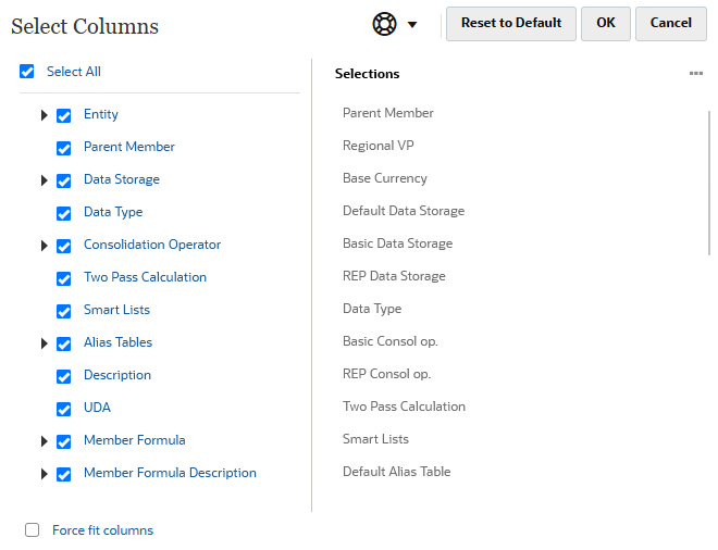

Exibição de Fórmulas de Membro
As fórmulas de membro são anexadas diretamente aos membros da dimensão. Eles vão além da lógica de agregação, permitindo que você faça referência a valores em membros em qualquer lugar do outline, incluindo outras dimensões ou bancos de dados. Você pode definir fórmulas de membros para combinar operadores, funções de cálculo, nomes de dimensões e membros, e constantes numéricas para realizar cálculos com membros. As fórmulas de membro também podem incluir:
  • Tipo de operador, função, valor, nome do membro, UDA e outros permitidos em fórmulas.
  • Expressões predefinidas de fórmula, incluindo valores de Smart List, que se expandem para uma fórmula ou valor após a atualização do banco de dados.
Observação:
  • Não há suporte de fórmula membro para cubos ASO.
  • Se você tiver criado fórmulas de membro, deverá atualizar o banco de dados.

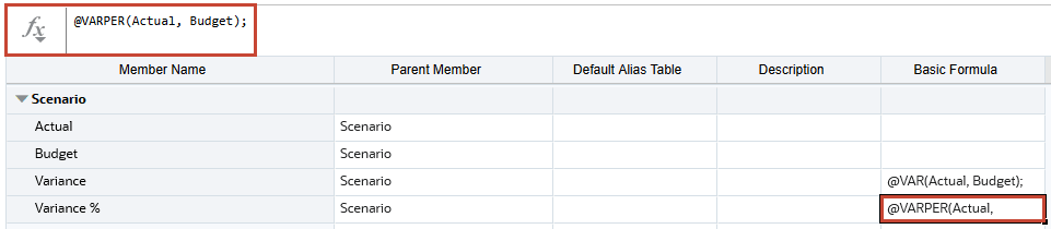

  1. Em Editar Propriedades do Membro, clique na seta para baixo ao lado do nome da dimensão e selecione Cenário.
    seta alternar
  2. Na grade, clique com o botão direito do mouse em um cabeçalho de coluna.
    A janela para selecionar colunas é exibida.
  3. Em Selecionar Colunas, expanda a Fórmula do Membro e marque Fórmula Básica.
    ativação de fórmula básica
  4. Clique em OK.
  5. Na grade, clique em Cenário, o membro raiz da dimensão.
  6. Na barra superior, clique em Botão Ampliar Todos os Níveis (Ampliar Todos os Níveis).
    Todos os membros em Scenario são exibidos.
  7. Em % de Variação na Fórmula Básica, clique em @VARPER(Real, Orçamento);.
    A Fórmula do Membro usada para % de Variação é exibida acima da grade.
    fórmula básica para % de Variação
    Neste exemplo, a função VARPER é usada para calcular a variação percentual (diferença) entre dois membros especificados.

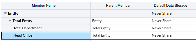

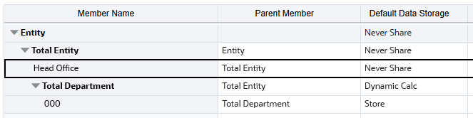

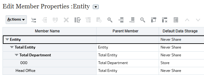

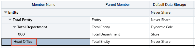

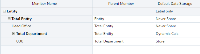

Movendo Membros
  1. Em Editar Propriedades do Membro, clique na seta para baixo ao lado do nome da dimensão e selecione Entidade.
    swap dropdown para Entidade
  3. Na grade, clique em Head Office, o membro a ser movido.
    equipe
  4. Na barra superior, clique em botão mover para cima (Mover para Cima).
    A nova prescrição da hierarquia é exibida.
    movido para cima

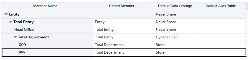

Localizando Membros
  1. Na grade, clique duas vezes na primeira linha vazia e adicione detalhes:
    Nome do Membro Membro Pai Armazenamento de Dados Padrão
    999 Departamento Total Loja
  2. Clique em Salvar.
    O novo membro é exibido na grade. de
    999 membros
  3. Na barra superior, na caixa de pesquisa, digite 999 e clique em botão pesquisar para baixo (Pesquisar Abaixo).
    barra de pesquisa
    O membro 999 é destacado.
    999 realçados

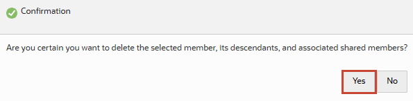

Excluindo Membros
Atenção:
A exclusão de membros resulta em perda de dados ao atualizar o banco de dados. A exclusão de membros da entidade exclui todas as unidades de aprovação (inclusive dados) associadas a eles.
  1. Na grade, verifique se a linha do 999 está selecionada.
    999 realçados
  2. Na barra superior, clique em botão excluir membro (Excluir Membro).
  3. Em Confirmação, clique em Sim.
    excluir confirmação
    O membro - 999 foi excluído.
    999 excluído

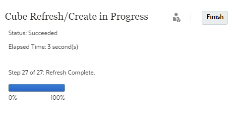

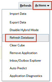

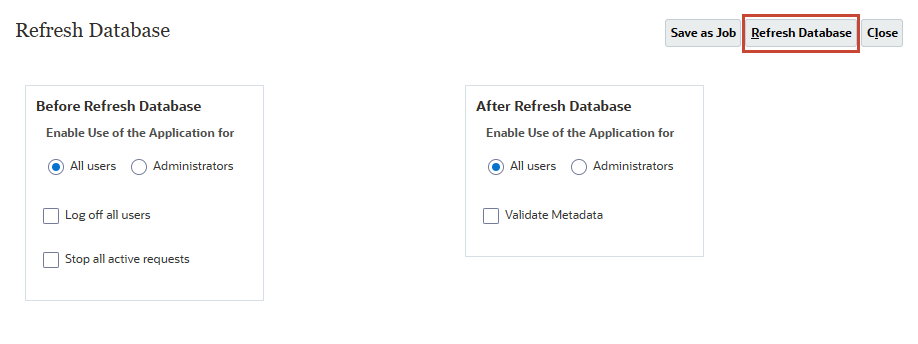

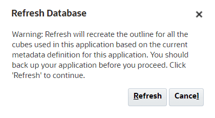

Atualizando o Banco de Dados
Nesta seção, você atualiza o banco de dados devido a alterações feitas na estrutura de metadados.
    home page

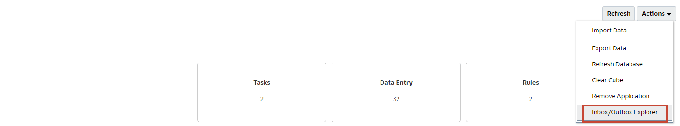

  2. No canto superior direito, clique em Ações e selecione Atualizar Banco de Dados.
    atualizar banco de dados
  3. Clique em Criar.
  4. Em Atualizar Banco de Dados, clique em Atualizar Banco de Dados.
    atualizar banco de dados a seguir
  5. Clique em Atualizar.
    atualizar confirmação do banco de dados
    A Atualização do Cubo leva um momento para ser concluída.
  6. Quando terminar, clique em Finalizar.
    Término da atualização
  7. Clique em Fechar duas vezes.

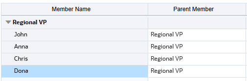

Nesta seção, você cria uma Dimensão de Atributo para atribuir um VP Regional a cada uma das regiões da dimensão base de Mercado.
Criando Atributos

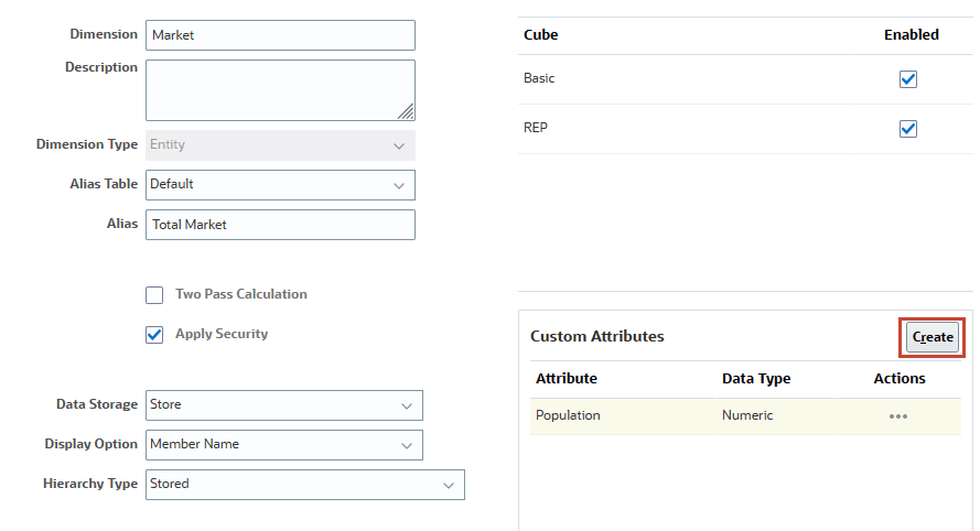

  1. Em Dimensões, clique em Mercado.
    Editar Propriedades do Membro para Mercado é exibido.
    mercado
  2. Clique em guia editar propriedades dim(Editar Propriedades da Dimensão).
  3. Em Atributos personalizados, clique em Criar.
    Criação personalizada
  4. Em Criar Atributo, em Nome, informe VP Regional.
  6. No Mercado, clique em Concluído.
  7. Na lista suspensa Cubo, selecione Tudo.
    Dimensões para todos os cubos

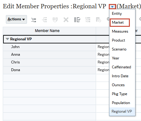

  8. Clique em VP Regional.
    As propriedades do membro para a dimensão de atributo VP Regional são exibidas com o nome do membro base (Mercado).
    exibição do atributo

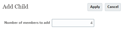

  9. Clique em botão adicionar filho (Adicionar Filho).
  10. Em Adicionar Filho, digite 4.
  11. Clique em Aplicar.
    Adicionar Filho 4
  12. Na grade, para os novos membros sem título, atualize os seguintes valores:
    Nome do Membro
    John
    Anna Nova
    Chris
    Dona
  13. Clique em Salvar.

Atribuindo Valores de Atributo
  1. Em Editar Propriedades do Membro, clique na seta para baixo ao lado do nome da dimensão e selecione Mercado.
    seta alternar
    A dimensão base é exibida.
    mercado
    dimensão de mercado com membros expandidos
    Todos os membros em Mercado são exibidos.
  3. Na grade, clique com o botão direito do mouse em um cabeçalho de coluna.
  4. Em Selecionar Colunas, verifique se somente Membro Pai e VP Regional estão selecionados e remova quaisquer outras seleções.
    VP Regional
  5. Clique em OK.
  6. Na coluna VP Regional da grade, para cada membro filho, modifique seus valores da seguinte forma:
    • John para todos os membros filhos do Leste
    • Anna para todos os membros filhos do Oeste
    • Chris para todos os membros filhos do Sul
    • Dona para todos os membros filhos da Central
    Os VPs regionais são atribuídos a cada região.
  7. Clique em Salvar.
    Os valores da dimensão de atributo são atribuídos à dimensão base de Mercado.

Adicionando Atributos Definidos Pelo Usuário
Nesta seção, você cria um Atributo Definido pelo Usuário (UDA) e o atribui aos membros.
Você pode usar UDAs para descrever as características dos membros da dimensão. Por exemplo, UDAs como Novo Mercado, Mercado Pequeno, Mercado Principal podem ser atribuídos a todos os membros na dimensão Mercado. Em seguida, os cálculos podem ser feitos apenas para produtos designados como Novo Mercado.
Exemplo de UDA
  1. Na grade, clique com o botão direito do mouse em um cabeçalho de coluna.
  2. Em Selecionar Colunas, clique em Selecionar Tudo.
    selecionar tudo
    Dica:
    Você também pode ativar apenas a coluna UDA.
  3. Clique em OK.
    A coluna UDA é exibida.
  4. Clique em Washington.
    A linha do membro é selecionada.
    Washington selecionado
  5. Na grade, role para a direita e, na coluna UDA, clique na célula UDA de Washington.
    A caixa de diálogo UDA é exibida.
    caixa de diálogo uda
  6. Na caixa de diálogo UDA, clique em mais ícone UDA (Criar), digite Mercado Decrescente e clique em Salvar.
    UDA do Mercado Recusado criado
  7. Na caixa de diálogo UDA, selecione Mercado Decrescente, clique em add_icon (Adicionar) e depois clique em OK.
    UDA atribuído
    O mercado em declínio é atribuído a Washington como um UDA adicional.
    UDA adicional
  8. Clique em Salvar.
    UDA do resultado
    O UDA está disponível no nível de dimensão e pode ser atribuído a mais membros.

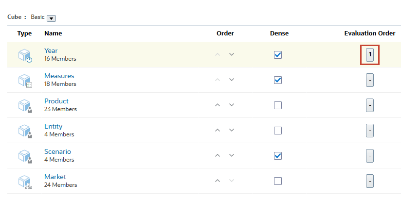

Definindo Opções de Avaliação de Desempenho
Você pode acelerar a recuperação de dados e minimizar os requisitos de memória e espaço em disco definindo a ordem das dimensões, definindo as dimensões como densas ou esparsas e definindo a ordem de avaliação das dimensões.
Alterando a Ordem da Dimensão
As cotas da página Dimensões são listadas em ordem de precedência. É possível acelerar o tempo de cálculo ao alterar a·ordem de cálculo das dimensões. A ordem de dimensões é crítica na estrutura e no desempenho. As dimensões densas calculam mais rapidamente que as dimensões esparsas. Quando você ordenar dimensões, coloque primeiro as dimensões densas, seguidas pelas dimensões esparsas. Na seção Denso, as dimensões devem ser ordenadas do mais ao menos densas. Na seção Esparsa, as dimensões devem ser ordenadas do menor para o mais esparso.
    home page
  3. Na lista drop-down Cubo, certifique-se de que Básico esteja selecionado.
    Coluna Prescrição de avaliação
  4. Para Entidade, clique em botão de ordem para cima (Mover para Cima) até que a Entidade seja exibida abaixo da dimensão Produto.
    ordem da entidade
Definindo a Ordem de Avaliação de Dados
A Ordem de Avaliação permite especificar quais tipos de dados prevalecem quando uma interseção de dados tem tipos de dados conflitantes.
Em Ano, na coluna Ordem de Avaliação, clique em botão excluir prescrição.
A ordem de avaliação para Ano é definida como 1, indicando que a dimensão Ano é avaliada primeiro.
evaluation_order
Densidade em mudança

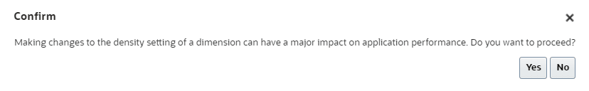

Se uma dimensão não tiver valores de dados para a maioria das combinações de membro, defina-a como esparsa. Se uma dimensão tiver valores de dados para a maioria das combinações de membro, defina-a como densa.
  1. Para Cenário, limpe a coluna Denso para defini-la como uma dimensão esparsa.
    cenário esparso
    As dimensões são classificadas de densa para esparsa à medida que você vai de cima para baixo.
  2. Na caixa de diálogo Confirmar, clique em Sim.
    Caixa Confirmar
  3. Atualize o banco de dados.

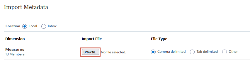

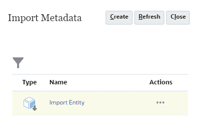

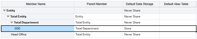

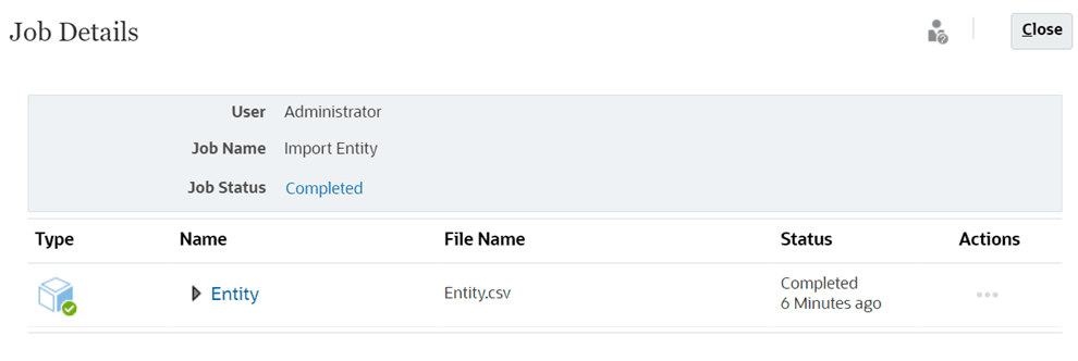

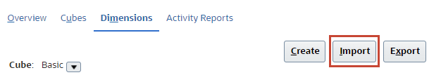

Importação de Membros de Dimensão
Neste exemplo, o arquivo de importação carrega uma dimensão Entidade com o registro do cabeçalho e três registros de dados necessários. Este é um exemplo de arquivo de dados usando um delimitador de vírgula. O registro do cabeçalho especifica o membro a ser importado (Entidade), o membro pai (Pai) no qual o membro será importado e a propriedade de Armazenamento de Dados a ser designada ao membro.
Entity, Parent, Data Storage
    Total Entity, Entity,
    000, ,
    Total Entity, 000, Shared
Com este arquivo de importação, os metadados serão importados da seguinte forma:
Entity
    Total Entity
    000
        Total Entity(Shared)
O primeiro registro de dados (Total Entity, Entity) importa a Entidade Total como um membro filho da Entidade. Os valores de propriedade não especificados assumirão o padrão. Por exemplo, se o armazenamento de dados não for especificado, ele assumirá o valor padrão, Nunca Compartilhar. O registro do próximo dado (000, ,) importa membro da Entidade 000 no membro raiz de dimensão porque nenhum pai foi especificado e define o armazenamento de dados como Nunca Compartilhar. O último registro de dados (Total Entity, 000, Shared) importa um membro compartilhado da Entidade Total sob o membro 000 e define o armazenamento de dados como Compartilhado.

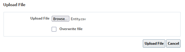

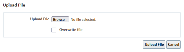

Importando de um Arquivo Local
    home page
    página de dimensões
  3. Em Dimensões, no canto superior direito, clique em Importar.
    botão de importação

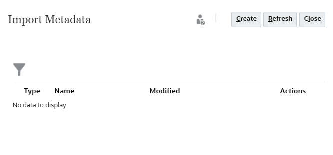

    A página Importar Metadados é exibida.
    importar metadados
  4. Em Importar Metadados, clique em Criar.

  6. Para Medidas, selecione Delimitado por vírgulas e clique em Procurar.
    O arquivo de importação é fornecido nos Pré-requisitos. Ela é específica para o snapshot mencionado em Pré-requisitos.
    importar file2

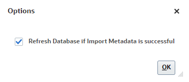

  9. Na caixa de diálogo Opções, ative Atualizar Banco de Dados se a Importação de Metadados for bem-sucedida e clique em OK.
    Atualizar automaticamente com êxito
  10. Na caixa de diálogo Informações, clique em OK.

    O arquivo de importação carrega os registros da dimensão.
    Medidas após importação

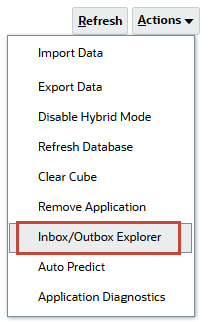

  1. Em Dimensões, clique em Ações e selecione Explorador da Caixa de Entrada/Saída.
    menu de ações
  2. No Explorer da Caixa de Entrada/Saída, clique em Fazer Upload.
  3. Em Upload de Arquivo, clique em Escolher Arquivo.
    caixa de upload de arquivo
    Observação:
    Dependendo do seu navegador, o rótulo do botão pode exibir Escolher Arquivo ou Procurar.
  4. No computador local, navegue até o local onde você salvou Entity.csv e selecione-o e abra-o.
  5. Em Upload de Arquivo, clique em Fazer Upload de Arquivo.
    arquivo de upload selecionado

    Entidade listada

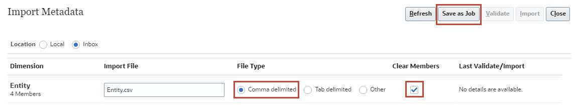

  9. Em Importar Metadados, clique em Criar.
  10. Para Local, selecione Caixa de Entrada.
  11. Em Arquivo de Importação, para Entidade, digite Entity.csv.
    inbox
  12. Em Tipo de Arquivo, para Entidade, certifique-se de que Delimitado por vírgulas esteja selecionado, selecione Limpar Membros e clique em Salvar como Job.
    salvar como job

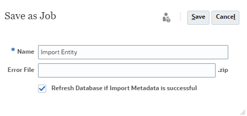

  13. Em Salvar como Job, digite Importar Entidade, ative Atualizar Banco de Dados se a Importação de Metadados for bem-sucedida e clique em Salvar.
    Job Importar Entidade
  14. Na caixa de diálogo Informações, clique em OK.
    caixa de informações

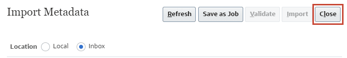

  15. Em Importar Metadados, clique em Fechar.
    caixa de importação
  16. Em Importar Metadados, clique em Atualizar.

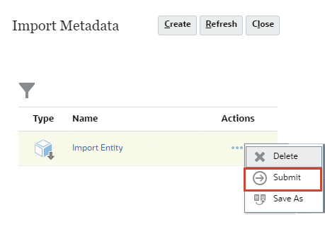

    O job Importar Entidade é exibido.
    atualizar lista

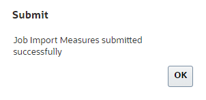

  17. Para Importar Entidade, clique em ícone ações (Ações) e selecione Enviar.
    menu submeter
  18. No diálogo Submeter, clique em OK.
    caixa de envio

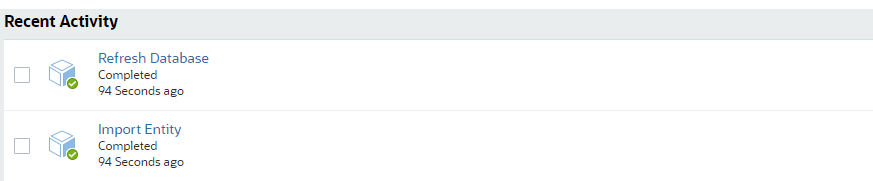

  20. Nos cartões na parte superior da página, clique em Jobs.
    status dos jobs
    O status do job enviado é exibido.
    status dos jobs
  21. Em Atividade Recente, clique em Importar Entidade.
    Os Detalhes da Tarefa são exibidos.
    Detalhes do job

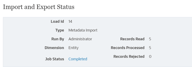

  22. Em Detalhes do Job, em Nome, clique em Entidade.
    O Status de Importação e Exportação exibe o número de registros processados.
    status de importação
    home page

  4. Em Exportar Metadados, clique em Criar.
    export

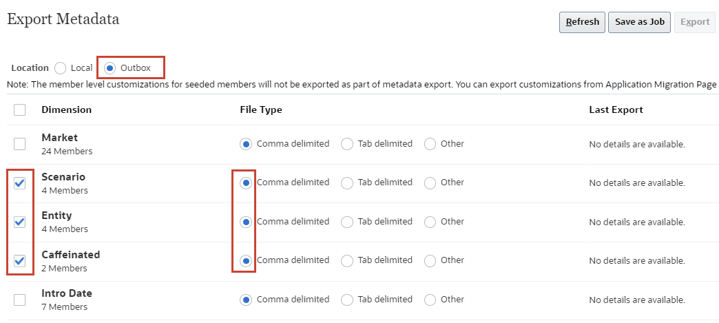

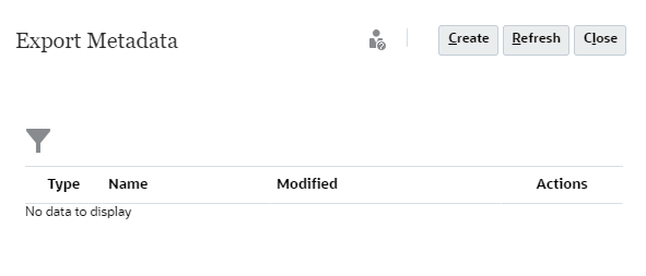

  1. Em Dimensões, no canto superior direito, clique em Exportar.
    Exportação de dimensões
  2. Em Exportar Metadados, clique em Criar.
    export
  3. Para Local, selecione Caixa de Saída.
  4. Em Dimensão, selecione Cenário, Entidade e Cafeinado, os artefatos a serem exportados.
  5. Em Tipo de Arquivo, certifique-se de que Delimitado por vírgulas esteja selecionado.
    As opções de Tipo de Arquivo incluem:
    • Delimitado por vírgulas: Cria um arquivo .csv delimitado por vírgulas para cada artefato.
    • Delimitado por tabulações: Cria um arquivo .txt delimitado pela tabulação para cada artefato.
    • Outra: Cria um arquivo .txt para cada artefato. Informe o caractere delimitador que você deseja usar no arquivo de exportação.
  6. Verifique suas seleções e clique em Salvar como Job.
    exportar tudo

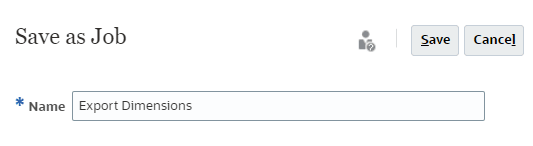

  7. Em Salvar como Job, digite Exportar Dimensões e clique em Salvar.
    salvar como job de exportação
  8. Na caixa de diálogo Informações, clique em OK.
  9. Em Exportar Metadados, clique em Fechar.
    caixa de exportação

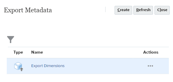

  10. Em Exportar Metadados, clique em Atualizar.
    O job Exportar Dimensões é exibido.
    atualizar lista

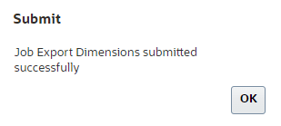

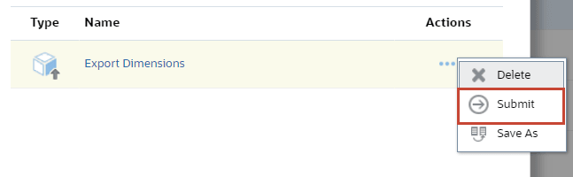

  11. Para Exportar Dimensões, clique em ícone ações (Ações) e clique em Enviar.
    menu submeter
  12. Em Enviar, clique em OK.
    caixa de envio

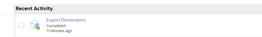

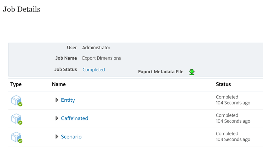

  15. Em Atividade Recente, clique em Exportar Dimensões.
    Detalhes do job

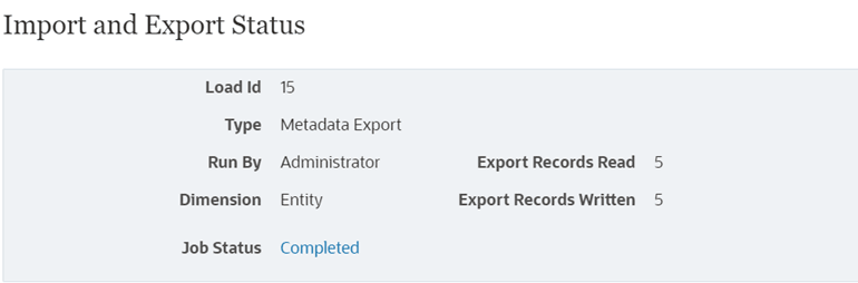

  16. Em Detalhes do Job, em Nome, clique em Entidade.
    detalhes de exportação

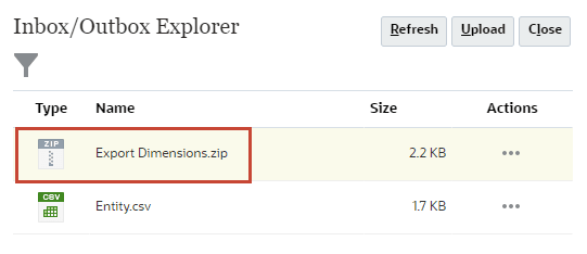

  19. Clique em Ações e selecione Explorador da Caixa de Entrada/Saída.
    navegação de visão geral
    O Explorer da Caixa de Entrada/Saída exibe o arquivo zip consolidado exportado.
    exportar dimensões zip
