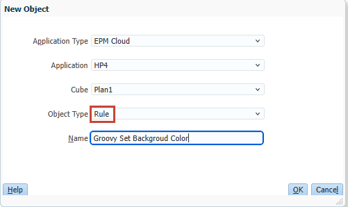

Criando um Script Groovy
  1. Na Home page do Planning, clique em Navegador (Navegador) e, em Criar e Gerenciar, clique em Regras para abrir o Calculation Manager.
    Navigator com Regras em Criar e Gerenciar
  2. Na guia Exibição de Sistema, expanda EPM Cloud, HP4 e Plan1. Clique com o mouse em Regras e selecione Novo.
    Exibição de Sistema com o menu de contexto Regras e Novo selecionado
  3. Para Nome, digite Groovy Set Background Color e clique em OK.
    Caixa de diálogo Nova Regra com o nome da regra, o aplicativo e o cubo
  4. No Editor de Regras, altere a opção Designer para Editar Script e defina o Tipo de Script como Script Groovy.
    Editor de Regras com Script de Edição e Script Groovy selecionados

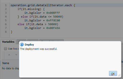

  5. Copie este script e cole-o no editor.
    Code reference 1operation.grid.dataCellIterator.each {
    Code reference 2    if(it.missing) {
    Code reference 3        it.bgColor = 0x00BFFF
    Code reference 4    } else if(it.data <= 50000)
    Code reference 5        it.bgColor = 0xFF8C00
        else if(it.data > 50000)
    Code reference 6        it.bgColor = 0x00FA9A
    Referência do código 1 O script itera sobre cada célula de dados na grade de dados atual, operation.grid, retornada por dataCellIterator.

  6. Na barra de ferramentas, clique em Salvar (Salvar) para salvar o script. Clique em OK para fechar a mensagem de informação.
    Mensagem de informações confirmando que a regra foi salva
  7. Clique em Validar e Implantar (Validar e Implantar). Clique em OK para fechar a mensagem de informação.
    Mensagem de implantação confirmando implantação bem-sucedida

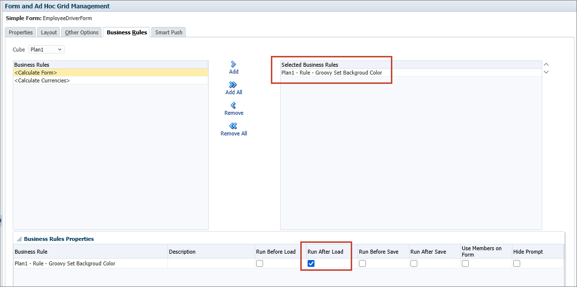

  3. Selecione a guia Regras de Negócios.
  4. Adicione Cor de Fundo do Conjunto Groovy às Regras de Negócios Selecionadas.
    Guia Regras de Negócios com a regra Groovy nas Regras de Negócios Selecionadas
  5. Em Propriedades da Regra de Negócios, selecione Executar Após Carregamento.
    Propriedades da Regra de Negócios com Execução Após Carregamento selecionado

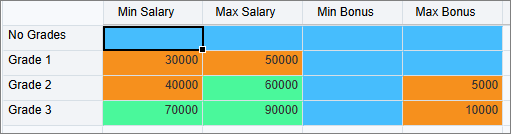

  8. Quando o formulário for recarregado, verifique se as células ausentes são azuis, se os valores menores ou iguais a 50000 são laranja e se os valores maiores que 50000 são verdes.
    Form recarregado com células ausentes azuis, valores laranja no limite ou abaixo dele e valores verdes acima do limite

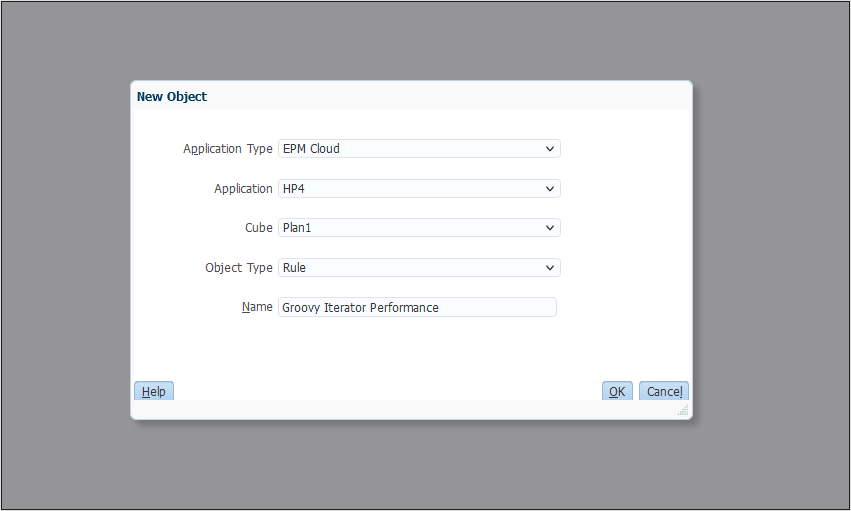

  3. Para Nome, digite Groovy Iterator Performance e clique em OK.
    Caixa de diálogo Nova Regra com Desempenho do Iterador Groovy informado

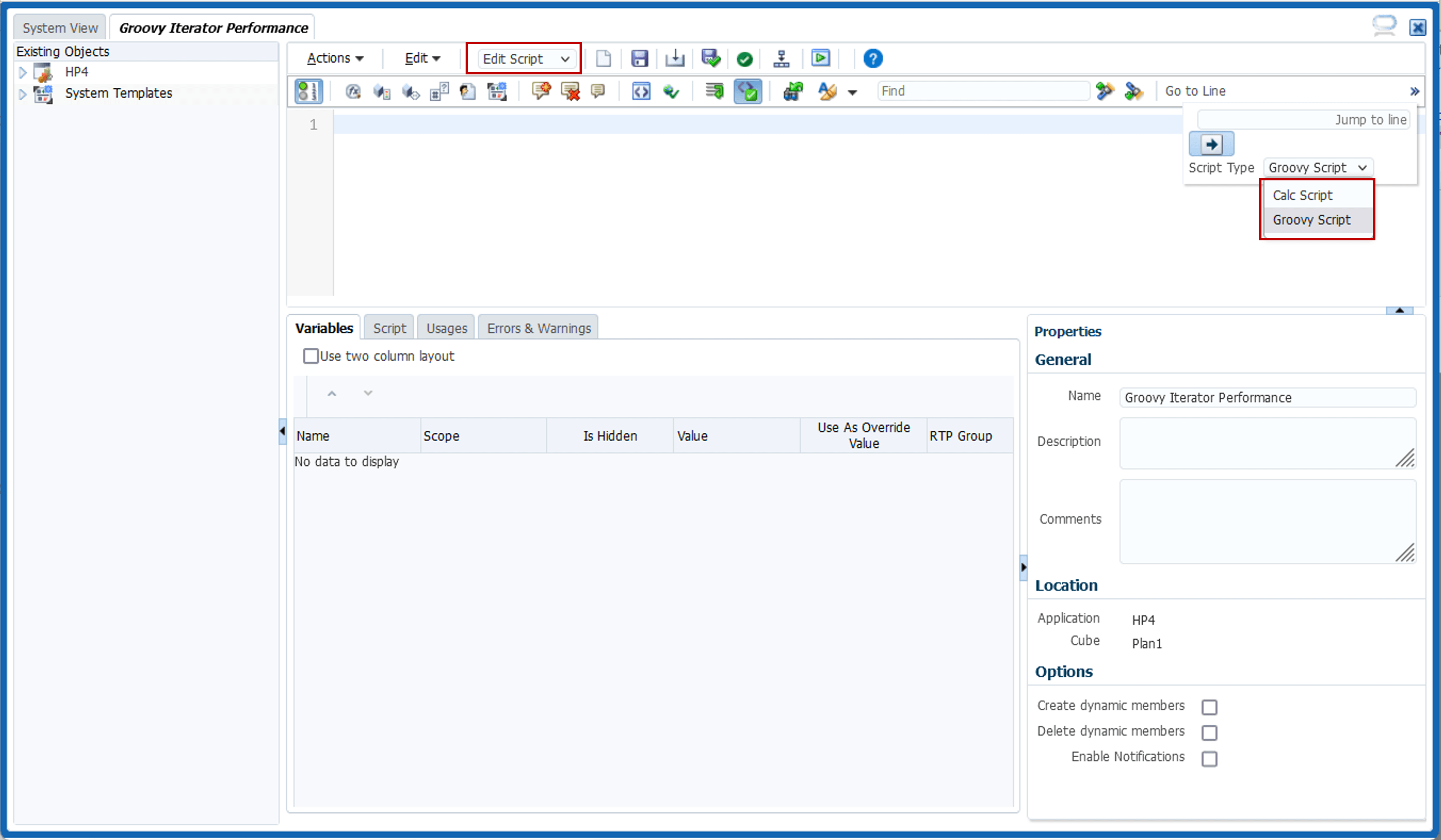

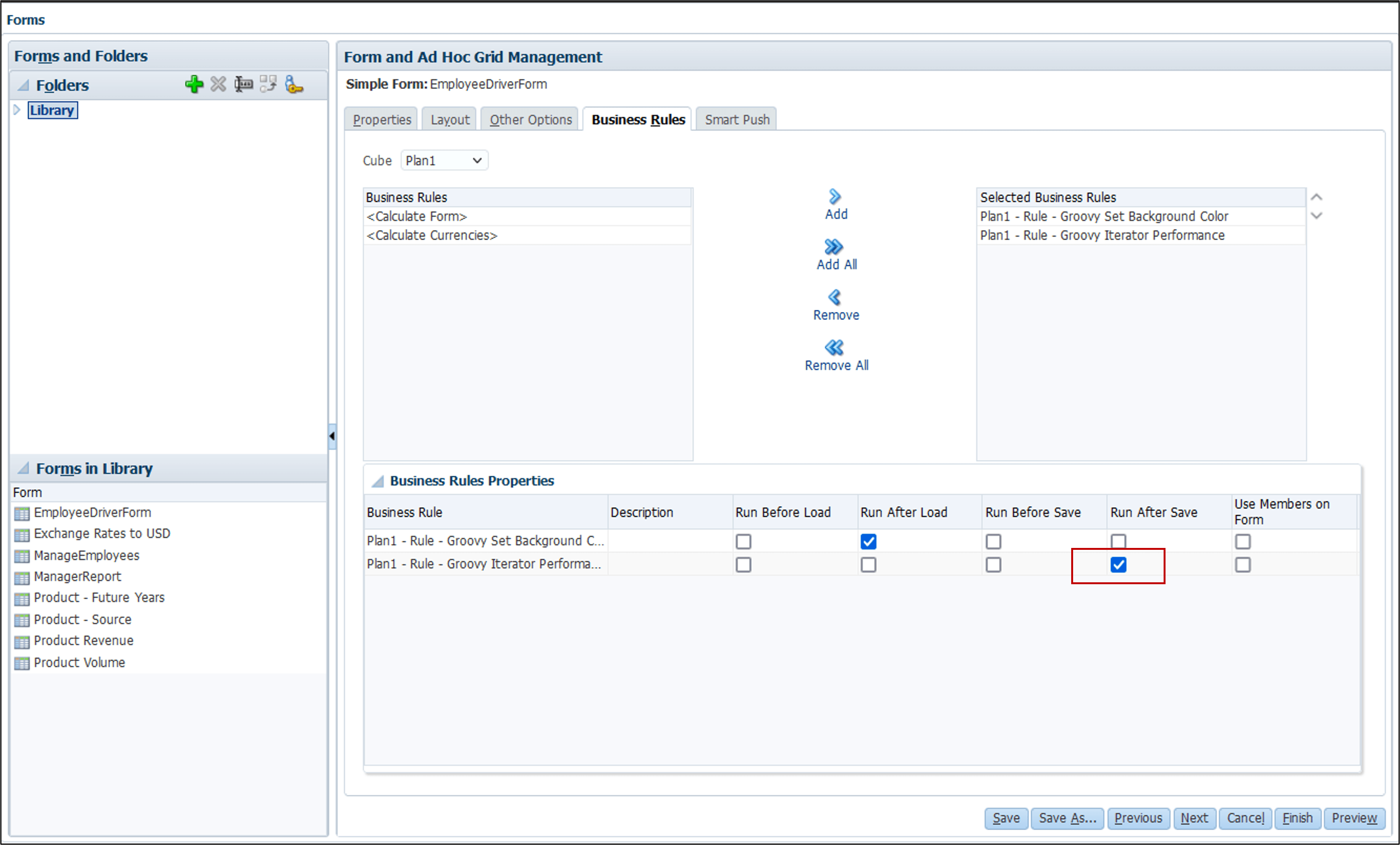

  2. Selecione a guia Regras de Negócios e adicione Desempenho do Groovy Iterator às Regras de Negócios Selecionadas.
    Guia Regras de Negócios com Desempenho do Iterador Groovy adicionado às Regras de Negócios Selecionadas
  3. Em Propriedades da Regra de Negócios, para a regra de Desempenho do Iterador Groovy, selecione Executar Após Salvar.
    Desempenho do Iterador Groovy configurado para Execução Após Salvamento

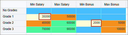

Testando o Script Groovy
  1. Em EmployeeDriverForm, altere Salário Mínimo do Grau 1 para 35000 e Bônus Mínimo do Grau 2 para 2000.
    EmployeeDriverForm com duas células editadas para FY26
  2. Clique em Salvar. A regra de Desempenho do Iterador Groovy é executada depois que os dados são salvos. Clique em OK para fechar a mensagem de informação.
    Mensagem de informações confirmando que os dados foram salvos e que as regras foram executadas com sucesso

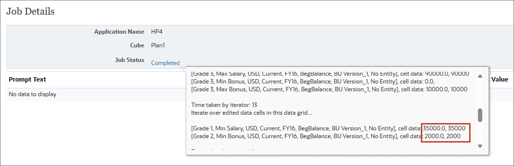

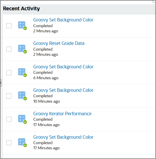

  3. Clique em Navegador (Navegador) e, em Aplicativo, clique em Jobs para abrir a Console de Jobs.
    Console de Jobs com o job de Desempenho do Groovy Iterator concluído
  4. Clique em Desempenho do Groovy Iterator para exibir os detalhes do job. Em Status de Execução, expanda Concluído para exibir as mensagens de log impressas pelo script Groovy.
    Detalhes do job concluído mostrando mensagens de log do iterador
    O primeiro iterador imprime todas as células e os valores de dados, o segundo iterador imprime apenas as duas células que foram editadas e o terceiro iterador imprime apenas as células para as colunas Salário Mínimo e Bônus Mínimo.

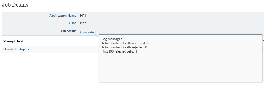

Definindo Valores de Dados Padrão
Nesta seção, você aprende a definir os valores de dados padrão na grade usando a interface DataGridBuilder.

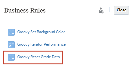

  1. Retorne à janela Gerenciador de Cálculo.
  2. Selecione a guia Exibição de Sistema. Em Plan1, clique com o botão direito do mouse em Regras e selecione Novo.
    Exibição de Sistema com Novo selecionado no menu de contexto Regras
  3. Para Nome, digite Groovy Reset Grade Data e clique em OK.
    Caixa de diálogo Nova Regra com Dados de Nível Redefinidos do Groovy informados
    Code reference 1Cube cube = operation.application.getCube("Plan1")
    String currentYear = operation.application.getSubstitutionVariableValue("OEP_CurYr")
    Code reference 2DataGridBuilder builder = cube.dataGridBuilder("MM/DD/YYYY")
    Code reference 3builder.addPov(currentYear, 'Current', 'USD', 'BegBalance', 'BU Version_1', 'No Entity')
    builder.addColumn('Min Salary', 'Max Salary', 'Min Bonus', 'Max Bonus')
    builder.addRow(['Grade 1'], [30000, 50000, '#missing', '#missing'])
    builder.addRow(['Grade 2'], [40000, 60000, '#missing', 5000])
    builder.addRow(['Grade 3'], [70000, 90000, '#missing', 10000])
    Code reference 4DataGridBuilder.Status status = new DataGridBuilder.Status()
    Code reference 5builder.build(status).withCloseable { DataGrid grid ->
    Code reference 6    println("Total number of cells accepted: $status.numAcceptedCells")
        println("Total number of cells rejected: $status.numRejectedCells")
        println("First 100 rejected cells: $status.cellsRejected")
    Code reference 7    cube.saveGrid(grid)
    Code reference 8}
    Referência do código 1 Crie um objeto de cubo para o cubo Plan1 e leia o ano atual na variável de substituição no nível do aplicativo. getSubstitutionVariableValue("OEP_CurYr") lê a variável de substituição no nível do aplicativo sem um E comercial. No snapshot fornecido, seu valor é FY26.
    Referência do código 2 Obtenha um DataGridBuilder para o cubo; defina o formato no qual o script fornece os valores de data.
    Mensagem confirmando implantação bem-sucedida

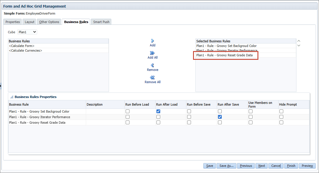

  2. Selecione a guia Regras de Negócios.
  3. Adicione Groovy - Redefinir Dados do Nível às Regras de Negócios Selecionadas.
    Guia Regras de Negócios com Redefinir Dados de Nível do Groovy em Regras de Negócios Selecionadas
  4. Em Propriedades da Regra de Negócios, para a regra Redefinir Dados do Nível do Groovy, deixe Executar Antes do Carregamento, Executar Após o Carregamento, Executar Antes de Salvar e Executar Depois de Salvar desmarcados para que você possa iniciá-los manualmente.
    Redefinir Dados de Grau do Groovy com todas as opções de carregamento e salvamento automáticos desmarcadas
  5. Clique em Salvar para salvar a definição do formulário e, em seguida, clique em OK para fechar a mensagem de informações.

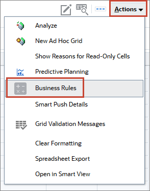

  1. Clique em Ações e selecione Regras e Envio Inteligente.
    Menu Ações com Regras e Envio Inteligente selecionado
  2. Em Regras, selecione Redefinir Dados de Nível do Groovy para iniciar a regra.
    Lista de regras com Dados de Grau de Redefinição do Groovy selecionados

  4. Verifique se os dados da grade foram redefinidos para os valores a seguir.
    FY26 EmployeeDriverForm com os valores padrão de salário e bônus restaurados
    NívelSalário Mín.Salário Máx.Bônus mínimoBônus máximo
    Grau 130.00050.000AusenteAusente
    Grau 240.00060.000Ausente5.000
    Grau 370.00090.000Ausente10.000
  5. Clique em Navegador (Navegador) e, em Aplicativo, clique em Jobs para abrir a Console de Jobs.
    Console de Jobs com o job Groovy Reset Grade Data concluído
  6. Clique em Redefinir Dados do Nível do Groovy para exibir os detalhes do job. Em Status de Execução, expanda Concluído para exibir os números de células aceitas e rejeitadas.
    Detalhes do job Redefinir Dados do Nível do Groovy Concluídos com contagens de células aceitas e rejeitadas
