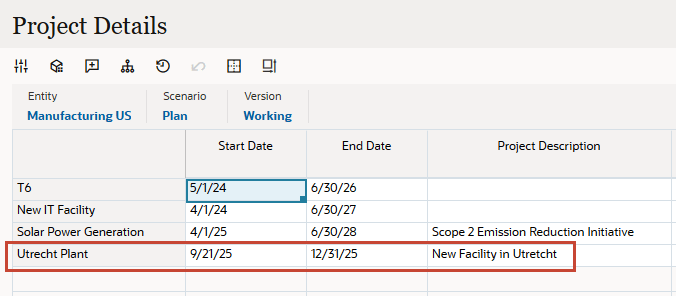

Para planejar Ativos de Capital com Projetos de Capital, você cria dois (2) Projetos de Capital para facilitar as duas (2) opções.

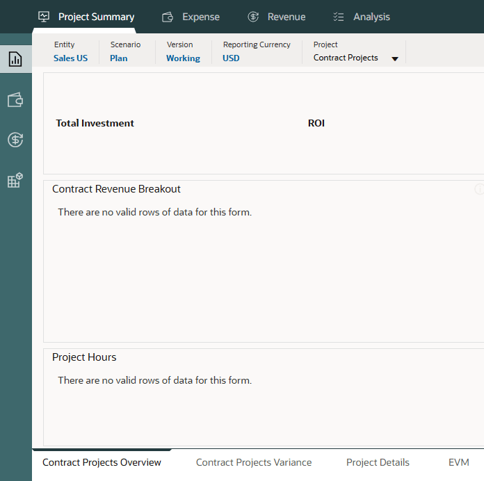

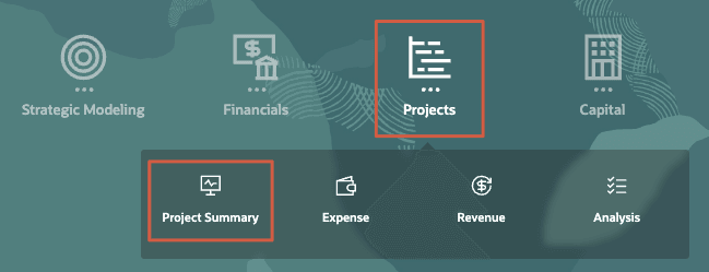

- Na home page, clique em Projetos e, em seguida, em Resumo do Projeto.
O painel Visão Geral de Projetos de Contratos é exibido.
- No PDV, defina Entidade como Manufacturing US.
O painel exibe dados para o ponto de vista atualizado.

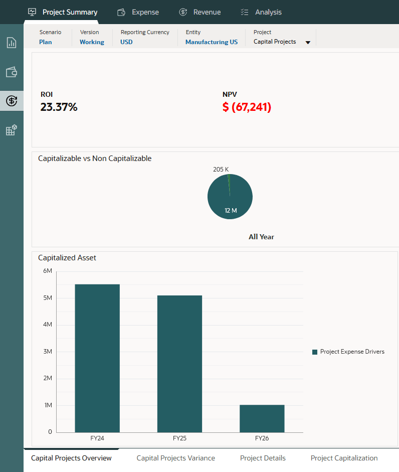

- Nas guias verticais à esquerda, clique em
(Capital).
O painel Visão Geral de Projetos Capitais é exibido.
- No PDV, para Projeto, verifique se a opção Projetos de Capital está selecionada.
- Nas guias horizontais na parte inferior, clique em Detalhes do Projeto.
Detalhes do Projeto lista os projetos de capital existentes.
- Na grade de dados, clique com o botão direito do mouse na célula de cabeçalho vazia superior esquerda para exibir as opções de menu e selecione Adicionar Projeto.

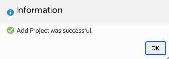

- Em Adicionar Projeto, informe os seguintes detalhes:
Property Valor Informe o Nome do Projeto Usina Utrecht Informar Descrição do Projeto Nova instalação em Utretcht Informar Data Inicial do Projeto 9/21/25 Informar Data Final do Projeto 12/31/25 - Verifique suas entradas e clique em Ok.
- Na mensagem de informações, clique em OK.
O projeto é listado no formulário.

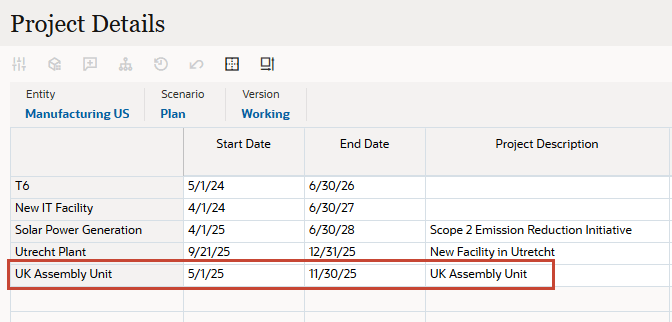

- Adicione outro projeto. Na grade de dados, clique com o botão direito do mouse na célula de cabeçalho vazia superior esquerda para exibir as opções de menu e selecione Adicionar Projeto.
- Na próxima linha, clique com o botão direito do mouse e selecione Adicionar Projeto.

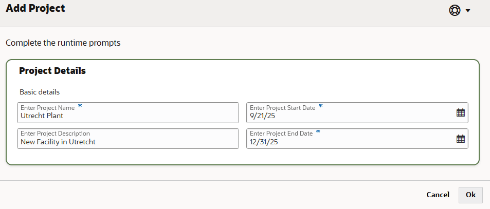

Property Valor Informe o Nome do Projeto Unidade de montagem do Reino Unido Informar Descrição do Projeto Unidade de montagem do Reino Unido Informar Data Inicial do Projeto 5/1/25 Informar Data Final do Projeto 11/30/25 - Verifique suas entradas e clique em Ok.
O projeto adicionado é listado no formulário.

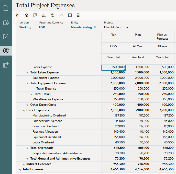

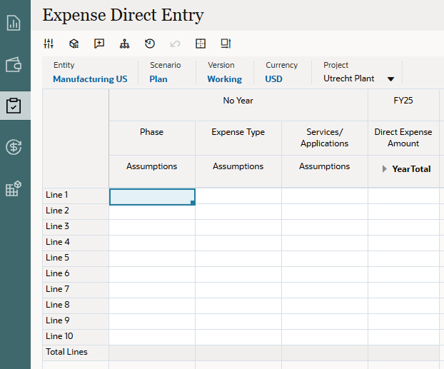

- Nas opções de navegação na parte superior da página, clique em Despesa.
- Em Expense Overview, para Project no PDV, selecione Utrecht Plant.

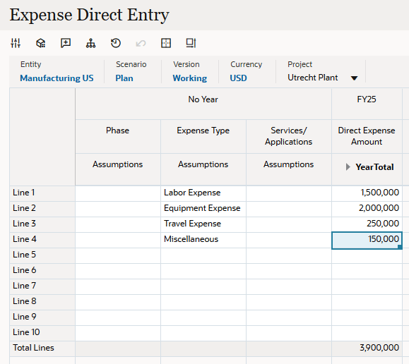

(Entrada Direta). - Na Entrada Direta de Despesas, para Projeto no PDV, verifique se a opção Utrecht Plant está selecionada.
- Na área da grade, selecione ou informe os seguintes pressupostos e valores de despesa:
Premissas do Tipo de Despesa Valor da Despesa Direta
Total do AnoLinha 1 Despesa de Mão de Obra 1,500,000 Linha 2 Despesa de Equipamento 2,000,000 Linha 3 Despesa de Viagem 250,000 Linha 4 Despesas Diversas 150,000 - Verifique suas entradas e clique em Salvar.
Os dados são salvos no aplicativo.

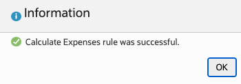

- Na grade de dados, clique com o botão direito do mouse na célula de cabeçalho vazia superior esquerda para exibir as opções de menu e selecione Calcular Despesas.
O cálculo leva um momento para ser concluído.
(Verificar Despesa do Projeto). - Nas guias horizontais na parte inferior, clique em Despesa do Projeto.
- Revise o resumo das despesas do projeto da Usina de Utrecht.

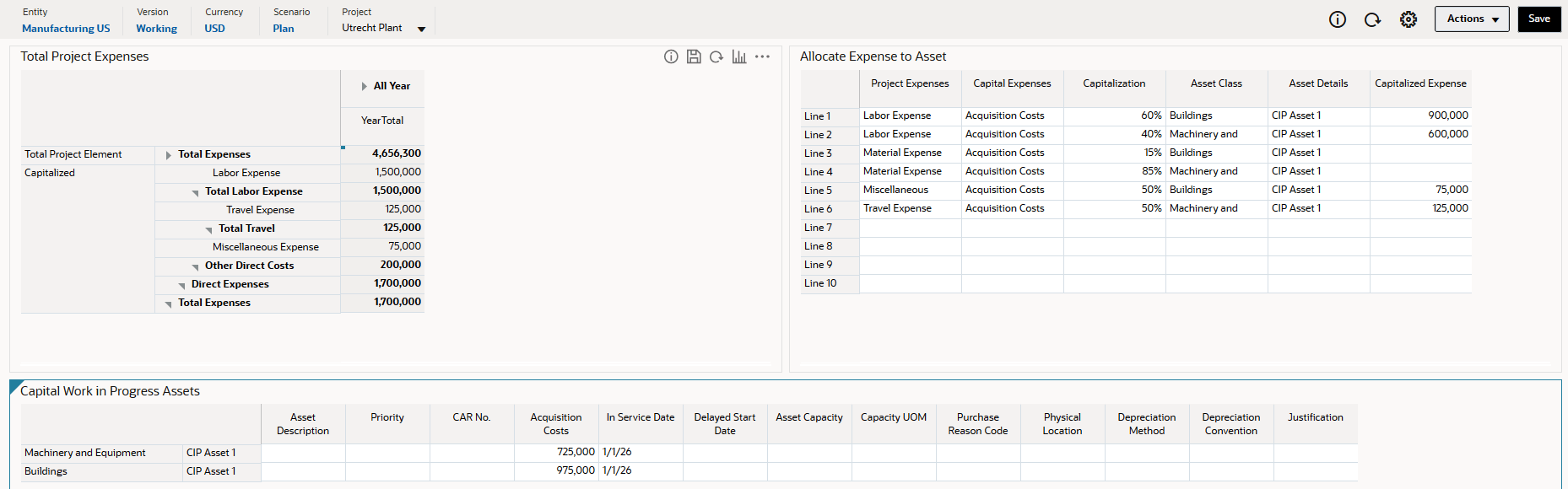

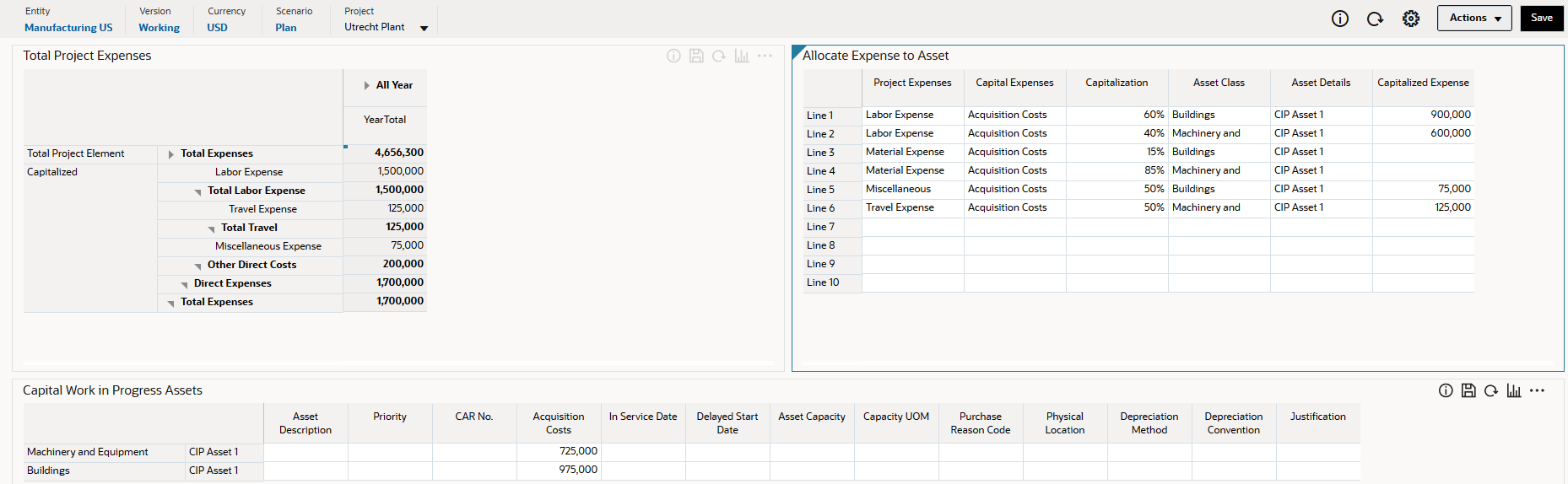

- Revise o painel Capitalização do Projeto.
- Em Total de Despesas do Projeto, expanda os membros para exibir despesas detalhadas.

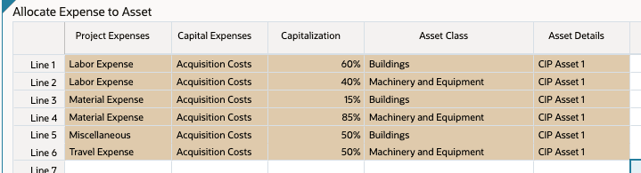

- Em Alocar Despesa ao Ativo, observe que o formulário é editável. Você pode selecionar uma despesa de projeto que deseja capitalizar e, em seguida, selecionar a conta de despesa de capital correspondente. Selecione também a classe de ativo na qual você planeja que a despesa seja capitalizada.
- O formulário Ativos de Trabalho em Andamento do Capital é atualizado com os projetos capitalizados. Você pode adicionar detalhes para cada ativo capitalizado e especificar a data de serviço planejada, que impulsiona a depreciação e outros cálculos de despesa.
- Em Alocar Despesa ao Ativo, selecione ou informe os seguintes detalhes:
Despesas de Projeto Despesas de Capital Uso de maiúsc./minúsc. Classe do Ativo Detalhes do Ativo Linha 1 Despesa de Mão de Obra Custos de Aquisição 60% Edifícios Ativo CIP 1 Linha 2 Despesa de Mão de Obra Custos de Aquisição 40% Maquinário e Equipamento Ativo CIP 1 Linha 3 Despesa de Material Custos de Aquisição 15% Edifícios Ativo CIP 1 Linha 4 Despesa de Material Custos de Aquisição 85% Maquinário e Equipamento Ativo CIP 1 Linha 5 Despesas Diversas Custos de Aquisição 50% Edifícios Ativo CIP 1 Linha 6 Despesa de Viagem Custos de Aquisição 50% Maquinário e Equipamento Ativo CIP 1
Nesta etapa, você aloca despesas do projeto, parcial ou totalmente, a várias classes de ativos. Por exemplo, a despesa de mão de obra é distribuída entre duas classes de ativos para alocar totalmente os custos de aquisição: 60% para Edifícios e 40% para Máquinas e Equipamentos. No caso de despesas de viagem, uma alocação parcial de 50% é definida para Máquinas e Equipamentos.
- Verifique suas seleções e clique no ícone Salvar (
) do formulário.

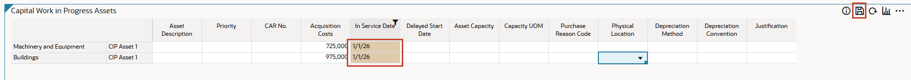

Depois de salvar, o formulário Capital Work in Progress Assets agora inclui os dois (2) novos ativos: Maquinaria e Equipamento e Edifícios. Os Custos de Aquisição são baseados no valor alocado para esses ativos.
- Para ambos os ativos no form Ativos do Capital Work in Progress, informe uma Data em Serviço planejada:
Ativo Data em Serviço Maquinário e Equipamento 1/1/26 Edifícios 1/1/26
Os dados no form Ativos do Capital Work in Progress são do módulo Capital. A Data em Serviço refere-se ao momento em que um ativo é colocado em uso pela primeira vez e incluído nos cálculos de ativos de capital. A Data de entrada em serviço também determina o ponto em que um ativo está pronto para uso e a depreciação no ativo começa.

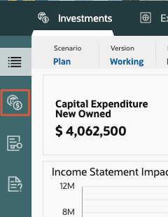

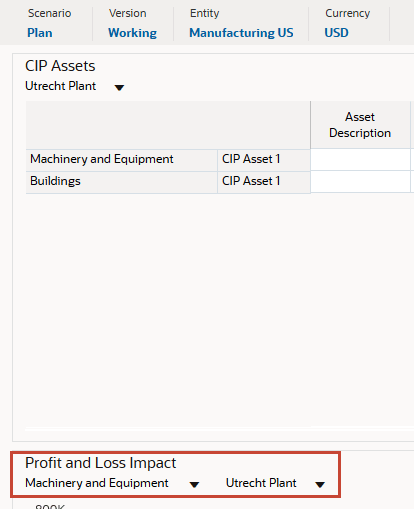

- Na home page, clique em Capital e depois em Investimentos.
(New Asset Planning).
- Nas guias horizontais na parte inferior, clique em Novos Ativos do Projects.

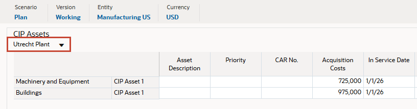

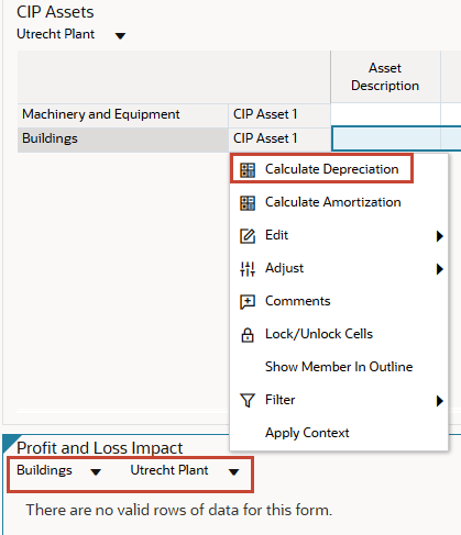

- Em Ativos CIP, verifique se a opção Utrecht Plant está selecionada no menu suspenso.
- Na grade Ativos CIP, verifique os dois (2) ativos de Capital em Andamento exibidos no formulário.

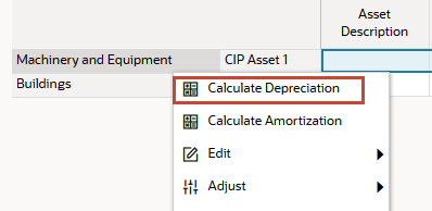

- Na grade, clique com o botão direito do mouse em Máquinas e Equipamentos e selecione Calcular Depreciação.

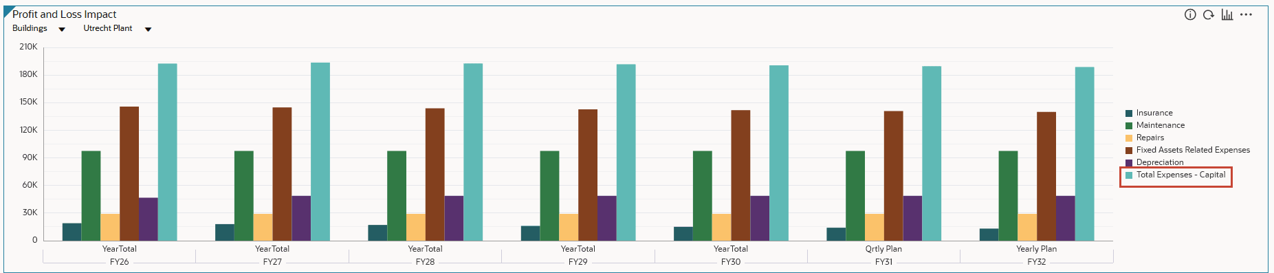

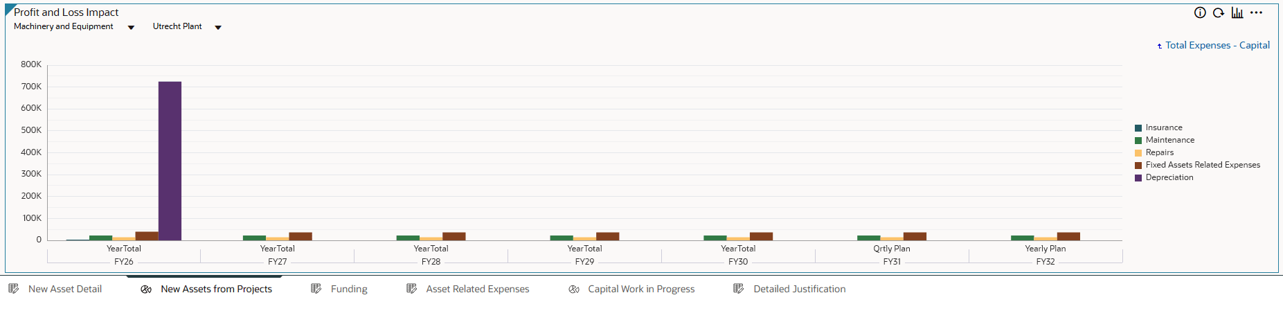

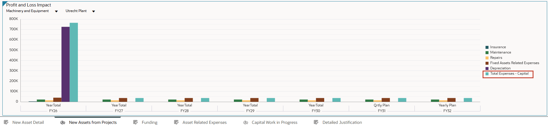

- Na seção Impacto de Lucros e Perdas da página, selecione Machinery and Equipment e Utrecht Plant.
- Na legenda do gráfico, clique em Despesas Totais - Capital.
Você pode exibir o impacto de lucros e perdas da depreciação e de outras despesas da classe de ativo e do projeto selecionados no gráfico do formulário.

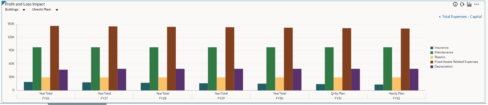

- Depois de revisar o gráfico Impacto de Lucros e Perdas, selecione o seguinte em suas listas drop-down:
- Edifícios como a Classe do Ativo
- Utrecht Plant como o Projeto
- Na grade Ativos CIP, clique com o botão direito do mouse em Prédios e selecione Calcular Depreciação.
- Na legenda do gráfico de Lucros e Perdas, clique em Despesas Totais - Capital.
É possível revisar o impacto de lucros e perdas da depreciação e de outras despesas da classe de ativo e do projeto selecionados no painel Impacto de lucros e perdas.

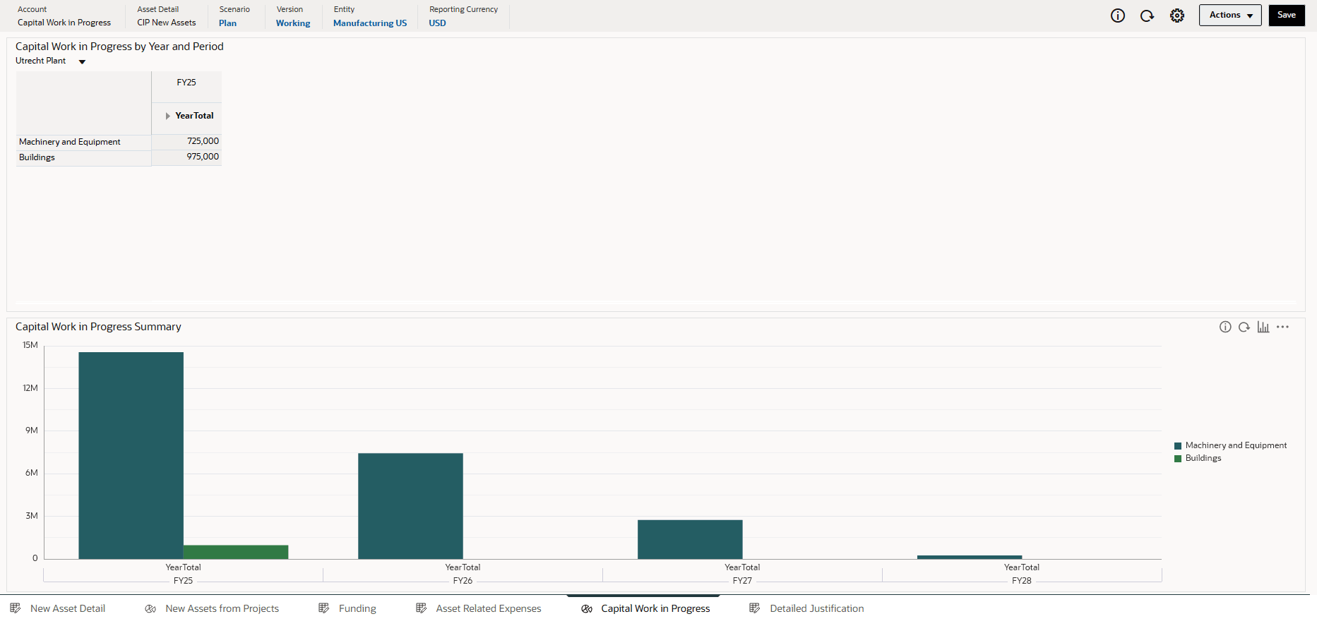

- Nas guias horizontais na parte inferior, clique em Trabalho de Capital em Andamento.
- No Capital Work in Progress, revise o painel para obter informações sobre projetos capitalizados.
Você pode clicar nos nomes de membros na legenda do gráfico para fazer drill-down para dados mais detalhados.

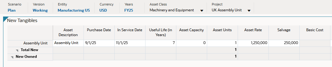

Adicionando Ativos a um Projeto de Capital
- Nas guias horizontais na parte inferior, clique em Detalhes do Novo Ativo.
- No PDV, selecione o seguinte:
- Machinery and Equipment como a Classe de Ativos
- Unidade de Montagem do Reino Unido como Projeto

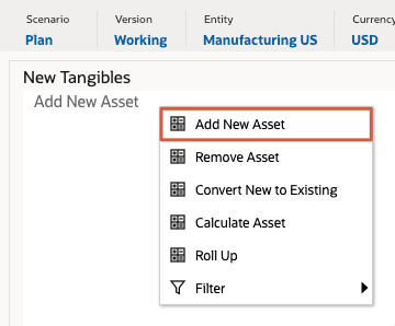

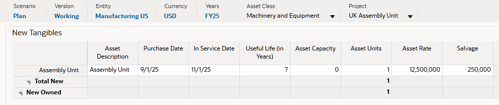

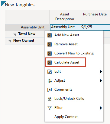

- No espaço em branco da grade, clique com o botão direito e selecione Adicionar Novo Ativo.

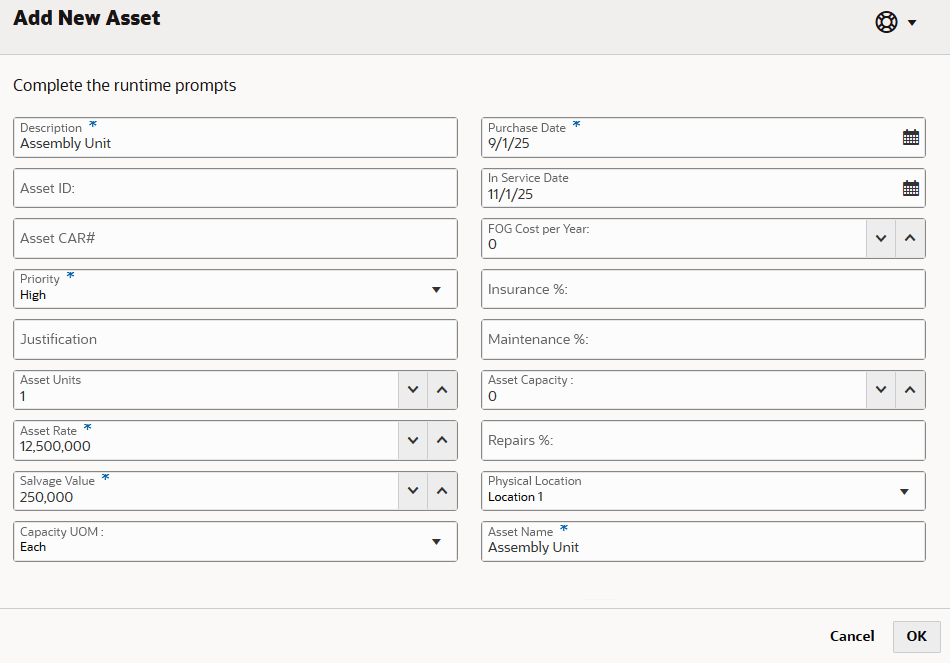

- Em Adicionar Novo Ativo, selecione ou informe os seguintes detalhes do ativo:
Detalhe Valor Descrição Unidade de montagem Prioridade High Unidades do Ativo 1 Taxa de Ativos 12,500,000 Valor de Sucata 250,000 UDM da Capacidade Cada Data da Compra 9/1/2,025 Data em Serviço 11/1/2,025 Local Físico Local 1 Nome do Ativo Unidade de montagem - Verifique suas seleções e clique em OK.
O ativo é exibido no formulário.

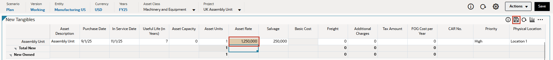

É possível modificar os detalhes do ativo diretamente no formulário.
- Para a Unidade de Montagem, modifique a Taxa do Ativo. Defina o valor como 1,250,000 e clique no ícone Salvar (
) do formulário.

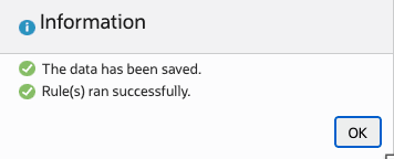

- Na área superior direita do painel, clique em Salvar.
Os dados atualizados são salvos.

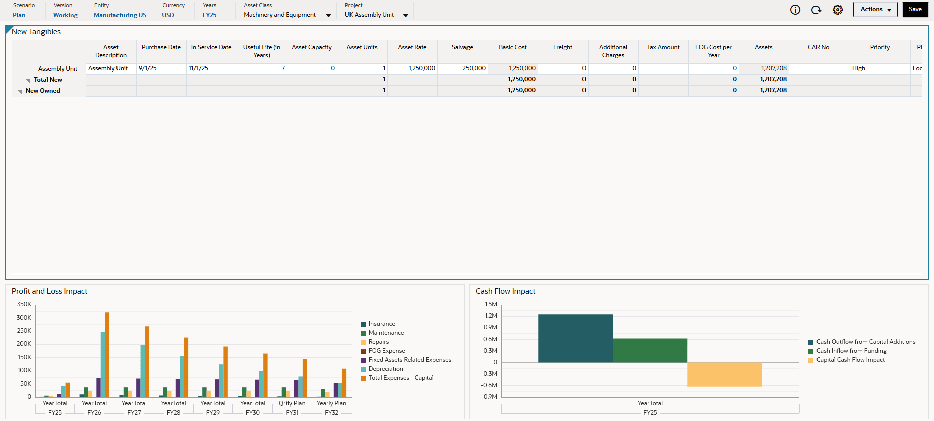

- Na grade, clique com o botão direito do mouse em Unidade de Montagem e selecione Calcular Ativo.
Os gráficos Impacto de Lucros e Perdas e Impacto do Fluxo de Caixa são atualizados no painel.
A execução de Calcular Ativo executa cálculos para custo do ativo, depreciação, fluxo de caixa e outras despesas relacionadas ao ativo com base nas premissas. Você pode fazer drill-down para revisar como as despesas do ativo afetam vários anos ou como isso afeta o fluxo de caixa.

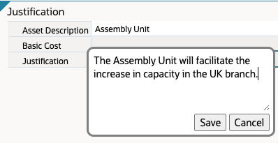

Adicionando Justificativa e Anexos
- Nas guias horizontais na parte inferior, clique em Justificativa Detalhada.
- Defina o PDV para o seguinte:

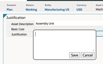

- Em Justificativa, clique na célula ao lado do campo Justificativa.
Uma caixa de diálogo é exibida.

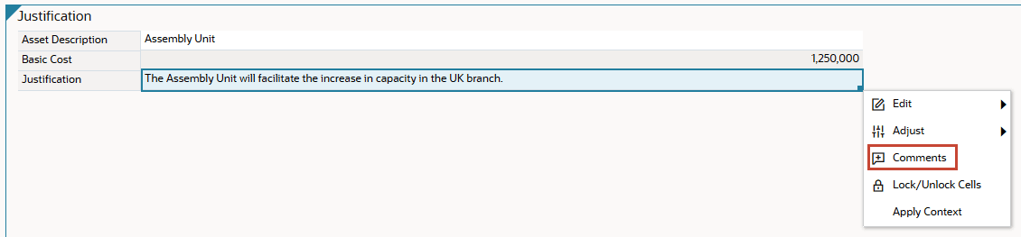

- Na caixa de diálogo Justificação, informe A Unidade de Montagem facilitará o aumento da capacidade na ramificação do Reino Unido. e clique em Salvar.

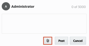

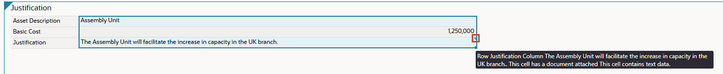

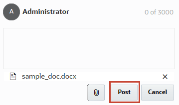

- Clique com o botão direito do mouse na célula de entrada de dados para Justificação e selecione Comentários.
- Na caixa de diálogo, clique em
(Adicionar Anexos).
- Navegue até o local onde você salvou sample_doc.docx localmente e selecione-o e abra-o.
- Na caixa de diálogo, clique em Lançar.
- Quando o arquivo for listado na caixa de diálogo, clique em Cancelar.
Uma dica visual (triângulo) é exibida no canto superior direito para identificar que a célula inclui um comentário ou anexo.

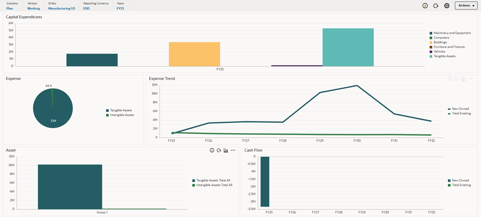

- Nas opções de navegação na parte superior da página, clique em Análise.
- No Resumo de Despesas de Capital, verifique o PDV e revise o Dispêndio de Capital no painel.
- Navegue pelas guias horizontais Resumo de Despesas e Resumo de Ativos. Altere o PDV conforme necessário para revisar e atualizar o conteúdo do painel.
