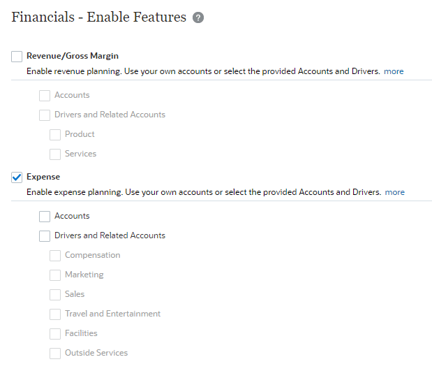

  • Você deve ativar o planejamento de Despesas.

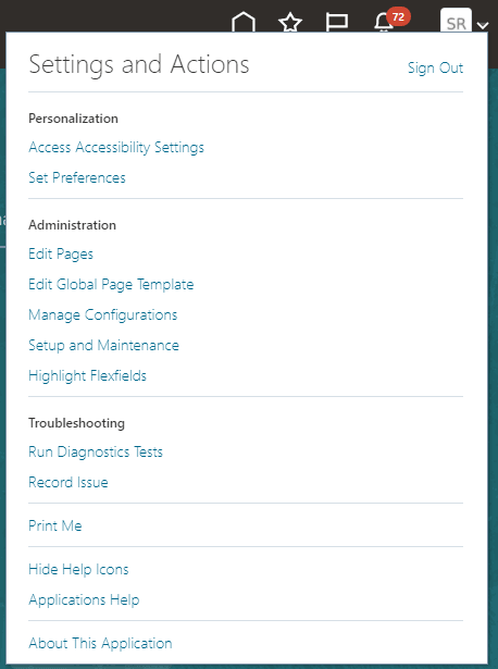

  1. No Oracle ERP Cloud, no canto superior direito, clique na seta para exibir Configurações e Ações.
    Definições e Ações
  2. Clique em Configuração e Manutenção.

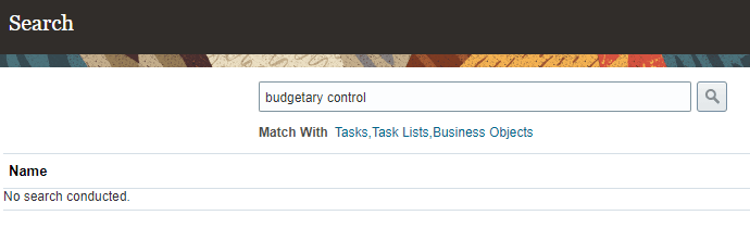

  4. Em Tarefas, clique em Pesquisar.
    Pesquisar
  5. Na caixa Pesquisar, digite controle orçamentário e clique em Pesquisar (Pesquisar).
    Pesquisando controle orçamentário ativado
  6. Na lista, clique em Razão Ativado pelo Controle Orçamentário.

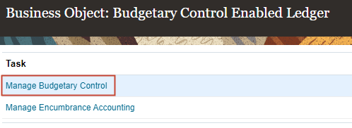

  7. No Razão Ativado pelo Controle Orçamentário, clique em Gerenciar Controle Orçamentário.

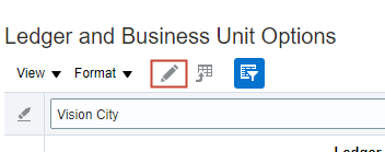

  8. Em Gerenciar Controle Orçamentário e Contabilidade de Empenho, em Opções de Razão e Unidade de Negócio, procure o razão e clique em Editar (Editar).
    Neste exemplo, o razão Vision City será editado.
    Exemplo

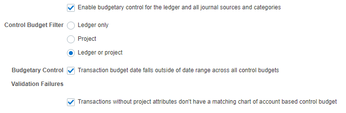

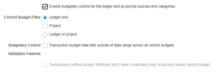

  9. Em Editar Controle Orçamentário e Contabilidade de Empenho, selecione Ativar controle orçamentário para o razão e todas as origens e categorias de lançamento.
    Depois de selecionar essa opção, a página será atualizada.
    Opções após ativar
    Você ativa o controle orçamentário para razões, unidades de negócio atribuídas a um razão, projetos, tipos de transação e origens e categorias de lançamento. As opções selecionadas podem ter implicações críticas na forma como o Oracle Fusion Budgetary Control lida com suas transações.
    Ao ativar o controle orçamentário, você deve considerar estas opções:
    • Filtro de Orçamento de Controle
    • Falha no Controle Orçamentário para Datas de Orçamento Fora do Intervalo de Datas de Orçamento Válido
    • Regra de Data Padrão
  10. Para Filtro de Orçamento de Controle, selecione Razão ou Projeto.
  11. Para Controle Orçamentário, selecione A data de orçamento da transação está fora do intervalo de datas de todos os orçamentos de controle.
  12. Para Falhas de Validação, selecione Transações sem atributos de projeto não têm um plano de contas correspondente com base no orçamento do controle.
  13. Verifique suas seleções.

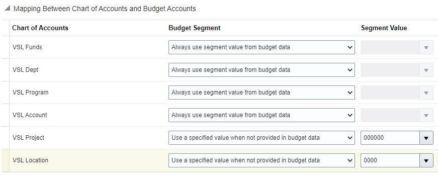

  14. Em Mapeamento Entre Plano de Contas e Contas de Orçamento, defina valores padrão para dimensões do plano de contas.
    Veja a seguir um exemplo:
    Valores do segmento de COA

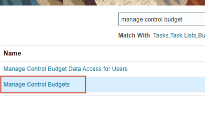

  1. Na caixa Pesquisar, digite gerenciar orçamento de controle e clique em Pesquisar (Pesquisar).
    Procurando orçamento de controle de gerenciamento ativado
  2. Na lista, clique em Gerenciar Orçamentos de Controle.
    Selecionar Gerenciar Orçamento de Controle

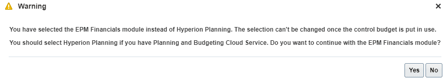

  7. Para o Tipo de Orçamento de Origem, certifique-se de selecionar o módulo do EPM Financials.
  8. Quando solicitado, clique em Sim.
    Uma vez selecionado, não é possível alterar o tipo de orçamento de origem.

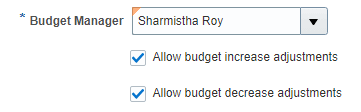

  12. Atribua um Gerente de Orçamento.
    Neste exemplo, o Gerente de Orçamento também tem acesso de Administrador de Serviço.
    Dica:
    Anote este usuário. Você usará o mesmo usuário para configurar conexões do EPM posteriormente.

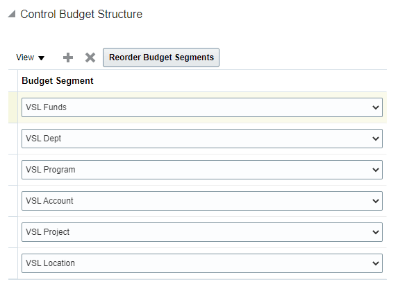

  13. Selecione segmentos do plano de contas para a Estrutura do Orçamento de Controle.
    Segmentos

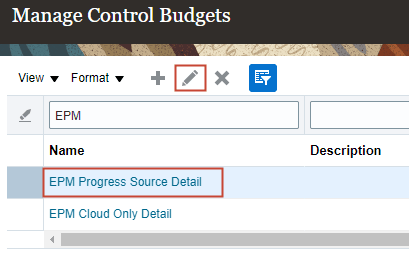

  15. Em Gerenciar Orçamentos de Controle, acima do campo de nome, pesquise seu orçamento de controle.
  16. Nos resultados da pesquisa, selecione a linha do orçamento de controle e clique em Editar (Editar.)
    Editar Orçamento de Controle

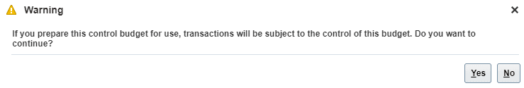

  17. Em Editar Orçamento de Controle, clique em Ação e selecione Preparar para Uso.
    Preparar para uso
  18. Na mensagem de advertência, clique em Sim.
    Mensagem de advertência
  19. Na mensagem de confirmação, clique em OK.
    Mensagem de confirmação
  20. Para atualizar o status em Gerenciar Orçamentos de Controle, acima do campo de nome, pesquise seu orçamento de controle.
  21. Nos resultados da pesquisa, verifique se o status do orçamento de controle é exibido como Em Uso, selecione a linha do orçamento de controle e clique em Editar (Editar.)

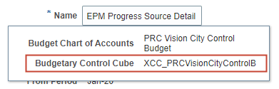

  22. Em Editar Orçamento de Controle, passe o cursor do mouse sobre o nome. Anote o nome do Cubo de Controle Orçamentário. Você precisará disso posteriormente ao configurar a integração de dados.

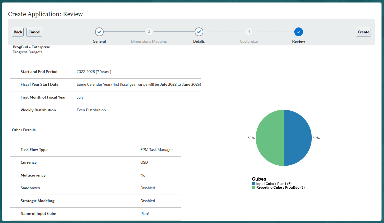

Criando a Aplicação
Nesta seção, você cria um aplicativo Planning baseado em Módulo no Oracle EPM Enterprise Cloud.

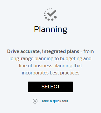

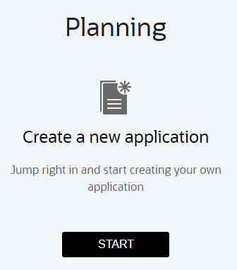

  1. No Oracle EPM Cloud, em Planning, clique em SELECT.
    Selecionar Planejamento
  2. Em Criar um novo aplicativo, clique em INICIAR.

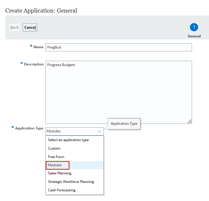

  3. Nas propriedades Gerais, informe um Nome e uma Descrição e selecione Módulos como o Tipo de Aplicativo.
    Property Valor
    Nome ProgBud
    Descrição Orçamentos em Andamento
    Tipo de Aplicativo Módulos
    Propriedades gerais
  4. Clique em Próximo.

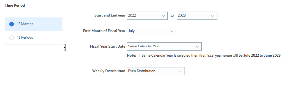

  5. Selecione as propriedades do Período.
    Neste exemplo, o período padrão, 12 Meses, é selecionado, juntamente com as seguintes propriedades:
    Property Valor
    Ano de Início e Ano de Término 2022 e 2028
    Primeiro Mês do Ano Fiscal Julho
    Data de Início do Ano Fiscal Mesmo Ano do Calendário
    Distribuição Semanal Distribuição Uniforme
    Período
    Observação:
    Somente os planejamentos mensal, trimestral e anual são permitidos. Os calendários de 12 meses e 13 períodos são aceitos. O planejamento semanal não é permitido.

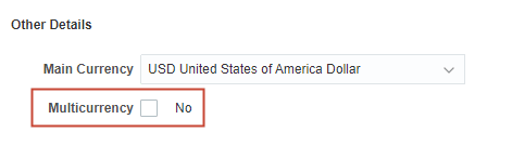

  6. Para configurações de Moeda, certifique-se de limpar a caixa de seleção para Várias Moedas.
    Definições de moeda
    Observação:
    As Revisões de Orçamento exigem que o aplicativo seja em moeda única.
  7. Aceite todas as outras seleções padrão e clique em Próximo.

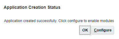

  8. Verifique as propriedades do aplicativo selecionadas e clique em Criar.
    Definições do Aplicativo

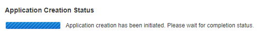

    O status de criação do aplicativo leva um momento para ser concluído.
    Processo de criação do aplicativo
    Quando o processo de criação do aplicativo é concluído, uma mensagem informativa é exibida.
    Você pode clicar em OK para prosseguir para a home page ou em Configurar para prosseguir para a página Configurar para módulos.
    Mensagem informativa
  9. Clique em OK.

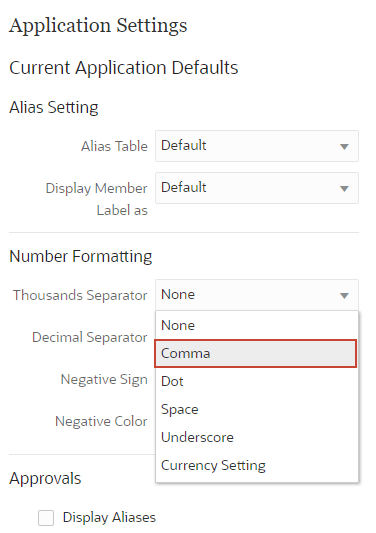

  1. Clique em Navegador (Navegador) e, em Aplicativo, clique em Definições.
    Vá para Definições do Aplicativo
  2. Em Configurações do Aplicativo, em Formatação de Número, defina o Separador de Milhares como Vírgula.
    Separador de Milhar

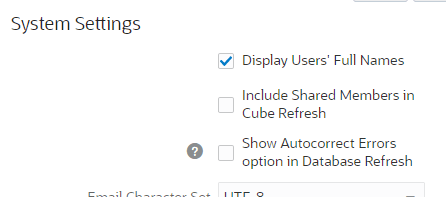

  3. Em Configurações do Sistema, selecione Exibir Nomes Completos dos Usuários.
  4. Clique em Salvar.
  5. Na mensagem de informações, clique em OK.

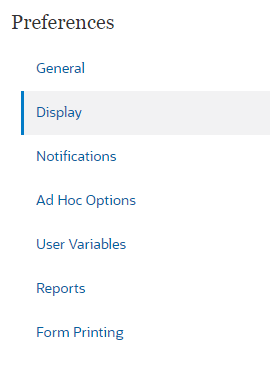

Configuração de Preferências do Usuário
  1. Clique em Navegador (Navegador) e, em Ferramentas, clique em Preferências do Usuário.
  2. À esquerda, clique em Exibir.
    Exibição

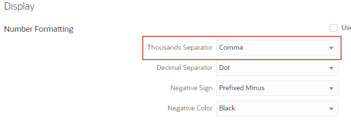

  3. Em Exibição, em Formatação de Número, verifique se o Separador de Milhares está definido como Vírgula.
    Separador de Milhar

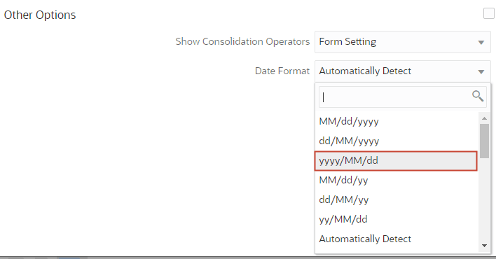

  4. Em Outras Opções, para Formato de Data, selecione yyyy/MM/dd.
    Observação:
    Defina o formato de data como yyyy/MM/dd.
    Formato de data
  5. Clique em Salvar.
  6. Na mensagem de informações, clique em OK.

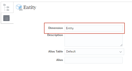

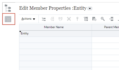

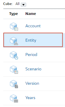

  4. Na lista de dimensões, clique em Entidade.
    Entidade
  5. Clique na guia vertical Editar Propriedades de Dimensão (Editar Propriedades da Dimensão).
    Ir para Editar Propriedades do Membro

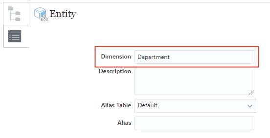

  6. Renomeie a Entidade como Departamento.
    Renomeando Entidade
    Renomeado para Departamento
  7. Clique em Pronto.
  8. Verifique se o Departamento agora está listado como uma dimensão.
    Departamento

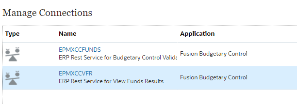

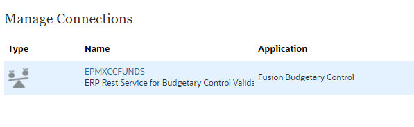

  • Um novo tipo de Conexão, Fusion Budgetary Control, foi adicionado às Conexões.

Nesta seção, você ativa o Planejamento de Despesas (Despesas) e as Revisões de Orçamento no Financials. Você pode, opcionalmente, habilitar outros recursos financeiros ao passar pelas etapas desta seção ou posteriormente.
  1. Nos cartões na parte superior, clique em Configurar.
    Configurar cartão

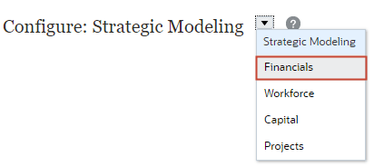

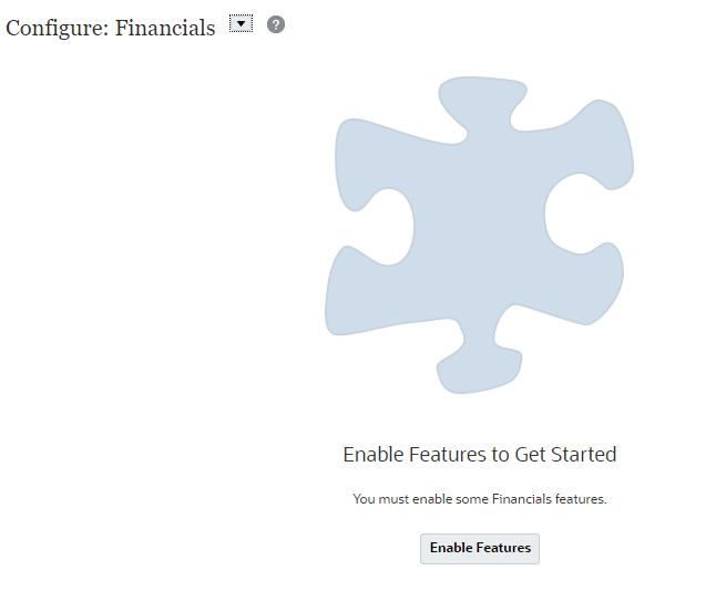

  2. Na página Configurar, selecione Finanças na lista suspensa.
    Página Configurar
    A página Configurar para Finanças é exibida.
    Configurar página do Financials
  3. Na página Configurar para Finanças, clique em Ativar Recursos.
  4. Em Habilitar Recursos, selecione Despesa.
    Atenção:
    Você deve usar seu próprio Plano de Contas no EPM Planning Financials em vez do plano de contas fornecido.
    Saiba mais nestes tutoriais: Configurando o Financials para Inserir Seu Próprio Plano de Contas no Planning e Aproveitando o Planejamento de Melhores Práticas no Financials usando seu COA.
    Selecionar Despesa

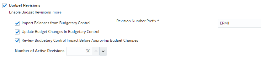

  5. Role para baixo e selecione Revisões de Orçamento. Com o Controle Orçamentário ativado, selecione as opções adicionais necessárias.
    • Importar Saldos do Controle Orçamentário — Permite a integração da contabilidade de empenho, permitindo que você rastreie o saldo de empenho. Cria um Membro da dimensão Cenário chamado OEP_Consumed, bem como tendências associadas para revisão de orçamentos. Você pode usar essa opção para importar qualquer empenho, obrigação ou saldo de compromisso do Controle Orçamentário para o EPM Planning Financials.
    • Atualizar Alterações Orçamentárias no Controle Orçamentário — Ativa a Reserva dos Fundos para o Controle Orçamentário para atualizar os saldos orçamentários e os fundos disponíveis no Controle Orçamentário do EPM Planning Financials.
    • Revisar o Impacto no Controle Orçamentário Antes de Aprovar as Alterações do Orçamento — Ativa a Verificação dos Fundos para o Controle Orçamentário no EPM Planning Financials antes que um orçamento seja aprovado.
    • Número de revisões ativas—Especifique o número de revisões de orçamento ativas que você pode ter, até 30 revisões ativas. (Esse número também é limitado pelo número total de membros na dimensão Versão.) Observe que quando você reserva fundos, a revisão é desmarcada para que o EPM Planning Financials possa reutilizá-la. Você poderá alterar esse número mais tarde caso precise aumentá-lo ou diminuí-lo.
    • Prefixo de número de revisão — Especifique um prefixo a ser adicionado aos números de revisão gerados pelo sistema. Este número da revisão é o identificador exclusivo da revisão no Controle Orçamentário.
    Opções de revisão de orçamento

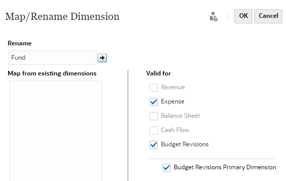

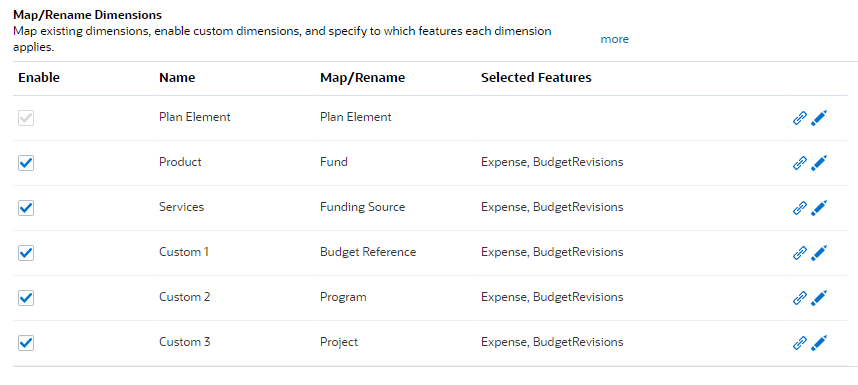

  6. Role para baixo até Mapear/Renomear dimensões, ative dimensões personalizadas, associe-as a um recurso e defina uma das dimensões como a dimensão principal para exibição, juntamente com a dimensão Entidade, em formulários.
    Dimensão Personalizada Principal
    Observação:
    Ao ativar as Revisões de Orçamento:
    • Associe as dimensões personalizadas aos recursos do Financials. Selecione o botão de edição ao lado da dimensão personalizada e selecione Revisão do Orçamento.
    • Selecione a Dimensão Principal de Revisões do Orçamento para uma das dimensões personalizadas a fim de torná-la a dimensão principal para exibição, juntamente com a dimensão Entidade, em formulários.
      • Somente uma dimensão pode ser selecionada como a dimensão primária.
      • A dimensão selecionada aparece nas linhas, e não na página em formulários.
      • Se você não selecionar uma dimensão primária, todas as dimensões serão mostradas na página em formulários.
      • Se você selecionar uma dimensão primária e, em seguida, selecionar outra dimensão primária, a primeira seleção será anulada.
    • Não renomeie a dimensão de Elemento do Plano.
Dimensões personalizadas

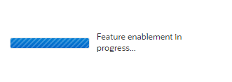

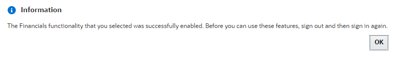

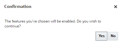

  • No canto superior direito, clique em Ativar.
  • Na mensagem de confirmação, clique em Sim.
    O processo de capacitação leva um momento para ser concluído.
    Processo de capacitação
  • Na mensagem de informações, clique em OK.
  • Efetue sign-out e acesse novamente o Planning.

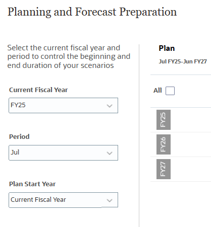

    Definindo o Cronograma e a Granularidade dos Planos

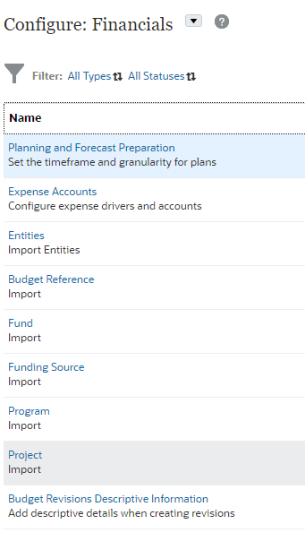

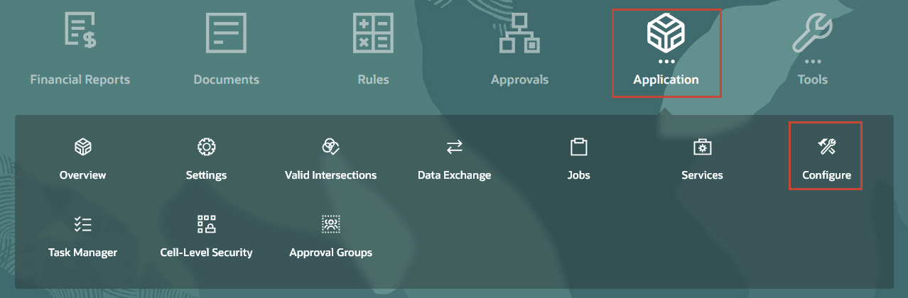

    1. Na home page, clique em Aplicativo e em Configurar.
      Configuração do Aplicativo
      Página Configurar
    3. Clique em Preparação de Planejamento e Previsão.
    4. À esquerda, selecione o Ano Fiscal Atual, o Período e o Ano Inicial do Plano do plano.
      Duração
    5. À direita, selecione a frequência de planejamento.
      Neste exemplo, todos os 4 (quatro) anos são definidos como Mensal.
      Frequência de Planejamento

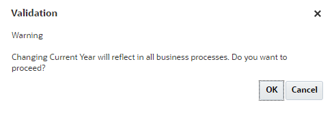

    6. Clique em Salvar.
    7. Na mensagem de validação, clique em OK.
      Mensagem de validação
    8. Clique em Fechar.

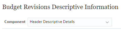

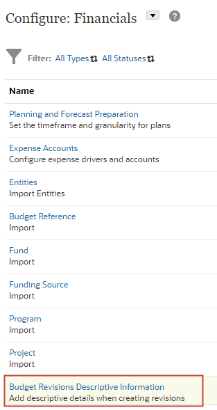

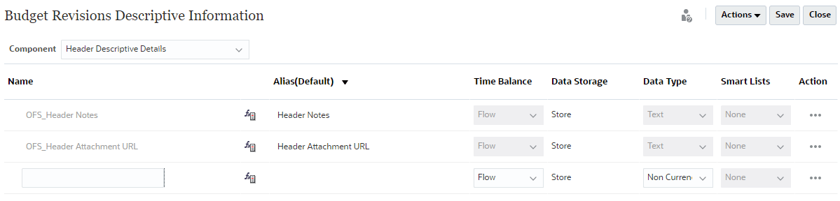

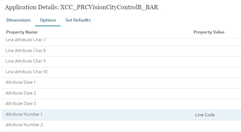

    Configurando Informações Descritivas de Revisões do Orçamento (Opcional)

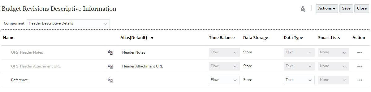

    No EPM Planning Financials, você usa Informações Descritivas de Revisões do Orçamento para criar campos personalizados para Revisões do Orçamento. Esses campos são adicionados aos formulários Revisões de Orçamento para que os usuários possam adicionar mais detalhes para revisões. A adição de metadados usando essa tarefa de configuração assegura que os membros sejam adicionados ao local correto na hierarquia da dimensão de Conta.
    No Oracle ERP Cloud, você adiciona Atributos de Revisão de Orçamento na tarefa Gerenciar Flexfield Descritivo. Consulte a seção Adicionando Atributos de Revisão de Orçamento na documentação do Oracle Financials Cloud.
    Nesta seção, você configura Informações Descritivas de Revisões de Orçamento no EPM Planning Financials.
    Observação:
    Essa tarefa pode ser opcional na sua instância de produção.
    1. Na Página Configurar para Finanças, clique em Informações Descritivas de Revisões de Orçamento.
      Informações Descritivas das Revisões de Orçamento
    2. Na caixa de diálogo Informações Descritivas de Revisões de Orçamento, verifique se o Componente está definido como Detalhes Descritivos do Cabeçalho.
      Componente
    3. Clique em Ações e selecione Adicionar.
      Adicionando informações descritivas
      Uma nova linha será adicionada à caixa de diálogo.
      Nova linha
    4. Informe um nome de membro e defina as propriedades do membro.
      Neste exemplo, Referência é adicionada. Posteriormente, ele será mapeado como um atributo.
      Reference

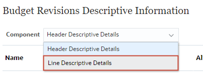

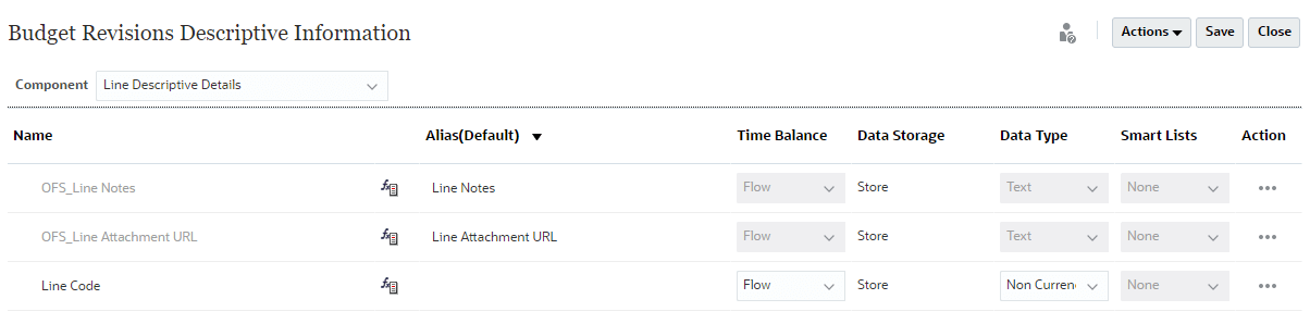

    7. Na lista suspensa Componente, selecione Detalhes Descritivos da Linha.
      Componente
    8. Clique em Ações e selecione Adicionar.
    9. Na linha adicionada, informe um nome de membro e defina as propriedades do membro.
      Neste exemplo, Código da Linha é adicionado.
      Membro da linha
    10. Clique em Salvar.
    11. Na mensagem de informações, clique em OK.
    12. Clique em Fechar.

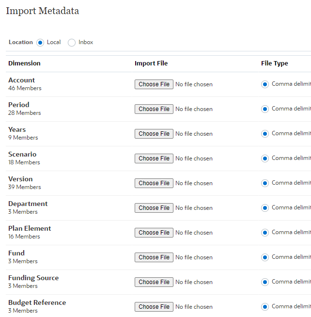

    Importação de Metadados
    Os membros da dimensão devem corresponder entre o EPM Planning Financials e o Oracle ERP Cloud Budgetary Control. Você deve usar seu próprio Plano de Contas no EPM Planning Financials em vez do plano de contas fornecido.
    Saiba mais a partir destes tutoriais: Configurando Finanças para Inserir Seu Próprio Plano de Contas no Planning e Aproveitando o Planejamento de Melhores Práticas no Financials usando seu COA.
    Nesta seção, você importa membros de dimensão para o EPM Planning Financials.
    1. Clique em Navegador (Navegador) e, em Aplicativo, clique em Visão Geral.
      Ir para Visão Geral
    2. Clique em Dimensões.
      Dimensões
    3. À direita, clique em Importar.
      Importar

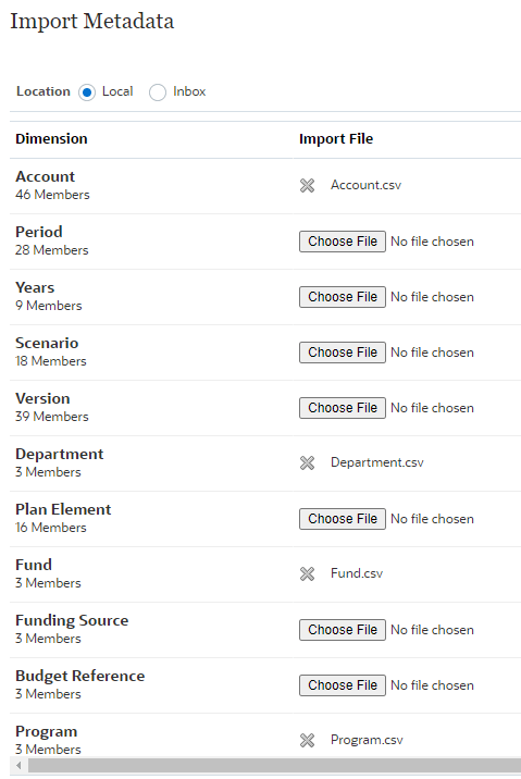

    4. Clique em Criar.
    5. Para cada um dos seus arquivos de metadados, clique em Escolher Arquivo. Em seguida, selecione e abra o arquivo.
      Escolher Arquivo
      Observação:
      Dependendo do seu navegador, o rótulo do botão pode exibir Escolher Arquivo ou Procurar.
      Arquivos de dados anexados
    6. No canto superior direito, clique em Importar.
      Importar
      Atenção:
      Certifique-se de que seus arquivos de metadados sejam válidos antes da importação.
      Para obter mais informações, consulte a seção Importing Metadata na documentação Administering Planning.

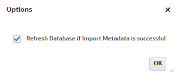

    7. Em Opções, selecione Atualizar Banco de Dados se a Importação de Metadados for bem-sucedida e clique em OK.
      Options
    8. Na mensagem de informações, clique em OK.

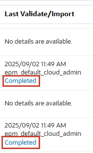

    9. No canto superior direito, clique em Atualizar até que as colunas Última Validação/Importação exibam um status atualizado do job.
      Status do job atualizado
    10. Clique em Concluído para exibir os detalhes do status do job de Importação e Exportação.
    11. Quando terminar de revisar, clique em Fechar.
    12. Em Importar Metadados, clique em Fechar.
    13. Na próxima página Importar Metadados, clique em Fechar.

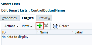

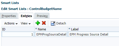

    Adicionando Entradas à Smart List do Nome do Orçamento de Controle
    Quando você ativa Revisões de Orçamento, é criada uma Smart List, Nome do Orçamento do Controle. Nesta seção, você adiciona entradas de Lista Inteligente para definir cada um dos orçamentos do controle que deseja integrar. Isso fornece opções na interface do usuário que permitem que os usuários criem revisões de orçamento para um orçamento de controle específico.
    1. Clique em Navegador (Navegador) e, em Criar e Gerenciar, clique em Smart Lists.
      Ir para Smart Lists
    2. Em Smart Lists, selecione ControlBudgetName e clique em Editar (Editar).
      Smart lists
    3. Em Editar Smart Lists, clique na guia Entradas.
      Entradas
    4. Em Entradas, clique em Somar (Adicionar).
      Adicionando Entradas da Smart List
    5. Na nova linha, informe um nome e um rótulo para um orçamento de controle que você deseja integrar.
      Neste exemplo, uma entrada para o orçamento de controle do ERP Detalhe da Origem do Andamento do EPM é adicionada.
      Nova entrada
      Dica:
      As entradas da Lista Inteligente fornecem opções na interface do usuário que permitem aos usuários criar revisões de orçamento para um orçamento de controle específico.
    6. Se você precisar adicionar mais orçamentos de controle como entradas, repita as etapas de 4 a 5.
    7. Clique em Salvar.

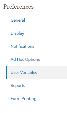

    Atribuindo Valores a Variáveis do Usuário

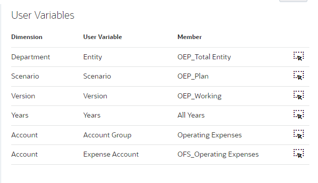

    As variáveis de usuário atuam como filtros em formulários, permitindo que os planejadores se concentrem apenas em determinados membros. Nesta seção, você define valores para variáveis de usuário.

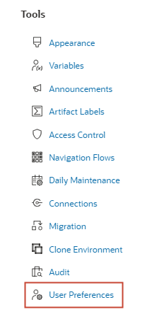

    2. No lado esquerdo, clique em Variáveis do Usuário.
    3. Para cada variável, clique em seu Seletor de Membros (Seletor de Membros) para selecionar um membro como o valor da variável.
      Membros designados
    5. Na mensagem de informação, clique em OK.

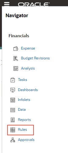

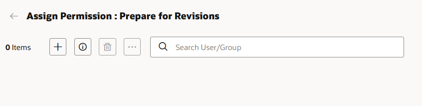

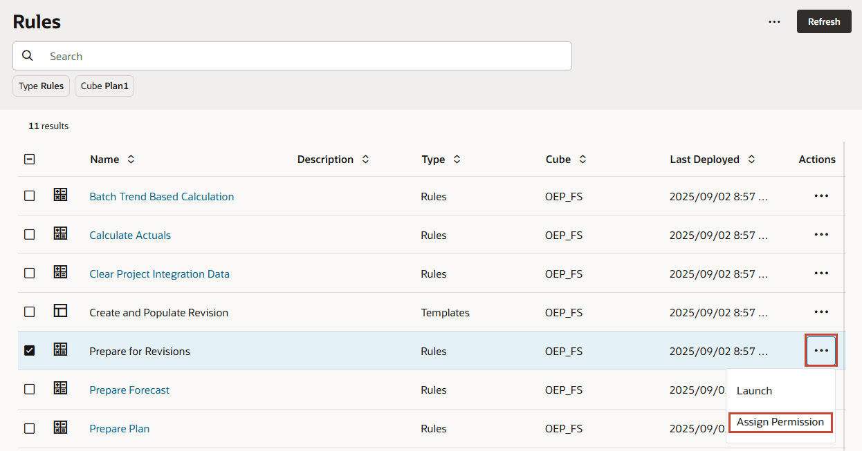

    Atribuindo Permissões no Cartão de Regras
    1. Clique em Navegador (Navegador) e clique em Regras.
      Ir para regras
    2. Para Preparar para Revisões, clique em Permissão (Ações) e selecione Atribuir Permissão.
      Definir Permissão
    3. Clique em + (Adicionar Usuário/Grupo).
    4. Selecione um usuário que você deseja provisionar.
      Dica:
      Você pode atribuir permissões a um grupo na guia Grupos.
    5. Clique em OK.
    6. Clique em Fechar.
    7. Em Permissões, verifique se o usuário selecionado tem a permissão Iniciar atribuída.
      Iniciar permissões
    8. Clique em Salvar.
    9. Clique em Cancelar.

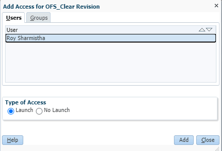

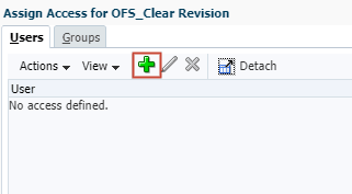

    Atribuindo Permissões na Segurança de Regras
    1. Clique em Navegador (Navegador) e, em Create and Manage, clique em Rules Security.
      Ir para Segurança das Regras

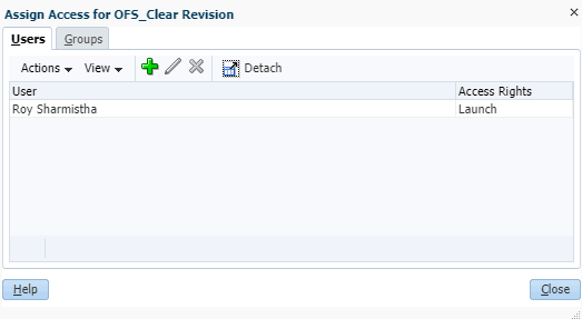

    2. Em Pastas de Regras de Negócios, selecione Limpar Revisão (Revisão OFS_Clear) e clique em Atribuir acesso (Atribuir Acesso).
      Atribuindo acesso
    3. Em Usuários, clique em Adicionar Acesso (Adicionar Acesso).
      Adicionar Acesso
    4. Selecione um usuário e, para Tipo de Acesso, selecione Iniciar.
      Selecionar um usuário e atribuir acesso

    8. Em Atribuir Acesso para a Visão OFS_Clear, verifique se o usuário está listado com direitos de acesso atribuídos.
      Acesso atribuído a um usuário
      Dica:
      Você pode atribuir permissões de Inicialização de regras a Grupos.
    9. Clique em Fechar.
    10. Execute as etapas de 2 a 9 para atribuir permissões de acesso a:
      • Reserva de Fundos
      • Verificação de Fundos
      • Obter Resultados de Fundos

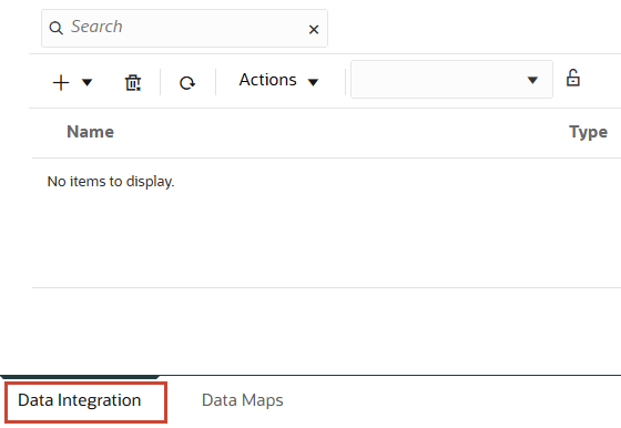

    1. Clique em Navegador (Navegador) e, em Aplicativo, clique em Troca de Dados.
      Ir para intercâmbio de dados
    2. Verifique se você está no Data Integration.
      Data Integration

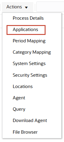

    3. Clique em Ações e selecione Aplicativos.
      Ir para Aplicativos

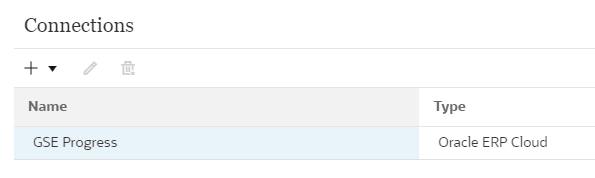

    4. Clique em Configurar Conexões (Configurar Conexões).
      Ir para Configurar Conexões

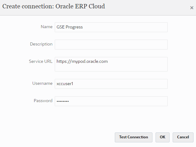

    5. Em Conexões, clique na seta para baixo ao lado de Somar (Adicionar) e selecione Oracle ERP Cloud.
      Adicionando uma Conexão do ERP Cloud
    6. Em Criar Conexão, informe os detalhes da conexão do sistema de origem.
      detalhes da Conexão
    7. Clique em Testar Conexão.
      O teste da conexão leva um momento rápido para ser concluído.
      Status do teste
      Quando a conexão for bem-sucedida, uma mensagem de status será exibida no canto superior direito.
      Conexão bem-sucedida
    8. Clique em OK.
      Depois de salvar a conexão, ela será listada na página Conexões.
      Conexão listada

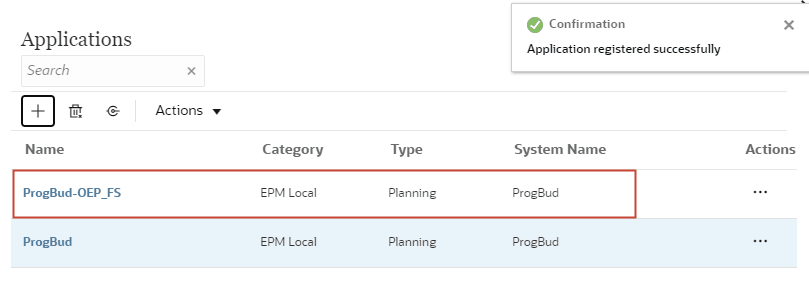

    Registrando o Cubo de Entrada OEP_FS
    1. Em Aplicativos, clique em Somar (Adicionar).
    2. Em Create Application, selecione:
      • Categoria: EPM Local
      • Aplicativo: <seu aplicativo EPM Planning>
      • Cubos: Cubos de Entrada - OEP_FS
      OEP_FS Detalhes do aplicativo
    3. Clique em OK.
      Depois de salvar, o aplicativo será listado na página.
      Aplicativo listado

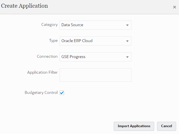

    Registro do Controle Orçamentário como uma Origem de Dados e Importação de Aplicativos
      Detalhes do aplicativo Budgetary Control
    3. Clique em Importar aplicativos.

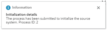

      Job de Importação de Candidaturas submetido
    4. No canto superior direito, clique em Fechar (Fechar).
    5. Clique em Actions e selecione Applications.

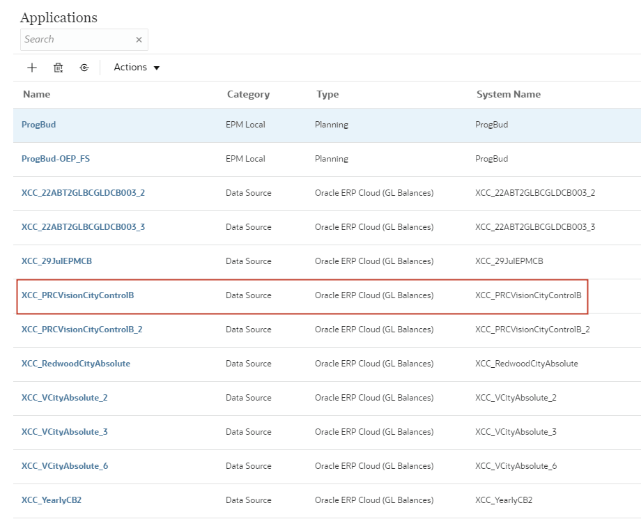

    6. Em Aplicativos, verifique se outros aplicativos foram importados. Localize o nome do Cubo de Controle Orçamentário identificado na etapa 22 de Gerenciando Orçamentos de Controle para Integração.
      Aplicativos importados
      Clicar em Importar Aplicativos traz a dimensionalidade de Essbase de saldo de Controle Orçamentário para a Integração de Dados como aplicativos alvo de Controle Orçamentário. Um membro da dimensão de orçamento do controle em cada aplicativo alvo do Controle Orçamentário representa um orçamento do controle no Controle Orçamentário usado para carregar e efetuar write-back de dados do Oracle Enterprise Performance Management Cloud e para ele.

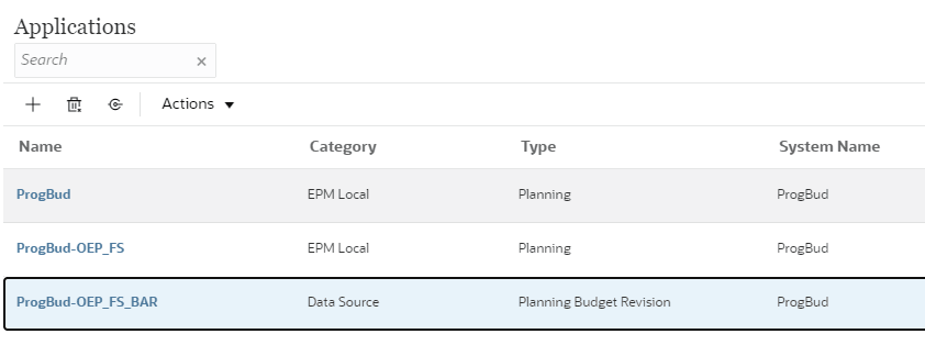

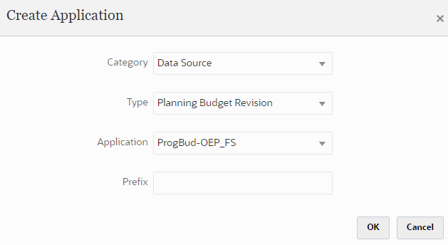

    Registrando a Origem de Dados da Revisão do Orçamento de Planejamento
      PBR - Detalhes
    3. Clique em OK.
      Quando salvo, esse tipo de aplicativo é anexado com uma "BARRA" no nome do aplicativo. Veja a seguir um exemplo:
      Aplicativo PBR registrado

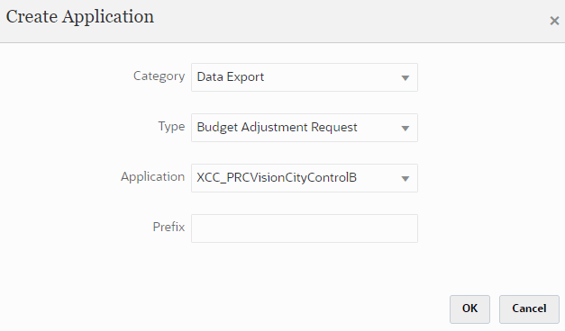

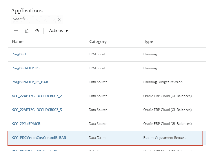

    Registrando um Aplicativo de Solicitação de Ajuste de Orçamento
      Detalhes da BARRA
    3. Clique em OK.

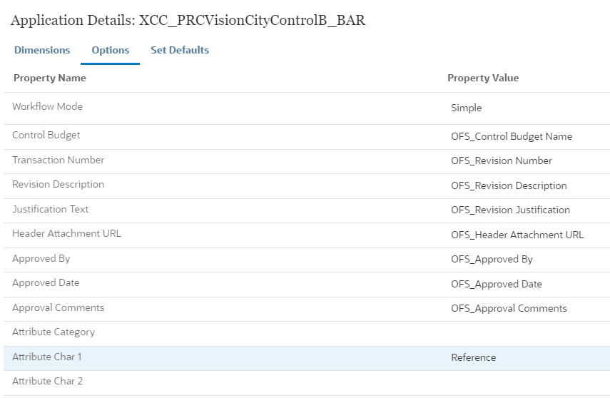

    Mapeando Atributos da Revisão de Orçamento Personalizada
    1. Em Aplicativos, clique no aplicativo Solicitação de Ajuste de Orçamento que você acabou de criar.
    2. Clique em Opções.
      Clique em Opções
    3. Nos campos que começam com Atributo, mapeie quaisquer atributos adicionais.
      Neste exemplo, a Referência está mapeada para a Característica do Atributo 1 e o Código da Linha está mapeado para o Número do Atributo 1. Ambos os atributos foram adicionados na seção Configurando Informações Descritivas de Revisões de Orçamento deste tutorial.
      Reference
      Código da Linha
    5. Clique em Retornar (Retornar).
    6. Clique em Fechar (Fechar).

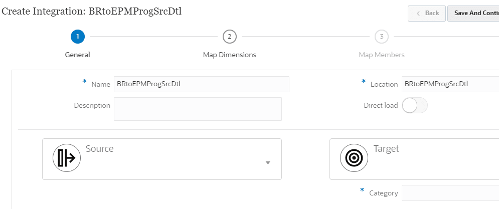

    Criando a Integração entre a Revisão do Orçamento de Planejamento e a Solicitação de Ajuste do Orçamento
    1. No Data Integration, clique em Criar Integração (Criar Integração).
    2. Informe um nome e um local.
      Dica:
      A integração e o nome do local podem ser iguais.
      Nomeando a integração e o local
      Observação:
      Anote todos os nomes de integração. Você os adicionará como parâmetros ao definir conexões posteriormente.

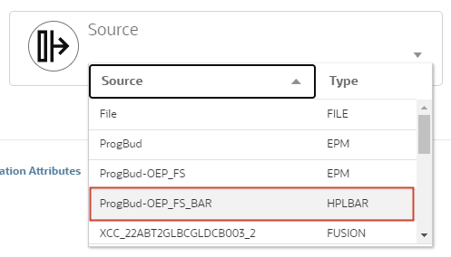

    3. Clique na seta para baixo ao lado de Origem e selecione a origem de dados definida com o tipo Revisão do Orçamento de Planejamento.
      Selecionando uma origem

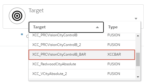

    4. Clique na seta para baixo ao lado de Destino e selecione o aplicativo definido com o tipo Solicitação de Ajuste de Orçamento.
      Selecionando um destino
    5. Verifique ou selecione uma Categoria.
      A Categoria se refere ao seu cenário de orçamento.

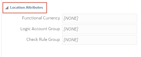

    6. Expanda Atributos de local.
      Expandir Atributos de Local
    7. Para Moeda Funcional, informe a moeda padrão.
      Neste exemplo, USD é a moeda padrão.
      Selecionando uma moeda funcional
    8. Clique em Salvar e Continuar.

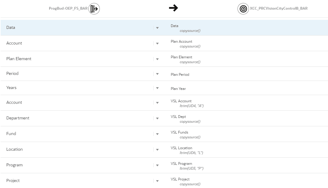

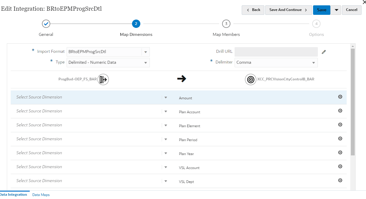

    Mapeando Dimensões de Solicitação da Revisão do Orçamento de Planejamento e de Ajuste de Orçamento
    1. Em Mapear Dimensões, verifique se o nome do Formato de Importação assume como padrão o nome da integração.
      Importar formato

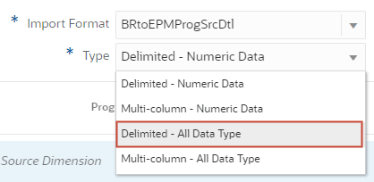

    2. Para Tipo, selecione Delimitado - Todos os Tipo de Dados.
      Tipo de Dados
    3. Verifique ou selecione um delimitador.

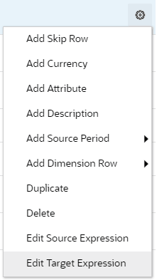

    5. Selecione mapeamentos de dimensão entre a origem (EPM Planning Financials) e o destino (Oracle ERP Cloud Control Budget).
      Dica:
      Adicione Expressões de Destino a cada uma das dimensões de Controle Orçamentário que não são mapeadas diretamente com as dimensões Financeiras do EPM Planning.
      As Expressões de Destino são usadas para transformar o valor da origem lido da origem para os valores das dimensões de destino a serem carregados na aplicação de destino.
      Adicionar expressão de destino
      As expressões comuns incluem:
      • Copysource - usa ou copia o mesmo nome de membro do EPM Planning Financials no Controle Orçamentário
      • LTrim- remove o prefixo usado em EPM Planning Financials.
      • RTrim - remove o sufixo usado no EPM Planning Financials
      • Constante - atribui um valor de constante para uma dimensão extra no Controle Orçamentário.
      Dimensões mapeadas
    6. Clique em Salvar e Continuar.

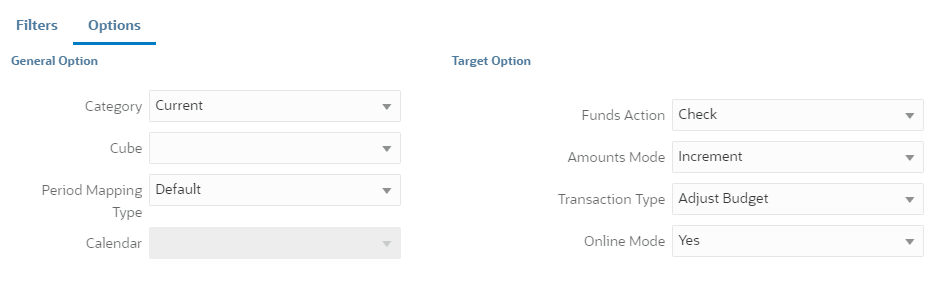

    2. Ao lado de Filtros, clique em Opções.
      Guia Opções

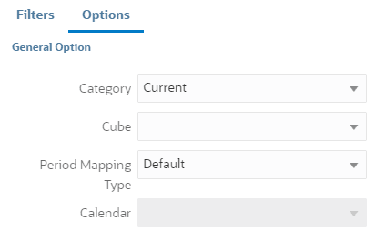

    3. Em Opções gerais, aceite os padrões ou selecione o seguinte:
      • Categoria (Cenário do Orçamento).
      • Tipo de mapeamento de período.
      Opções gerais
    4. Dica:
      Certifique-se de que o Mapeamento de Período padrão no Data Integration inclua o período usado em seus orçamentos. Consulte a seção Gerenciando Mapeamentos de Período da documentação de Administração do Data Integration.

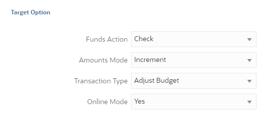

    5. Em Opções de destino, aceite os padrões ou selecione o seguinte:
      • Ação de Fundos
      • Modo Valores
      • Tipo da Transação
      • Modo On-line
      Opções de destino
    6. Clique na seta para baixo ao lado de Salvar e selecione Salvar e Fechar.

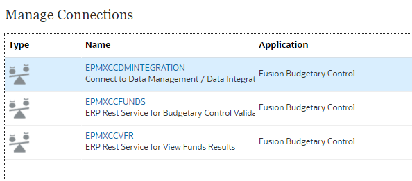

    Configurando uma Conexão para a Verificação de Fundos
    Nesta seção, você configura uma conexão com o Controle Orçamentário para Verificação dos Fundos para validar as revisões do orçamento e para Reserva de Fundos.

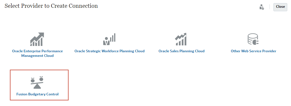

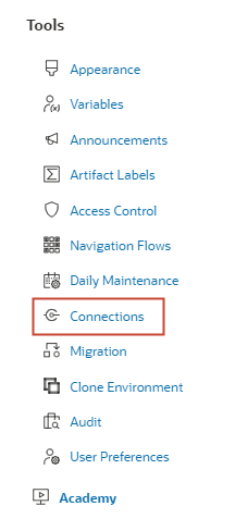

    1. Clique em Navegador (Navegador) e, em Ferramentas, clique em Conexões.
      Ir para Conexões
    2. Em Gerenciar Conexões, clique em Criar.
    3. Nos provedores disponíveis, clique em Fusion Budgetary Control.

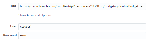

    4. Digite EPMXCCFUNDS como o nome e, opcionalmente, adicione uma descrição.
    5. Informe o URL do Oracle ERP com base no seguinte exemplo:
      https://<ERP Service Connection Name>/fscmRestApi/resources/11.13.18.05/budgetaryControlBudgetTransactions
    6. Informe o nome do usuário que está designado como um Gerente de Orçamento e tem acesso a dados aos orçamentos de Controle Orçamentário com os quais você deseja integrar.
      URL
    7. Clique em Salvar e Fechar.
      Após salvar, a conexão será listada na página Gerenciar Conexões.
      Conexão listada

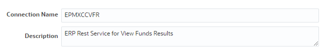

    Configurando uma Conexão para Exibir o Resultado do Controle Orçamentário
    Nesta seção, você configura uma conexão com o Controle Orçamentário para exibir os resultados do Controle Orçamentário.
    1. Em Gerenciar Conexões, clique em Criar.
    2. Nos provedores disponíveis, clique em Fusion Budgetary Control.
    3. Insira EPMXCCVFR como o nome e, opcionalmente, adicione uma descrição.
      EPMXCCVFR

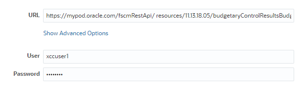

    4. Informe o URL do Oracle ERP com base no seguinte exemplo:
      https://<ERP Service Connection>/fscmRestApi/ resources/11.13.18.05/budgetaryControlResultsBudgetTransactions
    5. Insira o nome do usuário que foi designado como Gerente de Orçamento e tem acesso de dados aos orçamentos do Budgetary Control a que você deseja integrar.
      Dica:
      O usuário deve ter acesso de Administrador de Serviço ao Controle Orçamentário.
      URL
    6. Clique em Salvar e Fechar.
      Conexão listada

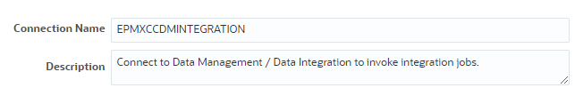

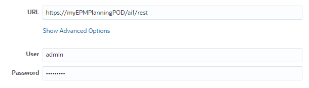

    Configurando uma Conexão para a Integração de Dados
    Nesta seção, você cria uma conexão com o Data Management e o Data Integration para chamar jobs de integração.
    3. Digite EPMXCCDMINTEGRATION como o nome e, opcionalmente, adicione uma descrição.
      EPMXCCDMINTEGRATION
    4. Informe o URL do Oracle EPM Planning com base no seguinte exemplo:
      https://EPM Service connection Name/aif/rest.
    5. Informar credenciais de usuário.
      Dica:
      Informe o nome do usuário Administrador do EPM Service, no formato domain.userName, e senha. Em ambientes do Oracle Cloud Infrastructure, você pode omitir o domínio.
      URL
    6. Clique em Mostrar Opções Avançadas.

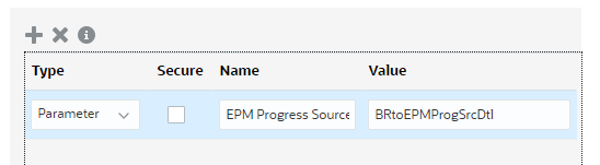

    7. Para cada combinação do nome da integração usado no Data Integration e orçamento de controle, adicione um parâmetro a ser vinculado.
      • Para Nome, informe o nome do Orçamento de Controle.
      • Para Valor, informe o nome da integração.
      Parâmetros
      Dica:
      Para Orçamentos de Controle que compartilham o mesmo Cubo de Controle Orçamentário, você pode informar o mesmo Nome de Integração de Dados no campo Valor.
    8. Clique em Salvar e Fechar.
      Conexão listada
