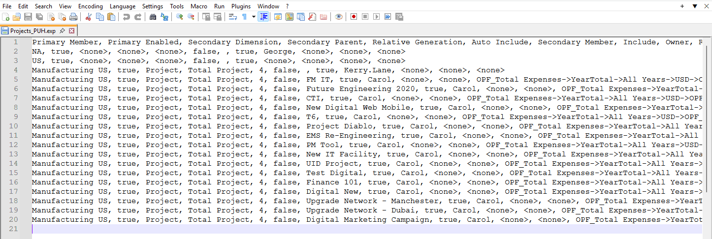

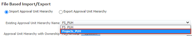

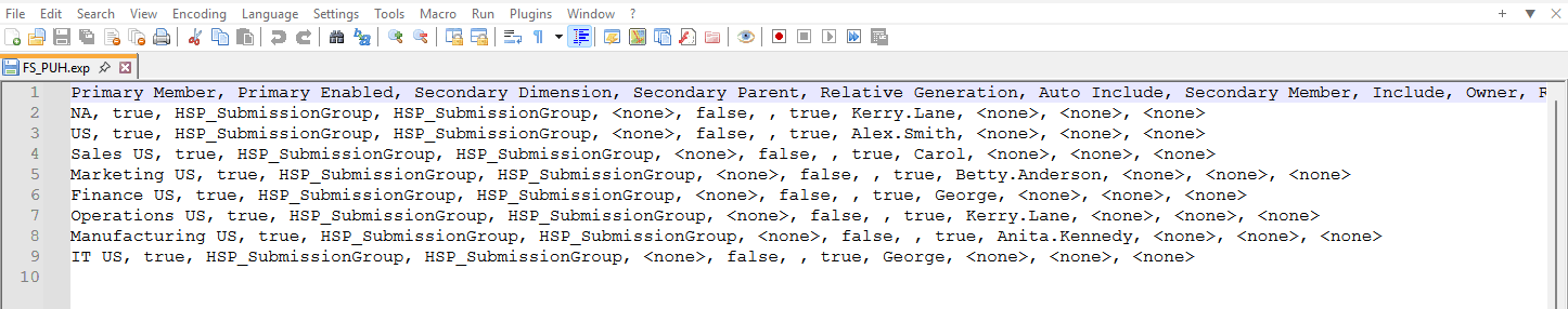

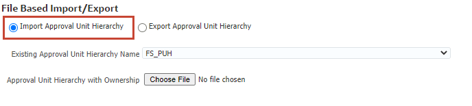

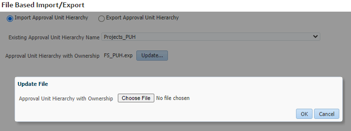

- Faça download dos arquivos de Hierarquia de Unidades de Aprovação - Projects_PUH.exp e FS_PUH.exp
Observação:
Se você encontrar erros de migração importando o snapshot, execute novamente a migração excluindo o componente HSS-Shared Services, bem como os artefatos Segurança e Preferências do Usuário no componente Principal. Para obter mais informações sobre upload e importação de snapshots, consulte a documentação Administrando a Migração para o Oracle Enterprise Performance Management Cloud.Configurando o Access Control e as Permissões

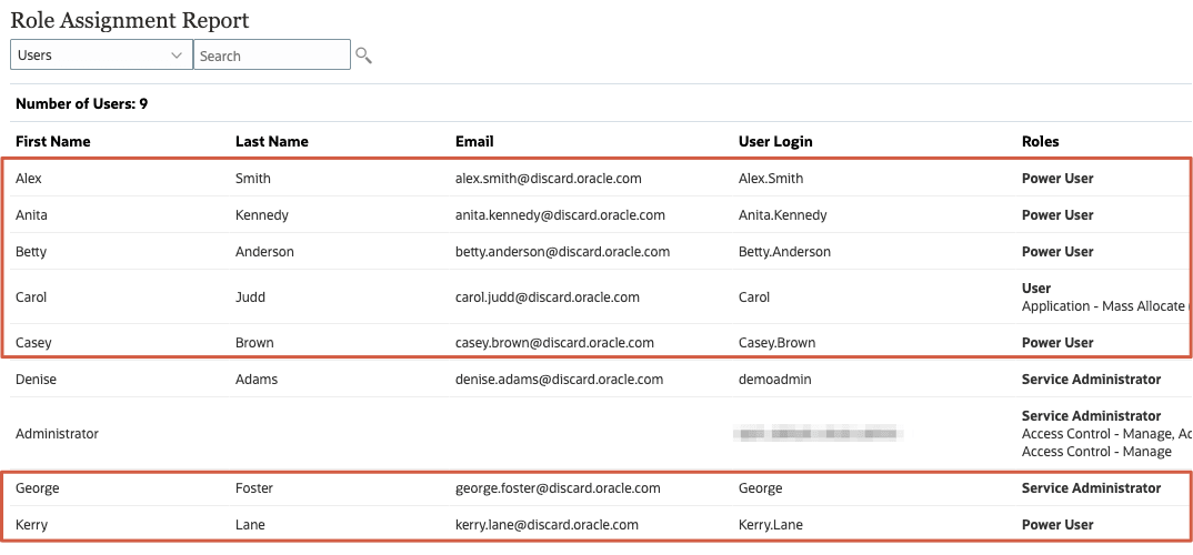

Para configurar aprovações com vários revisores ou proprietários, você deve criar e provisionar usuários com as seguintes atribuições de aplicativo:
- 1 (um) usuário
- Cinco (5) Usuários Avançados
- Um (1) Administrador de Serviço
Dica:
Se você tiver importado o snapshot de segurança fornecido na seção Pré-requisitos deste tutorial, toda essa seção do Access Control e Permissões já deverá estar configurada para você. Dependendo de como o seu ambiente está configurado, os usuários podem não ser importados com êxito. Nesse caso, você precisará criar e provisionar conforme observado acima.Neste tutorial, os usuários serão referenciados da seguinte forma:
| Nome usado no tutorial | Atribuição do Aplicativo |
| Carol Judd | Usuário |
| Kerry Lane | Usuário Avançado |
| Betty Anderson | Usuário Avançado |
| Alex Smith | Usuário Avançado |
| Anita Kennedy | Usuário Avançado |
| Casey Brown | Usuário Avançado |
| George Foster | Administrador de Serviços |

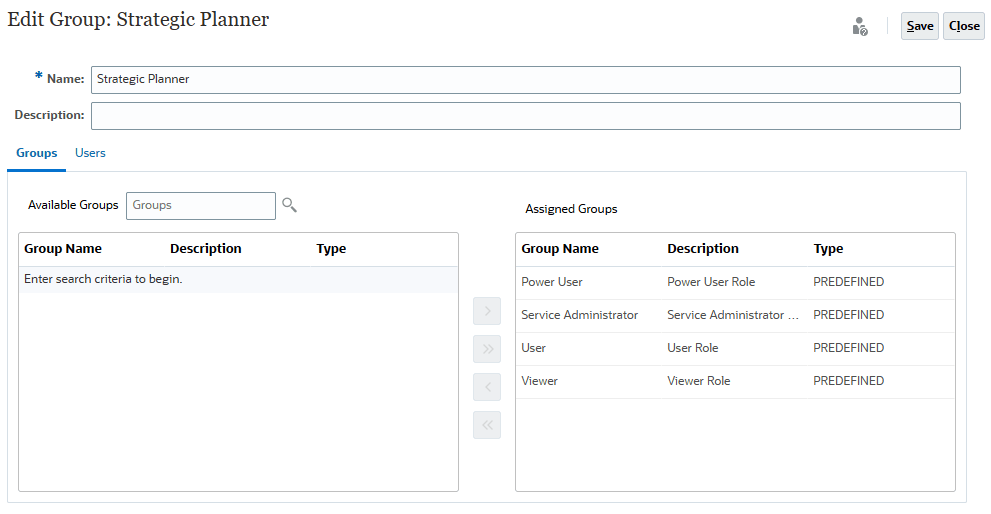

Criando o Grupo de Planejadores Estratégicos
Depois de criar usuários e atribuir funções, crie um grupo chamado Planejador Estratégico. O grupo Planejador Estratégico será usado para permissões de acesso com formulários e fluxos de navegação.
Dica:
Se você tiver importado o snapshot de segurança fornecido na seção Pré-requisitos deste tutorial, toda essa seção do Access Control e Permissões já deverá estar configurada para você. Dependendo de como seu ambiente está configurado, o Planejador Estratégico pode não ser importado com êxito. Nesse caso, você precisará criar e provisionar conforme abaixo.- No Controle de Acesso, vá para Gerenciar Grupos.
- Verifique se o Planejamento Estratégico está listado em Gerenciar Grupos.

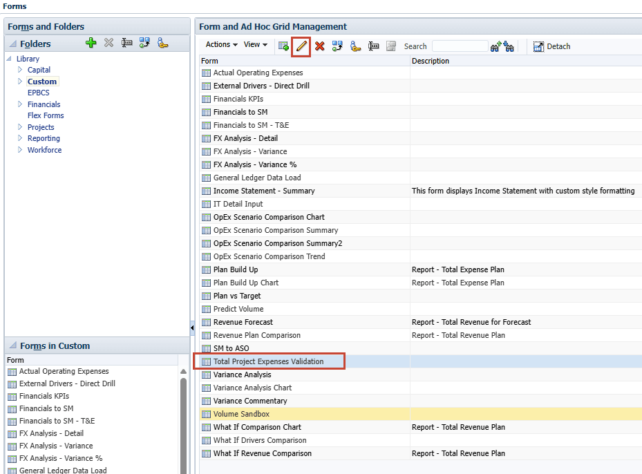

Atribuindo Permissões de Acesso a Forms
Dica:
Se você tiver importado o snapshot de segurança fornecido na seção Pré-requisitos deste tutorial, toda essa seção do Access Control e Permissões já deverá estar configurada para você. Dependendo de como seu ambiente está configurado, as Permissões de Acesso aos Formulários podem não ser importadas com êxito. Nesse caso, você precisará criar e provisionar conforme abaixo.- Clique em
(Navegador) e, em Create and Manage, clique em Formulários.
- No painel esquerdo do Form e do Gerenciamento de Grade Ad Hoc, em Pastas, certifique-se de que a Biblioteca esteja selecionada e clique em
(Designar Acesso).

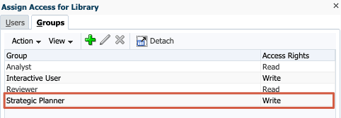

- Em Designar Acesso à Biblioteca, clique em Grupos.
- Na lista de grupos, verifique se o Strategic Planner está listado com direitos de acesso de Gravação.
- Clique em Fechar.

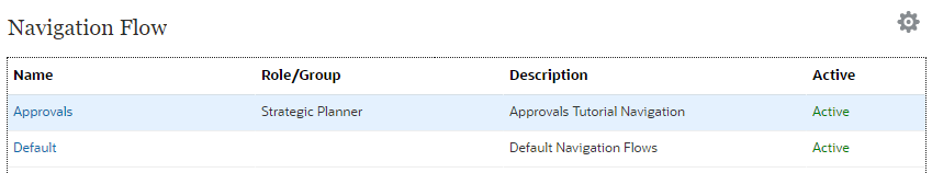

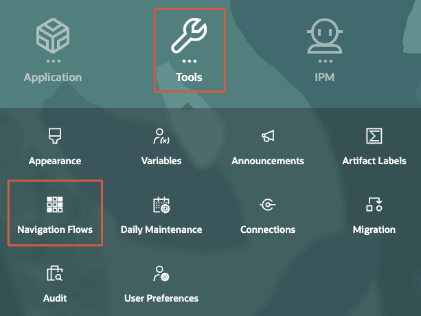

Atribuindo Acesso ao Fluxo de Navegação de Aprovações
Dica:
Se você tiver importado o snapshot de segurança fornecido na seção Pré-requisitos deste tutorial, toda essa seção do Access Control e Permissões já deverá estar configurada para você. Dependendo de como seu ambiente está configurado, o Acesso ao Fluxo de Navegação de Aprovações pode não ser importado com êxito. Nesse caso, você precisará criar e provisionar conforme abaixo.- Na home page, clique em Ferramentas e depois clique em Fluxos de Navegação.

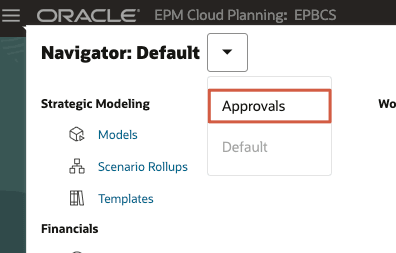

- No Fluxo de Navegação, verifique se as Aprovações estão definidas como Ativas, lista o Planejador Estratégico em Função/Grupo.

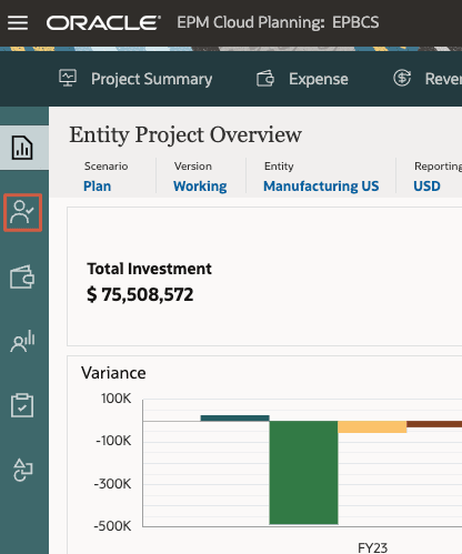

- Retorne à home page. No canto superior direito, clique em
(Início). - No canto superior esquerdo, clique em
(Navegador) e, no menu suspenso, selecione o fluxo de navegação Aprovações.
Dica:

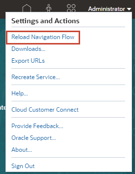

Se o fluxo de navegação não estiver disponível, clique na seta para baixo ao lado de Administrador e clique em Recarregar Fluxo de Navegação. - Na home page, verifique se o fluxo de navegação é exibido como:
Dica:
Se o fluxo de navegação não for alterado, você poderá recarregá-lo no menu de ações do Administrador. No canto superior direito, clique na seta para baixo ao lado de Administrador e clique em Recarregar Fluxo de Navegação.

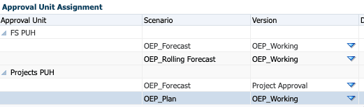

Os planos são rastreados e gerenciados por meio de unidades de aprovação. Uma unidade de aprovação é a unidade básica para preparar, anotar, rever e aprovar dados do plano.

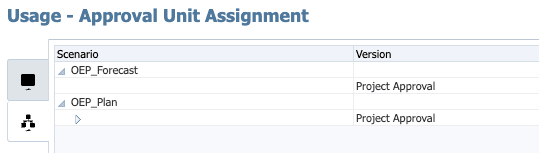

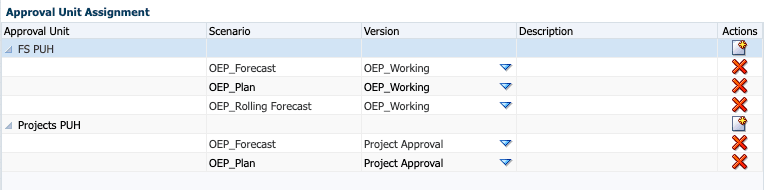

As unidades de aprovação são combinações de cenário, versão e entidade ou parte de uma entidade.
Observação:
Você pode ter uma combinação de cenário/versão por unidade de aprovação.Os cenários e as versões são a base do ciclo de revisão. As unidades de aprovação enviam dados de planejamento de um cenário e uma versão. Por exemplo, uma unidade de aprovação pode conter uma versão (melhor caso), um cenário (previsão) e uma entidade (Nova Iorque).

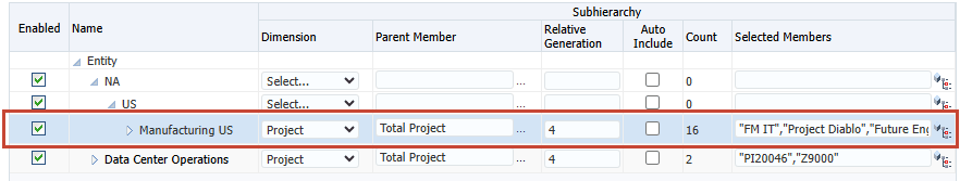

As unidades de aprovação também podem incluir dimensões secundárias em qualquer entidade, refinando a granularidade de uma unidade de aprovação.

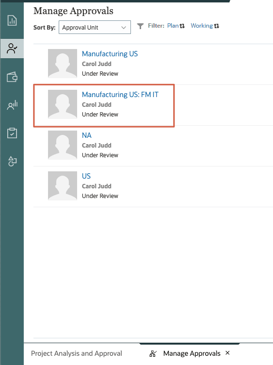

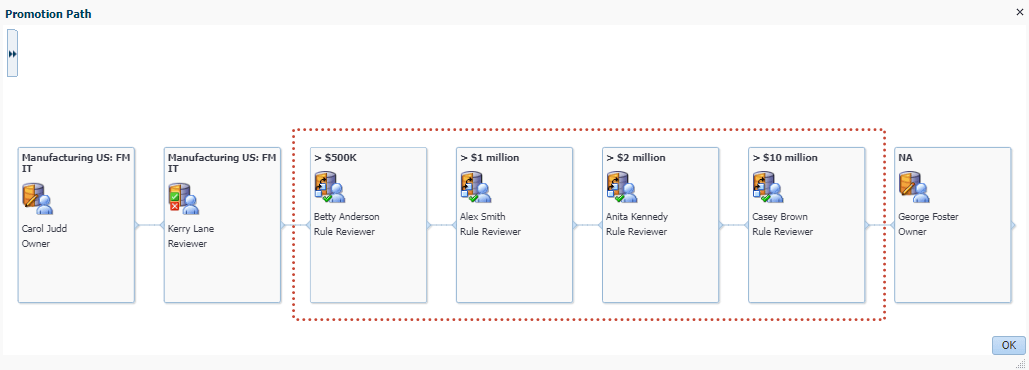

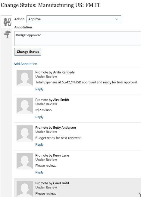

Um administrador lança o processo de planejamento anual ou trimestral "iniciando" unidades de aprovação. Antes de sua unidade de aprovação ser oficialmente iniciada, você pode inserir dados nela, mas os dados não são parte do ciclo de planejamento oficial.

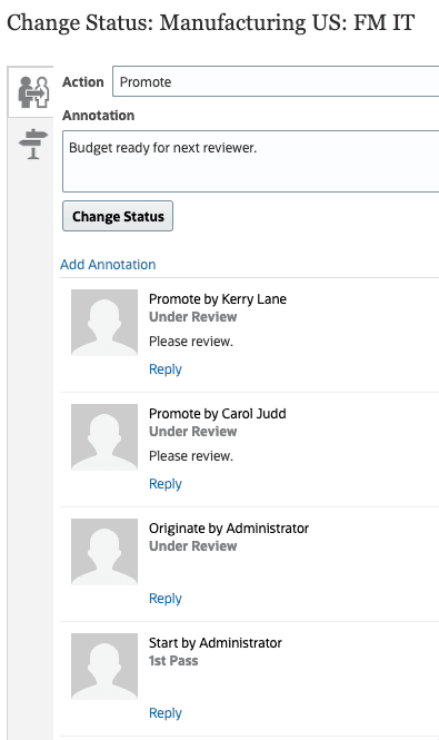

Depois de o administrador iniciar suas unidades de aprovação, você poderá inserir dados, sem necessidade, no Cenário, Versão e Entidade selecionados que os compõem. Você pode anotar, analisar e revisar uma unidade de aprovação até promovê-la ou enviá-la. Depois disso, não será mais possível alterar os dados até que você se torne o proprietário atual novamente.

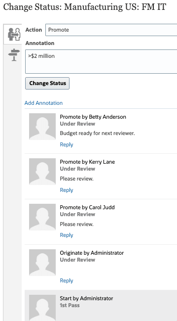

- Visibilidade e rastreabilidade que auxiliam na tomada de decisões, incluindo uma trilha de auditoria completa de todas as aprovações.

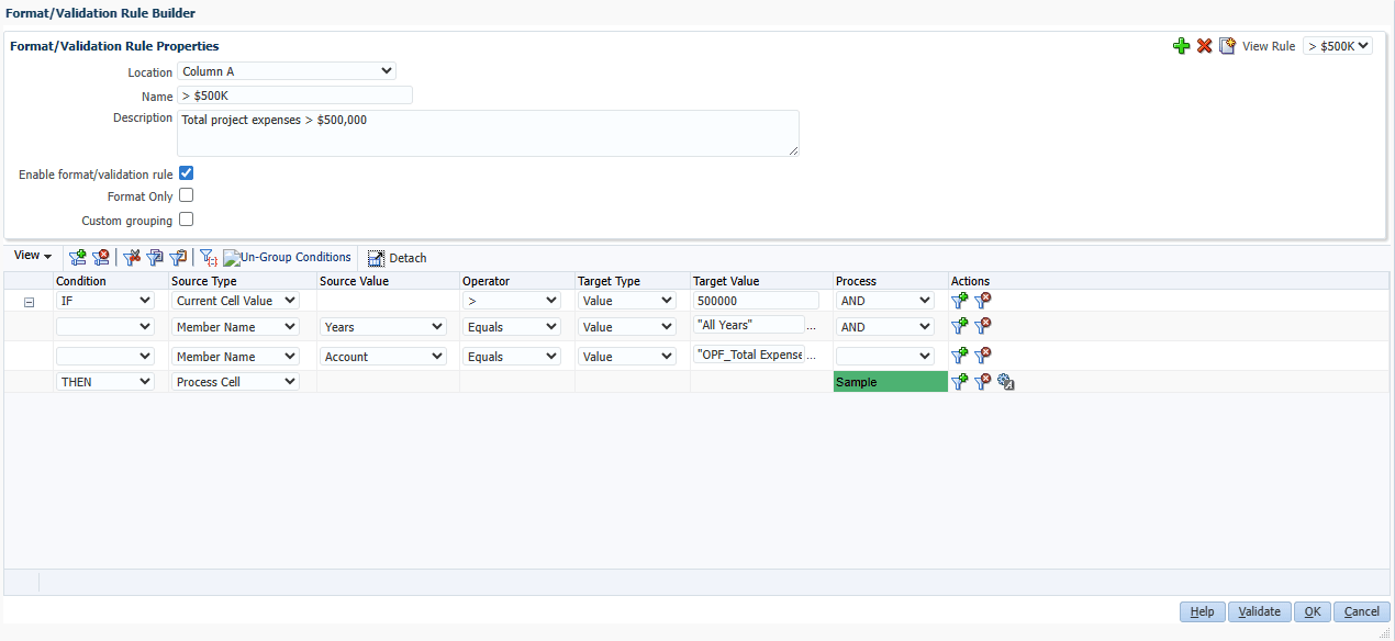

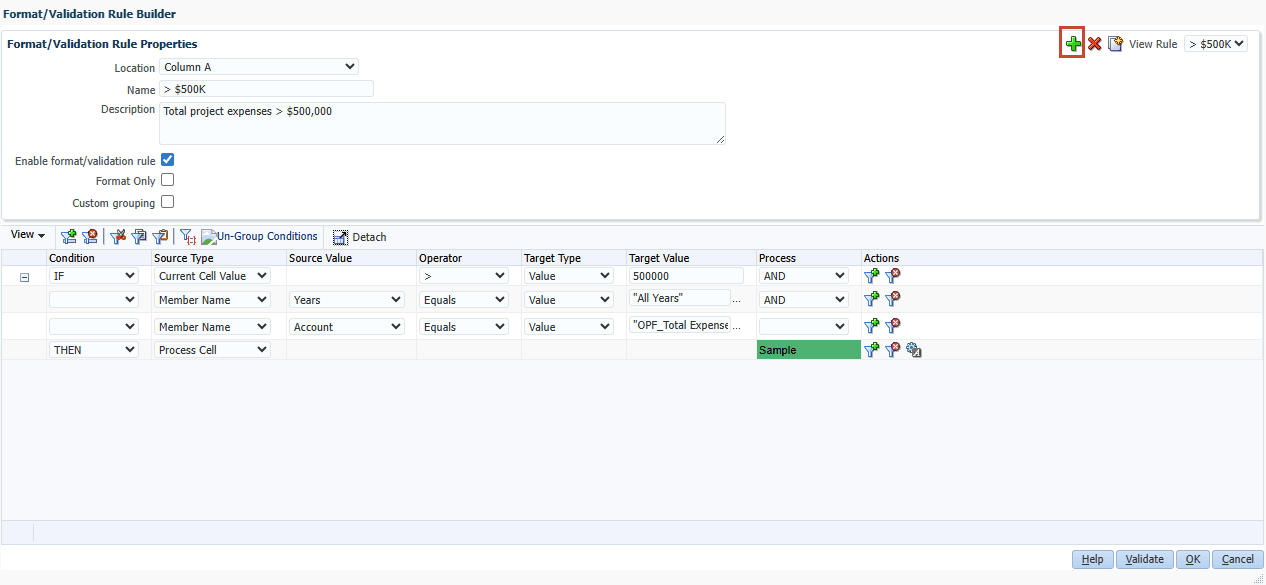

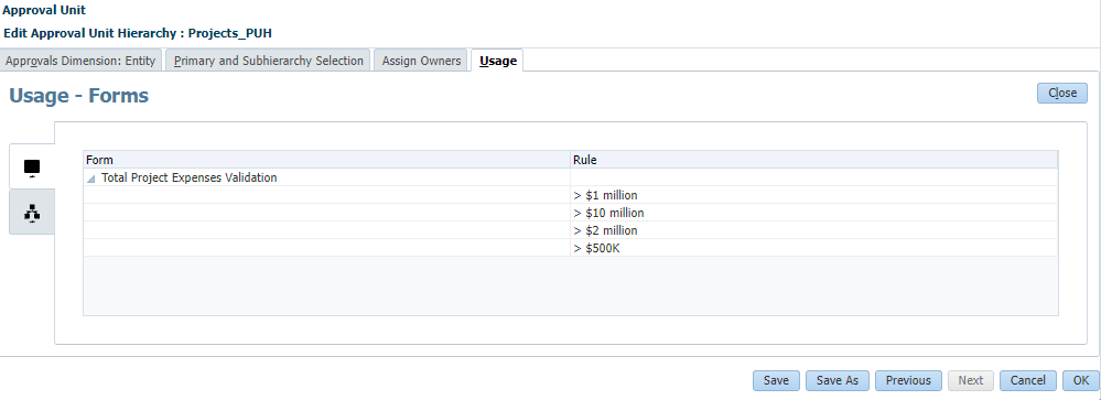

Você pode criar regras de validação baseadas em limites que afetam o caminho promocional de suas aprovações com base na LOA de Marketing de sua organização. Isso permite uma redução em revisões e processos manuais redundantes.

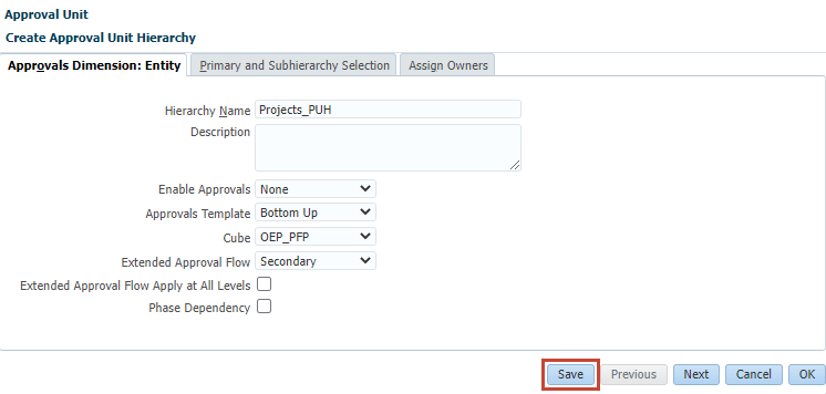

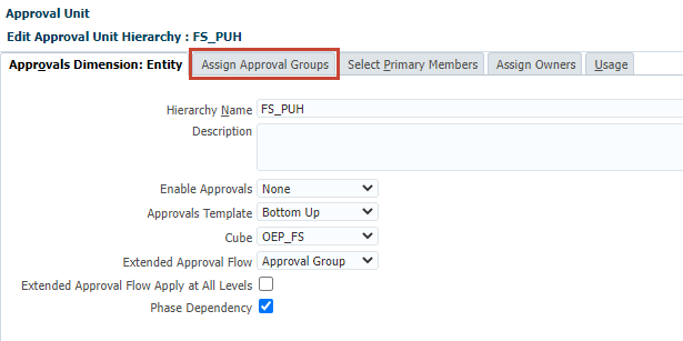

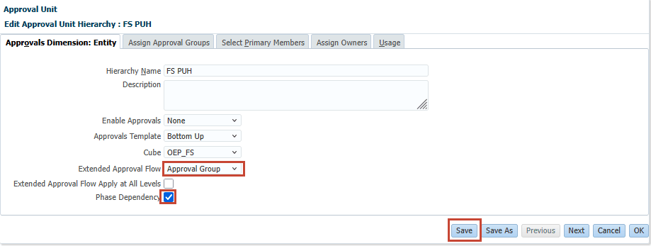

- Crie a Hierarquia da Unidade de Aprovação.
- Defina o nome, o escopo e o modelo da hierarquia de aprovação.

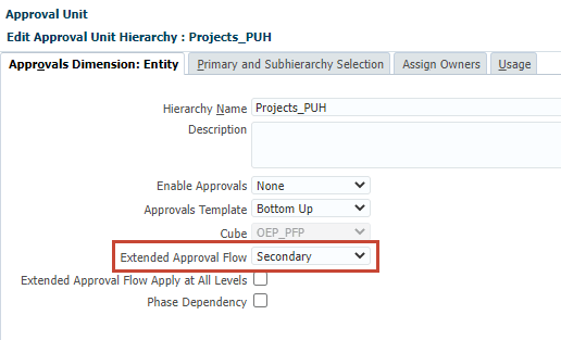

- Selecione um Fluxo de Aprovação Estendido para sua Hierarquia de Unidades de Aprovação:
- Nenhuma—O workflow de aprovação usará apenas a dimensão Entidade; o workflow usará apenas a dimensão Entidade e não usará nenhuma dimensão ou grupos de aprovação secundários.
- Secundário — O fluxo de trabalho de aprovação usará uma dimensão secundária.

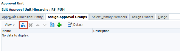

- Grupos de Aprovação — Permite que você atribua grupos de aprovação ao workflow de aprovações.
Se você selecionou Grupos Secundários ou de Aprovação, poderá selecionar se deseja aplicá-lo a todos os níveis de entidade e ativar a dependência em fases.
As guias Hierarquia da Unidade de Aprovação são alteradas de acordo com suas seleções.

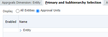

- Selecione Membros da Hierarquia da Unidade de Aprovação.

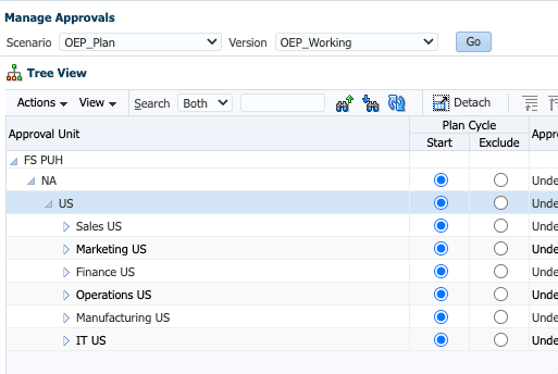

Exibir opções por entidades (todas as unidades de aprovação potenciais) ou por unidades de aprovação ativadas. Se você escolher Secundário para Fluxo de Aprovação Estendido, adicione uma dimensão secundária à unidade da aprovação incluída no processo de aprovação para fornecer uma granularidade mais fina.

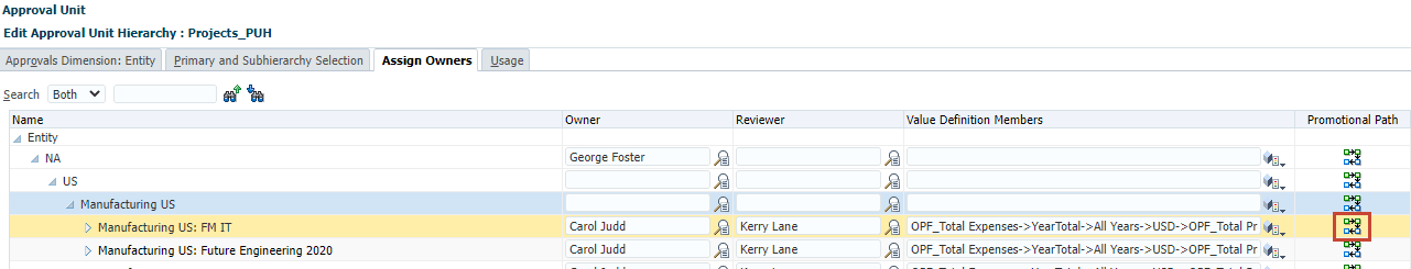

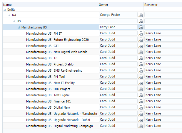

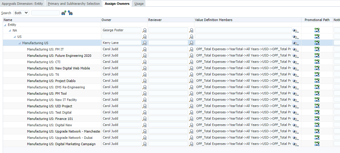

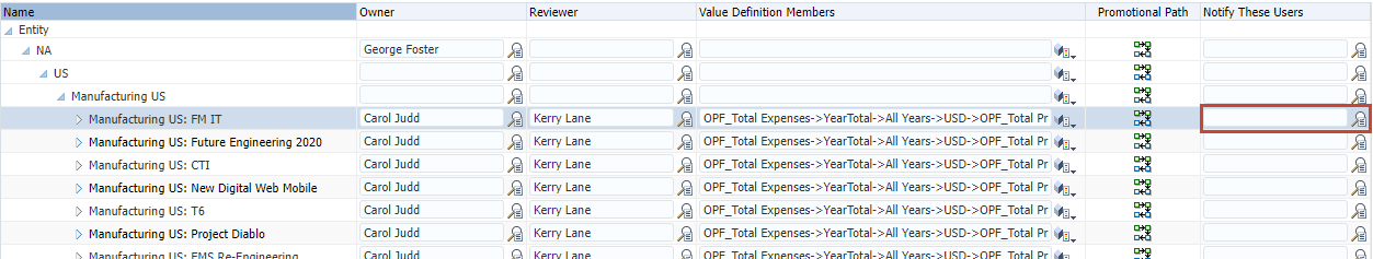

- Atribua proprietários e revisores de unidades de aprovação. Adicionar usuários para notificações.

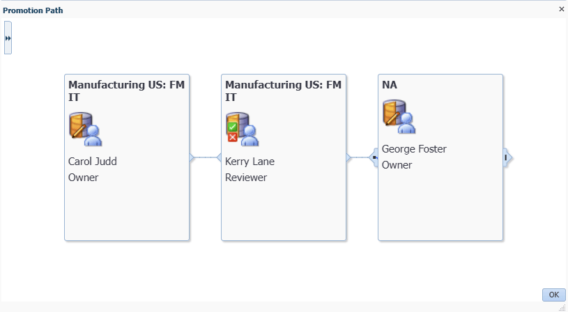

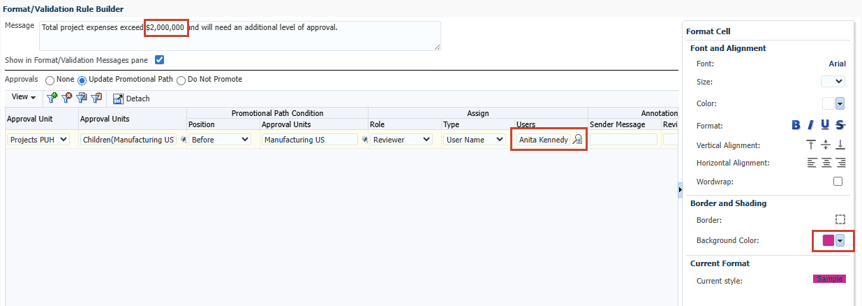

- Gerencie o caminho promocional. Você pode modificar o caminho promocional:
- Atribuindo proprietários e revisores diretamente na hierarquia da unidade de aprovação ou
- Criar regras para validação dos dados que determinam se é necessária uma alteração no caminho promocional para a unidade de aprovação. Você também pode especificar valores limite que orientam o caminho promocional da unidade de aprovação.

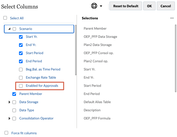

Ativando Membros da Dimensão para Aprovações
É necessário ativar aprovações para cenários e versões que você deseja usar com sua unidade de aprovação.

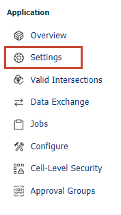

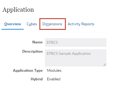

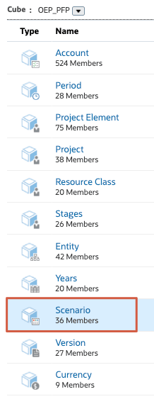

- Na home page, clique no Regime Aplicativo e em Visão Geral.
- No Aplicativo - Visão Geral, clique em Dimensões.
- Na lista suspensa Cubo, selecione OEP_PFP.

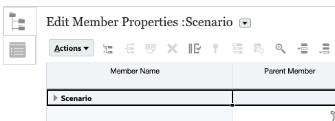

- Na lista de dimensões, clique em Cenário.
Editar Propriedades do Membro: Cenário é exibido.

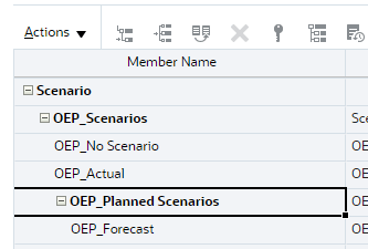

- Na grade, clique com o botão direito do mouse no cabeçalho da coluna Nome do Membro para abrir a caixa de diálogo Selecionar Colunas.
- À esquerda, em Selecionar Colunas, expanda Cenário e selecione Ativado para Aprovações.
- Clique em OK.
- Na grade, expanda Cenário, Cenários OEP e, em seguida, Cenários OEP_Planned.
- Para OEP_Plan, em Cenários OEP_Planned, verifique se Ativado para Aprovações está definido como Sim.
Dica:
Pode ser necessário rolar para a direita para exibir Ativado para Aprovações. - Alternar exibições de dimensão. Clique na seta suspensa ao lado de Editar Propriedades do Membro: Cenário e selecione Versão.

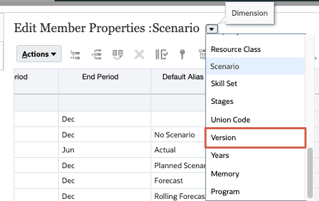

- À esquerda, em Selecionar Colunas, expanda Versões e selecione Ativado para Aprovações.
- Clique em OK.
- Na grade, expanda Versão e OEP_Versions.
- Para OEP_Working, em OEP_Versions, verifique se Ativado para Aprovações está definido como Sim.
- Em Editar Propriedades do Membro: Versão, clique em Salvar.

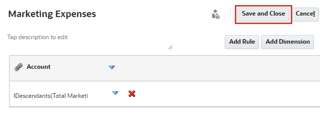

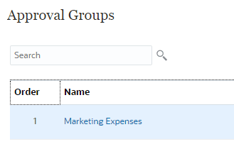

Definição de Grupos de Aprovação
Você pode criar grupos de aprovação para dividir as unidades em subconjuntos de dados mais granulares que podem ser submetidos à aprovação por fases.

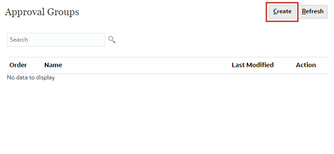

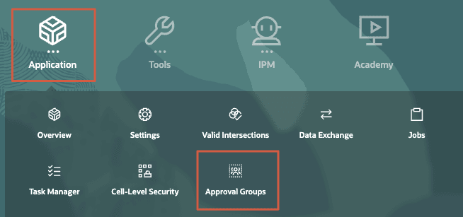

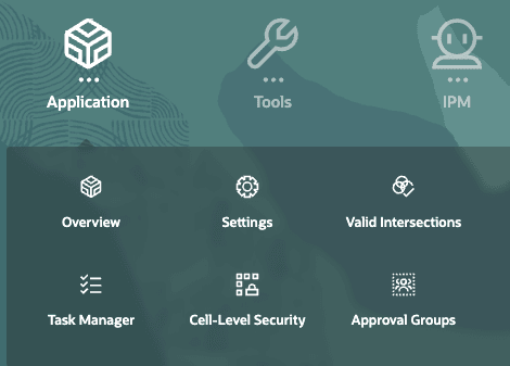

- Na home page, clique em Aplicativo e em Grupos de Aprovação.
- Em Grupos de Aprovação, clique em Criar.

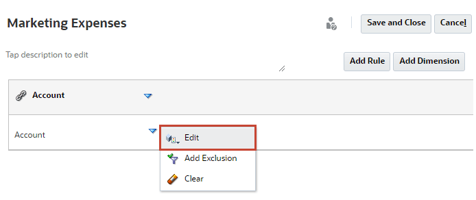

- Atribua o nome Despesas de Marketing ao grupo de aprovação.
- Selecione Conta como a Dimensão de Âncora.
- Clique em Adicionar Regra.
- Ao lado de Conta, clique na lista suspensa e selecione Editar.
- Em Selecionar Membros, ao lado de Seleções, clique em
(Configurações) e selecione Remover Tudo.
- Na caixa Pesquisar, digite Marketing e pressione Enter.
- Passe o mouse sobre Marketing Total e clique em
(Seletor de Funções). - Selecione Descendants Inclusive.
Observação:
Clique no símbolo I ao lado de Descendentes. - Clique em OK.
- Verifique se as suas seleções foram feitas e clique em Salvar e Fechar.
O grupo de aprovação Despesas de Marketing é criado e listado na página.

Criação de Hierarquias de Unidade de Aprovação
O aplicativo de Amostra EPBCS vem com duas (2) Hierarquias de Unidades de Planejamento. Você modificará as Hierarquias de Unidades de Planejamento com base nos exemplos de casos de negócios discutidos no início deste tutorial.
Hierarquia da Unidade de Planejamento Financeiro
Nesta seção, você cria uma hierarquia de unidades de aprovação para o cubo do Financials que estende o fluxo de aprovação usando o envio em fases com grupos de aprovação. Essa unidade de aprovação é baseada no caso de negócios de amostra de Orçamentos de Marketing.

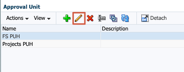

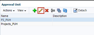

- Clique em
(Navegador) e, em Workflow, clique em Unidade de Aprovação.
- Na Unidade de Aprovação, selecione FS PUH e clique em
(Editar).
- Em Editar Hierarquia da Unidade de Aprovação, verifique o Nome da Hierarquia: FS_PUH.
- Para Ativar Aprovações, aceite a seleção padrão: Nenhum.
Você adicionará unidades de aprovação ao selecionar membros da hierarquia.
- Para Modelo de Aprovações, verifique se a opção Inferior está selecionada.
- Para Cubo, verifique se OEP_FS está selecionado.
- Para o Fluxo de Aprovações Estendido, selecione Grupo de Aprovações.
- Selecione Dependência de Fase.
- Verifique suas seleções e clique em Salvar.
- Na caixa de diálogo de informações, clique em OK.
- No canto inferior direito da página, clique em OK.
- Na mensagem de informações, clique em OK.
Hierarquia da Unidade de Planejamento de Projetos
Nesta seção, você cria uma hierarquia de unidades de aprovação na qual atribuirá proprietários e revisores de unidades de aprovação e, posteriormente, modificará o caminho promocional usando regras de validação. Essa unidade de aprovação é baseada no caso de negócios de amostra do Projects.

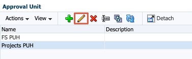

- Na Unidade de Aprovação, selecione PUTH de Projetos e clique em
(Editar).
- Em Editar Hierarquia da Unidade de Aprovação, verifique o Nome da Hierarquia: Projects_PUH.
- Para Cubo, verifique se OEP_PFP está selecionado.
- Para o Fluxo de Aprovação Estendido, selecione Secundário.
Atribuindo uma Combinação de Cenário e Versão a uma Hierarquia de Unidades de Aprovação
- Clique em
(Navegador) e, em Workflow, clique em Atribuição da Unidade de Aprovações.
- Em Approval Unit Assignment, expanda FS_PUH.
- Revise as combinações de Cenário e Versão para FS_PUH.
- Expanda Projects_PUH e revise as combinações de Cenário e Versão.
Observação:
Você fará alterações nas atribuições PUH de Projetos posteriormente.
(Opcional) Modificando Arquivos de Hierarquia de Unidades de Aprovação
Dica:
Consulte a seção Configurando o Controle de Acesso e Permissões deste tutorial.- Usando um editor de texto, como o Notepad++, edite o arquivo FS_PUH.exp que você fez download na seção Pré-requisitos deste tutorial.
- Substitua os usuários na Hierarquia da Unidade de Aprovação de Planejamento pelos usuários definidos no sistema. Opcionalmente, você pode remover os nomes em vez de substituí-los. Não remova as vírgulas. Você pode adicionar usuários ao atribuir proprietários na hierarquia de unidades de aprovação posteriormente. Certifique-se de salvar suas alterações.
- Usando um editor de texto, como o Notepad++, edite o arquivo Projects_PUH.exp que você fez download na seção Pré-requisitos deste tutorial.
Importação de Hierarquias de Unidade de Aprovação
- Retornar ao Planning. Clique em
(Navegador) e, em Workflow, clique em Importar e Exportar.
- Na Importação/Exportação Baseada em Arquivo, certifique-se de que a Hierarquia da Unidade de Aprovação de Importação esteja selecionada.
- Na lista dropdown Nome da Hierarquia da Unidade de Aprovação Existente, selecione FS_PUH.
- Ao lado da Hierarquia de Unidades de Aprovação com Propriedade, clique em Escolher Arquivo.
Observação:
Dependendo do seu navegador, o rótulo do botão pode exibir Escolher Arquivo ou Procurar. - Navegue até o local em que você salvou FS_PUH.exp e selecione-o e abra-o.
- No canto inferior direito da página, clique em Importar.
- Na lista dropdown Nome da Hierarquia da Unidade de Aprovação Existente, selecione Projects_PUH.
- Ao lado da Hierarquia de Unidades de Aprovação com Propriedade, clique em Atualizar.
- Em Atualizar Arquivo, clique em Escolher Arquivo.
Observação:
Dependendo do seu navegador, o rótulo do botão pode exibir Escolher Arquivo ou Procurar. - Navegue até o local em que você salvou Projects_PUH.exp e selecione-o e abra-o.
- Em Atualizar Arquivo, clique em OK.
- Verifique suas seleções para o Projects_PUH e clique em Importar.
- Clique em Pronto.
Atribuindo Grupos de Aprovação
- Clique em
(Navegador). Em Workflow, clique em Unidade de Aprovação. - Na Unidade de Aprovação, selecione a linha FS_PUH e clique em
(Editar).

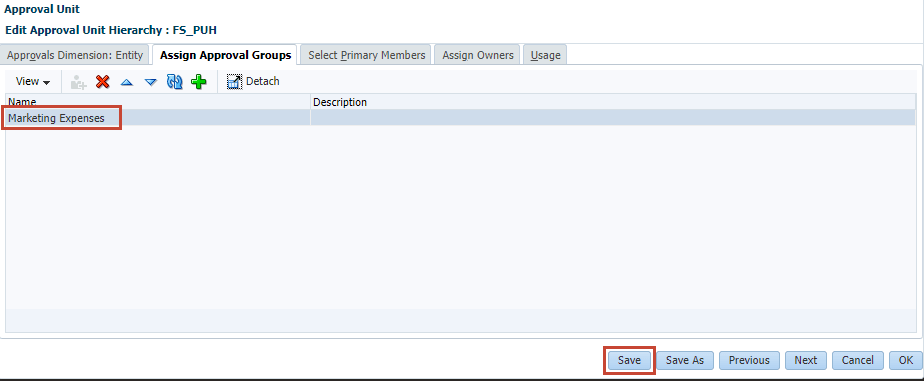

- Em Editar Hierarquia da Unidade de Aprovação: FS_PUH, clique em Atribuir Grupos de Aprovação.
- Em Atribuir Grupos de Aprovação, clique em
(Adicionar).
- Na caixa de diálogo, selecione Despesas de Marketing.
- Clique fora da caixa de diálogo para fechá-la.
- Verifique se as Despesas de marketing estão listadas na página. Em seguida, na parte inferior da página, clique em Salvar.
- Na parte inferior da página, clique em OK.

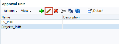

Selecionando Membros da Unidade de Aprovação e Definição de Valor

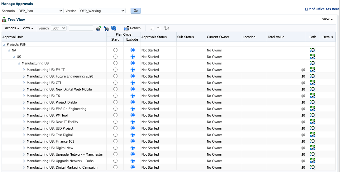

- Na Unidade de Aprovação, selecione a linha Projects_PUH e clique em
(Editar).
- Em Editar Hierarquia da Unidade de Aprovação: Projects_PUH, verifique se o Fluxo de Aprovação Estendido está definido como Secundário.
Com Secundário selecionado para Fluxo de Aprovação Estendido, você pode adicionar uma dimensão secundária à unidade incluída no processo de aprovação para fornecer uma granularidade mais fina. Isso define a definição de valor dos integrantes para definir interseções de dados específicas em sua unidade de aprovação.

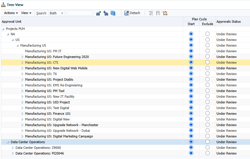

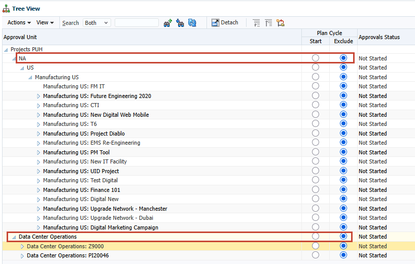

- Clique na guia Seleção de Hierarquia Principal e Sub-hierarquia.
- Na Seleção de Hierarquia Principal e de Sub-hierarquia, para Exibição, selecione Unidades de Aprovação.
- NA grade, expanda Entidade, NA e EUA. Certifique-se de que Manufacturing US seja exibido.
Dica:
Ignorar se as Operações do Data Center não estiverem disponíveis. - Para o Manufacturing US, verifique as seguintes seleções:
- Dimensão: Projeto
Neste exemplo, Projeto é selecionado como a dimensão Secundária.
- Membro Pai: Projeto Total
O Projeto Total é o membro pai selecionado.
- Geração Relativa: 4
A geração relativa especifica as gerações pai-membro a serem incluídas. A adição de uma geração inclui todos os membros dessa geração ao processo de aprovação. Neste exemplo, a geração relativa para o Projeto Total é 4. Isso aponta para quatro gerações abaixo do Total Project, que são membros Level0. Os nomes dos membros são listados em Membros Selecionados.

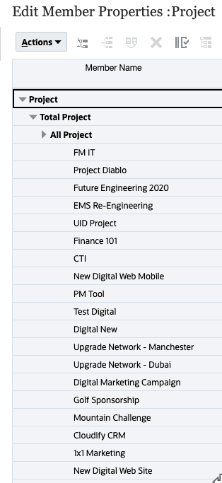

- Membros Selecionados: FM IT,Projeto Diablo,Engenharia Futura 2020,Reengenharia EMS,Projeto UID,Finanças 101,CTI,Novo Digital Web Mobile,Ferramenta PM,Teste Digital,Novo Digital,Rede de Atualização - Manchester,Rede de Atualização - Dubai,Campanha de Marketing Digital,T6,Nova Instalação de TI
Você pode limitar ainda mais a sub-hierarquia removendo os membros selecionados.
Dica:
Você pode exibir os membros selecionados em relação à hierarquia da dimensão Projeto ao editar as propriedades do membro no Editor de Dimensões.
- Dimensão: Projeto
Atribuindo Proprietários e Revisores
Consulte a seção Designando Atribuições de Segurança a Usuários e Grupos para obter uma lista de usuários referenciados neste tutorial.
- Clique na guia Designar Proprietários.
- Em Atribuir Proprietários, na grade, expanda todos os níveis.
Observação:
Se você tiver substituído os usuários nos arquivos de unidade de aprovação do Planning importados, deverá ver esses usuários na coluna Proprietário. - Se você tiver removido os usuários nos arquivos de unidade de aprovação do Planning importados, adicione um usuário NA coluna Proprietário de NA e todas as linhas de Manufacturing US.
Dica:
Consulte a seção Designando Atribuições de Segurança a Usuários e Grupos para obter uma lista de usuários referenciados neste tutorial. - Para todas as linhas do projeto em Manufacturing US, atribua um revisor. Neste exemplo, um Usuário Avançado de primeiro nível é selecionado.
- Opcional: Para Fabricação EUA: FM IT, adicione usuários para alertar na coluna Notificar Estes Usuários.
Você pode adicionar revisores, proprietários ou qualquer outro usuário adicional que precise ser informado quando uma unidade de aprovação for promovida. Por exemplo, adicione um membro da equipe que é responsável pelo processamento de pagamento ou um membro da equipe do departamento de tesouraria. Certifique-se de que os usuários adicionados tenham as notificações ativadas. Você pode ativar notificações para esses usuários quando concluir tarefas posteriormente nesta seção: Configurando E-mail para Notificações de Aprovação.
- Na parte inferior, clique em Salvar.
Gerenciando o Caminho Promocional
Revisando e Modificando o Caminho Promocional
- Para Manufacturing US: FM IT, clique em
(Caminho Promocional).
O caminho promocional da unidade de aprovação selecionada é exibido.
- Clique em OK para fechar a caixa de diálogo Caminho Promocional.

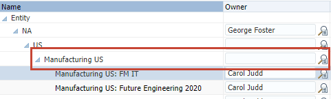

- Remova o Proprietário atribuído ao Manufacturing US.
Observe que o caminho promocional da unidade de aprovação não exibe mais um proprietário para o Manufacturing US.
- Na parte inferior, clique em OK.
Adicionando Regras de Validação de Dados para Aprovações Baseadas em Limites
Ao selecionar um proprietário e revisores para uma unidade e seus pais de aprovação, você define o caminho promocional para a unidade e aprovação. No entanto, quando os resultados do cálculo de orçamento mudam, sua organização requer revisores e aprovadores adicionais, dependendo dos valores calculados. Por exemplo, se os salários para um grupo de vendas estiver mais de 10% acima do orçamento do ano anterior, pode ser necessária a aprovação de outra pessoa que não seja o próximo revisor.
Para automatizar o redirecionamento do orçamento nesses casos, você pode adicionar condições e ações às regras da validação de dados em formulários que testam essas exceções e, em seguida, modificar o caminho promocional quando necessário. Você também pode usar regras de validação de dados para impedir uma unidade de aprovação de passar para o próximo revisor quando existirem erros de dados na unidade de aprovação.
Ao criar regras que afetam o caminho promocional de unidade da aprovação, você deve considerar a ordem em que essas regras são avaliadas e aplicadas.

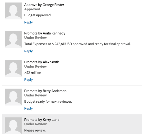

Este é o resumo do caminho promocional desta seção, incluindo regras de validação de dados:
| Estado/Regra | Processar Formatação da Célula | Avaliador |
| Proprietário | N/D | Carol Judd |
| Primeiro revisor | N/D | Kerry Lane |

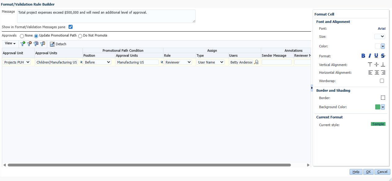

| -> $500K
Total de despesas do projeto -> $500.000 |
Verde: #3CB371 | Betty Anderson |

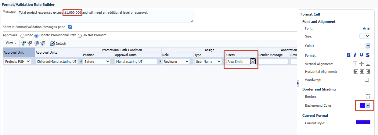

| ->US$ 1 milhão
Total de despesas do projeto -> US$ 1 milhão |
Azul: #0000FF | Alex Smith |
| ->US$ 2 milhões
Total de despesas do projeto -> US$ 2 milhões |
Magenta: #D02090 | Anita Kennedy |
| ->US$ 10 milhões
Total de despesas do projeto -> US$ 10 milhões |
Vermelho: #FF0000 | Casey Brown |
| Revisor/Proprietário Final | N/D | George Foster |

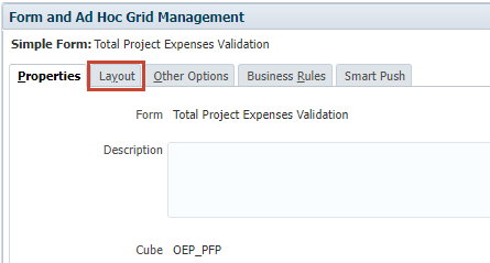

- Clique em

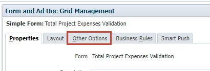

(Navegador) e em Criar e Gerenciar, clique em Formulários.
- No painel esquerdo do Gerenciamento de Form e Grade Ad Hoc, em Pastas, expanda Biblioteca e clique em Personalizado.
- Na área de conteúdo, selecione Validação Total de Despesas do Projeto e clique em
(Editar).

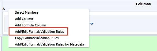

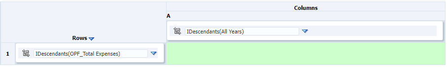

- Clique na guia Layout.

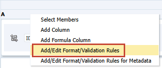

- No Layout, clique com o botão direito do mouse na célula rotulada como A abaixo de Colunas e selecione Adicionar/Editar Regras de Formato/Validação.
O Criador de regras de validação de formato/dados é exibido.

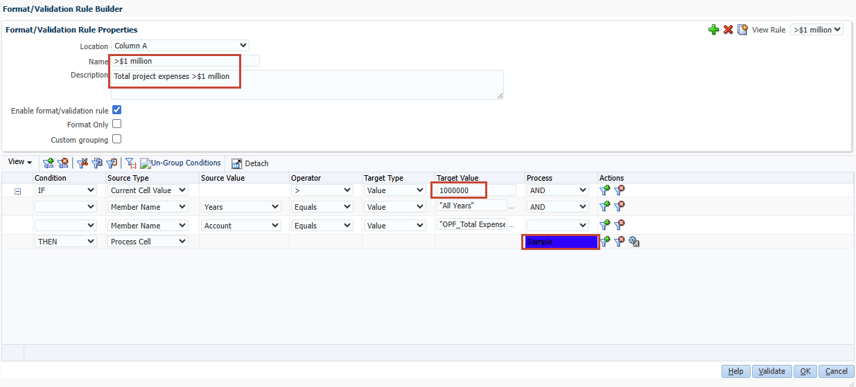

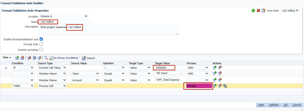

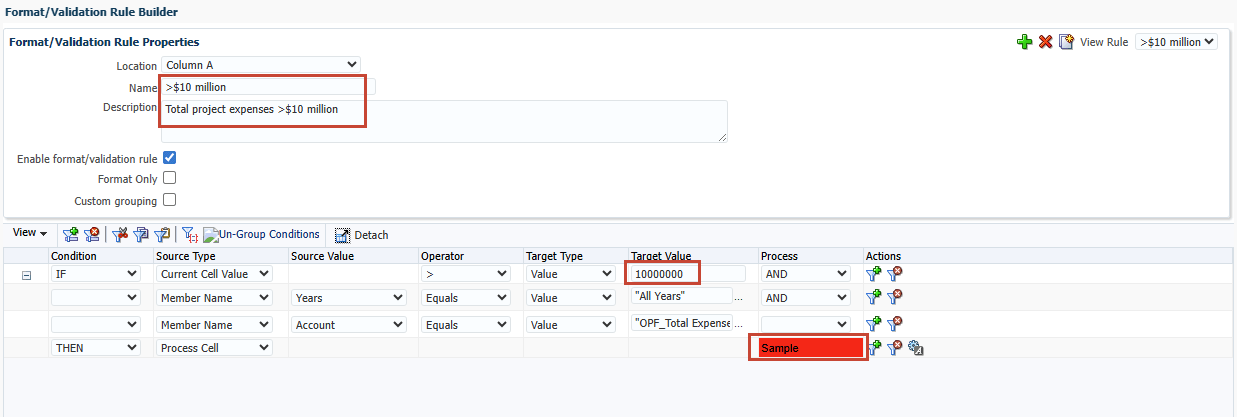

- Crie uma regra de validação para despesas do projeto com valor superior a US$ 500.000. Em Propriedades da regra de validação de formato/dados, verifique, insira ou selecione o seguinte:
- Local: Coluna A
- Nome: >$500K
- Descrição: Total de despesas do projeto > $500,000
- Ativar regra de formato/validação: <Selecionado>

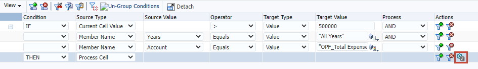

- Adicione condições. Na primeira linha, verifique, insira ou selecione o seguinte:
- Condição: IF
- Tipo de Origem: Valor da Célula Atual
- Operador: >
- Tipo de Destino: Valor
- Valor do Alvo: 500000
- Processo: E
- Na coluna Ações, clique em
(Adicionar Condição). - Na linha da nova condição, verifique, insira ou selecione o seguinte:
- Condição: <Em Branco>
- Tipo de Origem: Nome do Membro
- Valor de Origem: Anos
Observação:
"All Year" é o nome do membro. Seu alias é definido como "All Years". - Operador: Igual a
- Valor Alvo: "Todos os Anos"
- Processo: E
- Valor de origem: Conta
- Operador: Igual a
- Valor de Destino: "OPF_Total Despesas"
- Processo: <Em Branco>
- Condição: THEN
- Tipo de Origem: Célula de Processo
- Na coluna Ações, na última linha, clique em
(Célula de Processo).

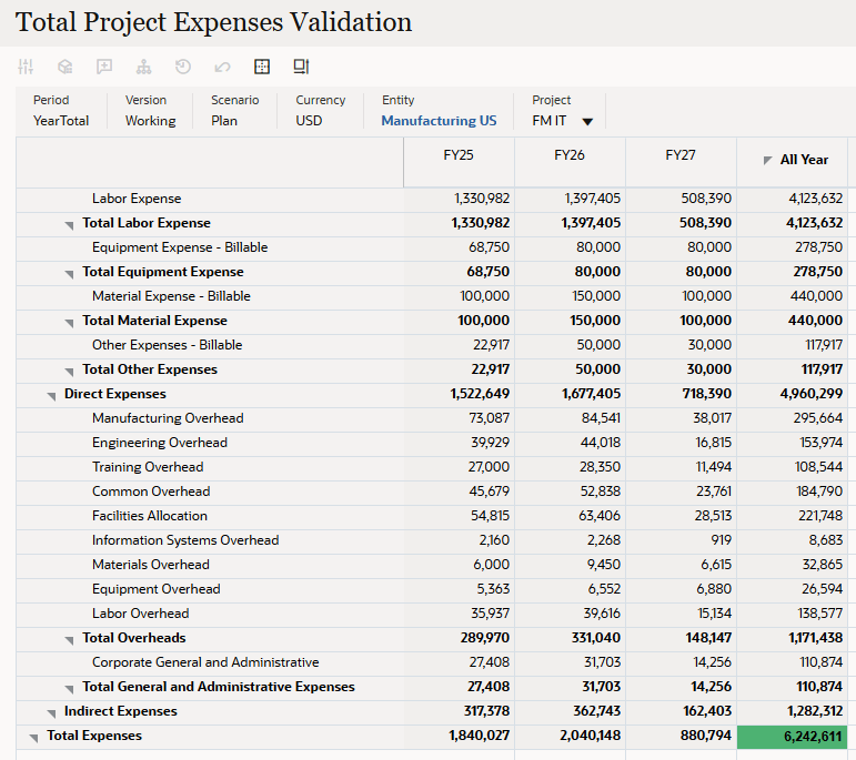

A caixa de diálogo Formatar célula do Criador de regras de validação de formato/dados é exibida.
- Em Formatar Célula, para Cor de Fundo, digite 3CB371.
Dica:
Você pode escolher Outra Cor e, em seguida, especificar o código da Cor. - Para Mensagem de Validação, digite O total de despesas do projeto excede US$ 500.000 e precisará de um nível adicional de aprovação.
- Certifique-se de que a opção Mostrar no painel Mensagens de Formato/Validação esteja selecionada.
- Para Aprovações, selecione Atualizar Caminho Promocional.
- Adicionar condições de caminho promocional. Clique em
(Adicionar Regra). - Na nova linha, verifique, insira ou selecione o seguinte:
- Unidade de Aprovação: Projetos PUH
- Unidades de Aprovação: Children("Manufacturing US")
- Posição: Antes
- Unidades de Aprovação: Manufacturing US
- Função: Revisor
- Tipo: Nome do Usuário
- Usuários: Betty Anderson
Dica:
Consulte a seção Designando Atribuições de Segurança a Usuários e Grupos deste tutorial.
- Verifique suas seleções e clique em OK.
- No Criador de Regras de Validação de Formato/Dados, clique em Validar.
- No Criador de regras de validação de formato/dados, clique em OK.

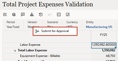

Na seção de grade do Layout, a interseção de célula de coluna e linha é exibida como verde para indicar que o formulário contém regras de validação de dados.
- Clique em Salvar.
- No Criador de regras de validação de formato/dados, no canto superior direito, clique em
(Adicionar regra).
Dica:
Clique em
(Duplicar) para criar uma regra semelhante a uma regra existente e, em seguida, modifique a regra duplicada para atender aos seus requisitos.
- Crie as seguintes regras, com base nas etapas de 6 a 23:
- Regra: >$1 milhão
Propriedades da Regra
Formatar/Processar Célula
Dica:
Cor de Fundo da Célula usada 0000FF.
- Regra: >$2 milhões
Dica:
Cor de Fundo da Célula usada D02090.
- Regra: >$10 milhões
Dica:
Cor de Fundo da Célula usada FF0000.
Observação:
Certifique-se de validar todas as quatro regras. - Regra: >$1 milhão
- Se o Criador de Regras de Validação de Formato/Dados ainda estiver aberto, clique em OK para fechá-lo.
- Em Layout, clique em Finalizar.
Exibição do Uso da Hierarquia de Unidades de Aprovação
As hierarquias de unidade de aprovação podem ter dependências, como atribuições de unidade de aprovação ou regras de validação de dados, que são definidas em formulários. Se houver dependências para uma hierarquia de unidade de aprovação, a hierarquia não poderá ser excluída até que as dependências sejam removidas.
- Clique em
(Navegador) e, em Workflow, clique em Unidade de Aprovação. - Na Unidade de Aprovação, selecione a linha Projects_PUH e clique em
(Editar).
- Clique na guia Uso.
A guia Uso permite que você exiba dependências de hierarquia de unidades de aprovação e o vincula aos formulários ou combinações do cenário e da versão, para que você possa remover as dependências, se necessário.
As regras de validação de dados que atualizam o caminho promocional definido no formulário Validação do Total de Despesas do Projeto são exibidas.
- Nas guias verticais à esquerda, clique em
(Atribuição de Unidade de Aprovação). - Na Atribuição da Unidade de Aprovação, revise as combinações de cenário e versão atribuídas à unidade de aprovação Projects_PUH.
Exibindo o Caminho Promocional Atualizado
O caminho promocional atualizado da unidade de aprovação selecionada é exibido. Observe que as regras de validação definidas anteriormente estão incluídas no caminho promocional atualizado.
- Clique em OK para fechar a caixa de diálogo Caminho da Promoção.

Iniciando o Ciclo de Revisão de Planejamento
- Clique em
(Navegador) e, em Workflow, clique em Gerenciar Aprovações.
- Em Gerenciar Aprovações, selecione o seguinte e clique em Ir:
- Cenário: OEP_Plan
- Versão: Aprovação do Projeto

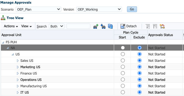

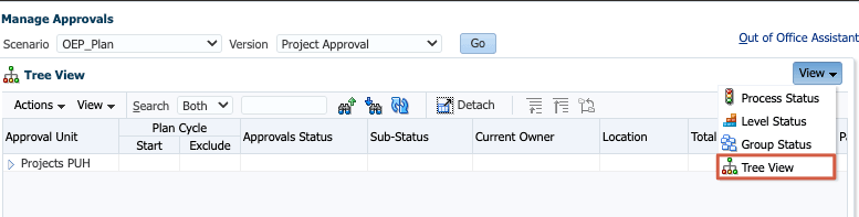

- No Status do Processo, à direita, clique em Exibir e selecione Exibição em Árvore.
- Em Exibição em Árvore, expanda todas as unidades de aprovação (Operações NA e Data Center).
Dica:
Observe que a coluna Ciclo do plano permite duas opções: Iniciar e Excluir. Neste exemplo, o ciclo de revisão de planejamento foi iniciado para todas as unidades de aprovação na Hierarquia de Unidades de Planejamento. Nas próximas etapas, você interromperá o ciclo de planejamento, revisará as atribuições de Cenário e Versão e iniciará as unidades de aprovação apropriadas.
- Alternar ciclos de planejamento para várias unidades. Para NA e Operações do Data Center, selecione Excluir.
- Na caixa de diálogo Excluir, clique em Sim.
- Verifique se o ciclo de revisão de planejamento foi interrompido para todas as unidades de aprovação (Operações NA e Data Center).
- Em seguida, interrompa o ciclo de revisão de planejamento para a Hierarquia da Unidade de Planejamento PUH do FS. Em Gerenciar Aprovações, selecione o seguinte e clique em Ir:
- Cenário: OEP_Plan
- Versão: OEP_Working
- Em Exibição em Árvore, expanda FS PUH, NA, US.
- Para NA, selecione Excluir.
- Em seguida, revise as atribuições de Cenário e Versão. Clique em
- Em Atribuição da Unidade de Aprovação, expanda FS PUH e Projects_PUH.
- Em PUH do FS, para OEP_Plan e OEP_Working, clique em
(Excluir). - Em Projetos PUH, para OEP_Plan, clique na seta para baixo ao lado de Aprovação do projeto.
- Em Selecionar Versão, limpe a seleção para Aprovação do Projeto e selecione OEP_Working.
- Verifique se suas alterações foram aplicadas ao PUH de Projetos e clique em Salvar.

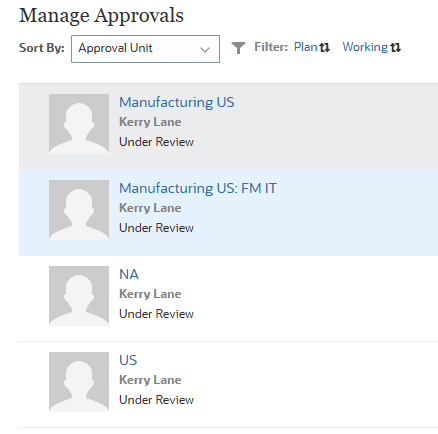

- Cenário: OEP_Plan
- Em Exibição em Árvore, expanda todas as unidades de aprovação.

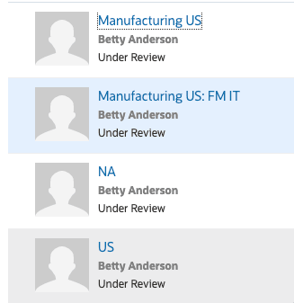

- Para Manufacturing US: FM IT, selecione Start.
- Verifique se o Status de aprovação agora é exibido em Revisão e se um Proprietário atual está atribuído às unidades de aprovação até Manufacturing US: FM IT.

- Clique em
(Navegador) e, em Aplicativo, clique em Definições.
- Em Configurações do Aplicativo, em Padrões do Aplicativo Atual, localize Notificações e selecione Aprovações.

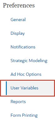

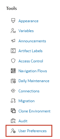

- Faça logout do Planning e faça log-in como o usuário que deseja configurar preferências.
- Clique em
(Navegador) e, em Tools, clique em User Preferences.
Observação:
As opções de menu podem ser diferentes dependendo da atribuição de aplicativo atribuída ao usuário.
- À esquerda, clique em Notificações.
- Informe o endereço de e-mail do usuário e certifique-se de que Aprovações esteja selecionado.
- Clique em Salvar.

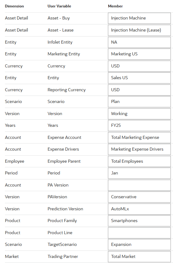

Atribuindo Valores a Variáveis do Usuário
Observação:
As opções de menu podem ser diferentes dependendo da atribuição de aplicativo atribuída ao usuário.- À esquerda, em Preferências, clique em Variáveis do Usuário.
- Para cada variável, clique em seu
(Seletor de Membros) para selecionar um membro como o valor da variável.
Veja a seguir um exemplo:
- Clique em Salvar.

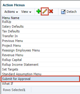

- Clique em
(Navegador) e, em Criar e Gerenciar, clique em Menus da Ação.

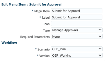

- Role para baixo e selecione Submeter para Aprovação e clique em
(Menu Editar).
Dica:
Você pode classificar a lista por Nome de Menu.
- No Menu Editar, com a opção Submeter para Aprovação selecionada, clique em Ações e selecione Editar Item de Menu.
- Revise o conjunto de ações neste menu. Neste exemplo, o menu é definido para mover para Gerenciar Aprovações com um cenário e uma versão predefinidos. Para a Versão, verifique ou defina-a como OEP_Working.
- Clique em Salvar.
- Clique em Cancelar.
- Clique em

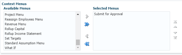

(Editar).
- Clique na guia Outras Opções.
- Na lista de Menus Disponíveis, selecione Enviar para Aprovação e clique em
(Mover).
Enviar para Aprovação é adicionado à lista Menus Selecionados.
- Clique em Finalizar.

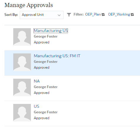

Aprovar—Aprova a unidade de aprovação. Isso conclui o processo de aprovação e impede que os usuários executem outras ações.
Estado da Nova Unidade de Aprovação: Aprovado.

Promovendo e Aprovando Planos
Nesta seção, você promove planos até atingir o aprovador final.
Promovendo Planos

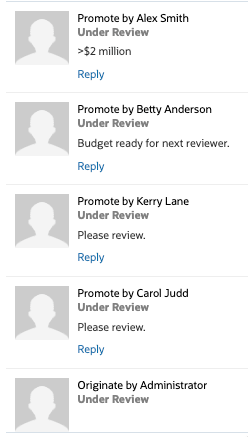

Passa a unidade de aprovação para outra pessoa a ser revisada. Esta ação atribui pela primeira vez a propriedade de uma unidade de aprovação e, em seguida, transfere a propriedade de uma unidade de aprovação de um revisor para outro. Promover causa uma desconexão implícita do proprietário atual e altera o status da unidade de aprovação para Em Revisão.
Aprovando Planos
Aprova a unidade de aprovação e altera seu status para Aprovado. Com os modelos Distribuir ou Ascendente, apenas o último proprietário no caminho promocional pode aprovar a unidade de aprovação. Com o modelo de Formato Livre, uma pessoa pode aprovar unidades de aprovação de qualquer status, exceto Não Iniciado. Somente o último revisor no caminho promocionário pode aprovar a partir de um status Não Aprovado ou Primeira Aprovação.Este é o caminho promocional, incluindo regras de validação de dados:

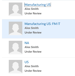

| > $500K
Total de despesas do projeto > US$ 500.000 |
| >US$ 1 milhão
Total de despesas do projeto > US$ 1 milhão |
| >US$ 2 milhões
Despesas totais do projeto > US$ 2 milhões |
| ->10 milhões de dólares
Despesas totais do projeto > US$ 10 milhões |

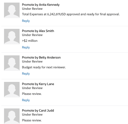

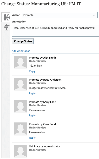

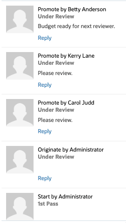

Assim que o ciclo de revisão começar, o orçamento passará pelo caminho promocional aplicável antes de obter sua aprovação final. Com base no caminho promocional, o orçamento deve passar por todos os revisores até Anita Kennedy antes que ele vá para uma aprovação final com George Foster.
(Análise e Aprovação do Projeto).
- No ponto de vista de dados (PDV) da Validação do Total de Despesas do Projeto, defina ou verifique o seguinte:
- Entidade: Manufacturing US
- Projeto: FM IT
- Na grade do formulário de dados, certifique-se de que o PDV seja como mostrado e localize o Total de Despesas para Todo o Ano (última linha) e verifique se o plano de fundo da célula é exibido em verde.

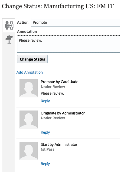

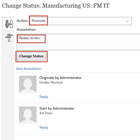

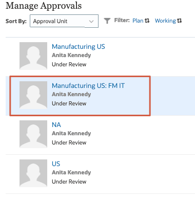

- Envie o orçamento para o Projeto FM IT. Na grade, clique com o botão direito do mouse e selecione Enviar para Aprovação.

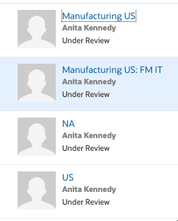

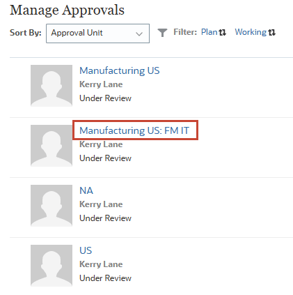

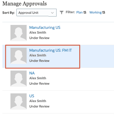

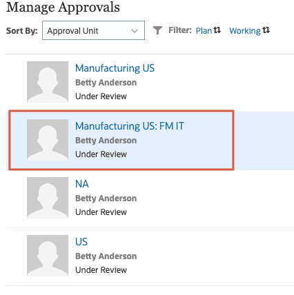

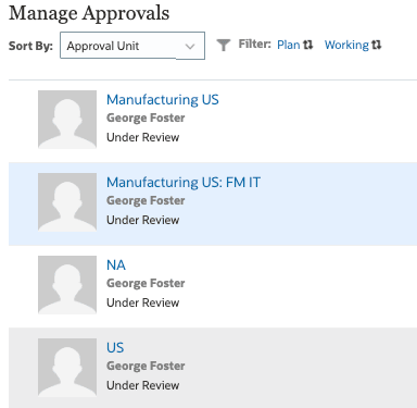

- Em Gerenciar Aprovações, clique em Manufacturing US: FM IT.
- Em Alterar Status: Manufacturing US: FM IT, selecione ou informe o seguinte e clique em Alterar Status:
- Ação: Promover
- Anotação: Analise.
- No canto superior direito, clique em Atualizar.
- Revise o estado atualizado da unidade de aprovação e clique em Concluído.

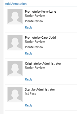

A unidade de aprovação é agora atribuída a Kerry Lane.
Se você tiver as notificações por e-mail ativadas, verifique seu e-mail e revise a mensagem de notificação enviada. Veja a seguir um exemplo:
Os e-mails de notificação das aprovações contêm o seguinte:
- URL para o Status de Verificação
- Nome do Aplicativo
- Unidade de aprovação
- Proprietário Atual
- Proprietário Anterior
- Última Ação
- Status Atual
- Tempo
- Título da Anotação
- Texto de Anotação
Kerry Lane

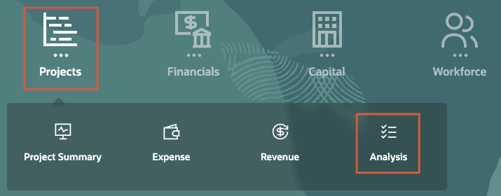

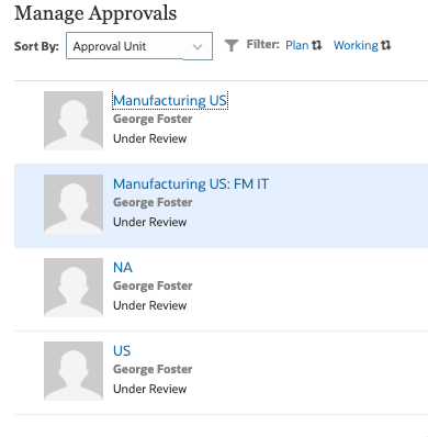

- Faça logout do Planning e faça log-in como proprietário da unidade de aprovação Manufacturing US: FM IT. Neste exemplo, Kerry Lane está conectado.
- Na home page, clique em Projetos e em Análise.
(Análise e Aprovação do Projeto). - Na grade do formulário de dados, certifique-se de que o PDV seja como mostrado e localize o Total de Despesas para Todo o Ano (última linha) e verifique se o plano de fundo da célula é exibido em verde.
Observação:
Se você encontrar erros, consulte a seção Atribuindo Valores a Variáveis do Usuário e atualize as Variáveis do Usuário. - Envie o orçamento para o Projeto FM IT. Na grade, clique com o botão direito do mouse e selecione Enviar para Aprovação.
- Ação: Promover
A unidade de aprovação é agora atribuída a Betty Anderson.
Betty Anderson
- Faça logout do Planning e faça log-in como proprietário da unidade de aprovação Manufacturing US: FM IT. Neste exemplo, Betty Anderson está conectado.
- Ação: Promover
- Anotação: Orçamento pronto para o próximo revisor.
A unidade de aprovação agora está atribuída a Alex Smith.
Alex Smith
- Faça logout do Planning e faça log-in como proprietário da unidade de aprovação Manufacturing US: FM IT. Neste exemplo, Alex Smith está conectado.
- Ação: Promover
- Nota: >US$ 2 milhões
A unidade de aprovação é agora atribuída a Anita Kennedy.
Anita Kennedy
- Faça logout do Planning e faça log-in como proprietário da unidade de aprovação Manufacturing US: FM IT. Neste exemplo, Anita Kennedy está logado.
- Ação: Promover
- Anotação: Despesas Totais em 6,242,611USD aprovadas e prontas para aprovação final.
A unidade de aprovação agora está atribuída a George Foster.
Como o total de despesas do projeto é inferior a US$ 10 milhões, o caminho promocional não exige que o orçamento seja revisado e aprovado por Casey Brown e é promovido diretamente a George Foster.
George Foster
- Faça logout do Planning e faça log-in como proprietário da unidade de aprovação Manufacturing US: FM IT. Neste exemplo, George Foster está conectado.
- Ação: Aprovar
- Nota: Orçamento aprovado.
O processo de revisão desta unidade de aprovação foi concluído.
