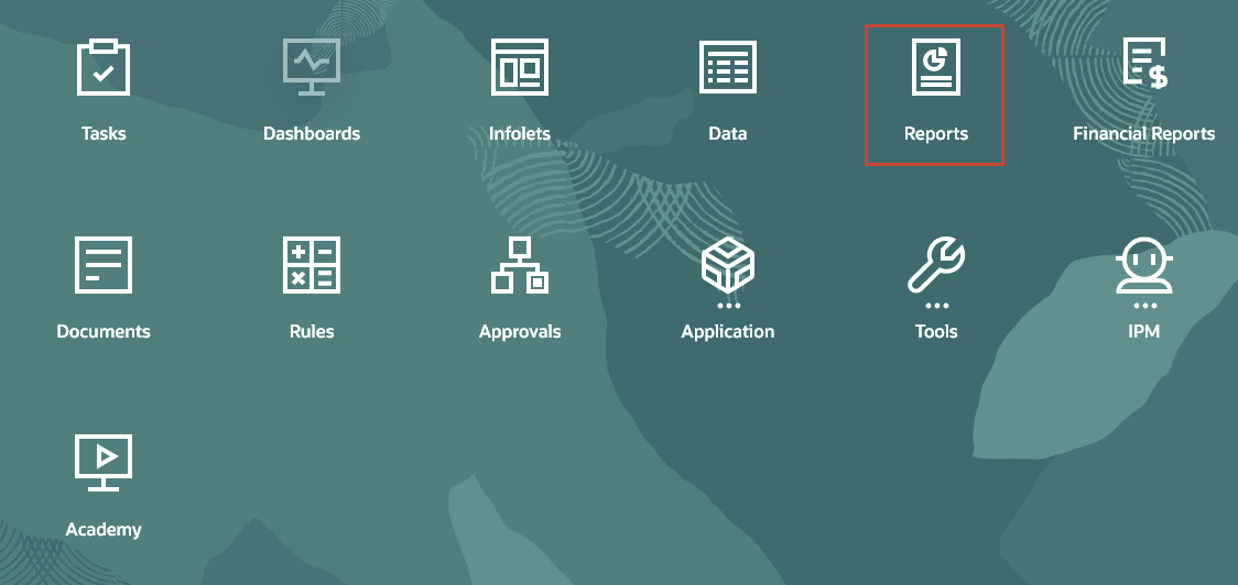

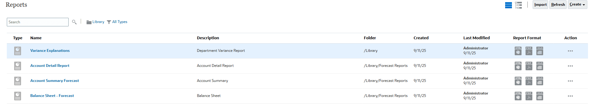

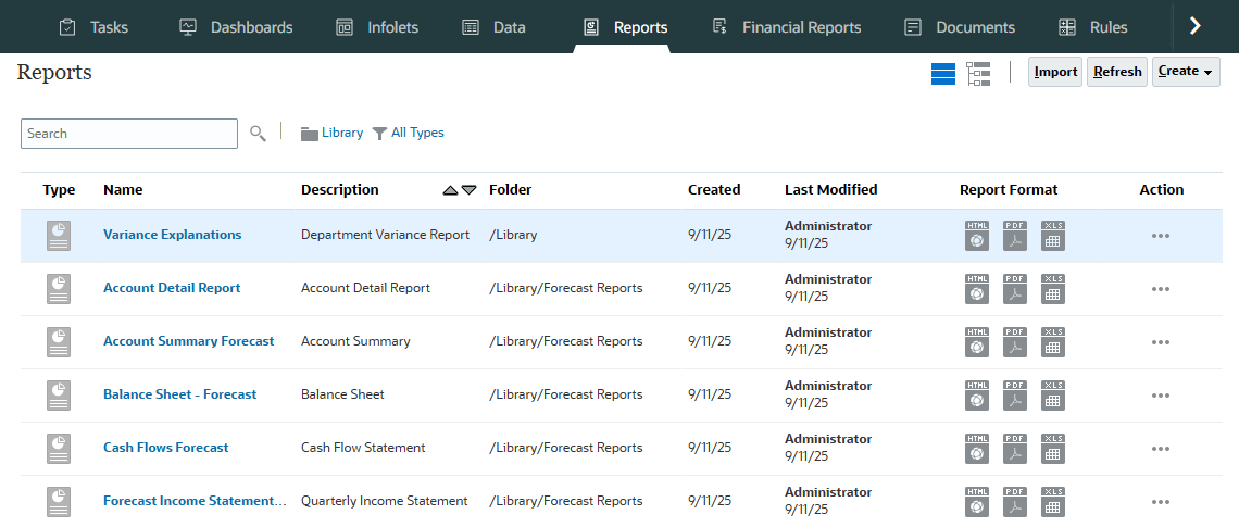

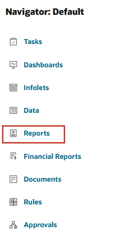

No Planning, os relatórios são gerenciados na primeira guia do cartão Relatórios.
- Na home page, clique em Relatórios.
 Os relatórios são abertos e exibidos na primeira guia vertical.
- Revise o conteúdo da guia Relatórios.
          Os relatórios são organizados em pastas. Você pode importar relatórios do Financial Reporting, atualizar o conteúdo da página e criar Relatórios com o Designer de Relatórios, livros e definições de intermitência.

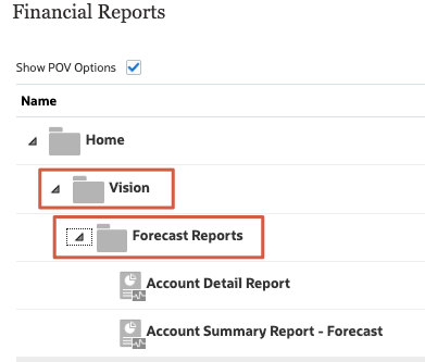

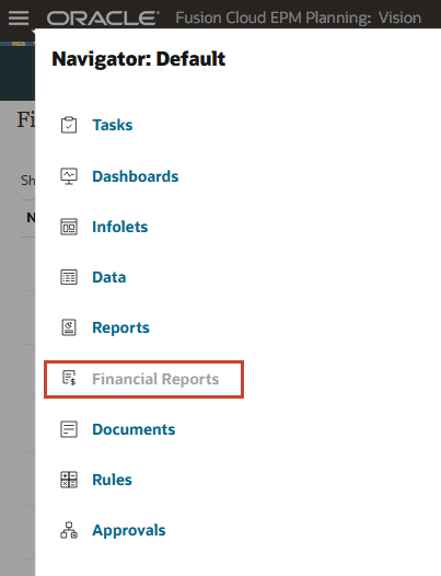

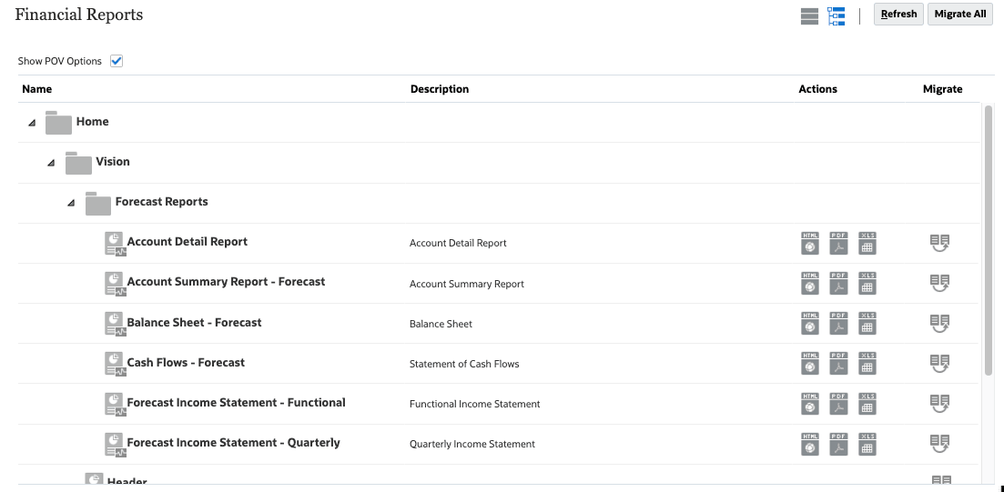

- Clique em  (Navegador) e em Relatórios Financeiros. (Navegador) e em Relatórios Financeiros.
- Em Relatórios financeiros, em Início, expanda Vision e, em seguida, Relatórios de previsão.
 É possível migrar relatórios individuais ou migrar todos os relatórios.

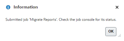

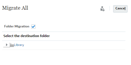

- No canto superior direito, clique em Migrar Tudo.
- Em Migrar Tudo, clique em Biblioteca.
- Na mensagem de informações, clique em OK.

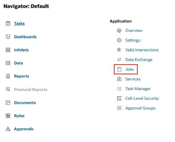

          Você pode rastrear o processo de migração em Jobs.
- Clique em  (Navegador) e, em Aplicativo, clique em Jobs. (Navegador) e, em Aplicativo, clique em Jobs.
- Em Jobs, localize o job Migrar Relatórios e verifique se ele foi concluído.

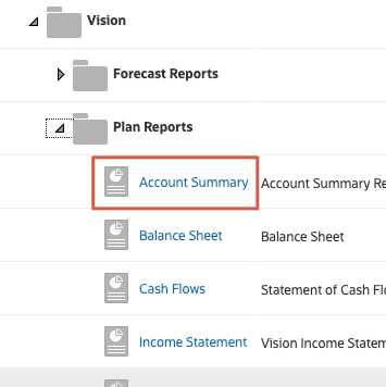

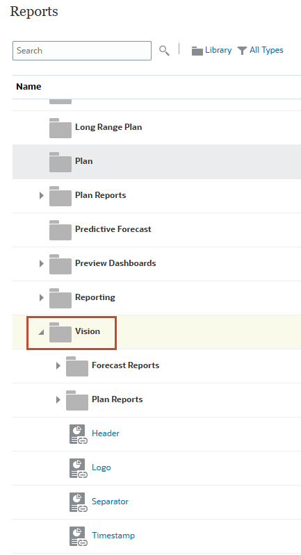

- Clique em  (Navegador) e em Relatórios. (Navegador) e em Relatórios.
- Em Relatórios, revise os relatórios importados.

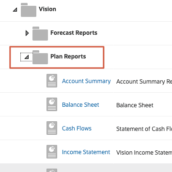

- No canto superior direito, clique em  (Exibição em Árvore). (Exibição em Árvore).
- Role para baixo, localize e expanda Vision.
          Os relatórios importados estão localizados em Vision.

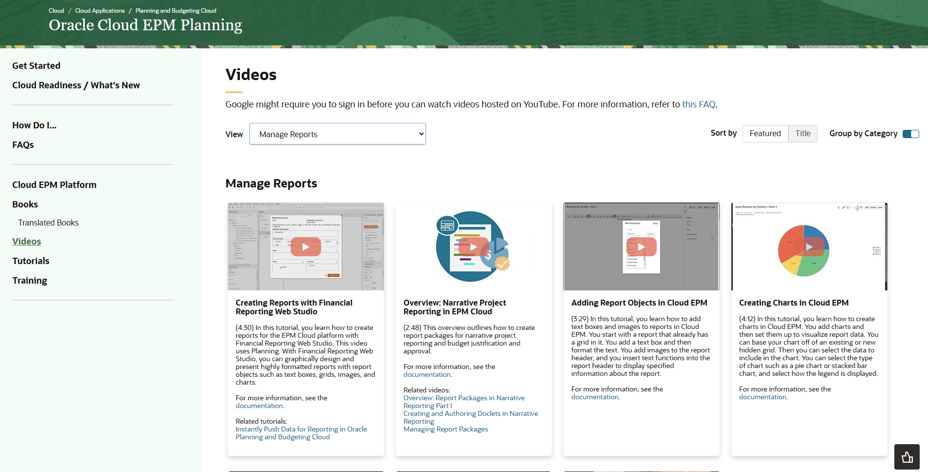

Saiba mais sobre como criar relatórios visualizando tutoriais em vídeo:

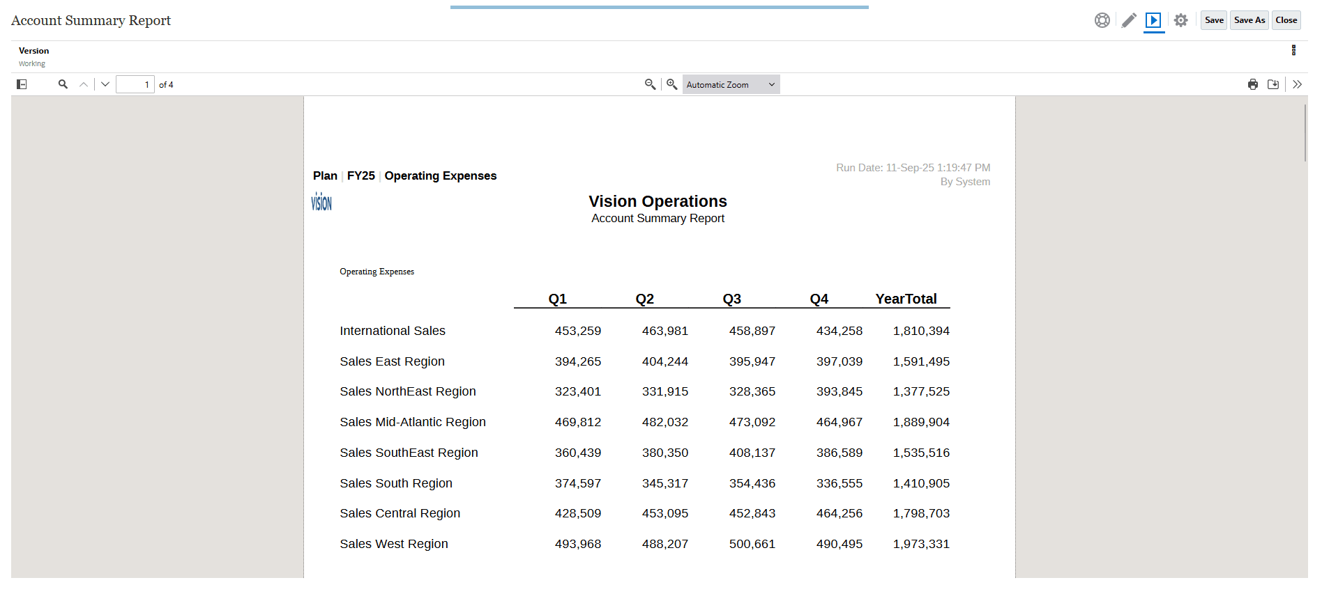

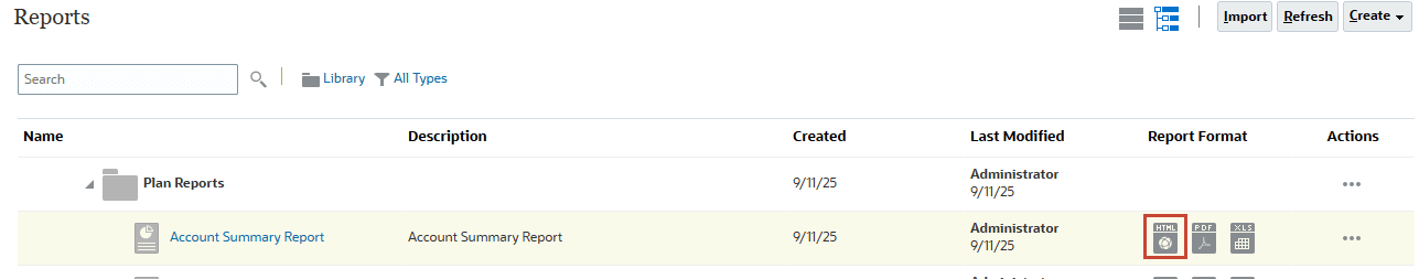

Ao executar um relatório, você pode selecionar HTML, PDF ou XLS. Você pode ser solicitado a selecionar um Ponto de Vista para fornecer um quadro de referência para os dados. Você também pode exportar relatórios para o Excel.- Em Relatórios, em Vision, expanda Plan Reports.
- Localize o Relatório de resumo da conta.

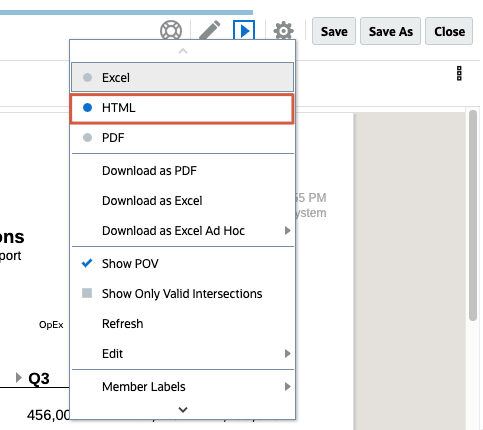

- Para Relatório de Resumo da Conta, na coluna Formato do Relatório, clique em  (HTML). (HTML).

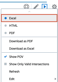

- Quando o relatório for exibido no runtime, clique em  (Ações de Relatório) e verifique se a opção HTML está selecionada. (Ações de Relatório) e verifique se a opção HTML está selecionada.

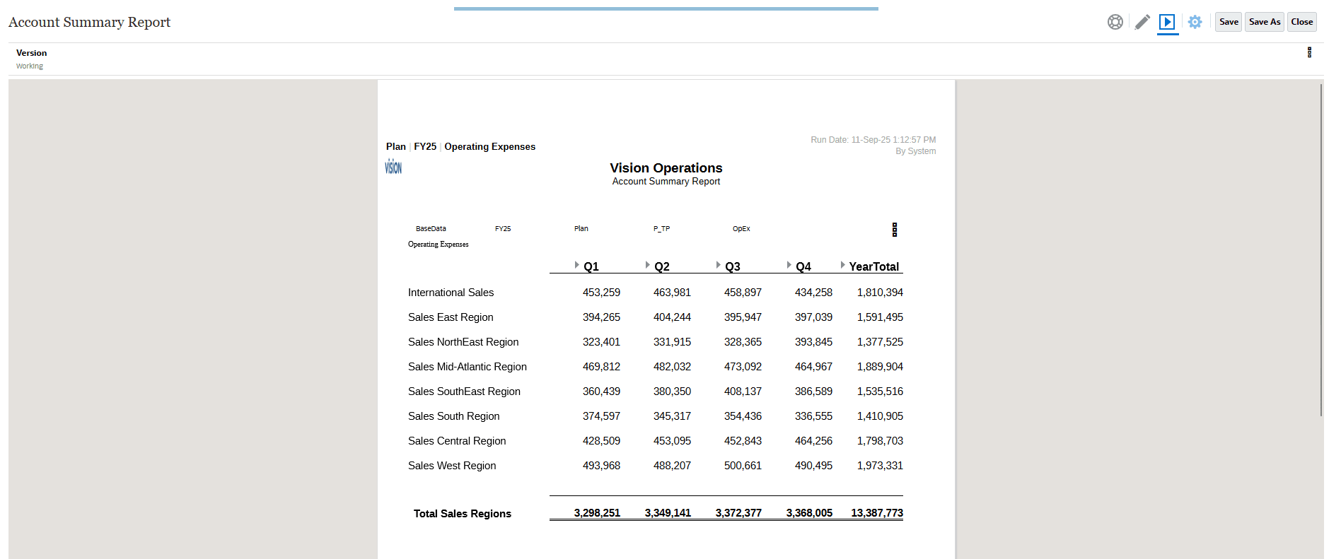

- Use as barras de rolagem para visualizar o conteúdo do relatório.

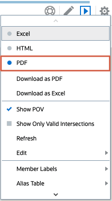

- Clique em  (Ações de Relatório) e selecione PDF. (Ações de Relatório) e selecione PDF.
 O relatório é aberto na visualização PDF.

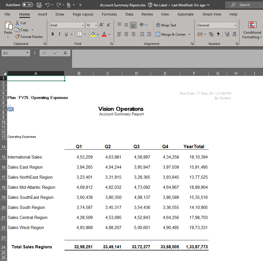

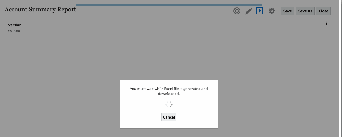

- Clique em  (Ações de Relatório) e selecione Excel. (Ações de Relatório) e selecione Excel.
 Leva um momento para exportar o relatório no formato Excel.
- Dependendo do seu navegador, você pode ser solicitado a salvar o arquivo ou o arquivo pode ser salvo na sua pasta de downloads padrão.
          Navegue até a pasta de downloads e abra o relatório no Excel.
