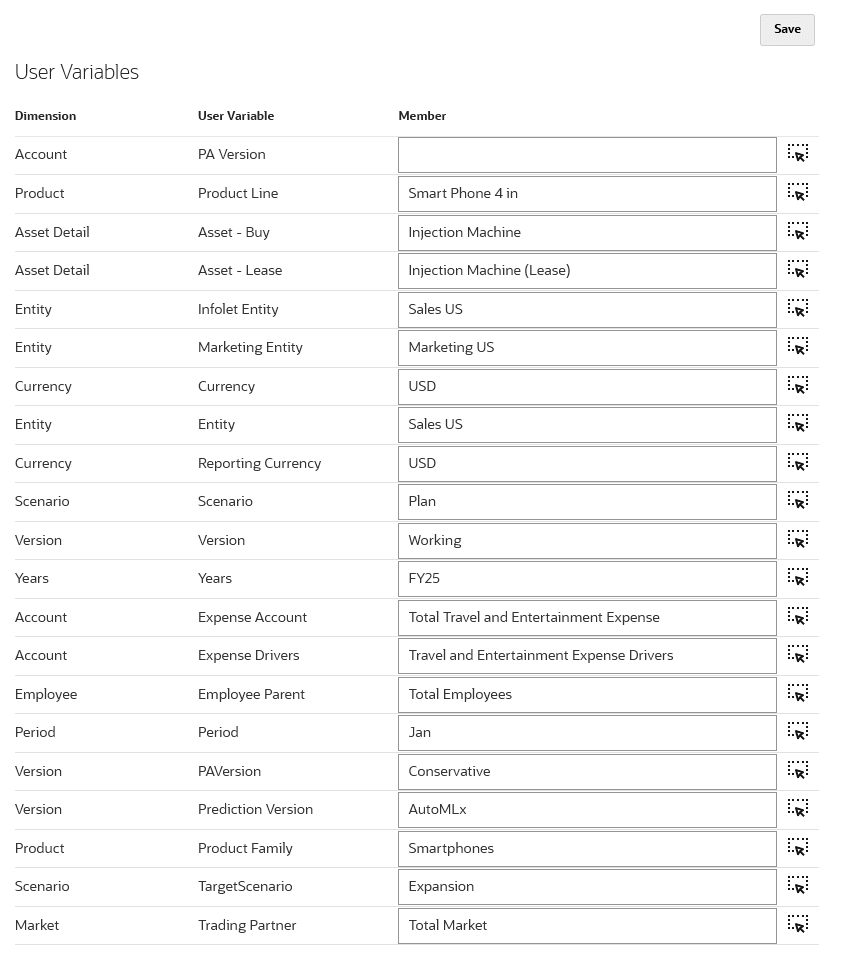

Atribuindo Valores a Variáveis do Usuário
As Variáveis do Usuário foram adicionadas quando o processo de negócios foi criado. As variáveis de usuário atuam como filtros em formulários, permitindo que os planejadores se concentrem apenas em determinados membros. Nesta seção, você define valores para variáveis de usuário.

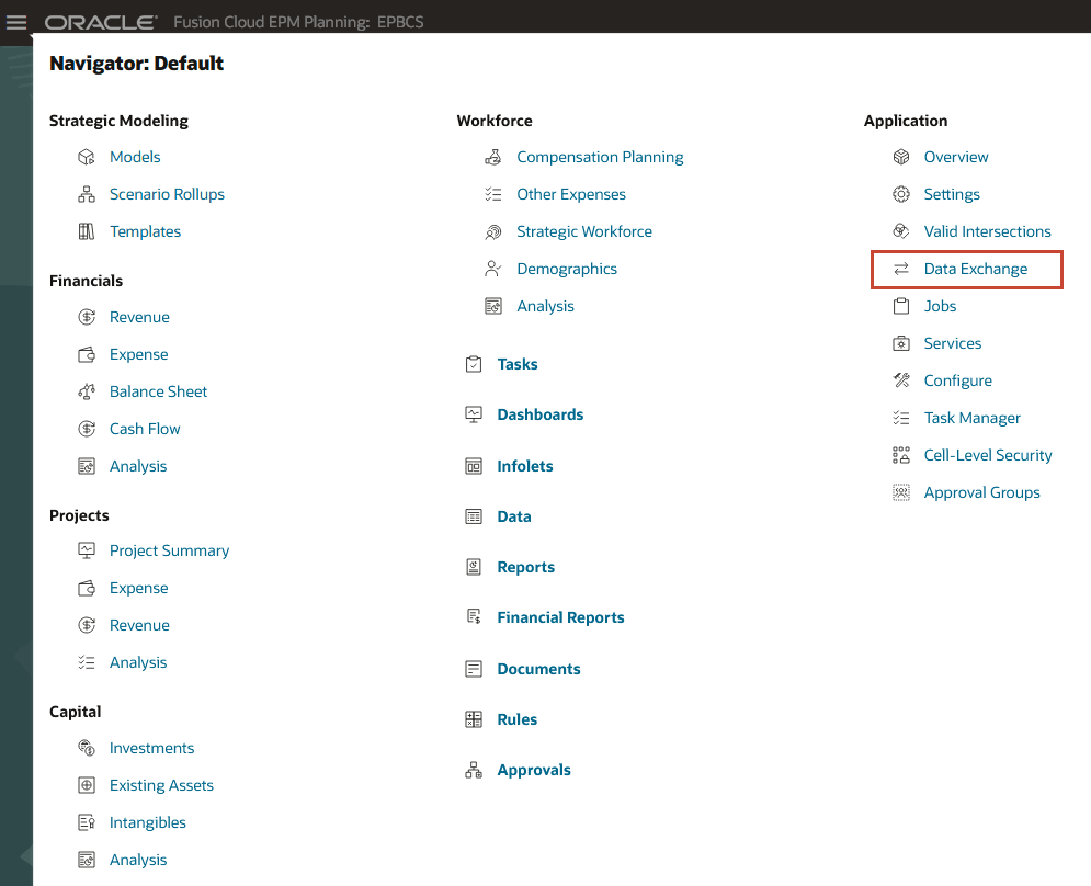

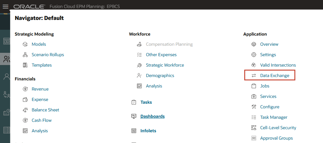

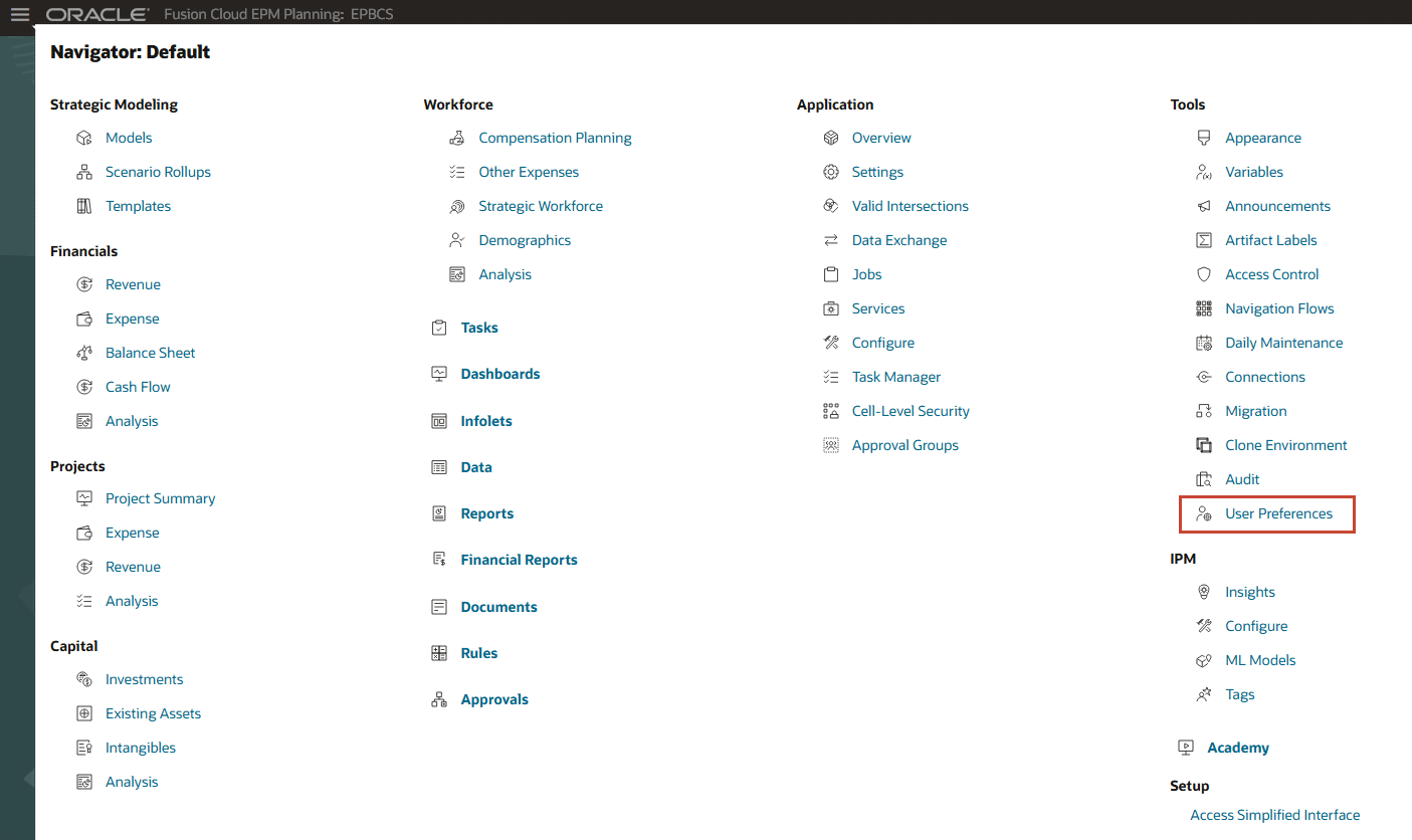

  1. Na home page, clique em Navegador (Navegador) e, em Ferramentas, clique em Preferências do Usuário.
    Menu Navegador
  2. Em Preferências, clique em Variáveis do Usuário.
    Como Selecionar Variáveis de Usuário
  3. Para cada variável, clique em seu Seletor de Membros (Seletor de Membros) para selecionar um membro como valor da variável:
    Variável de Usuário Membro
    Linha de Produtos Smart Phone 4 em
    Entidade do Infolet Vendas EUA
    Moeda USD
    Entidade Vendas EUA
    Moeda do Relatório USD
    Cenário Plano
    Version Em Andamento
    Anos FY25
    Conta de Despesas Total de Despesas com Viagem e Entretenimento
    Drivers de Despesa Drivers de Despesas com Viagem e Entretenimento
  4. Verifique suas seleções e clique em Salvar.
    Variáveis de usuário com Membros selecionados
  5. Na mensagem de informações, clique em OK.
    Mensagem informativa

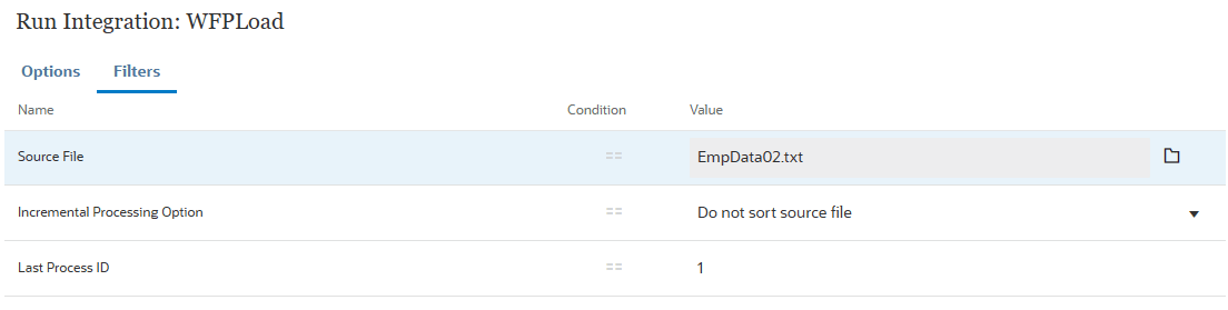

  • EmpData02.txt
    O arquivo de origem de dados contém registros para um novo funcionário (E0022 - Dennis Ross) e registros atualizados para dois (2) funcionários carregados anteriormente (E0021 - Anthony Cooper e E0015 - Michelle Ryan).

  1. Retornar ao Planning.

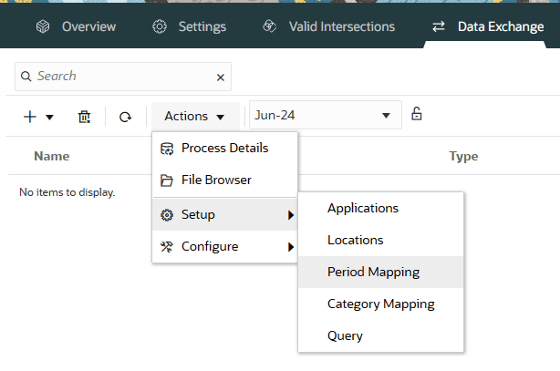

  2. Clique em Navegador (Navegador) e, em Aplicativo, clique em Troca de Dados.
    Navegar para Intercâmbio de Dados
  3. No Data Integration, clique em Ações e, em Configuração, clique em Aplicativos.

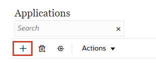

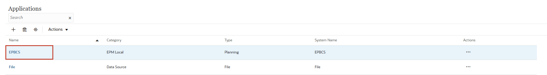

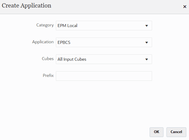

  4. Em Aplicativos, clique em + (Adicionar).
    Registrando aplicativos
  5. Em Criar Aplicativo, clique em OK.
    Aplicativo de destino EPBCS
    O aplicativo foi registrado com sucesso.
    mensagem bem-sucedida
    sucesso

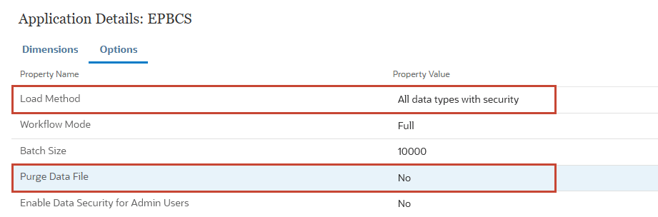

  6. Selecione EPBCS e, em Detalhes do Aplicativo, clique na guia Opções.
  7. Para o Método de Carregamento, selecione Todos os tipos de dados com segurança.
  8. Em Valor da Propriedade, verifique Não.
    Expurgar valor do arquivo de dados
  9. Em Detalhes do Aplicativo, clique em Salvar.
  10. Clique em botão de retorno (Retornar).

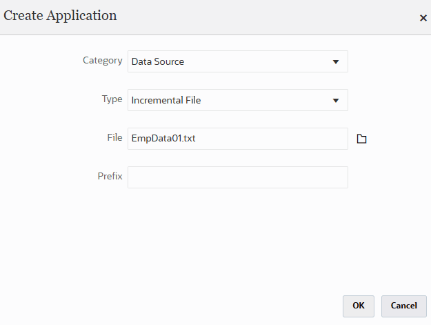

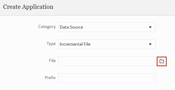

  1. Em Aplicativos, clique em + (Adicionar).
  2. Em Criar Aplicativo, para Categoria, selecione Origem de Dados e, para Tipo, selecione Arquivo Incremental e, para Arquivo, clique no Navegador de Arquivos.
    Selecione um sistema de origem

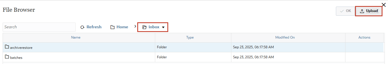

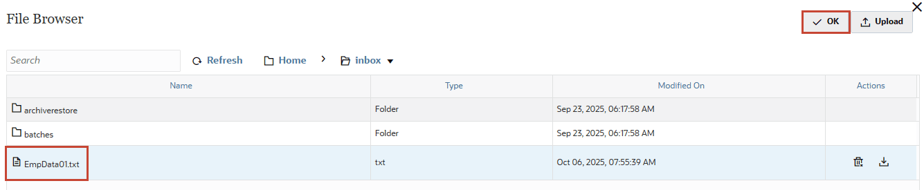

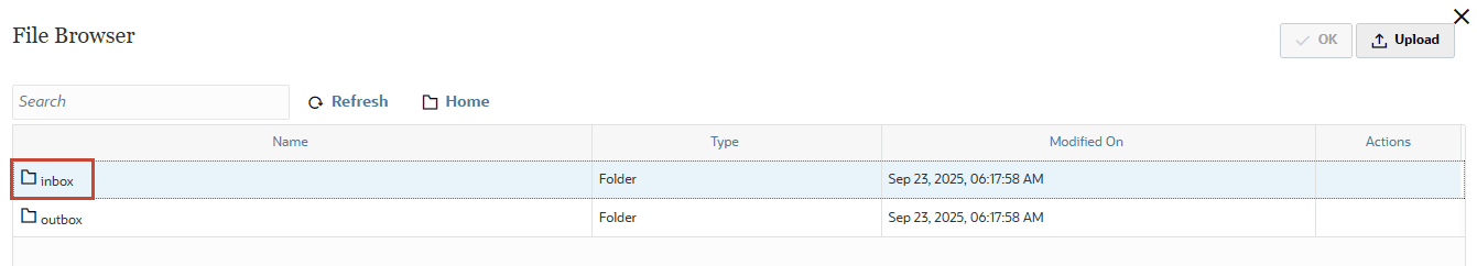

  3. Em File Browser, clique duas vezes em caixa de entrada.
    inbox
  4. Verifique se você está na pasta da caixa de entrada e clique em Fazer Upload.
    Faça Upload
  5. Localize e selecione EmpData01.txt.
  6. Selecione EmpData01.txt e clique em OK.
    arquivo selecionado
  7. Verifique suas seleções e clique em OK.
    Parâmetros de origem
    O aplicativo de destino EmpData01 é listado com detalhes.

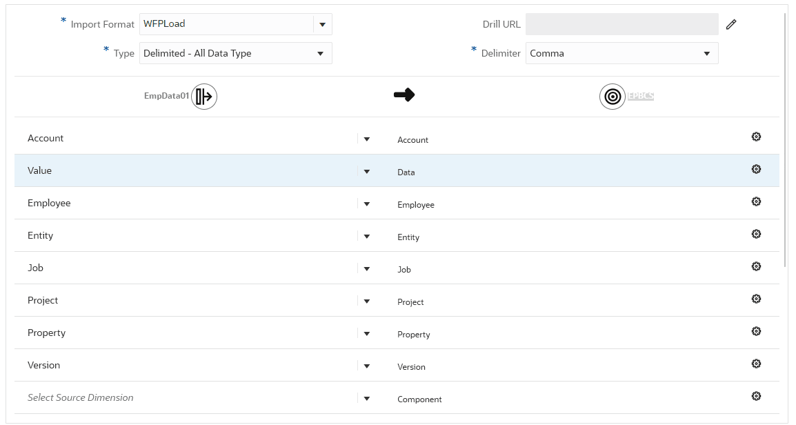

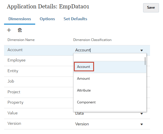

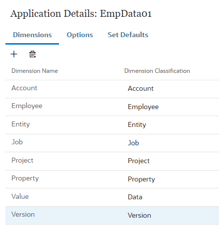

  8. Selecione EmpData01 e verifique se você está na guia Dimensões.
  9. Para Classificação de Dimensão da dimensão Conta, na lista de Classes de Dimensão de Destino, selecione Conta.
    Selecione a classe de dimensão Conta.
  10. Repita a etapa para o restante das dimensões com base no seguinte:
    Nome da Dimensão Classificação de Dimensão
    Funcionário Funcionário
    Entidade Entidade
    Job Job
    Projeto Projeto
    Property Property
    Valor Dados
    Version Version
  11. Verifique suas seleções:
    Opções de Aplicativo
  12. Em Detalhes do Aplicativo, clique em Salvar.
  13. Clique em botão de retorno (Retornar).

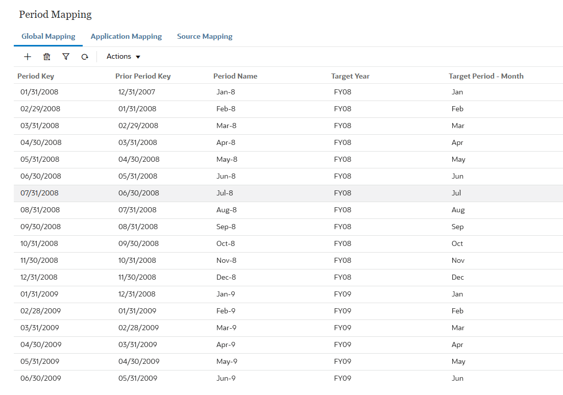

Mapeando Períodos
Você cria mapeamentos de período entre calendários de origem e de destino (no Data Integration, no menu Ações, clique em Mapeamento de Período).
Você pode definir mapeamentos de período usando:
  • Mapeamento Global: Você define um mapeamento global nos casos em que não há aplicativos-alvo obtendo dados dos sistemas-fonte com tipos diferentes de calendários de origem. Use um mapeamento global para garantir que vários períodos sejam acomodados no mapeamento individual.
  • Mapeamento de Aplicativo: Você define mapeamentos de aplicativo se tiver integrações entre aplicativos de origem e de destino com tipos de período complexos.
  • Mapeamento de Origem: Você define mapeamentos de origem para integrações baseadas em adaptador com diferentes tipos de calendários entre a origem e o destino.
Mapeamentos de Período
Categorias de Mapeamento

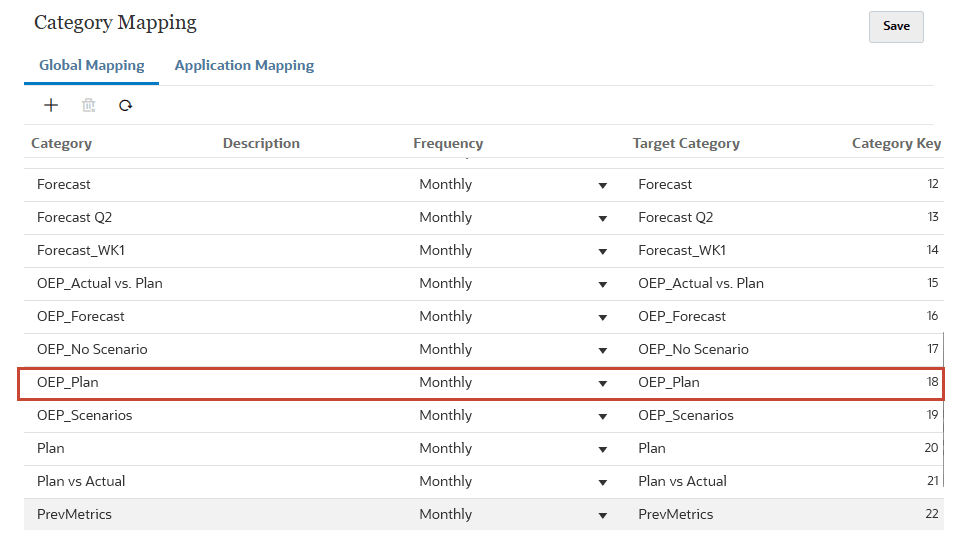

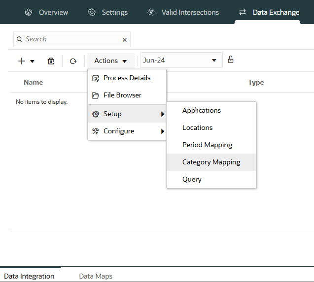

  1. No Data Integration, no menu Ações, clique em Mapeamento de Categoria.
    Mapeamentos de Categoria
    Os mapeamentos de categoria mapeiam Cenários entre o sistema de origem e o de destino.
  2. Verifique OEP_Plan em Category e Target Category.
    Adicionar uma categoria
  3. Clique em X (Fechar)

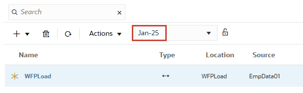

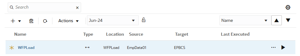

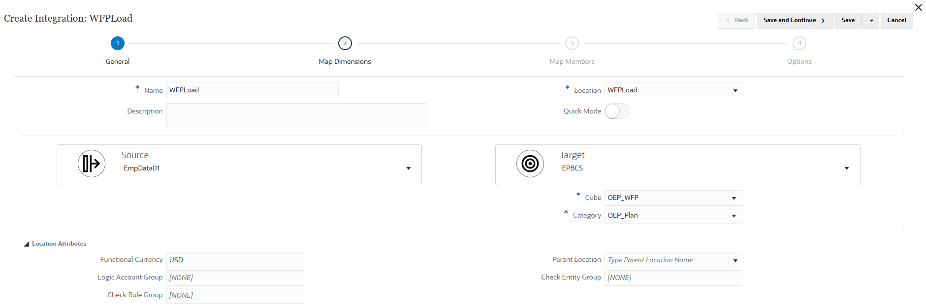

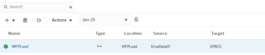

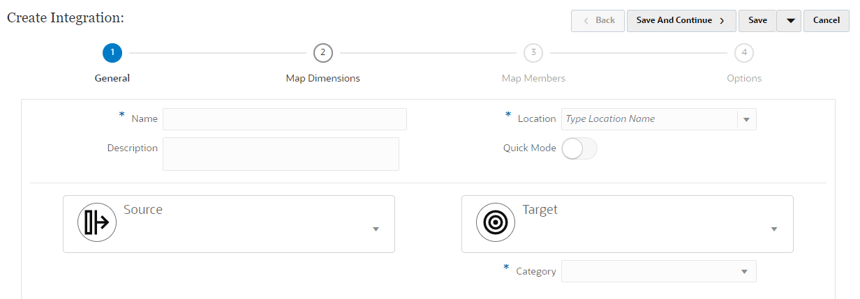

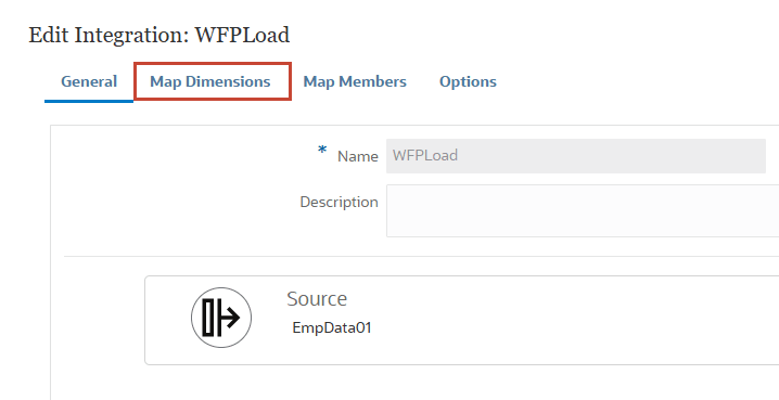

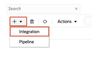

  1. Na Integração de Dados, clique em + (Criar) e selecione Integração.
    Criar Integração
    O workflow de integração é aberto com a página Geral exibida. Navegue entre tarefas clicando em uma tarefa na barra de workflow ou nos botões no canto superior direito.
    Página Geral

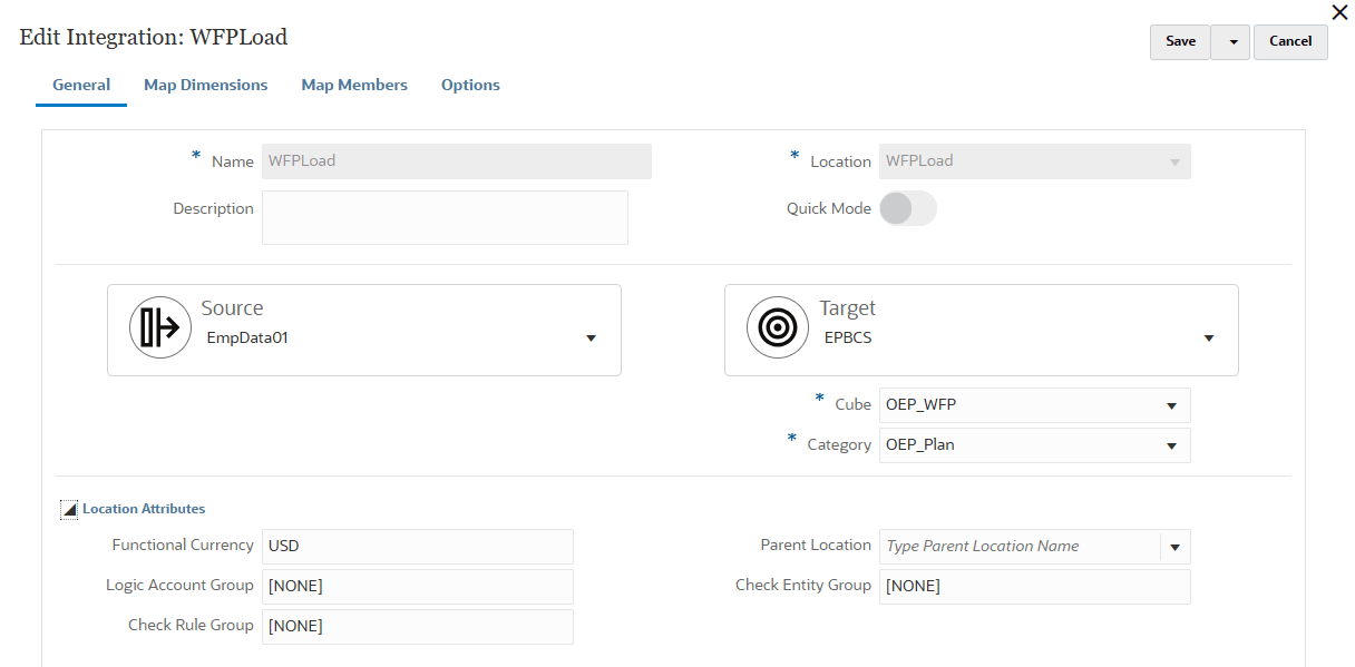

  2. Para Nome, digite WFPLoad.
    Dica:
    As descrições são opcionais.
  3. Para Localização, digite WFPLoad.
    Dica:
    Se você tiver locais definidos anteriormente para outra integração, poderá selecioná-los aqui. Se você selecionar um local existente para sua integração, o aplicativo de destino será pré-selecionado para você. Se você inserir um novo local, certifique-se de selecionar um aplicativo de origem e destino.

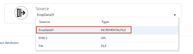

  4. Para Origem, clique na seta para baixo e selecione EmpData01.
    Origem
  5. Para Target, clique na seta para baixo e selecione EPBCS.
  6. Para Cubo, selecione OEP_WFP.
  7. Para Categoria, selecione OEP_Plan.
    Target
  8. Expanda Atributos de Local.

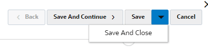

  9. Para a Moeda Funcional, informe USD.
  10. Revise suas seleções.
    Seleções
  11. No canto superior direito, clique na seta ao lado de Salvar e selecione Salvar e Fechar.

  1. No serviço Data Integration, clique em WFPLoad.
  2. Em Editar Integração: WFPLoad, revise suas seleções de integração anteriores na página Geral.
    Definição da integração

Nesta seção, você mapeia as dimensões de origem para as dimensões de destino no aplicativo.
  2. Em Editar Integração: WFPLoad, clique em Mapear Dimensões.
    Editar Integração
  3. Em Map Dimensions, defina ou verifique o seguinte:
    • Formato de Importação: WFPLoad
    • Tipo: Delimitado - Todos os Tipos de Dados
    • Delimitador: Vírgula
  4. Para cada dimensão de origem, clique na seta para baixo e selecione uma dimensão para mapear para a seleção de destino. Mapear:
    EmpData01 EPBCS
    Conta Conta
    Valor Dados
    Entidade Entidade
    Cargo Job
    Projeto Projeto
    Propriedade Property
    Versão Version
    Mapeando dimensões de origem
    Dica:
    Se seus mapeamentos anteriores foram removidos ou foram alterados, certifique-se de mapear a dimensão Valor com base na imagem.
  5. Verifique suas seleções e clique em Salvar.
    Observe que a dimensão Valor no destino foi atualizada para Dados.

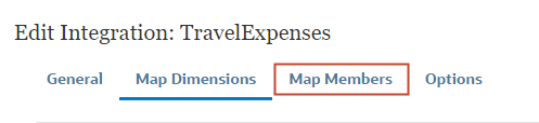

Mapeando Membros de Origem e de Destino
Os membros de mapeamento permitem que você converta valores de origem em membros válidos em cada dimensão de destino.

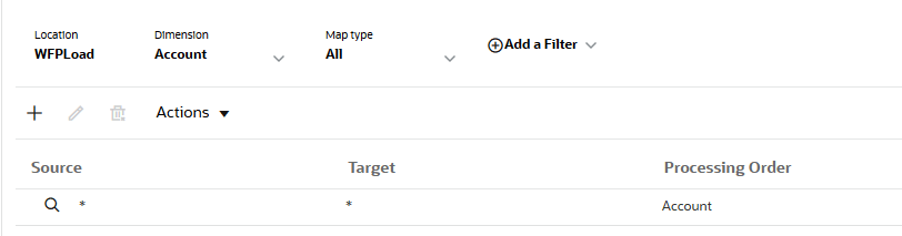

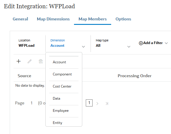

  1. Em Editar Integração: WFPLoad, clique em Mapear Membros.
    Mapear Membros
  2. Em Mapear Membros, exiba a lista de dimensões. Clique na seta para baixo ao lado da Dimensão.
    Dimensões
  3. Para Dimensão, selecione Conta.
  4. Clique em + (Adicionar).

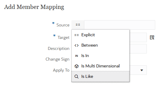

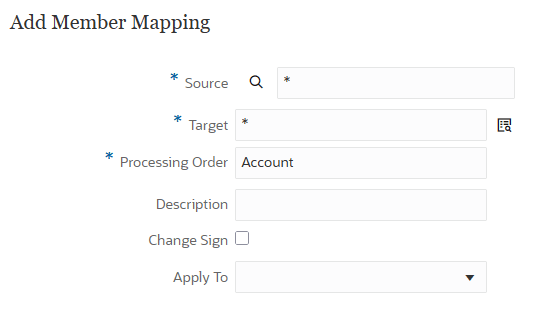

  5. Em Adicionar Mapeamento de Membro, clique no ícone ao lado da Origem e selecione É Igual.
    É Semelhante
    Dica:
    Na Origem, você seleciona um tipo de mapeamento de membro antes de especificar um valor de origem. Para obter descrições dos tipos de mapeamento de membros suportados, consulte a seção Adicionar Mapeamentos de Membros da documentação Administrando a Integração de Dados para o Oracle Enterprise Performance Management Cloud.
  6. Na caixa de texto ao lado do ícone Origem, digite *.
  7. Na caixa de texto Destino, digite *.
  8. Na caixa de texto Ordem de Processamento, informe Conta.
  9. Verifique suas seleções e clique em OK.
    Mapeamentos para conta
    O Mapeamento para Conta é exibido.
    Mapeamentos de conta

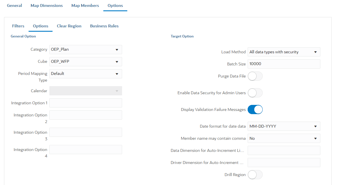

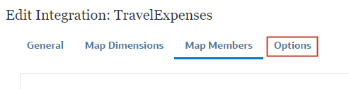

Definindo Opções de Integração
Use Opções para especificar e verificar opções de arquivo, formatos de período explícitos, categoria, cubo, filtros para importação de dados e opções sobre como processar os dados ao carregar para o aplicativo de destino.

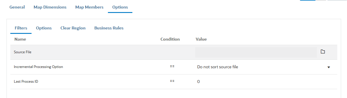

  1. Em Editar Integração: WFPLoad, clique em Opções.
    Options
  2. Em Filtros, revise e verifique as seleções.
    Opções Gerais
  3. Clique em Opções.
  4. Em Opções, revise e verifique as seleções.
    Opções de Alvo

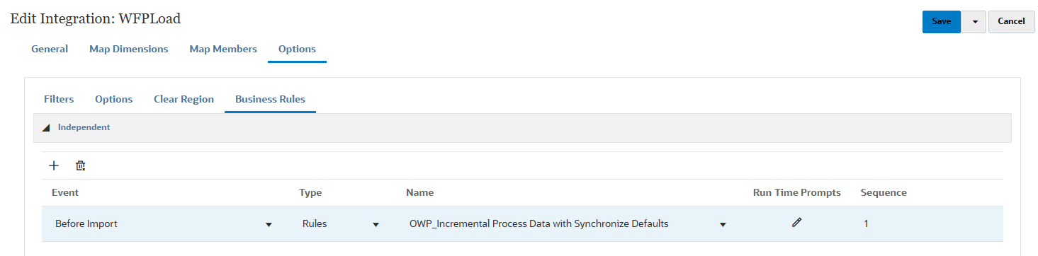

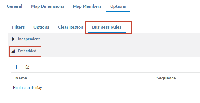

  5. Clique em Regras de Negócios.
  6. Em Regras de Negócios, expanda Incorporado.
    Opções de Alvo
  7. Clique em + (Adicionar).
  8. Na nova linha, para Nome, informe OWP_Incremental Processar Dados com Sincronizar Padrões.
    Atenção:
    Você pode copiar e colar o nome da regra listado nesta etapa. O carregamento de dados falhará se o nome da regra de negócios for informado incorretamente.
  9. Para Sequência, digite 1.
    Regra de Negócios atribuída
  10. Clique na seta para baixo ao lado de Salvar e selecione Salvar e Fechar.
    Salvar e Fechar

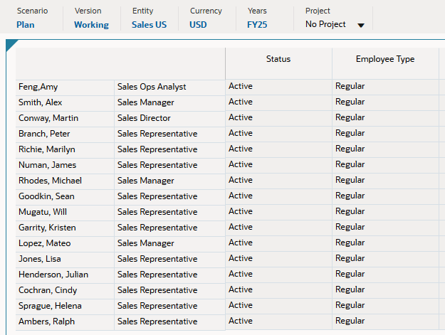

Revisando o Ponto de Vista de Dados
Antes de executar o carregamento de dados, revise o ponto de vista dos dados, incluindo a lista de funcionários existentes.
  1. Clique em Navegador (Navegador) e, em Workforce, clique em Planejamento de Remuneração.
  2. Nas guias verticais à esquerda, clique em Gerenciar Funcionários (Gerenciar Funcionários).
  3. Clique na guia horizontal Funcionários Existentes na parte inferior.
  4. Verifique ou defina o PDV para os seguintes valores:
    Dimensão Membro
    Cenário Plano
    Entidade Vendas EUA
    Moeda USD
    Anos FY25
    Projeto Não há Projetos

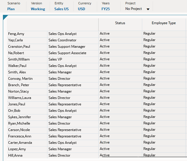

  5. Revise os dados no formulário.
    Observe que há apenas 16 (dezesseis) funcionários no formulário. Vamos carregar mais funcionários dos arquivos de origem de dados.
Executando a Integração de Arquivos Incrementais
  1. Clique em Navegador (Navegador) e, em Aplicativo, clique em Troca de Dados.
    Navegando para o Data Integration
  2. No Data Integration, altere o Período do PDV para 25 de janeiro.
    Período de POV

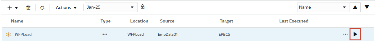

  3. No serviço Data Integration, para WFPLoad, clique em Não (Executar).
    Executar WFPLoad

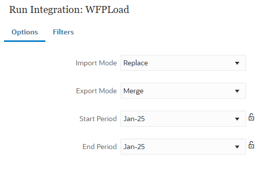

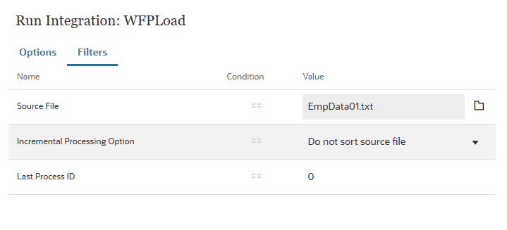

  4. Em Executar Integração: WFPLoad, para Opções, defina ou verifique:
    • Modo de importação: Substituir
      A definição do modo de importação para Substituir limpa todos os dados do ponto de vista de dados no Workbench.
    • Modo de Exportação: Mesclar
      A definição do modo de exportação para Mesclar substitui os dados existentes pelos dados do arquivo de carregamento. Se os dados não existirem, eles serão carregados.
    • Período Inicial: 25 de janeiro
      Geralmente, o Período Final é atualizado para corresponder ao Período Inicial.
    • Período Final: 25 de janeiro
    • Opções de integração
  5. Clique em Filtros.
  6. Em Filtros, defina ou verifique:
    • Arquivo de Origem: EmpData01.txt
      Dica:
      O arquivo EmpData01.txt foi carregado na pasta da caixa de entrada.

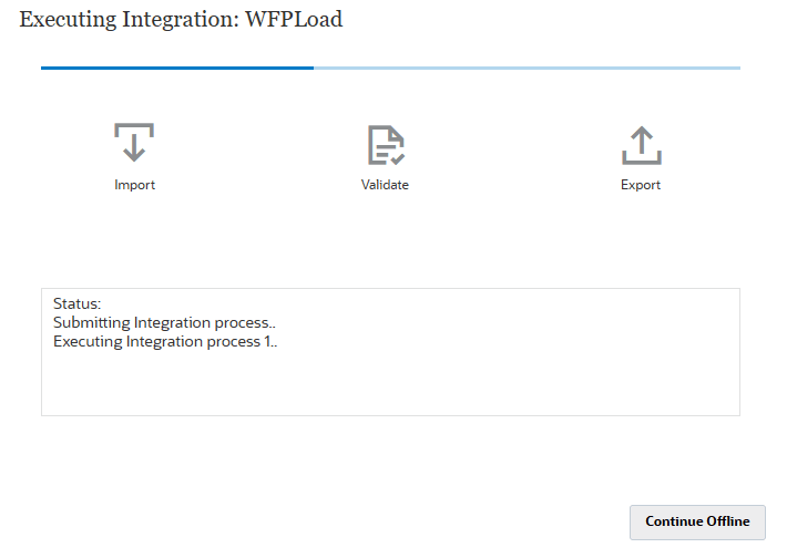

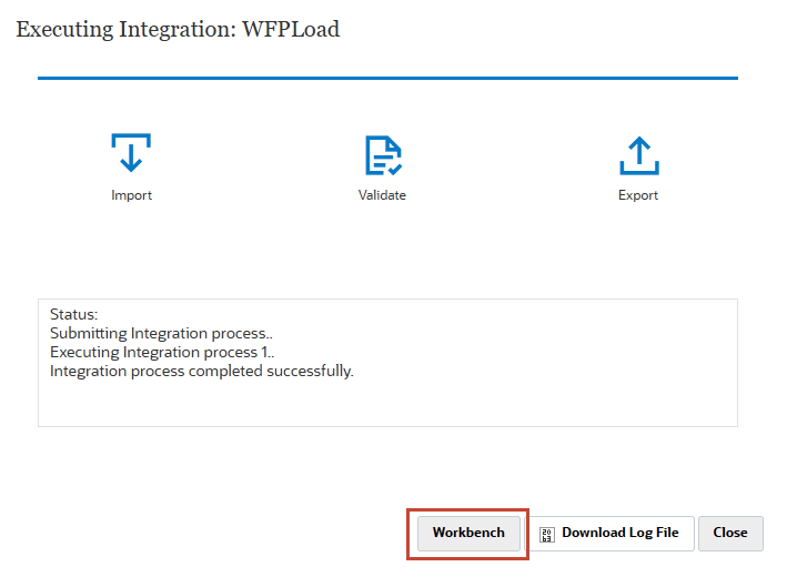

  7. Verifique suas seleções e clique em Executar.
    A mensagem de status de execução da integração é exibida.
    Mensagem de status da integração
    Quando concluído, os ícones Importar, Validar e Exportar mudam de cor. A seção Status indica que o processo de integração foi concluído com sucesso.
    Integração concluída com êxito

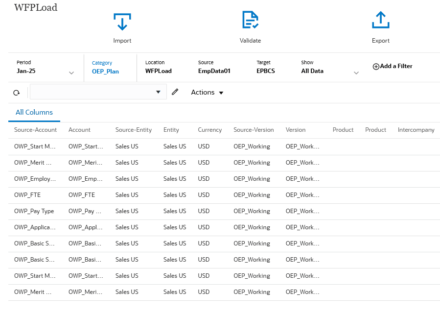

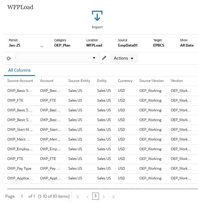

  1. Em Executando Integração: WFPLoad, clique em Workbench.
    Ir para Bancada
  2. No Workbench, revise os dados importados.
    Dados importados no Workbench
    Dica:
    Verifique o PDV. Se o PDV no Workbench não corresponder ao carregamento de dados, talvez você não veja os resultados apesar do carregamento bem-sucedido.
    Há agora 33 funcionários existentes exibidos no formulário. Tivemos apenas 16 funcionários iniciais.
  2. No serviço Data Integration, para WFPLoad, clique em Não (Executar).

  4. Clique em Filtros.
  5. Em Filtros, defina ou verifique:
    • Arquivo de Origem: EmpData02.txt
      Observação:
      Faça upload do arquivo EmpData02.txt para a caixa de entrada antes de selecioná-lo.
  6. Verifique suas seleções e clique em Executar.

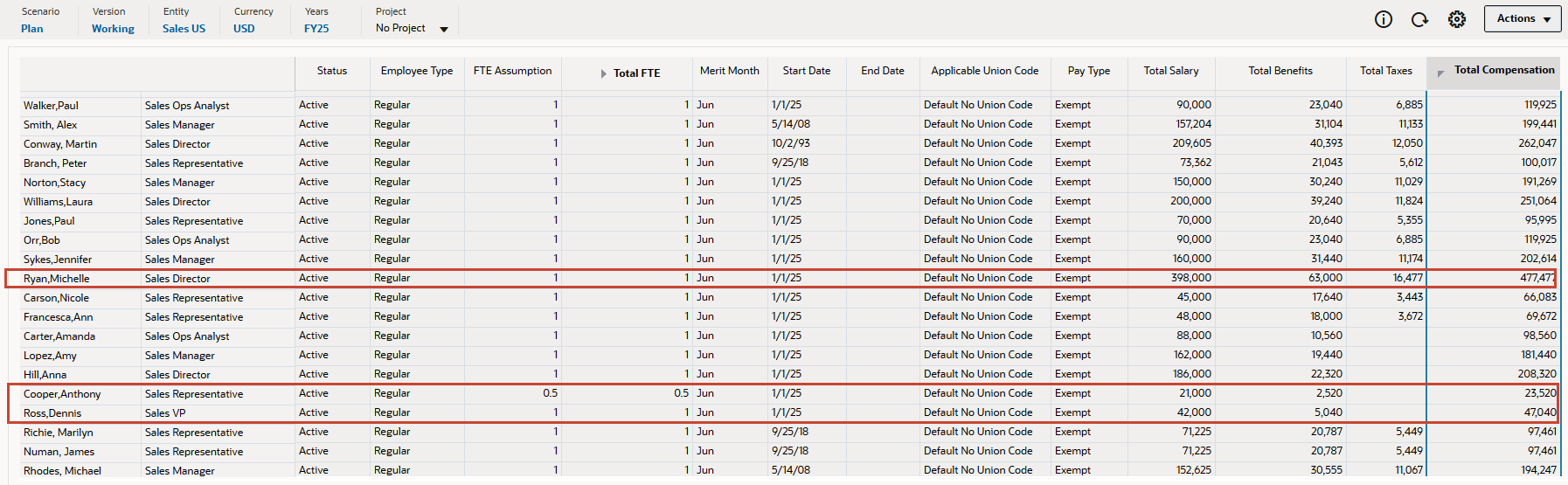

  5. Revise os dados no formulário:
    • Novos dados de funcionários para Dennis Ross foram carregados
    • O valor de FTE de Anthony Cooper mudou de 1,0 para 0,5
    • A taxa salarial de Michelle Ryan mudou de $198,000 para $398,000
      Dica:
      Expanda a Remuneração Total para ver a alteração na taxa salarial.
    Há agora 34 funcionários existentes exibidos no formulário.

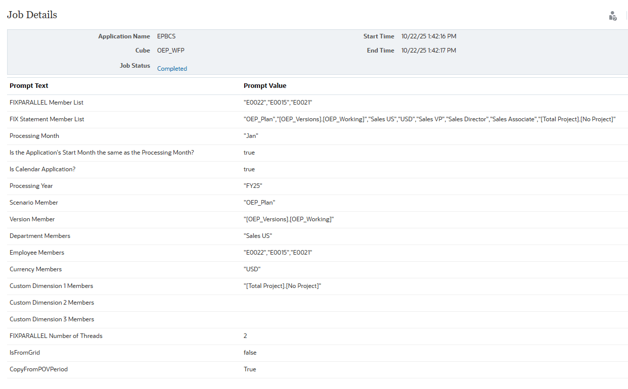

Revisando Detalhes do Job

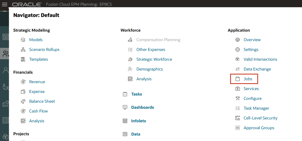

  1. Clique em Navegador (Navegador) e, em Aplicativo, clique em Jobs.
    Jobs

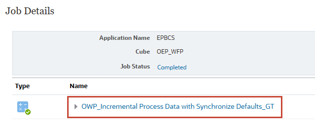

  2. Em Jobs, em Atividade Recente, localize os dois últimos jobs de Dados do Processo Incremental com Padrões de Sincronização.
  3. Clique no job mais recente para exibir os Detalhes do Job.
  4. Em Detalhes do Job, clique em OWP_Incremental Processar Dados com Sincronizar Defaults_GT.
    OWP_Incremental
    Detalhes do Job
    Observe a Hora de Início e a Hora de Término. Demorou alguns segundos para completar o processo.
    Quando a regra da Força de Trabalho é executada, ela gera dinamicamente instruções FIX e as executa como processos separados para aproveitar a paralelização. Esse tipo de processamento otimizado ajuda a executar cálculos e processos muito mais rapidamente do que a execução de processos em série.
  5. Clique em Fechar.
