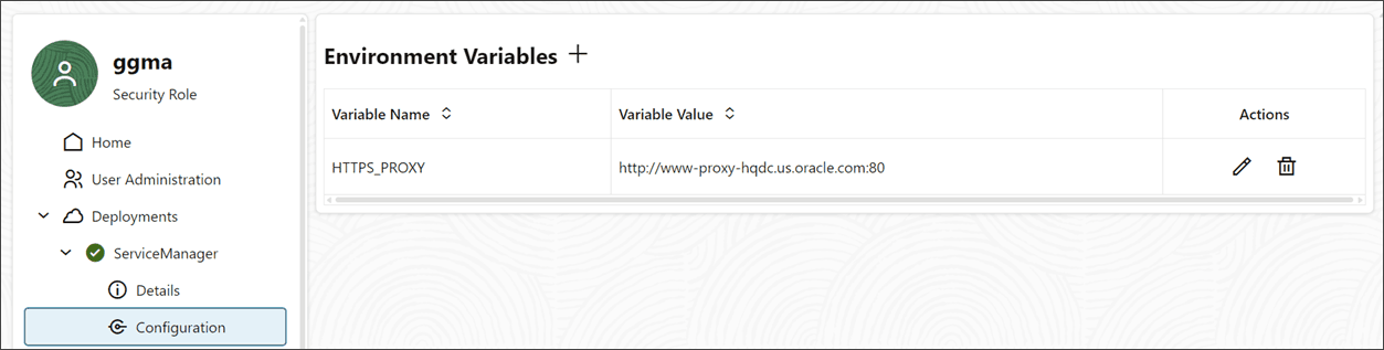

Adicionar variável de ambiente HTTPS_PROXY: Se você estiver se conectando de uma rede corporativa à Internet pública e usando OpenAI ou outros Serviços não Oracle AI, certifique-se de adicionar a variável de ambiente HTTP_PROXY do Gerenciador de Serviços. O diagrama a seguir mostra a variável de ambiente HTTP_PROXY adicionada à configuração do Service Manager. Para saber como adicionar variáveis de ambiente, consulte Acessar Detalhes de Configuração e Log do Gerenciador de Serviços e Microsserviços.

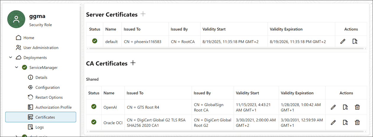

Adicionar certificados para Provedores de Serviço de IA: Use o seguinte comando para recuperar certificados de CA:
openssl s_client -showcerts -connect *server_name*:443Você também pode adicionar certificados da interface web do Service Manager, conforme mostrado na seguinte imagem:
