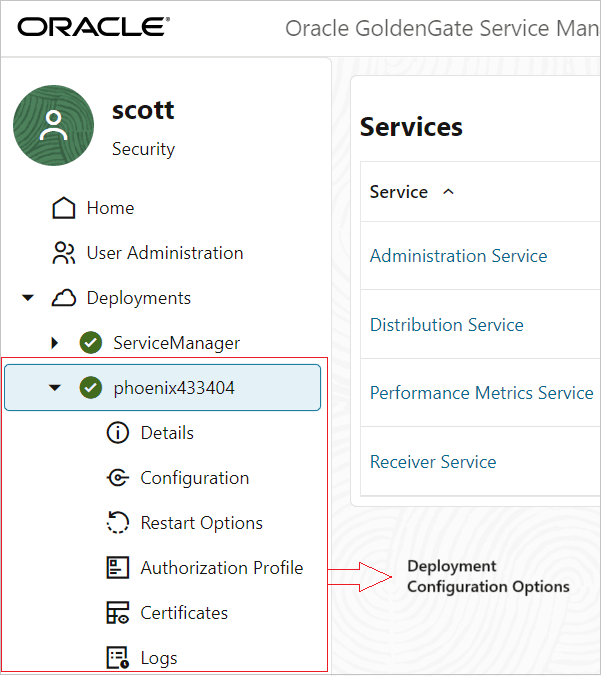

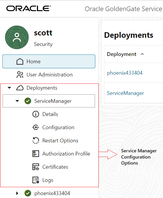

As imagens a seguir mostram as opções de configuração do Service Manager e da implantação.
Opções de Configuração do Gerenciador de Serviços Opções de Configuração de Implantação
Opções de Configuração do Service Manager
Opções de configuração de implantação
Clique na opção Gerenciador de Serviços para expandir as opções de configuração do Gerenciador de Serviços. Clique no nome da implantação para expandir as opções de configuração da implantação.

Detalhes Clique na opção Detalhes no Gerenciador de Serviços. Ela exibe informações sobre o seguinte:
  • Status: Exibe se o Gerenciador de Serviços está no estado Em Execução.
  • GoldenGate Home: Exibe o local do diretório home do software Oracle GoldenGate. Este local pode ser modificado ou atualizado.
  • GoldenGate Etc Home: Exibe o local do diretório home /etc.
  • GoldenGate Home de Configuração: Exibe o local do diretório home de configuração.
  • GoldenGate Home SSL: Exibe o local do diretório home SSL, que está no diretório /etc.
  • GoldenGate Home Var: Exibe o local do diretório inicial /var.
  • GoldenGate Data Home: Exibe o local do armazenamento de dados para a implantação configurada.
  • Gerenciado pelo Gerenciador de Serviços: confirma se a instalação do software Oracle GoldenGate Microservices é gerenciada pelo Gerenciador de Serviços.
Clique na opção Detalhes em nome da implantação. Ela exibe informações sobre o seguinte:
  • GoldenGate Home do Arquivo Compactado: Este é o local onde os arquivos de dados arquivados são armazenados.
