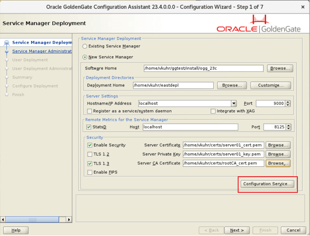

  1. Execute o utilitário OGGCA e depois de definir as outras opções para o Gerenciador de Serviços, selecione o botão Serviço de Configuração, conforme mostrado na seguinte imagem:
    Botão Serviço de Configuração na tela Opções do OGGCA Service Manager

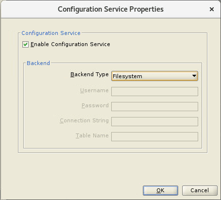

  2. Quando você clica no botão Serviço de Configuração, a caixa de diálogo Serviço de Configuração é exibida.
Observação: as opções na caixa de diálogo Serviço de Configuração estão desativadas para bancos de dados não Oracle.
  1. Marque a caixa de seleção Ativar Serviço de Configuração e configure as opções de back-end. A opção padrão é Filesystem. Você também pode optar por usar um Oracle AI Database.
    Caixa de diálogo Serviço de Configuração para ativar o Serviço de Configuração

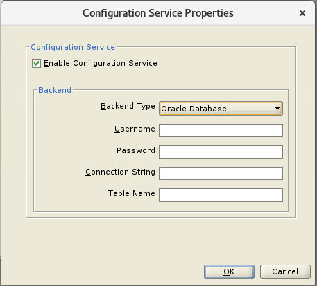

  2. Se você selecionar a opção Oracle AI Database, especifique as credenciais de log-in e os detalhes de conexão do servidor de banco de dados, mostrados na imagem a seguir.
    Serviço de Configuração com a opção Oracle AI Database.
    Se você escolher a opção Oracle AI Database, poderá usar o banco de dados de origem/destino que está sendo usado para replicação de dados ou outro banco de dados fora da replicação. Configure as seguintes opções para o Oracle AI Database:
    • Nome do Usuário: O nome do usuário do banco de dados.
    • Senha: a senha do log-in do usuário do banco de dados.
    • String de Conexão: O URL usado para estabelecer conexão com o banco de dados. Esta é a string de conexão de backend. A string de conexão pode usar a origem de dados no formato: host [:port]/service_name ou TNS_ALIAS.
      Por exemplo, localhost:1523/cdb1_pdb1.rdbms.oracle.com é um exemplo do formato nome do host, número da porta e nome do serviço.
    • Nome da Tabela: Nome da tabela de backend do banco de dados em que os arquivos de configuração seriam armazenados. A tabela de backend pode estar em qualquer esquema. Neste exemplo, o esquema de Administração do Oracle GoldenGate (ggadmin) é usado.
      Exemplo:
      ggadmin.ggs_backendtable.
