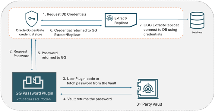

Configurar o Plug-in de Senha do Banco de Dados para Armazenar e Acessar a Senha do Banco de Dados em um Vault de Terceiros
Para criar, armazenar e recuperar a senha secreta de um vault de terceiros de sua escolha, você precisa escrever seu próprio código personalizado. O código precisa gerar uma biblioteca de usuários compartilhada, que seria usada para ativar o plug-in como um serviço do Oracle GoldenGate Service Manager. Depois que o plug-in for ativado, você poderá acessar o vault de terceiros para recuperar a senha secreta armazenada ao estabelecer uma conexão de banco de dados do Oracle GoldenGate. O Oracle GoldenGate armazena esse USERID como um alias em seu armazenamento de credenciais em domain_name.alias_name. Os parâmetros domain_name e alias_name são usados como parâmetros de entrada para chamar o plug-in. Por exemplo, se o nome do domínio for OracleGoldenGate e o alias for ggeastadmin, o nome do segredo será OracleGoldenGate.ggeastadmin. O plug-in identifica o nome do segredo para recuperar o segredo (senha) do vault.
O código personalizado pode ser escrito em qualquer idioma, desde que possa ser compilado em uma biblioteca de usuários compartilhada. As linguagens mais populares que podem ser usadas incluem GoLang, C/C++ e Python.
O diagrama a seguir mostra o workflow quando o Plug-in de Senha do Banco de Dados é usado com o Oracle GoldenGate para configurar uma conexão de banco de dados de um vault de terceiros. O USERIDALIAS é armazenado no armazenamento de credenciais do Oracle GoldenGate e a senha secreta é armazenada no vault de terceiros.
Este diagrama mostra o processo passo a passo de como o componente Plug-in de Senha do Oracle GoldenGate funciona no novo workflow que envolve o vault 3rd-party para armazenar a senha para o log-in no banco de dados.

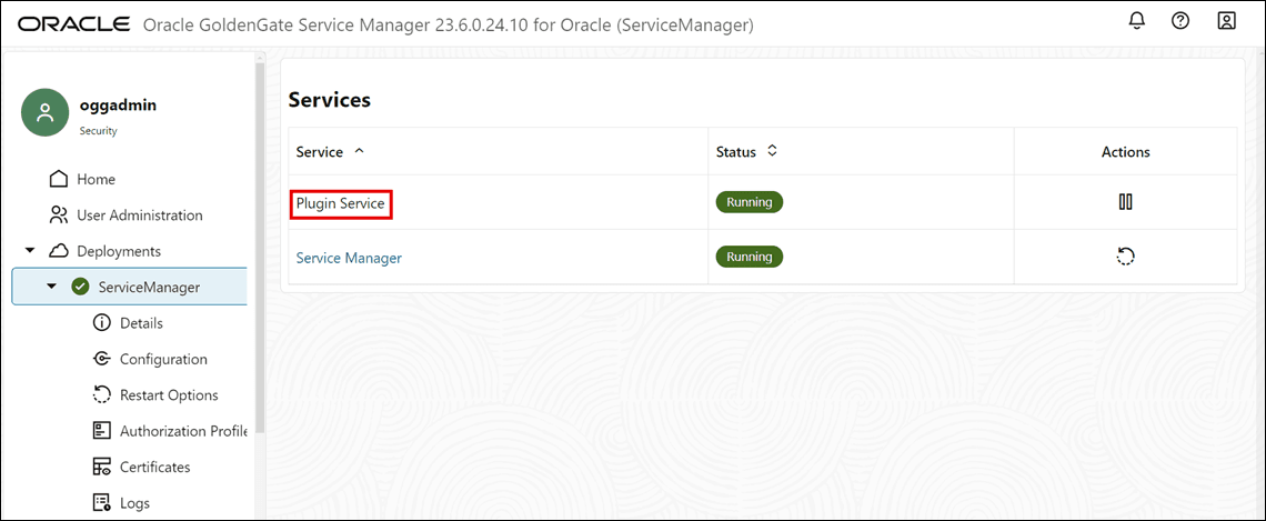

    Você pode exibir o status do plug-in no Gerenciador de Serviços depois que ele for ativado, conforme mostrado na imagem a seguir. Você pode exibir o serviço como Plugin Service em Services.
    O Plug-in de Senha do Banco de Dados fica visível na tela Serviços do Gerenciador de Serviços depois que ele é ativado.

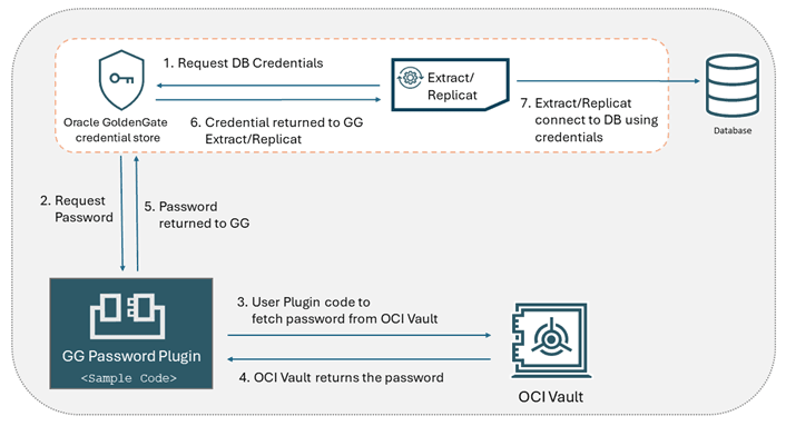

Configurar o Plug-in de Senha do Banco de Dados para Armazenar e Acessar a Senha do Banco de Dados no OCI Vault
Para criar, armazenar e recuperar a senha secreta do OCI Vault, você pode usar o código de amostra, que mostra como recuperar a senha secreta do OCI Vault. O Oracle GoldenGate armazena o USERID como um alias em seu armazenamento de credenciais em domain_name.alias_name. A senha é armazenada no OCI Vault como segredo com o nome do segredo domain_name.alias_name. Por exemplo, se o nome do domínio for OracleGoldenGate e o alias for ggeastadmin, o nome do segredo será OracleGoldenGate.ggeastadmin. O plug-in identifica o nome do segredo para recuperar o segredo (senha) do vault.
As etapas no diagrama demonstram o workflow para configurar o Plug-in de Senha do Banco de Dados com o OCI Vault:
Workflow para configurar o Plug-in de Senha do Banco de Dados com o OCI Vault para estabelecer conexão com o banco de dados do Oracle GoldenGate.

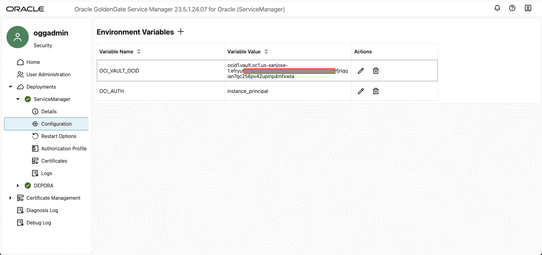

  9. Na interface Web do Service Manager, defina as variáveis de ambiente OCI_AUTH e OCID_VAULT_OCID com os seguintes valores:
    • OCI_AUTH = instance_principal: O método de autenticação instance_principal foi usado neste exemplo. No entanto, o Plug-in de Senha do Banco de Dados suporta os seguintes métodos de autenticação para o OCI Vault, incluindo:
      • instance_pricinpal: Autenticação do Controlador de Instâncias.
      • DEFAULT: Perfil padrão no arquivo de configuração do OCI.
      • Nome personalizado: Perfil personalizado no arquivo de configuração do OCI.
      • OCID_VAULT_OCID = ocid1.vault.oc1-us-sanjose-1.exxxxxxxxxxxxxxxxxx42upinp4mfxwta: Este valor é derivado da etapa 2.
        Ambas as variáveis de ambiente devem ser configuradas corretamente na seção de variáveis de ambiente na Configuração do Gerenciador de Serviços.
        Defina as variáveis de ambiente OCI_AUTH e OCI_VAULT_OCID.

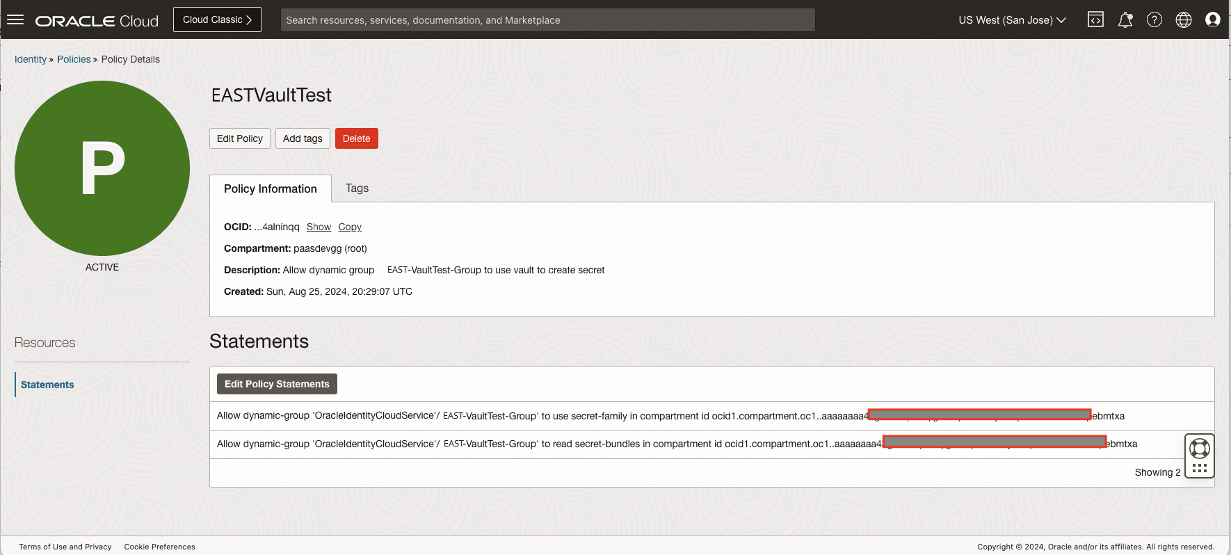

  14. Crie uma política para permitir que esse grupo dinâmico use o recurso secreto (senha secreta). Para obter detalhes sobre como criar uma política para controlar o acesso ao serviço Vault, consulte Detalhes do Serviço Vault.
    Política para acessar a Senha Secreta do OCI Vault
